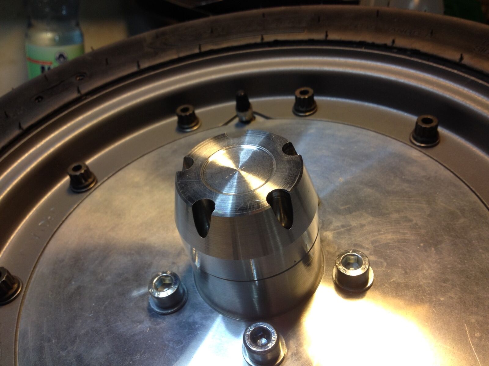

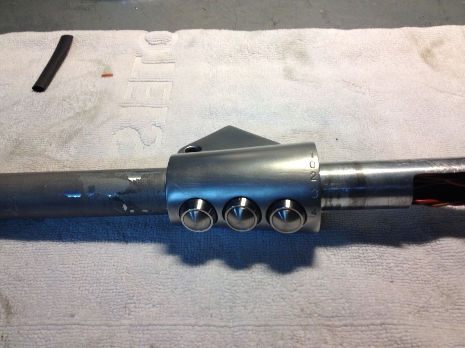

    Das linke Griffstück vom Lenker ist fertig und bereits mit den Tastern bestückt und die Nabe hat jetzt auch einen Deckel. Dieser ist gleichzeitig als Lagersicherung ausgelegt, da ich keinen Drehmeißel zum Einstich einer Seegerringnut habe. Deshalb die 5fache Verschraubung, na und auch weil es ziemlich wichtig aussieht...... rotwerd-)

    Das Tasterteil hat schon was, sehr edel!

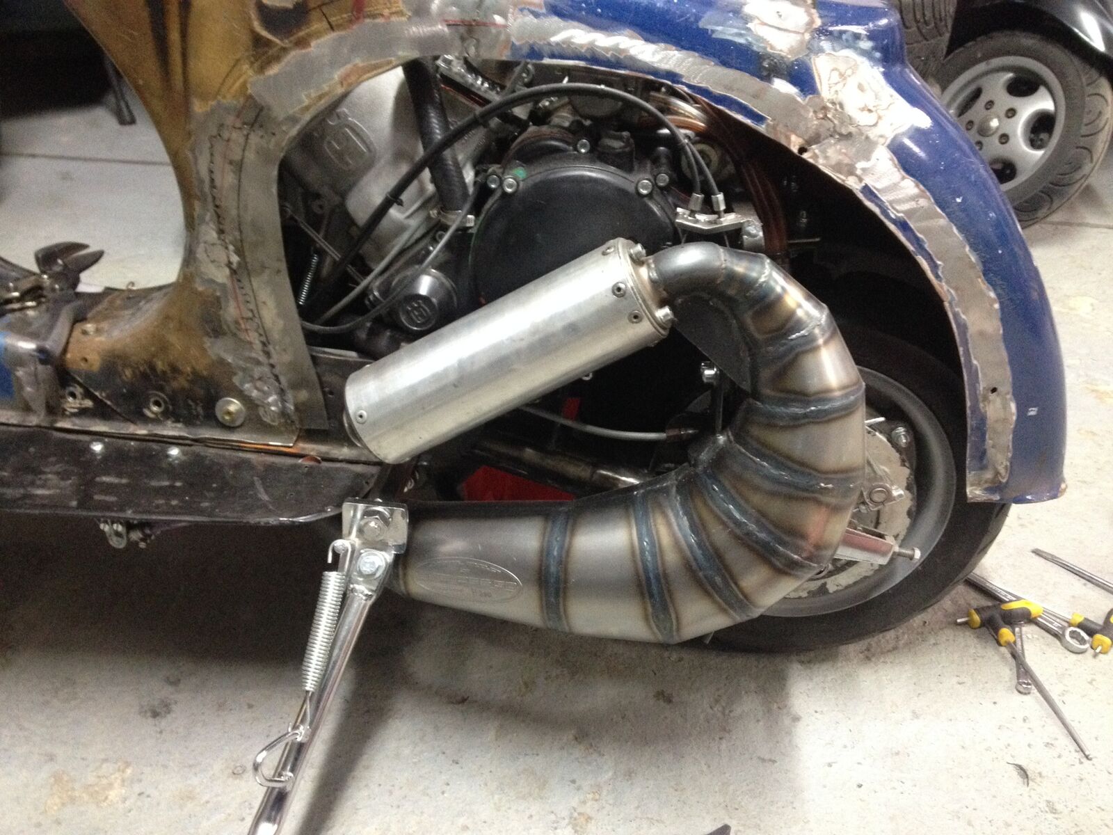

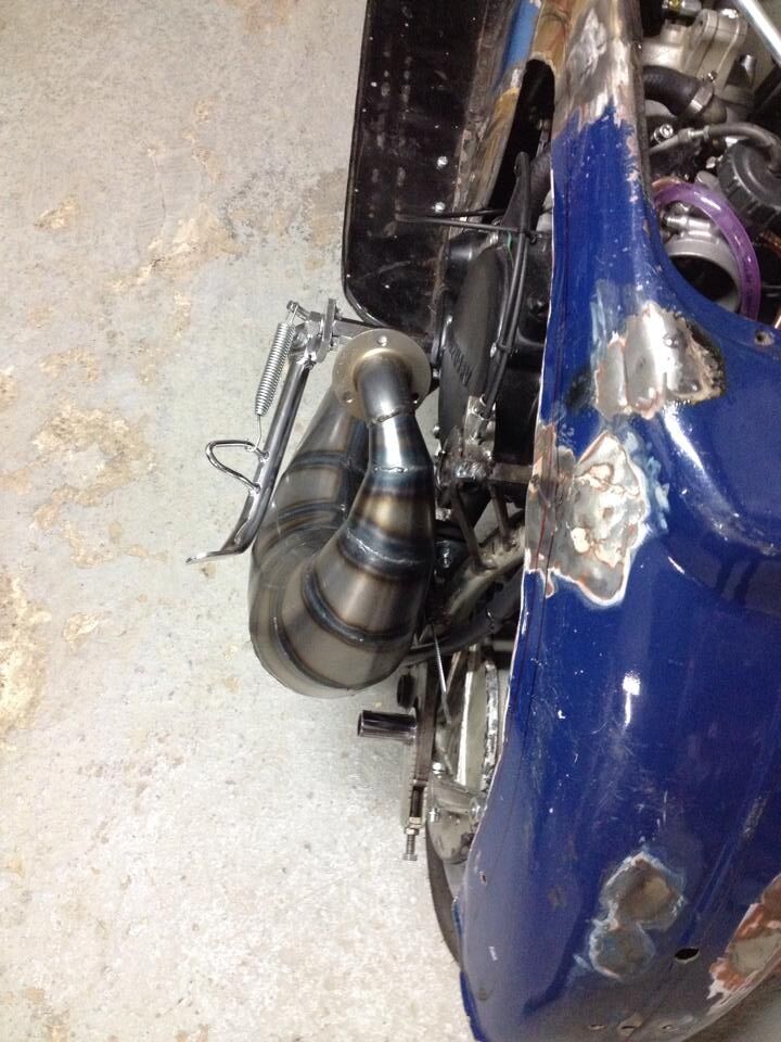

    Man, ist der Dickmann. Leider fehlt der Dämpfer noch aber jetzt kann es endlich weitergehen.
    Ach, es lebt und heute hat es Papa zu mir gesagt. :love:

    Boah scheisse ist der dick..... 8|

    wir haben aber erst November, mit was belohnt sich der Mann von Welt denn zu Weihnachten?
    ....bin schlichtweg ergriffen....., wobei von hinten betrachtet wirkt er eigentlich fast dezent und unauffällig ;)

    Alter Vaddi, watt´n Belly der Pott hat! 8o Sound- und lautstärkenmäßig noch zu ertragen?

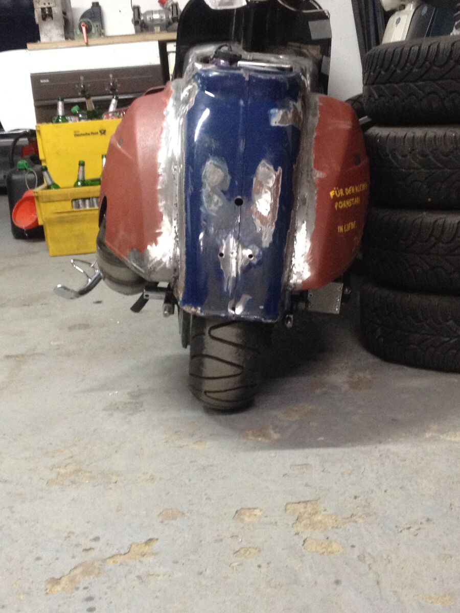

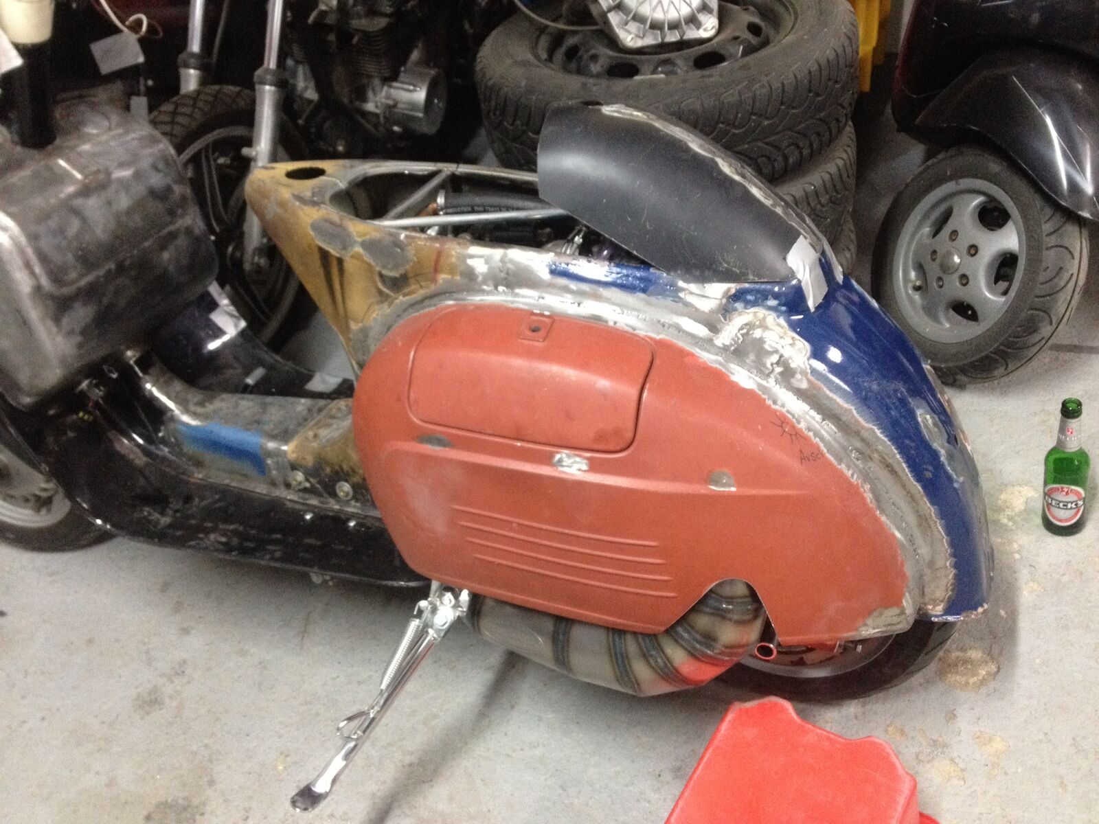

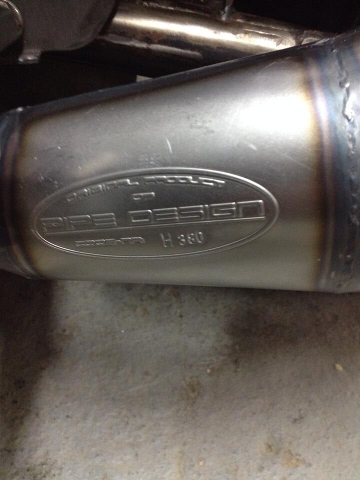

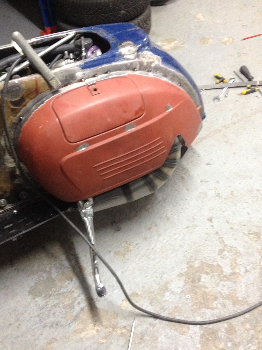

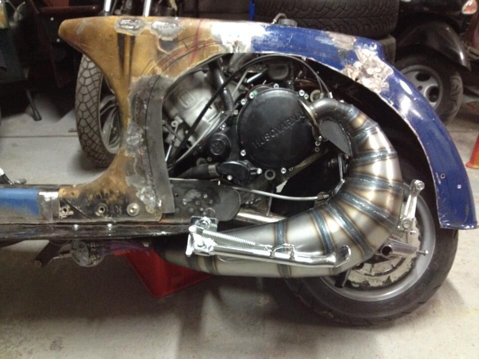

    Ich habe heute mal einen alten S&S Dämpfer montiert und den Ofen angeworfen. Die Karre ist ziemlich leise, was aber auch durch die Auslasssteuerung zu erwarten war. Ich muss noch ein paar Züge und Kabel umlegen, dann lasse ich ihn mal länger laufen und filme das. Heute habe ich die linke Haube angeschweisst. Jetzt sieht mann auch, wie elendig dick der Belly ist. Hat er gut gemacht, der Herr Pipedesign. Hier noch mehr Bilder

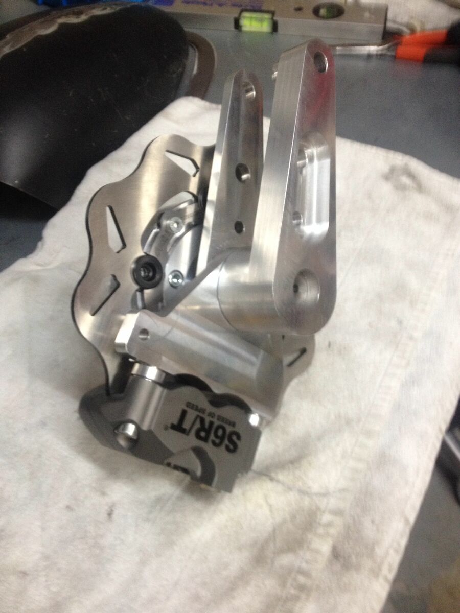

    Ein langer, erfolgreicher Tag. Er begann mit der Entnahme eines Kartons au der DHL Packstation.
    Inhalt:

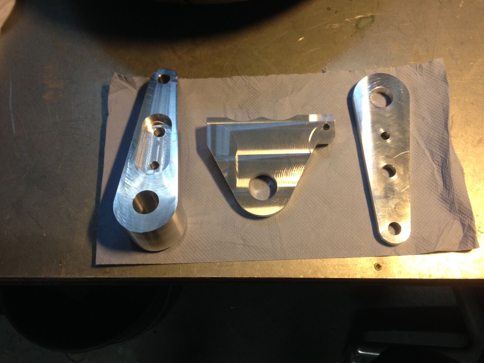

    Die gefrästen Schwingenteile

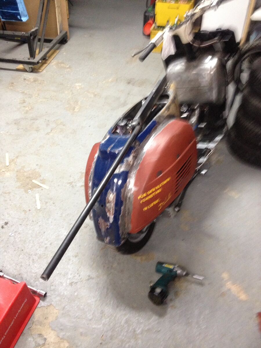

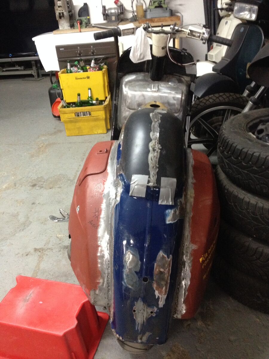

    Aber es lief nicht alles gut. Eigentlich war es mal wieder Zeit für eine saftige Katastrophe. Sie sollte ihren Auftritt erhalten. Beim Blick von hinten aufs Heck stellte ich fest, dass gestern beim Schweissen, sich ein saftiger Verzug ins Heck geschlichen hat. 2cm hinten aus der Mitte.Fuck! Da hab ich wohl gepennt.
    Ich war kurz davor alles anzuzünden, als ich auf die Idee kam mir was zum Richten zu bauen.
    Die Platte wird statt der Sitzbank aufgeschraubt. Doof ist nur, dass sich das Rohr dabei verbogen hat. Also noch mal einen T Träger aufgebraten und dann ging es mit viel Kraft.
    Jetzt ist sind es nur 5mm aus der Mitte, damit kann ich leben.

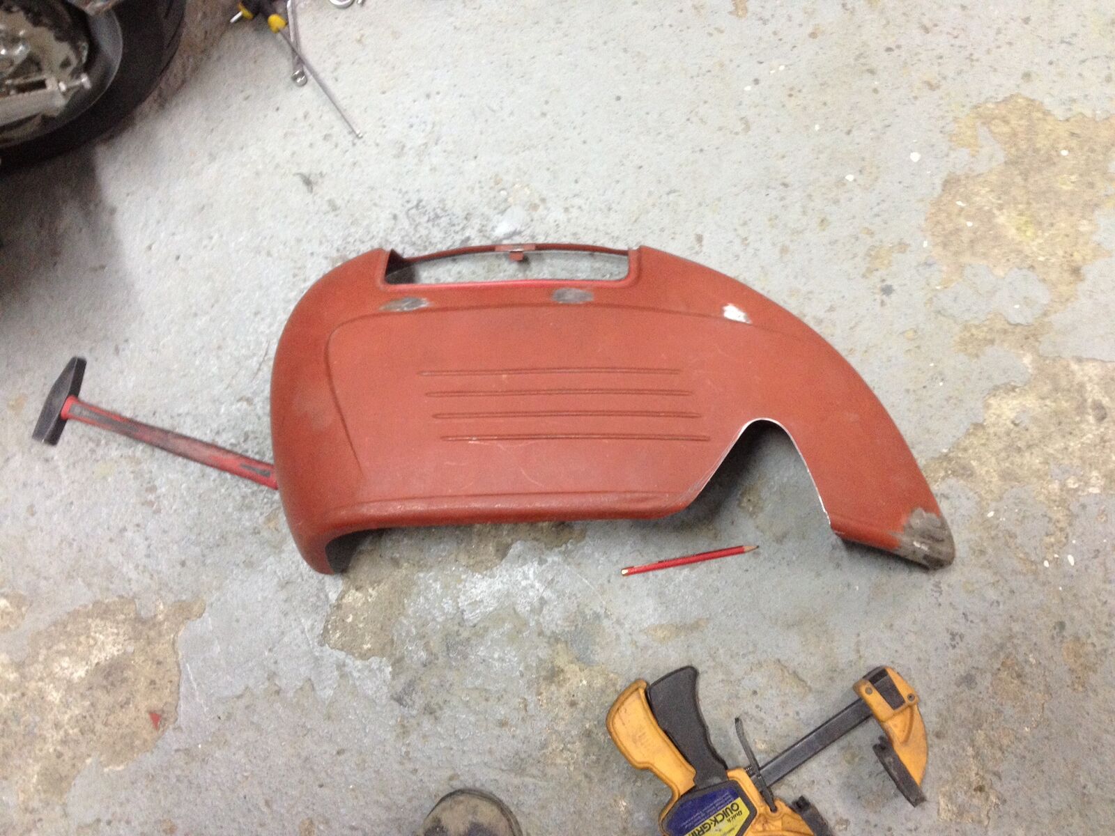

    Zum Schluss habe ich noch aus einem VBA Kotflügel angefangen den Sitzbankhöcker zu formen.

    Lässt du den Ausschnitt in der Backe für den Auspuff so? Könnte mir da eine aufgeschweißte Ausbuchtung analog zu den S&S Superlow-Kotflügeln für Stage6 Dämpfer vorstellen...
    So hat das z. B. der Kollege mit der weißen Snowspeedracing-Falc-Special für seinen fetten Auspuff gelöst, sieht gar nichtmal so Kacke aus. Bilder von der Karre schwirren durchs Internet, z. B. von der Customshow beim Meltdown oder älteren SCK Open Days.
    Einmal editiert, zuletzt von pkracer (November 22, 2014 at 18:59)
  • Pornstar
    Ten Inch Terror
    634
    18,024
    3,469
    Hamburg
    • November 22, 2014 at 23:52
    • #533
    Ne eine einfache Beule würde da die Form brechen. Entweder ich lasse diesen Bruch somit demsichtbaren Auspff, oder ich mache etwas ganz anderes. Dazu brauche ich aber eine weitere Backe. Mal sehen, was ich auftreiben kann.
    Es hat nicht zufällig jemand noch eine gammelige Gepäckfachbacke für eine Sprint liegen?

    und mit Gitter drüber??

    Ich habe 'der Gerät' ;) ja nun live gesehen und würde die Backen einfach nur weiter verbreitern. 10mm auf beiden Seiten hinzugeben steht dem Arsch ganz gut!

    • November 23, 2014 at 12:12
    • #536
    Der Reifen würde Dicke Backen schon vertragen <3

    Backen verbreitern ist insofern schwierig, weil auf der Kicker dann nicht mehr weit genug heraus steht um den Motor noch sauber an zu treten. Eine Modifikation des Kicker Klappmatismus nehme ich nicht auf mich. Einseitig verbreitern verbietet sich auch. Was bleibt ist eine asymetrische Lösung.
    Da bin ich dran. Das wird schon stimmig,,,

    Finde die momentane Lösung eigentlich sehr gut. Betont die Größe des Auspuffs

    Finde das, so wie es momentan ist, auch sehr sexy so. :thumbup:

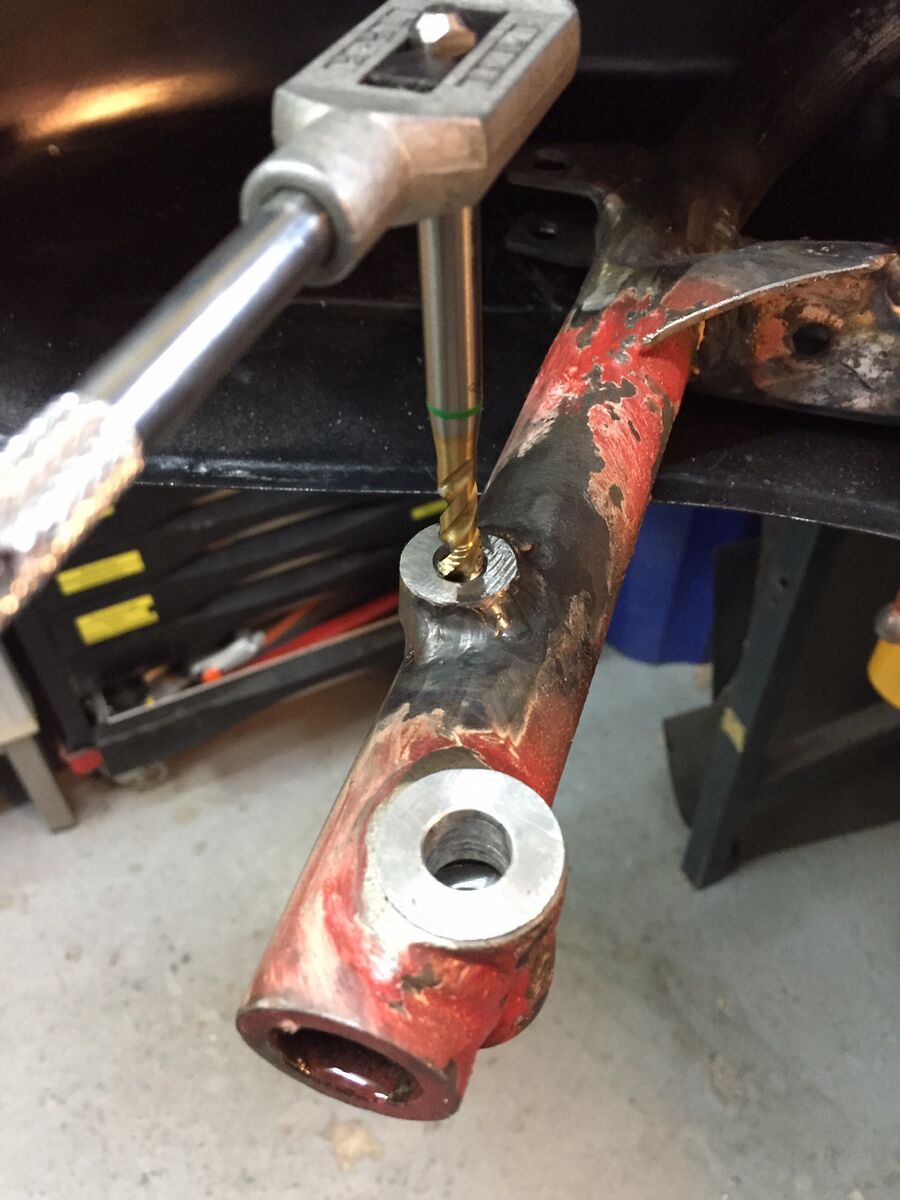

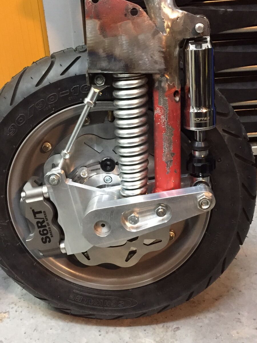

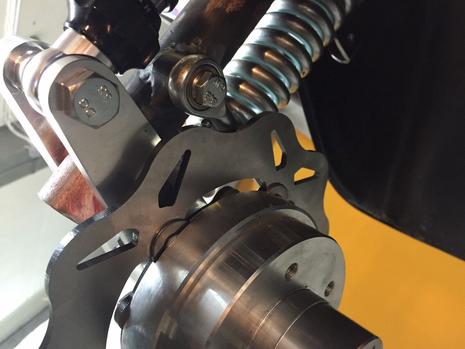

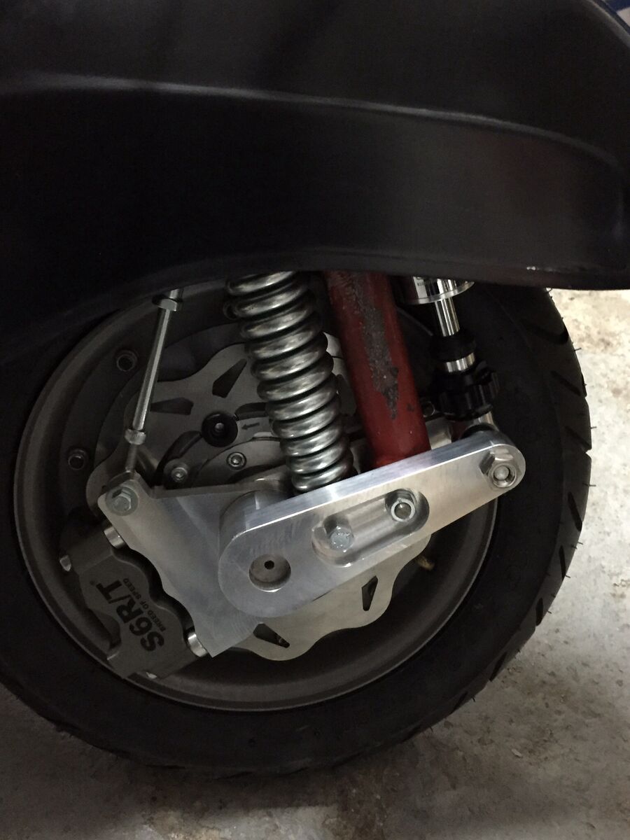

    Weiter geht's

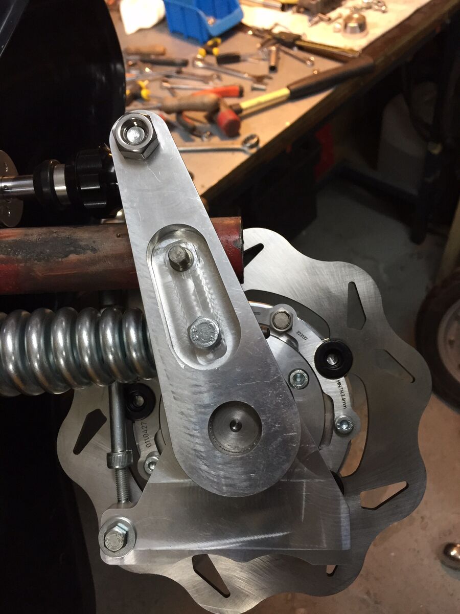

    Die Schwinge ist verpresst und die letzten Schweissereien sind erledigt.. Zeit, einmal alles zusammen zu bauen. Doof nur dass der Winkel der Schubstange so nicht funktioniert. Jemand, der sich besser auskennt, als ich hat mich darauf aufmerksam gemacht, dass das so alles Käse ist. Also noch mal nachgedacht und ein wenig rumprobiert, jetzt gehts.
