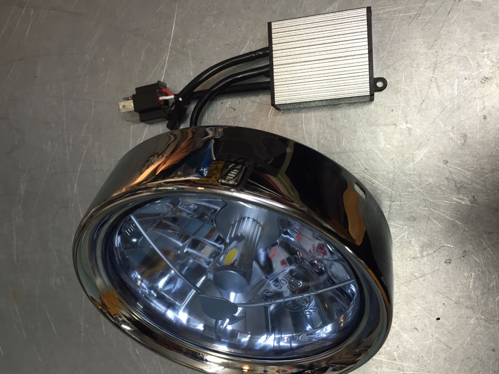

    Als Lösungsansatz habe ich jetzt die Elektrik komplett auf DC umgerüstet. Dafür wird es wohl einen Wollwellenregler brauchen, der jetztige BGM Regler kommt da nicht hinterher.

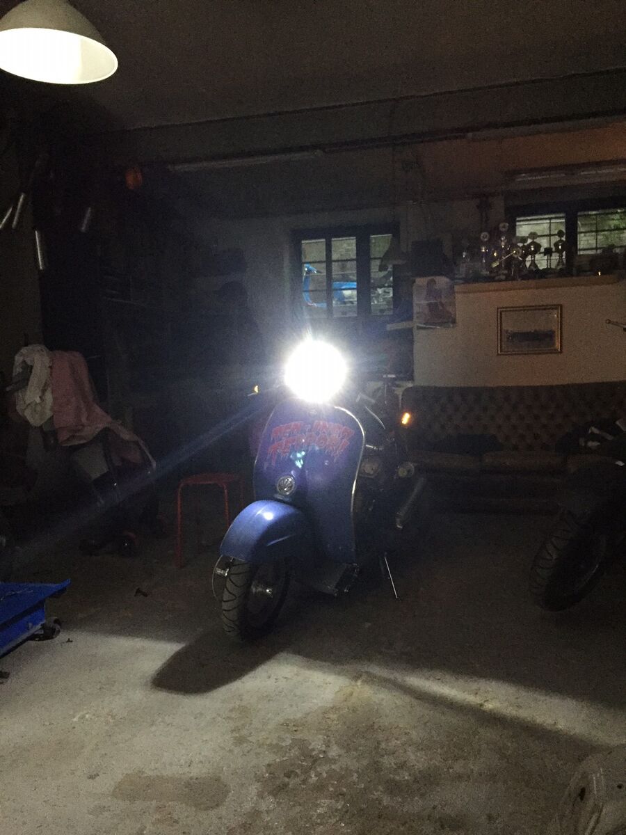

    Um aber grundsätzlich den Stromverbrauch zu senken habe ich mit von Adjure einen LED H4 Einsatz kommen lassen. Die Leuchte wird mit einem Steuergerät geliefert und ist sogar mit einem Lüfter versehen. Bei 13,5 Volt stehen hier 1,97 A Stromaufnahme gegenüber einer 55/60 Watt H4 Birne mir 5,1 A. (Danke an Herrn πin für den Tip)

    Wow... jetzt wirds ja noch ärger... keine halben Sachen..
    Das Ding kopiert mal keiner :D
    Der Schweinwerfer ist ja der Brüller :love:
    und das zeugs bekommst alles im Lenkkopf unter?
    Oder nach einen Freund, der erst Gynäkologe und dann Fernsehtechnik Studiert hat, der hilft?
    Daumen hoch für die Gimicks :D
