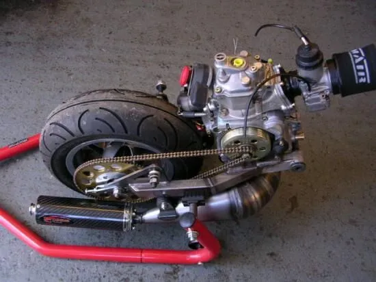

  • setzt du den motor schwingungsgedämpft auf die schwinge oder einfach starr?
    bei schwingungsgedämpft könntest du schon die nadellager verwenden, wenn starr dann eher nicht.
    bau doch erst mal die normalen silentgummis ein, schön mit stickstoff runterkühlen und dann passend abdrehen.
    wenn das aber zu flatterig wird muß man sich mal nach alternativen schwingungsdämpfenden materialien umsehen.
    schon mal drüber nachgedacht was mit dem sprit im gaser passiert wenn du da mal über nicht zu glatter strasse fährst?

  • wenn der motor zum schluß wirklich auf der schwinge sitzt, wird dir bei etwas stärkeren schlägen das gemisch aufschäumen und der gaser überlaufen.
    da es aber nur ein spaßmobil wird, kannst du es natürlich schon riskieren, nur solltest du dann überlaufschläuche anbringen und nach oben binden.
    eine andere position des motors wäre aber insgesamt besser, aber auch wesentlich schwieriger zu realisieren (kettenmässig und so).
    daher find ich jetzt den einfacheren weg gar nicht so schlimm :thumbup:
    schicke smilies gibt es hier :+2

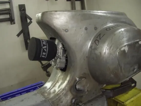

  • Ist doch noch ein wenig von der Stellung des Gasers abhängig und vom Schwimmerstand, oder sehe ich das falsch?
    Platz ist doch erst einmal, solange da mit Verkleidung und so noch nicht experimentiert wurde.
    Was für ein Gaser wird denn da verbaut?
  • nö, siehst du nicht ganz richtig!
    die schwinge wird beim fahren mit kurzen harten stössen beauftragt und da der motor auf der schwinge sitzt werden diese stösse natürlich weitergeleitet.
    durch die vorhandenen stösse wird das gemisch, egal wie der gaser steht, aufgeschäumt und bereitet probleme.
    nimm mal ein ganz weiches vergasergummi, fahr mal über ein paar schlaglöcher und schau dir dann mal an wie dein motor aussieht.

  • Sehe aber mehr Vorteile als nachteile wenn der Motor auf der Schwinge sitzt.Kette bleibt immer gleich lang und die Optik der Vespa bleibt so ziehmlich erhalten.Auch das Einknicken beim Gasgeben ,wegen der weichen Silentgummi, wäre größtenteils weg.Ne Harley mit Nabendämpfer fährt auch ohne überlaufen und das gar ned mal so schlecht.
  • ich weiß nicht ob man das so vergleichen kann.
    aber wie gesagt ich würd es auch so machen wollen, solange da keine strassenkarre draus wird.
    ich glaub hier wird aber das aufschäumen des gemisches ein wenig unterschätzt.
    es kann soweit führen das da spritaussetzter oder ein kurzzeitiges verfetten die ganzen fahreigenschaften etwas unhomogener machen können.
    eine vespa mit ihren vibrationen hat bei manchen leuten (zu weiches vergasergummi) auch einen ähnlichen effekt, aber der ist sicherlich 10-20x geringer als das was man hier erwarten kann.
    wüsste jetzt auch nicht wie da eine benzinpumpe abhilfe schaffen könnte und den schwimmerstand müsste man halt auf 0 stellen um das problem zu beseitigen.
    mach mal so fertig und ich lass mir dann, wenn es nicht zufriedenstellend läuft, was für den gaser einfallen :thumbup:
