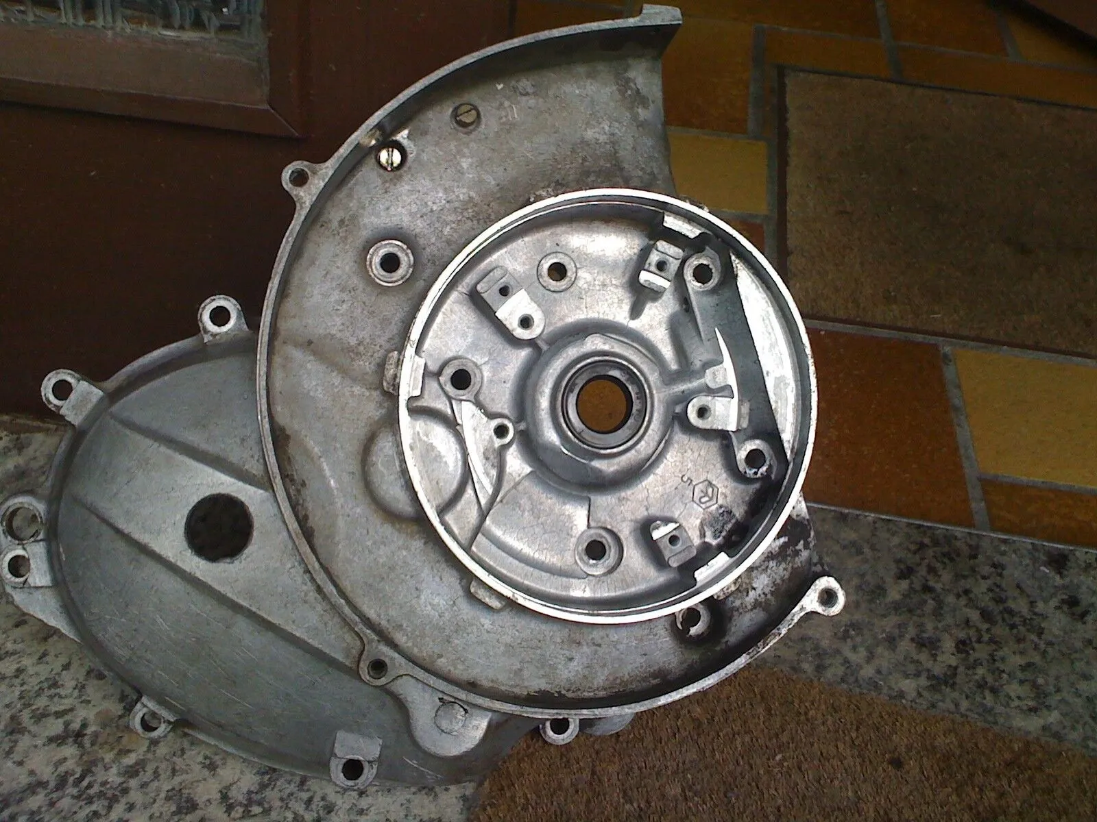

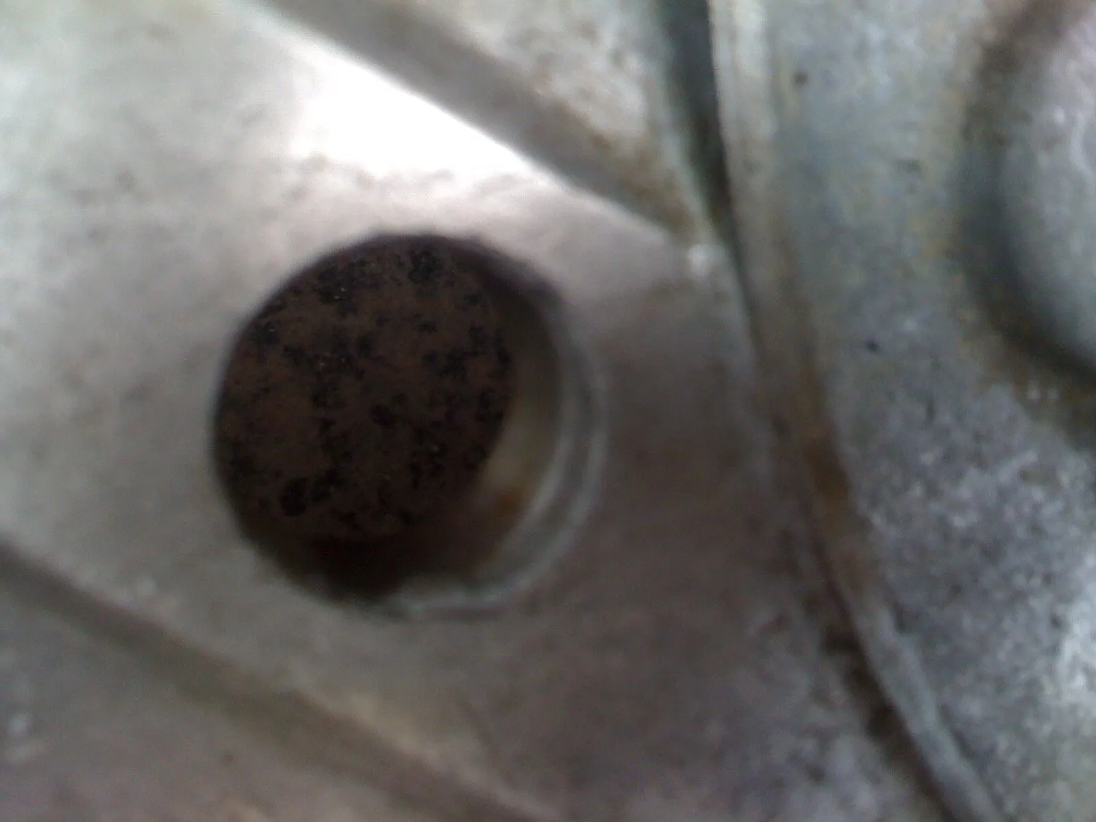

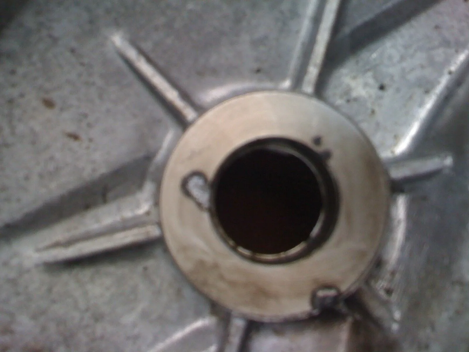

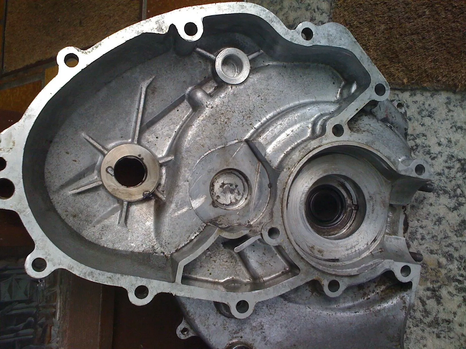

    wollte das Getriebe überholen und Lager erneuern. Als ich versuchte das Zahnradwellenlager des 4 Gang Getriebes rauszuholen, brach es mir ein Loch in den Getriebedeckel (siehe Bilder).
    Muss ich den kompletten Deckel erneuern, oder kann man das spachteln, schwießen,....?
    Hoff ihr könnt mir weiter helfen....
    Gruß Tobias

    Ich würd mal behaupten, dass die Lima-Hälfte für die Tonne ist.
    Lässt sich vielleicht schweißen, frag mal beim "Kobold" im GSF nach. ;)
    Spachteln kannst du vergessen, in dem Lager (und eben auch an dieser Stelle im Deckel) läuft die Hauptwelle....ich kann mir nicht vorstellen, dass man das wieder komplett anständig (und vor allem dicht) hinbekommt.

    ....das kann man Aluschweißen lassen. Da hat es Dir eine Nadel aus dem Lager gehauen, ist dann hinten zwischen den Achsstumpf und Gehäuse geraten.
    Morgen suche ich mal meine Bilder.....der Motor läuft bereits wieder :thumbup:+
    Wichtig !!! die Teile aufheben !!!

    Ich sag doch: Kobold GSF.... :whistling:
    Aaaaaber: Das Schweißen von dem Aluguss ist nicht ganz ohne, Verzug usw.
    Wenn du eine günstige Blockhälfte irgendwoher bekommst (und den Motor nicht unbedingt jetzt gleich am besten gestern brauchst) würde ich das mit dem Schweißen sein lassen....

    wie hast du das genau angestellt......
    andere häfte und gut, zuschweißen und ausdrehen kostet dich ohne connections gleich einen neuen block, häften gibts genügend für schmales geld

    also hab eine mutter auf das lager drauf geschweißt, hab mit dem heißluftföhn alles ein wenig erhitzt und dann eine schraube in die mutter dedreht. bei den anderen lagern hat das wunderbar funktioniert aber nicht bei dem.... :+5
    hab inzwischen schon kontakt mit kobold aus dem GSF aufgenommen jezt mal sehen....

    Beim nächsten mal ein Stück Holz über die Motorhälfte gelegt und nach oben rausgezogen, statt gegen die Hälfte rausgedrückt :-2

    kobold hat mir zurückgeschrieben und gemeint das man das ohne probleme laserschweißen! 2-)
