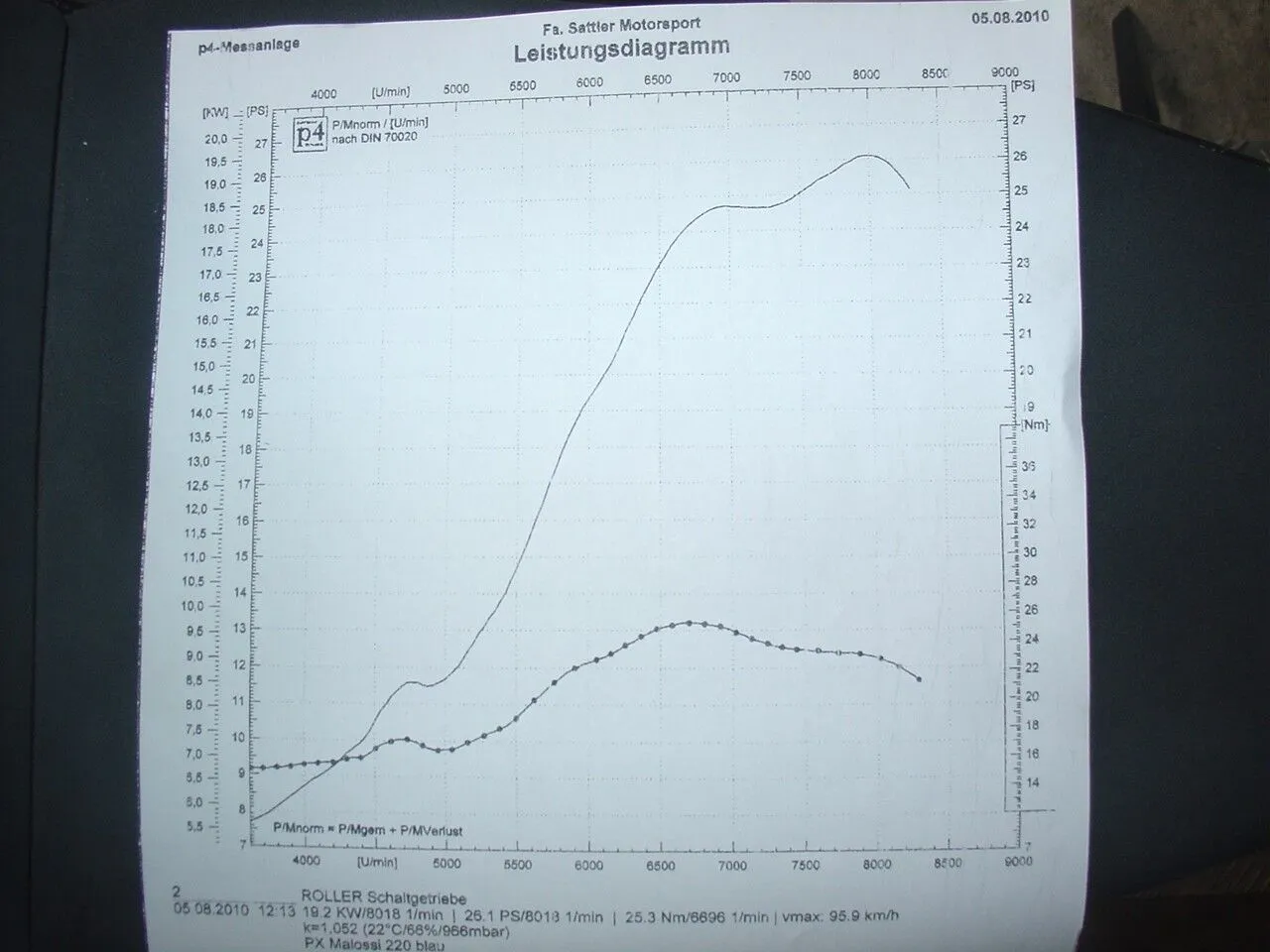

    Ob Glockenwelle oder Lippenwelle is Jacke bei Hose.Ausser bei Drehschieber,da macht sie Sinn-weniger Blow Back.Da holste du keine Leistung raus.Hab da mal was angehängt Malle auf Block Kodi,LHW,Scorpion,3oer und RD.Überströme angepast,ein bischen im Auslaß rumgemacht-nur Trapezform- mehr ned.Ist noch Potenzial da-nix wildes,soll ja auch mal das Frauchen damit fahren können.
