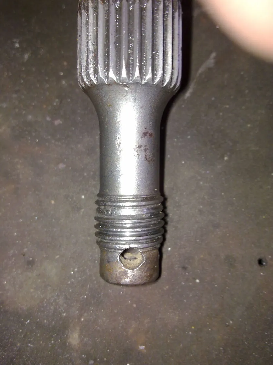

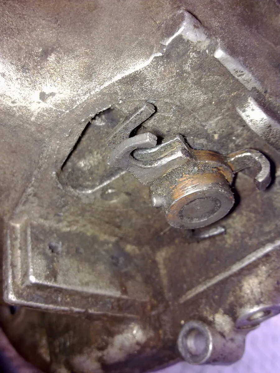

    so, motor ist zerlegt. mit den lagern usw. hast du sicher recht, so machen wir das.
    Wie man eine Kupplung im ausgebauten Zustand testen kann habe ich leider nicht herausfinden können.

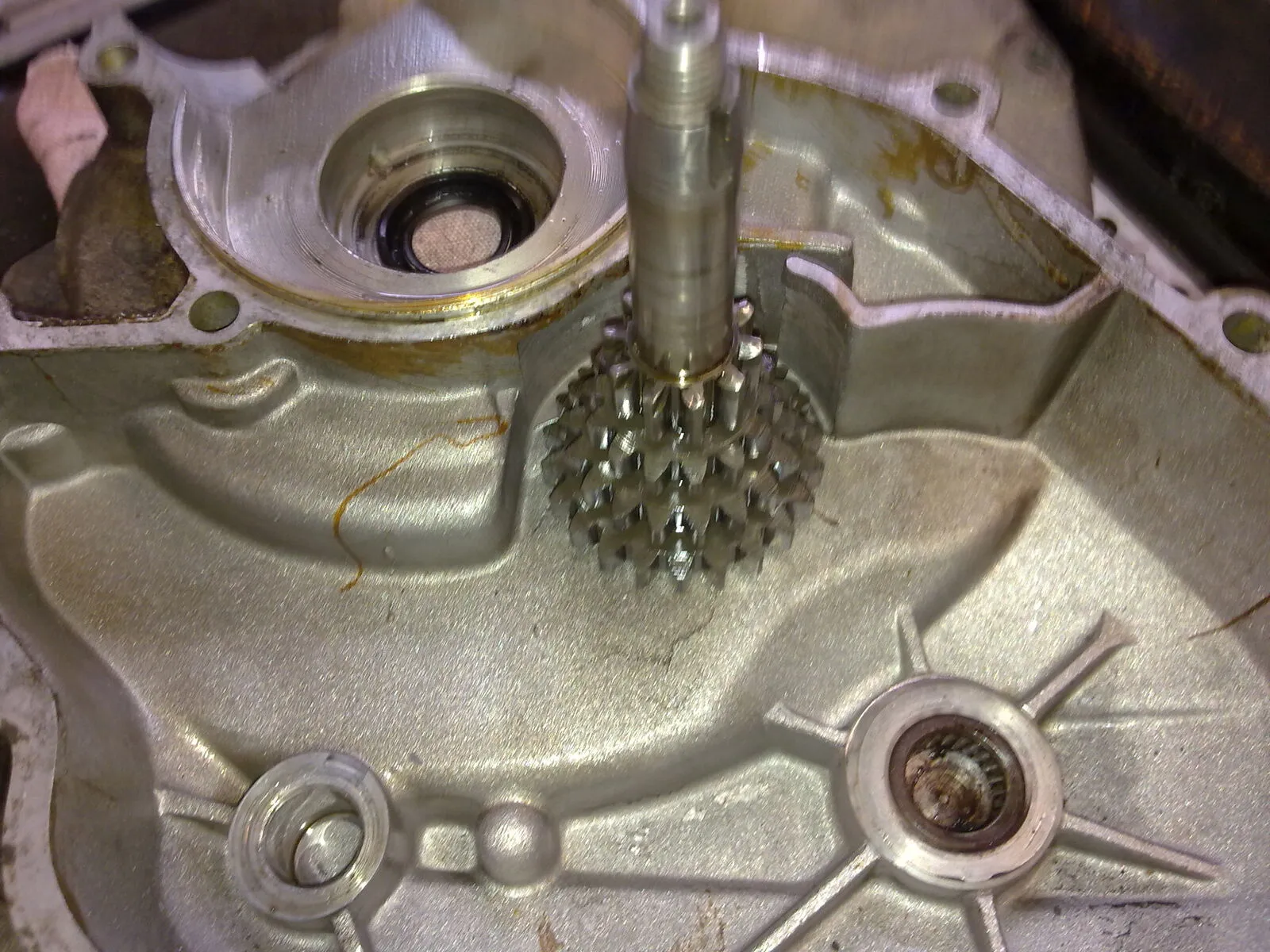

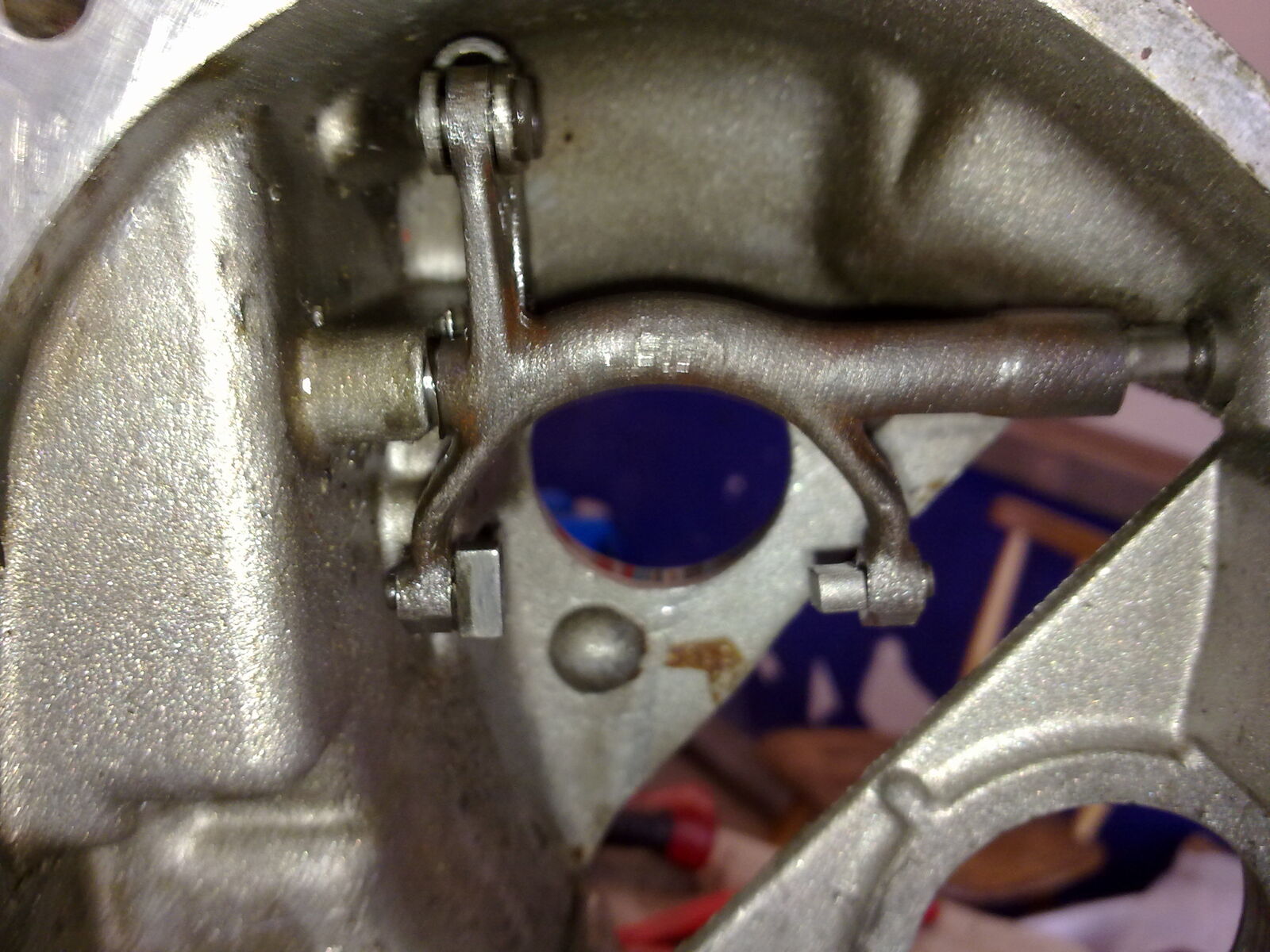

    Beim Motor sind wir auf einige Probleme gestossen. Wir demontiert man das Teil welches auf bild 1 und 2 zu sehen ist?

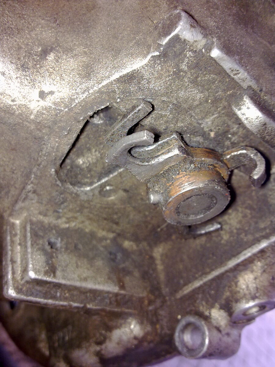

    Wie demontiert man das teil auf bild 3, ich glaube es heisst nebenwelle uns sieht aus wie ein kleiner tannenbaum.

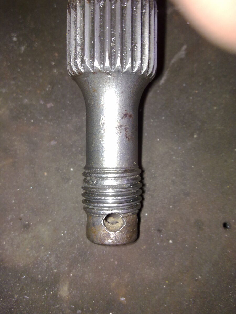

    Am Grossen Tannenbaum ist mir aufgefallen, dass das Gewinde am ende eine Ordentliche Macke hat wie man auf Bild 4 erkennen kann, wie kann man das retten?
    Ach und nochwas, eigentlich ist unsere V50 ja ein Dreigangmodell. Dachte ich zumindest, das Getriebe und die nebenwelle haben allerdings 4 Zahnräder, wiederspricht sich doch oder?
    Hoffe Ihr könnt uns helfen.
    Danke und Gruss Felix

    • July 12, 2011 at 10:32
    • #31
    Hallo, wie ich den Schaltarm rausbekomme weiss ich immer noch nicht, ich hatte vermutet den bolzen unten, wo die schaltzüge montiert sind rauskopfen und oben die schraube lösen, der bolzen lässt sich aber nicht bewegen, und da es ein bewegliches teil ist kann man auch nur behutsam draufschlagen oder? lässt sich das gewinde retten? hoffe ihr habt mir noch paar tipps. gruss

    • July 12, 2011 at 15:51
    • #32
    bevor du da ewig drauf rumkloppst: Der stift in der schaltwippe geht nur in einer richtung raus. er ist konisch. wenn er nicht rausgeht, oder du ihn festgeballert hast, geht er ohne bohren gar nicht raus. ich würde dir empfehlen damit zu leben, wie es ist und die vespa im zweifel gelegentlich einen tropfen öl verlierne zu lassen, bevor du das motorgehäuse durch prügeln hinrichtest.

    Da ja an dem Motor offensichtlich schon jemand vor euch rumgebastelt hat, hat derjenige evtl. auch ein 4-Gang Getriebe eingebaut. Oder einen kompletten 4-Gang Motor.
    Du könntest ja mal schauen, ob das Schaltrohr am Lenker 3 oder 4 Gangmarkierungen hat. Die Motornummer könnte evtl. auch weiterhelfen im Hinblick darauf, was original verbaut war.
    Letztlich ist es aber eigentlich völlig egal, welcher Motor verbaut ist. Für größere Tuningvorhaben ist das 4-Gang Getriebe aufgrund der engeren Abstufung sowieso empfehlenswerter.
