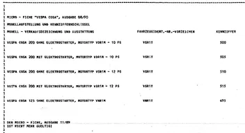

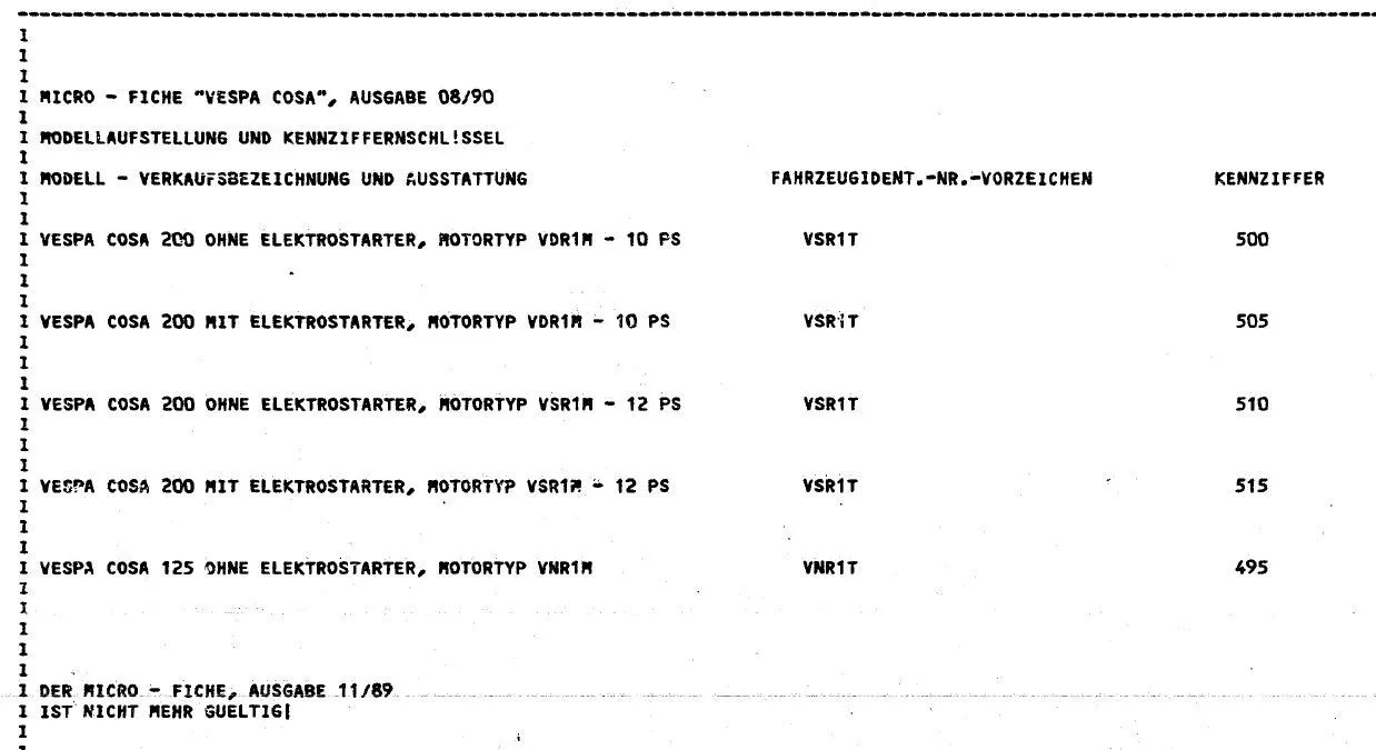

    • June 24, 2011 at 10:53
    Hi, die Seriennummer bringt keine Aufklärung, weil alle diese Nummer haben, Aufklärung bringt nur die Kennziffer, sollte in den Papieren stehen.
    Wenn Du diese Ersatzteilfiche möchtes, schick mir Deine E-mail-Adresse.
      • 67.29 kB
      • 1,238 × 675
      • 309
  • rastapopoulos
    60
    Cosa 200
    • June 24, 2011 at 12:38
    Hallo kasanova,
    danke für die Tabelle.
    Es kann nur Kennziffer 510 sein - die Cosa hat 9kW also 12PS und VSR1T...... und wohl keinen E-Starter.
    In den Papieren steht leider nichts - keine Kennziffer gefunden.
    Gruß rastapopoulos
