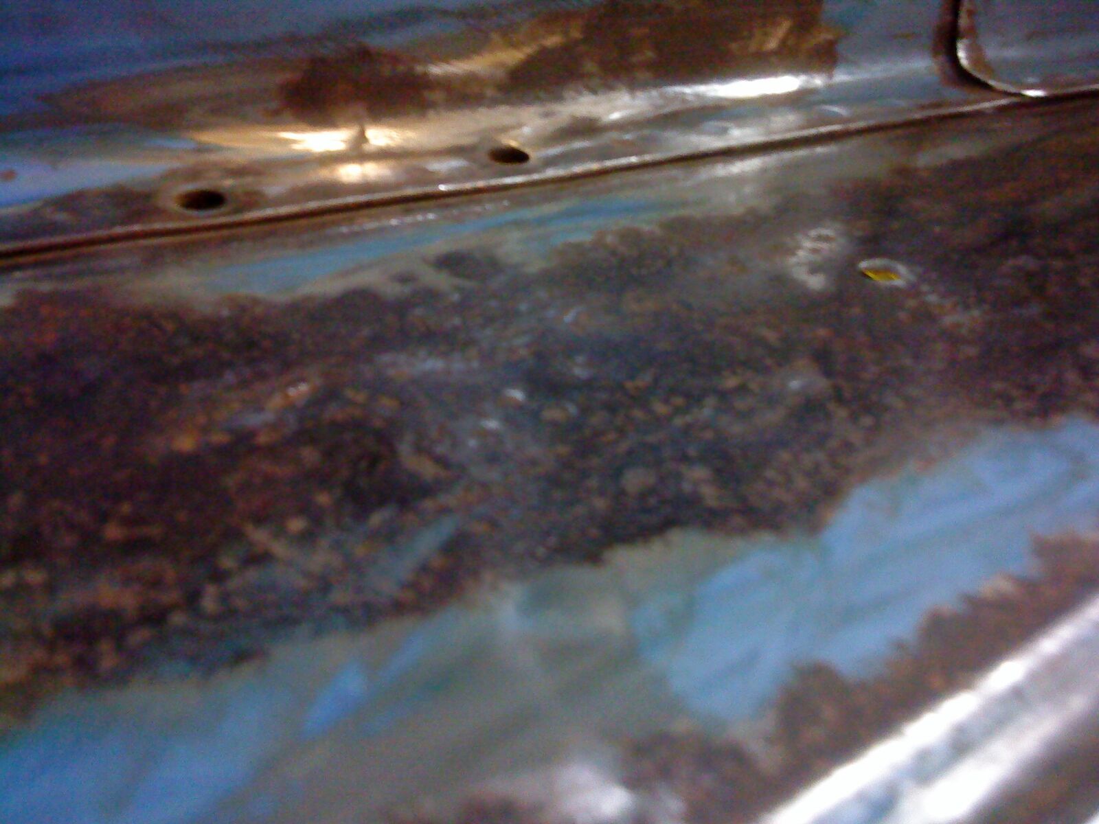

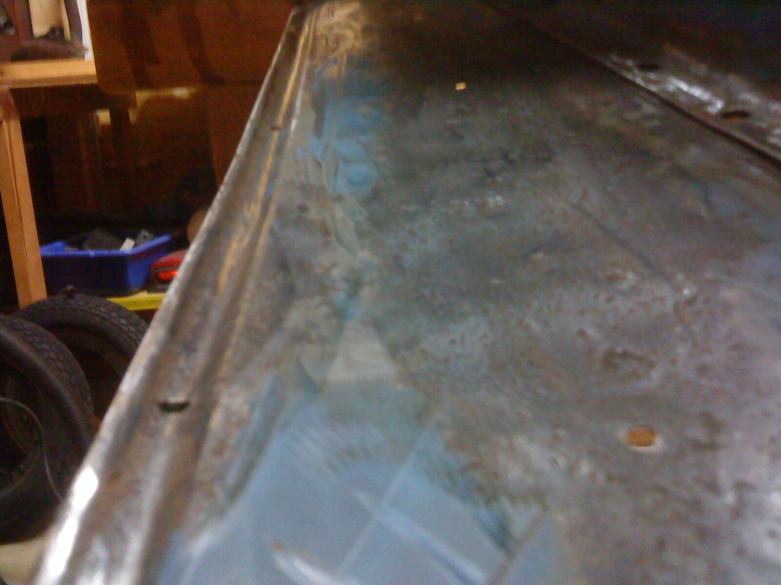

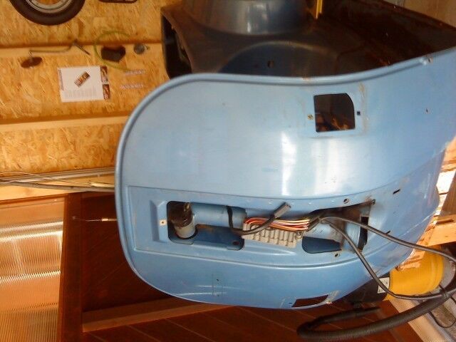

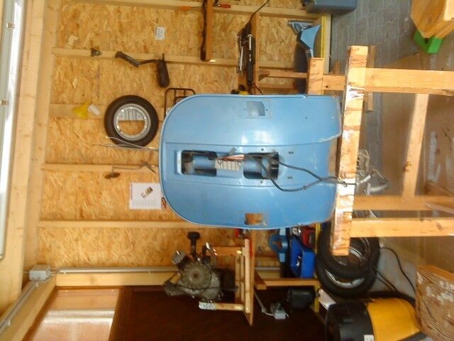

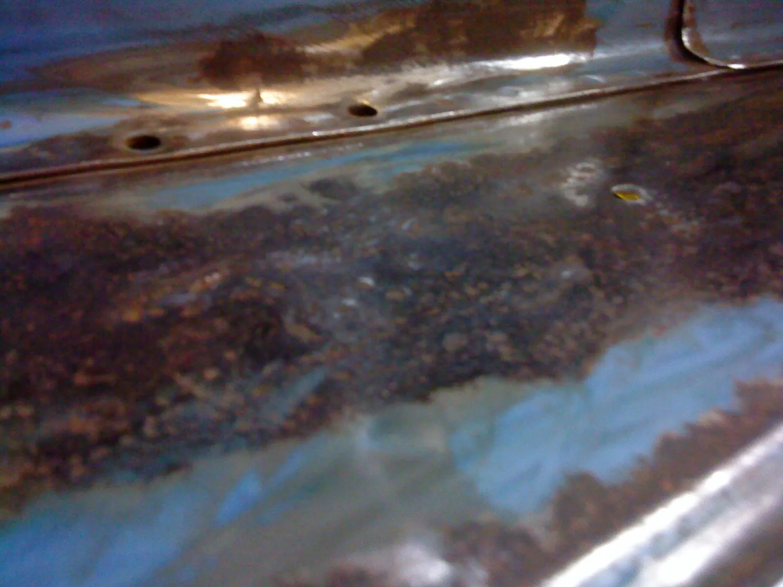

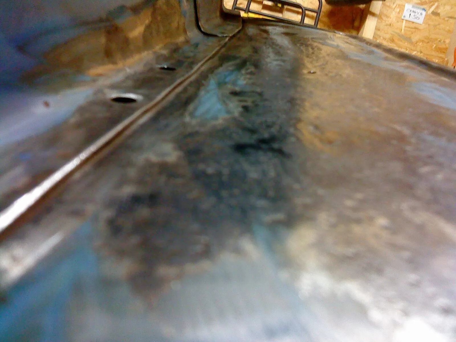

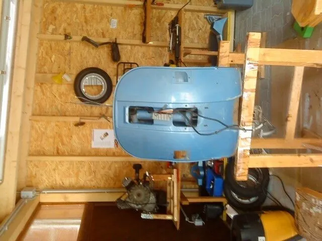

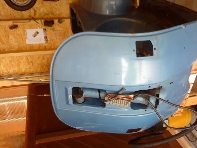

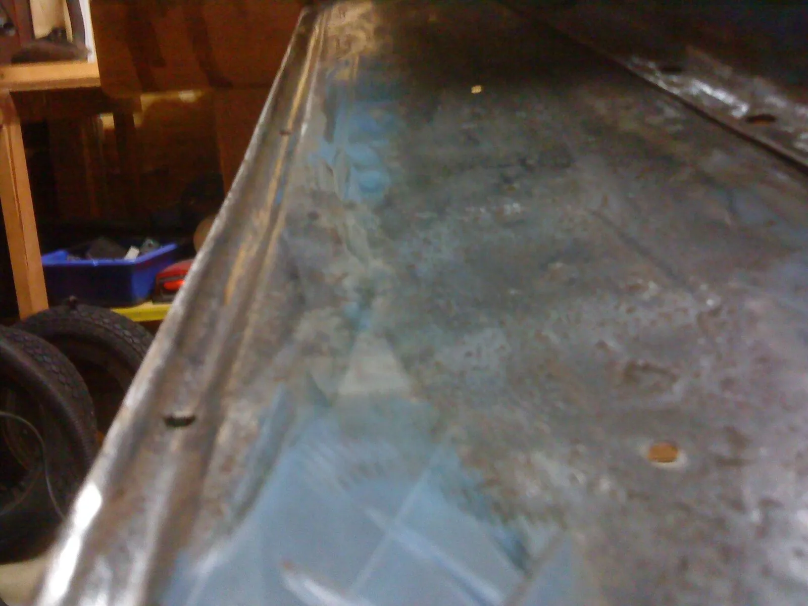

    Gestern Lenker, Lenksäule usw... entfernt der Hauptkabelbaum bleibt drinn, wird nur abgepickt, der Lackierer ist auch damit einverstanden er mein selbst "is ja nur ne Pk" Und jetzt gehts so richtig ans schleifen.Das Trittbrett ist mithandens der Flex schon vom Rost erlöst

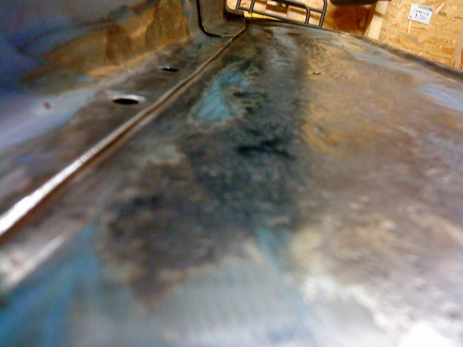

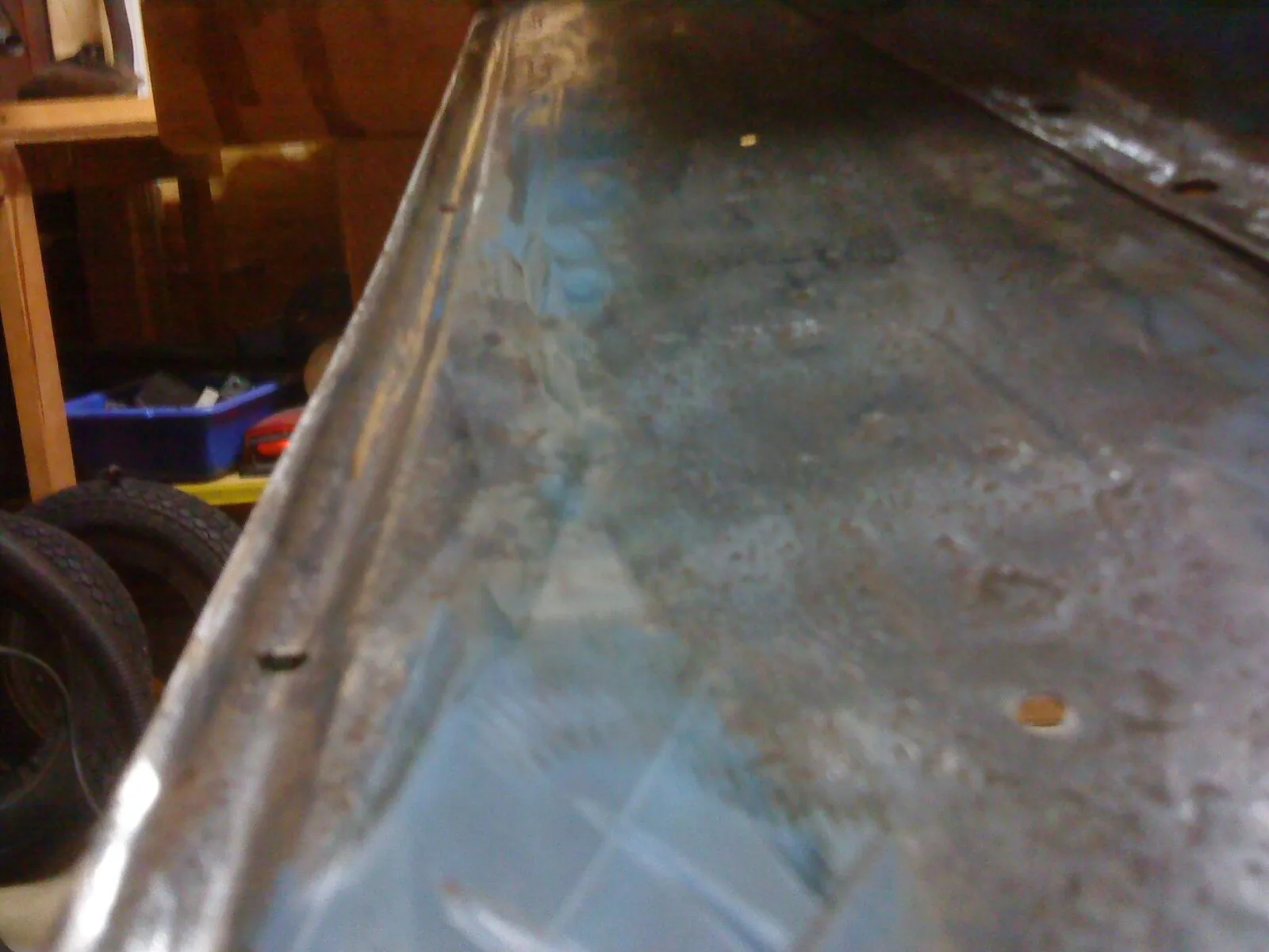

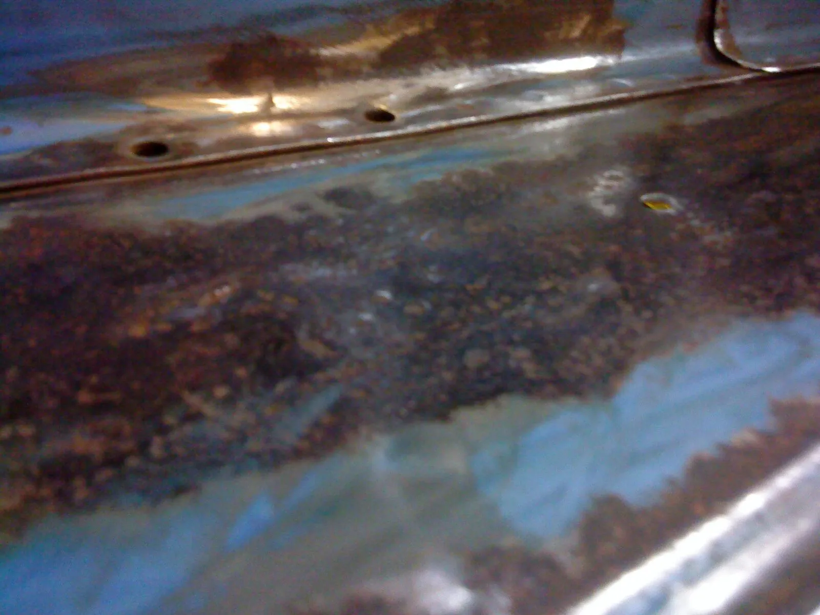

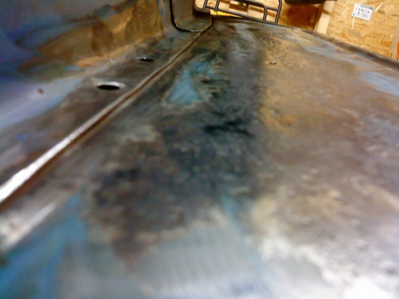

    Trittbrett

    Du hattest eine Drahtbürste auf der Flex, richtig? Sieht zumindest so aus, als hättest Du, wie mit diesem Werkzeug üblich, den Rost schön in die Poren massiert. Da würde ich lieber noch mal mit Fertan oder sonst irgendeinem Rostumwandler drangehen, bevor der Lackierer blind seine Grundierung drüberjaucht.

    nein mit so nem schleifpapieraufsatz
    werd halt mal mit nem rostumwandler drüber gehen. Danke für den Tipp

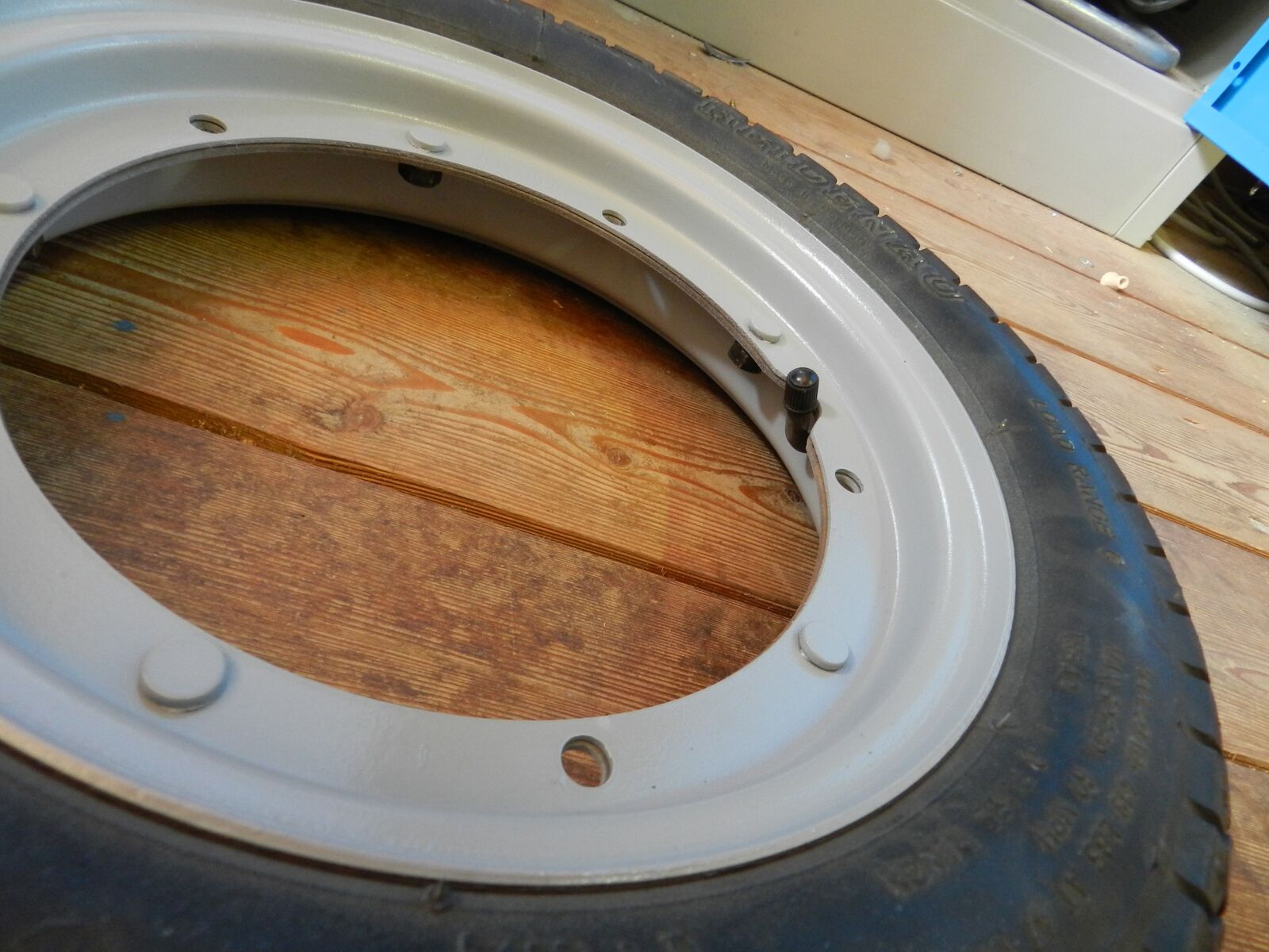

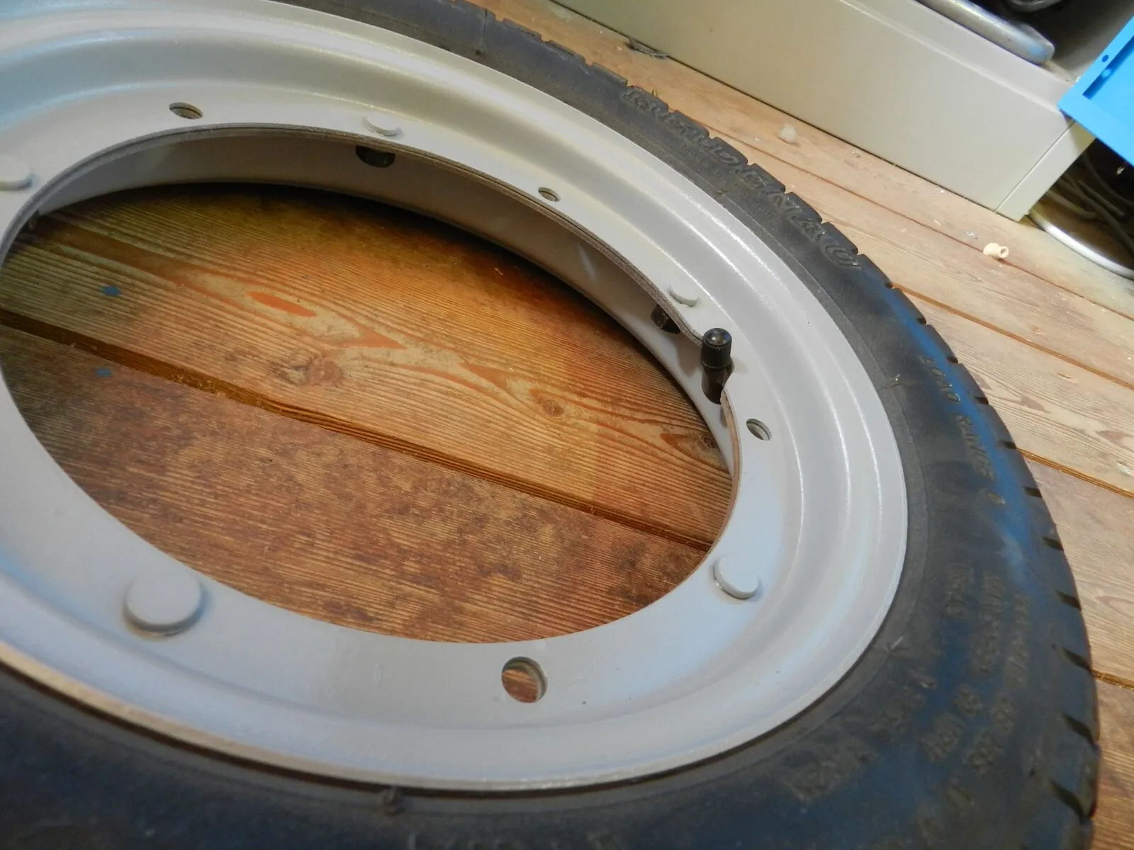

    Gabel, Felgen, Lüraabdeckung, Trittmitte, Heckteil, Ständer sind heute von MIR lackiert worden in nem sehr hellen grau, ist super gelungen, kann stolz auf mich sein :+2 Bilder gibts morgen mit meiner neuen Nikon coolpix p500 :love:

    Sry ich genoss das schöne Wetter von meinen letzten freien Tagen und hab völlig auf die Bilder vergessen, aber jetzt sind sie hier:
