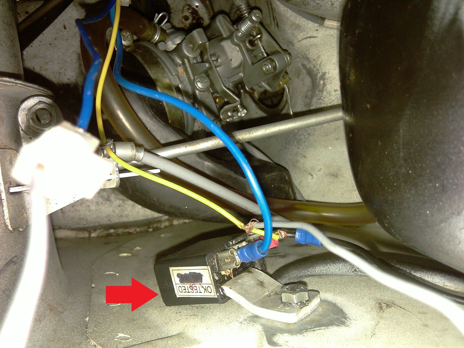

    • June 30, 2011 at 19:18
    Hallo
    weiß jemand was das ist ? Ist in meiner Vespa PK 50s.
    Danke

    sieht aus wie ein Steuergerät.... :-3

    • June 30, 2011 at 19:29
    spannungsregler mit abenteuerlicher verkabelung saufen-)

  • Mediakreck
    4,983
    911
    Dort wo der Pfeffer wächst
    v5x2t mal 2
    • June 30, 2011 at 19:34
    sowas hab ich nicht bei meinen pk s
    Spannungsregler selvemade?

    • June 30, 2011 at 19:36
    guckst du

    AAAAHHHHHH,
    und für was brauch ich ihn ? ich habe keine Batterie und alle Birnen sind 12 V . und eine elektrische Zündung habe ich auch nicht

    • June 30, 2011 at 20:07
    Da du aber eine 12 Volt Zündung hast, die am Ausgang mehr als 12 Volt anliegen hat bruchst du einen Spannungsregler, der die die Spannung für alle Verbraucher konstant auf 12 Volt runter regelt! Aber trotzdem abentuerlich verbaut!
    • June 30, 2011 at 20:08
    Das ist irgendein selbstgebasteltes Gefrickel, keine Ahnung wofür. Schau dir halt an, wo die Kabel hinführen. Für die Elektrik ist es völlig egal, welcher Zylinder verbaut ist, jedenfalls hat das russische Gebastel auf dem Bild sicher nichts mit dem 75er DR zu tun.
    Wenn du eine deutsche PK mit Blinkern hast, dann 12 V Elektrik.

    AHA,
    wo kommt den normaler weiße der spannungsregler hin ?

    • June 30, 2011 at 20:56
    Im Thread blinker-verkabelung bei meiner pk50 stimmt nicht hat chup4 schon geschrieben das es das gibt. ich würde an deiner stelle das polrad abnehmen, die zündgrundplatte fotografieren und die bilder für chup4 einstellen. im gegensatz zu mir kann der dir zur elektrik ziemlich viel sagen.

    • June 30, 2011 at 21:01
    Meiner Meinung nach solltest du erstmal bei dem Pfusch nachschauen was es denn nun Spannungstechnsich ist .
    Will heißen Polrad ab und ZGP mal anschauen .
    2 Spulen 6 V
    4 Spulen 12 V
    dann weisst du zumindest schonmal auf was es nun wirklich ist .
    Alles andere ist vergebene Liebesmüh .
    regards Modjo
