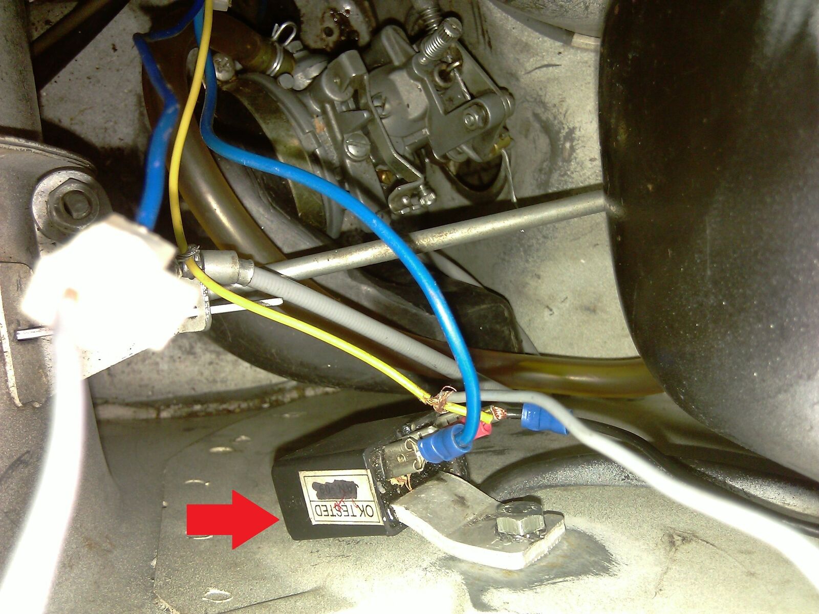

  • Pancho
    320
    54
    PK 50S
    • June 30, 2011 at 19:18
    Hallo
    weiß jemand was das ist ? Ist in meiner Vespa PK 50s.
    Danke
  • Maximo
    Speciale V50
    • June 30, 2011 at 19:24
    sieht aus wie ein Steuergerät.... :-3
  • gandisgarage
    "Rust"inator
    170
    23,045
    4,257
    65
    Hall/Tirol
    autunno125, PX194
    • June 30, 2011 at 19:29
    spannungsregler mit abenteuerlicher verkabelung saufen-)

  • Mediakreck
    4,983
    911
    Dort wo der Pfeffer wächst
    v5x2t mal 2
    • June 30, 2011 at 19:34
    sowas hab ich nicht bei meinen pk s
    Spannungsregler selvemade?

  • Pancho
    320
    54
    PK 50S
    • June 30, 2011 at 19:46
    AAAAHHHHHH,
    und für was brauch ich ihn ? ich habe keine Batterie und alle Birnen sind 12 V . und eine elektrische Zündung habe ich auch nicht
  • Iceman-Köln
    258
    32
    Pulheim, Deutschland
    PX200 E Lusso, 50N Spezial, GTS 300 Super Sport
    • June 30, 2011 at 20:07
    Da du aber eine 12 Volt Zündung hast, die am Ausgang mehr als 12 Volt anliegen hat bruchst du einen Spannungsregler, der die die Spannung für alle Verbraucher konstant auf 12 Volt runter regelt! Aber trotzdem abentuerlich verbaut!
    • June 30, 2011 at 20:08
    Das ist irgendein selbstgebasteltes Gefrickel, keine Ahnung wofür. Schau dir halt an, wo die Kabel hinführen. Für die Elektrik ist es völlig egal, welcher Zylinder verbaut ist, jedenfalls hat das russische Gebastel auf dem Bild sicher nichts mit dem 75er DR zu tun.
    Wenn du eine deutsche PK mit Blinkern hast, dann 12 V Elektrik.

  • Pancho
    320
    54
    PK 50S
    • June 30, 2011 at 20:55
    AHA,
    wo kommt den normaler weiße der spannungsregler hin ?
    2,620
    62,160
    11,832
    • June 30, 2011 at 20:56
    Im Thread blinker-verkabelung bei meiner pk50 stimmt nicht hat chup4 schon geschrieben das es das gibt. ich würde an deiner stelle das polrad abnehmen, die zündgrundplatte fotografieren und die bilder für chup4 einstellen. im gegensatz zu mir kann der dir zur elektrik ziemlich viel sagen.
