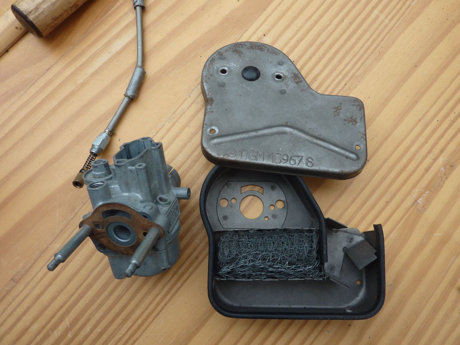

    Meine Vespa geht im Leerlauf aus, der Vergaser ist es nicht. Der Luftfilter der am Vergaser ist schaut nicht wirklich original aus, kann mir jemand sagen wie der von innen auszuschauen hat, es ist nur eine Art Gitterdämpfung drinnen.

    • July 3, 2011 at 19:43
    So sieht der Luftfilter aus und die Stahlwolle läßt sich natürlich reinigen.

    • July 3, 2011 at 20:30
    und genau das ist aucvh original , einfach die rolle aufwickeln vllt. mit drockluft durchpusten und ich habs mit bremsenreiniger saubergemacht danach n bisschen öl drauf und wqeiter kanns gehen
