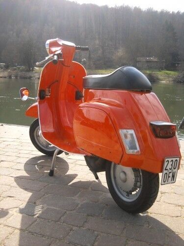

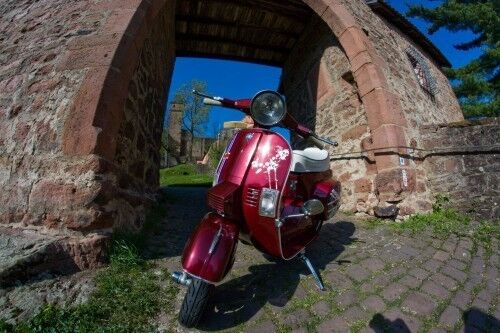

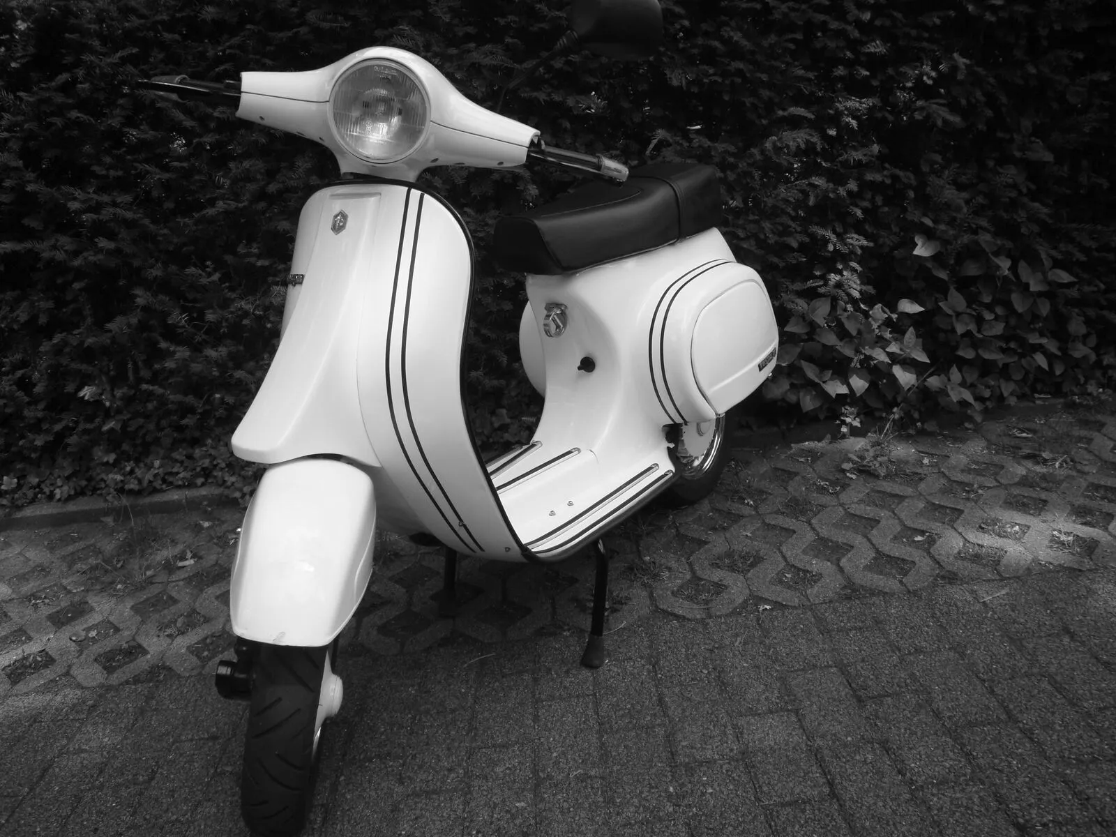

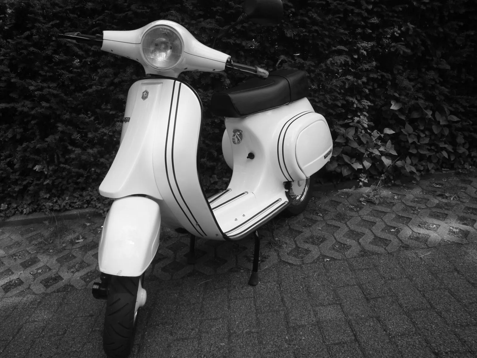

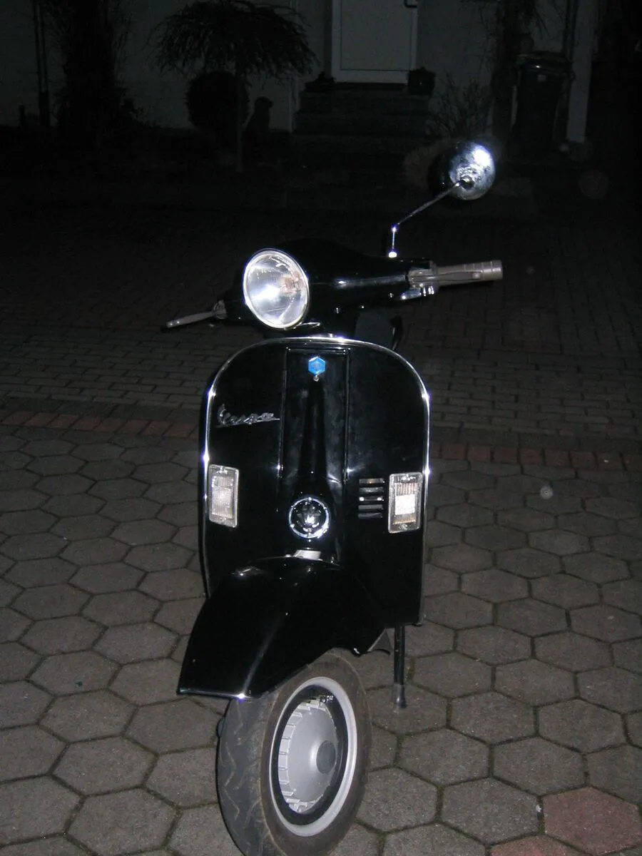

    xl2 mit Umbau auf Ruli-Kaskade, Rückspiegel chrom, Beinschildkantenschutz chrom, weiße Blinkergläser

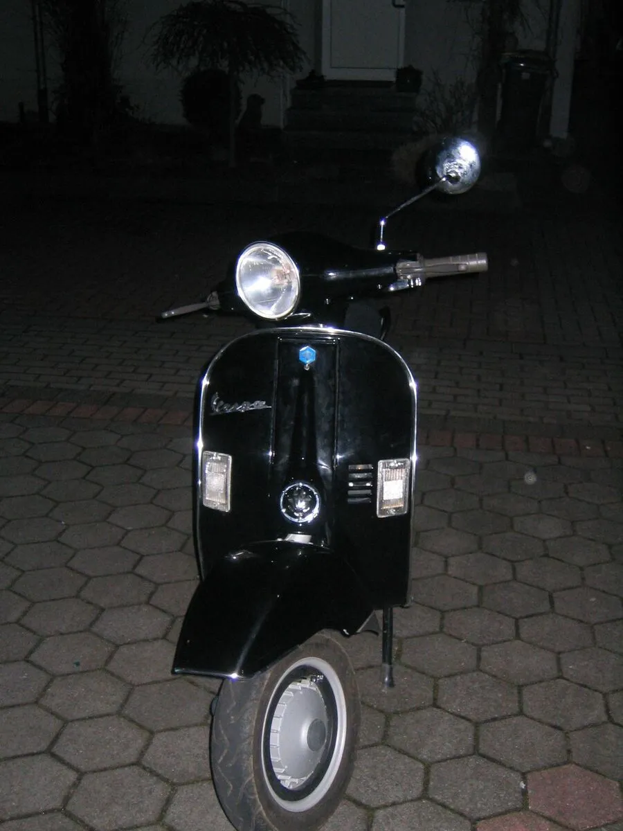

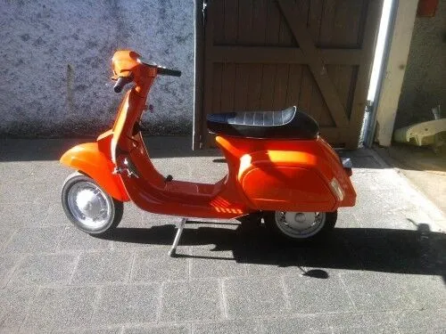

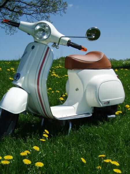

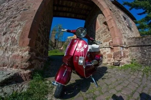

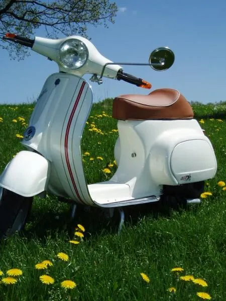

    xl2 mit Umbau auf v50-Koti, Trittleisten, Antikrücklicht, Sitzbank, ohne Gepäckfach, Chromfelgen

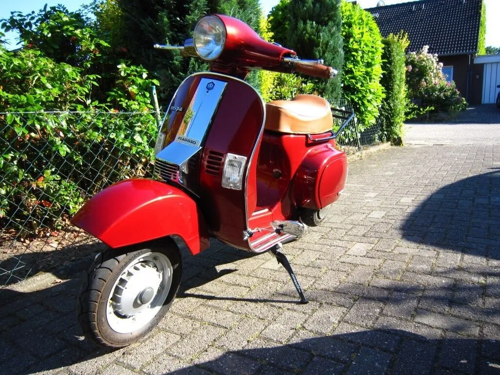

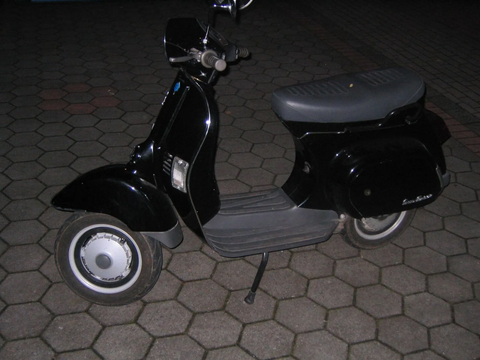

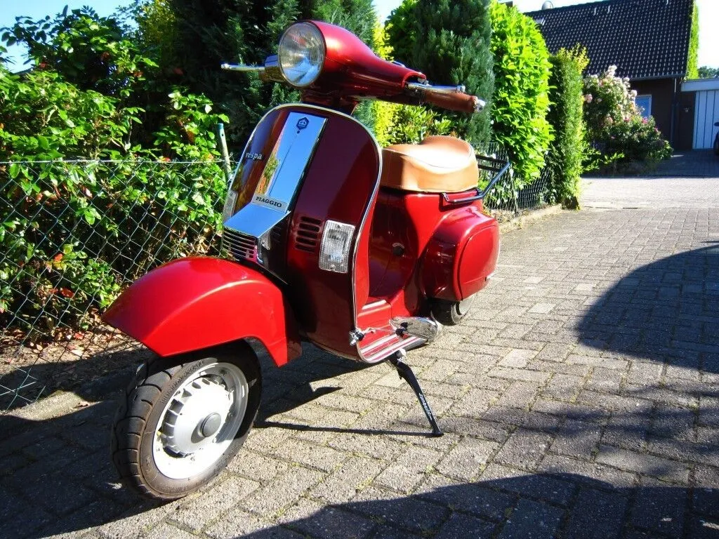

    XL2 mit PK s chromkaskade, Seitenständer, Beinschildspiegel, v50 Sitzbank, Ledergriffen, weißen Blinkergläsern

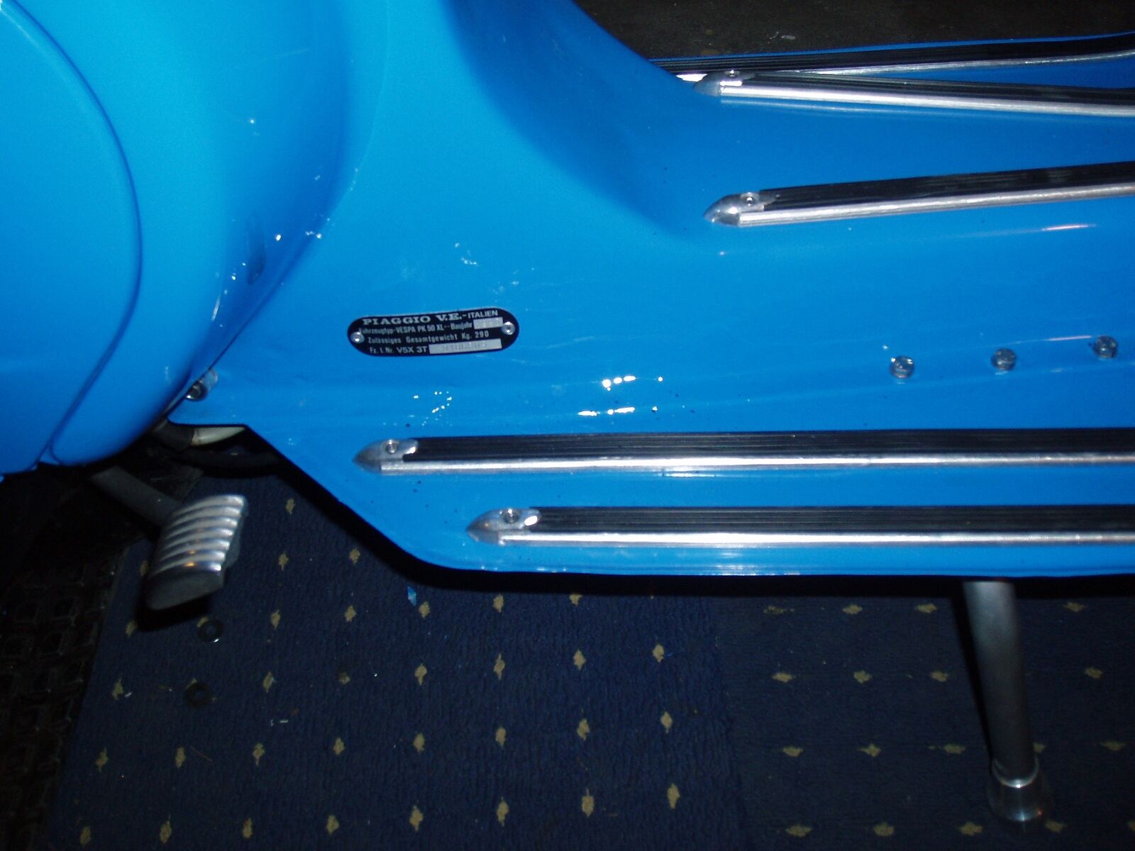

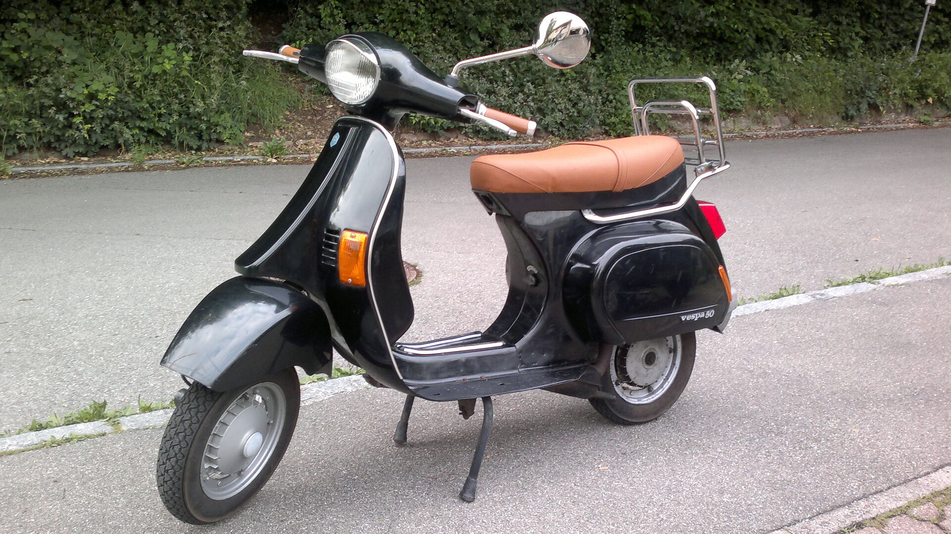

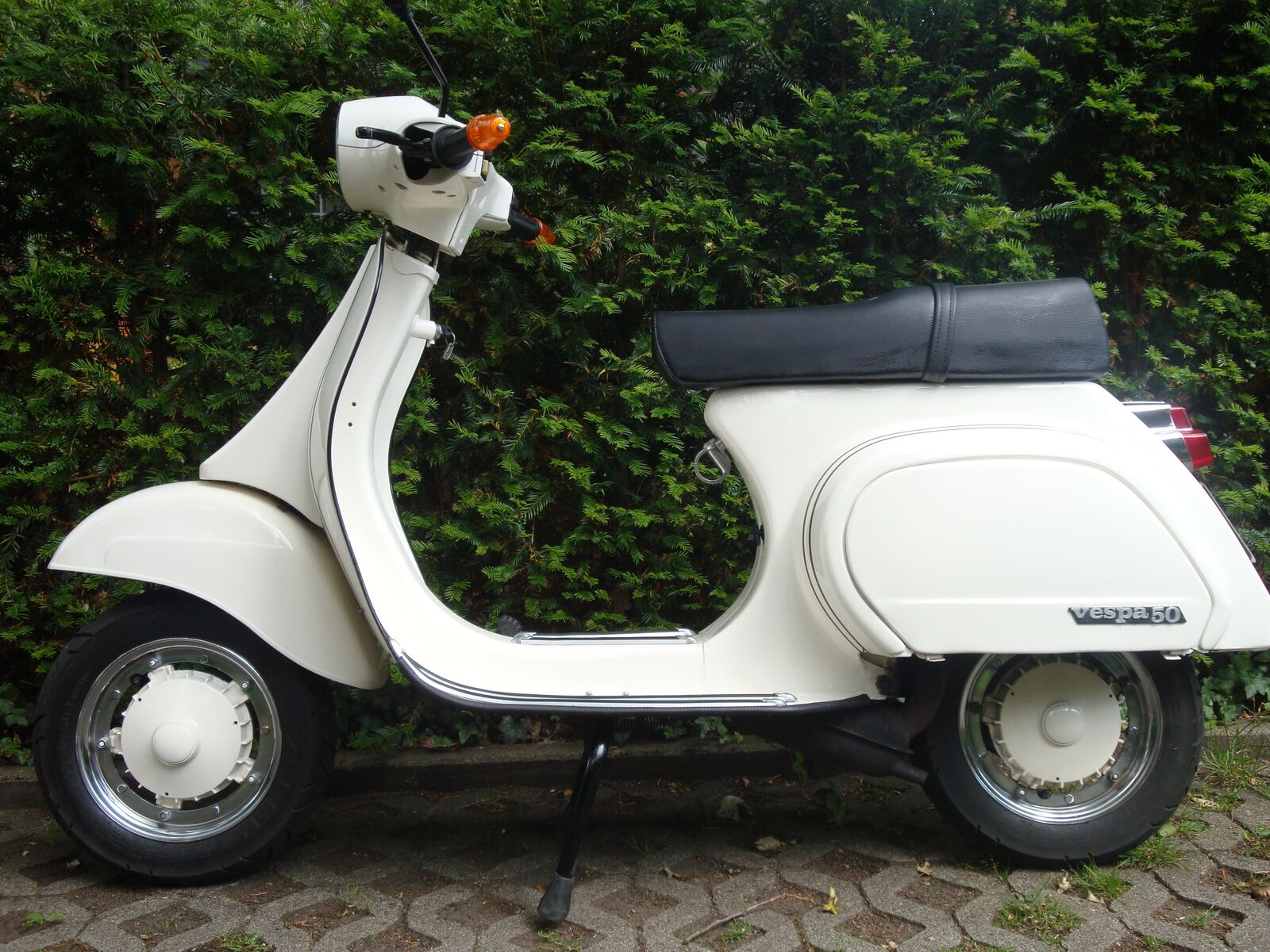

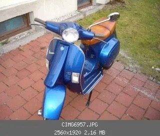

    XL2 mit LX-Chromspiegel, Trittleisten u. weißen Blinkergläsern, Sitzbank braun

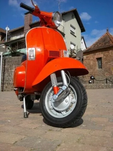

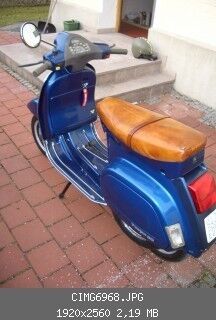

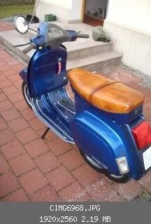

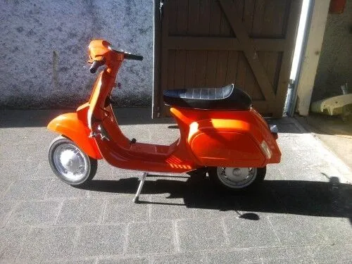

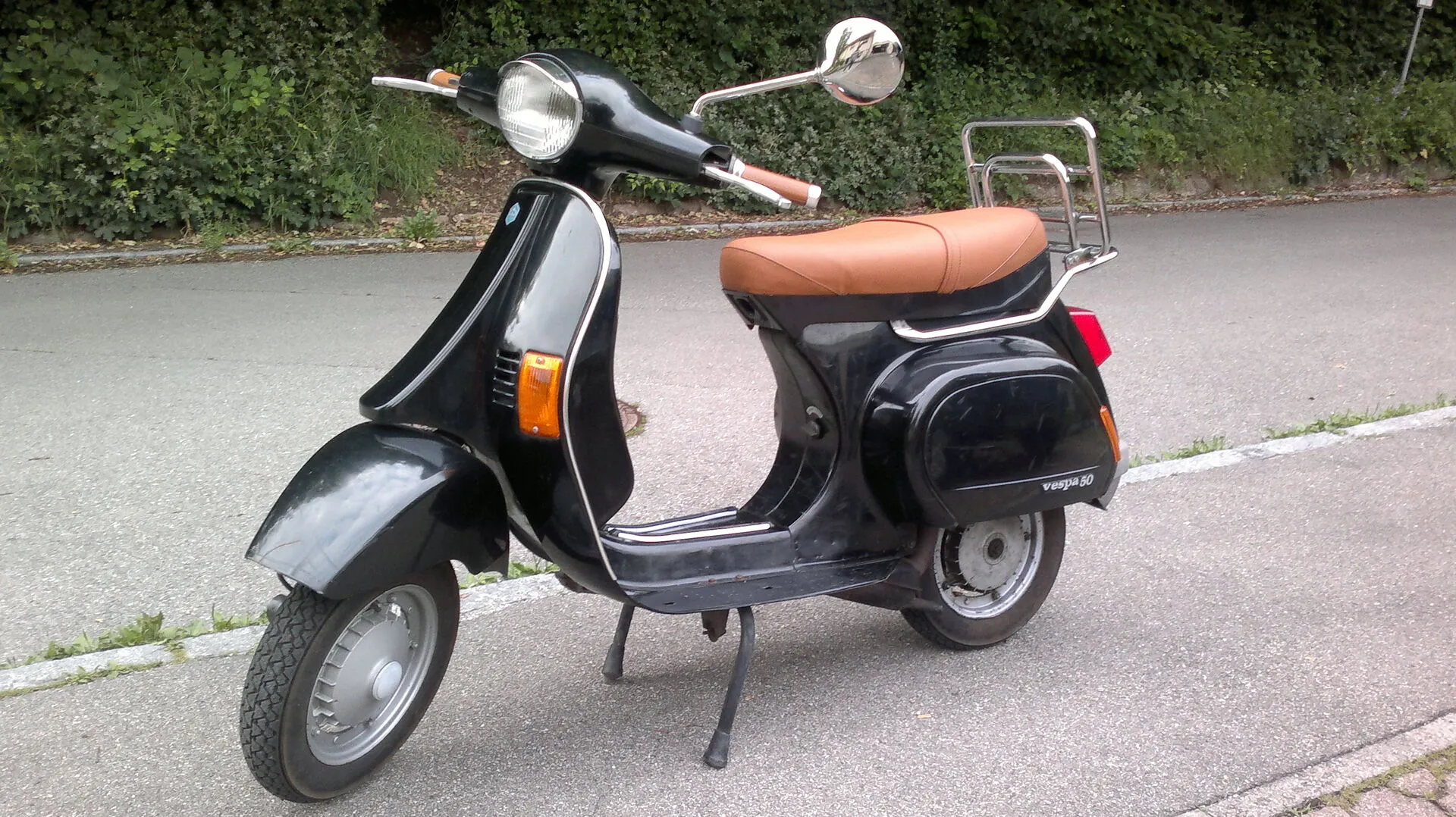

    XL2 mit Lampenschirmchen, braunem Sitzbankbezug + Ledergriffen, Chrom-Rückspiegel, Chrom-Sitzbankgriff - Gepäckträger, Beinschildkantenschutz chrom

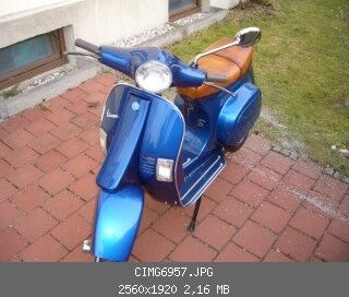

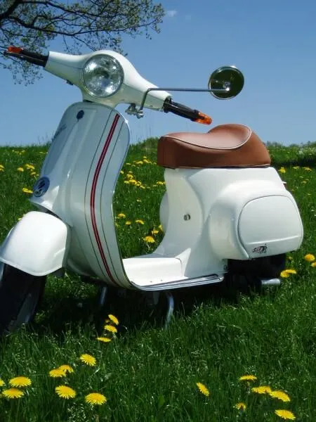

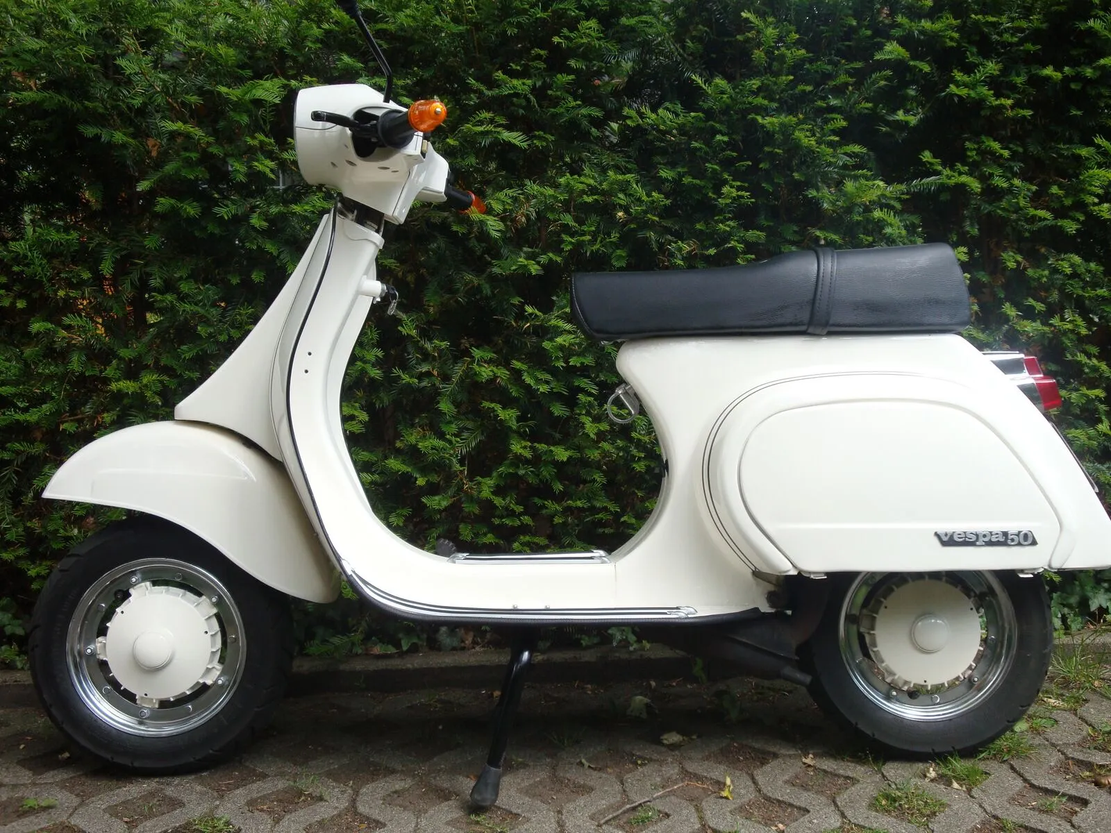

    XL2 im v50-Look mit Ruli-Kaskade, v50-Koti, Trittleisten, v50-Sitzbank, Chromspiegel

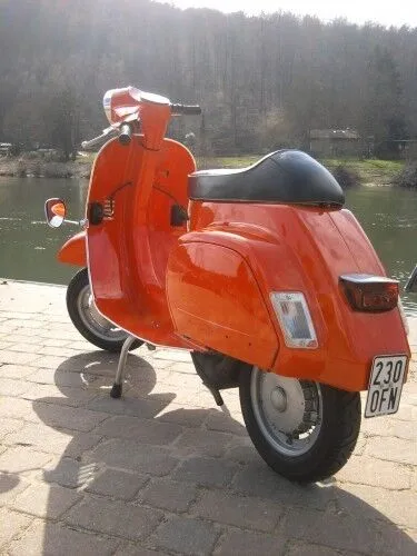

    und zu guter letzt die Komplettumbauten von Rhon und Vespino-HD mit anderen Rücklichtern, Trittleisten, Kotflügeln, Lenkern etc.

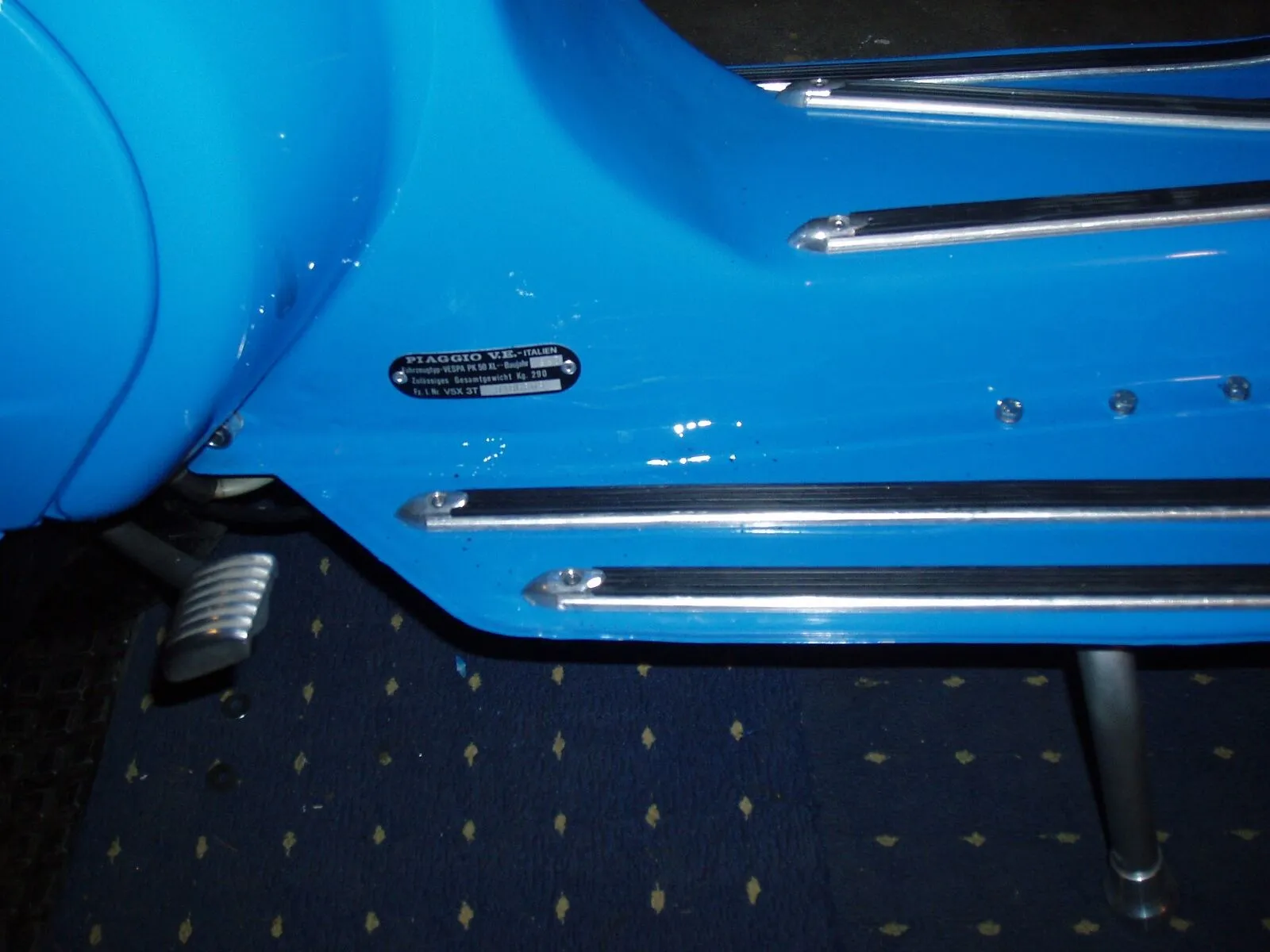

    und wie tausche ich die gummimatten gegen trittleisten aus?
    keine trittleisten passen p&p, weil es die xl2 nie mit trittleisten gab, anpassungen sind also immer erforderlich
    smallframe: suche trittleisten für pk xl 2
    px-trittleisten auf gernots xl2:

    Ich würde persönlich immer die PK Trittleisten auf einer xl2 verbauen, nicht die V-Trittleisten, weil die PK Teile breiter sind und die Löcher im Bodenblech der xl2 (befestigung für die original Matten der xl2 sind quadratische Löcher von ca. 1cm) lassen sich mit denen leichter abdecken.
    Dann sollte vielleicht noch erwähnt werden, dass das Plastik HP Heck ein kleineres Licht hat und so das Bild einer xl2 auch gleich mal verbessert.
    Nimmt man dann noch die HP Monobank finde ich das immer! schöner als einen V50 Bankumbau, der leider hinten nicht schön abschließt, da die xl2 etwas "eckiger" unter der Sitzbank rauskommt, und die V Bänke das nicht ordentlich abdecken!
    Andere Bankalternative sind PK s Bänke. Sowohl die 2 Mann als auch die Mono passen perfekt und ohne irgendwelche Zusatzumbauten (ausser Plastikheck und Rücklicht!)

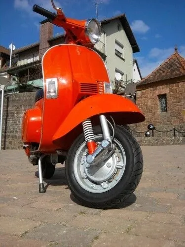

    Inzwischen hat sich ein bischen was getan; ich fasse mal alles zusammen:
    - Chromkantenschutz
    - Sitzbank original, aber mit selbstgefärbten Kalbsleder bespannt
    - Motor original, nur mit HP4 Aluzylinder und Simonini Racing Auspuff ausgestattet (btw: die geilste Kombi ever :thumbup: )
    - Chromspiegel der LX50 (passt Plug&Play)
    - weiße Blinkergläser
    - Rückbau des HP4 Heckabschluss auf original Optik
    - YSS Stoßdämpfer vorne und hinten
