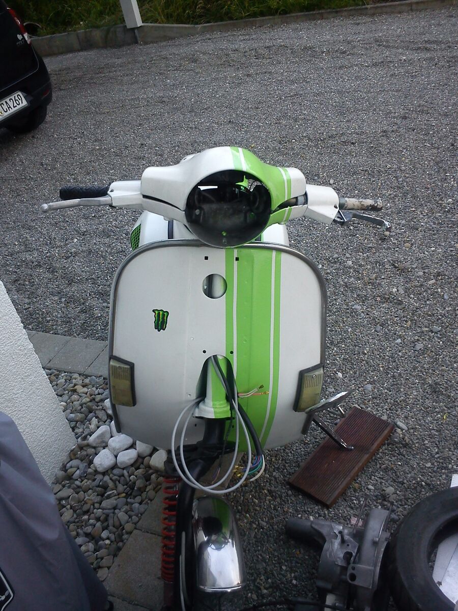

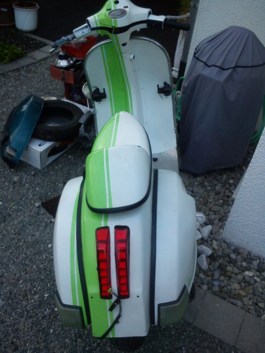

    wollte sie ja erst verkaufen aber jetzt konnte ich sie doch nicht unberührt im Hof stehen lassen. Es ist eine PX 80. Verbaut ist vom vorbesetzter ein DR 136. Und irgendein Auspuff, genaue Fotos davon mache ich noch, bestimmt erkennt ihn einer von euch.

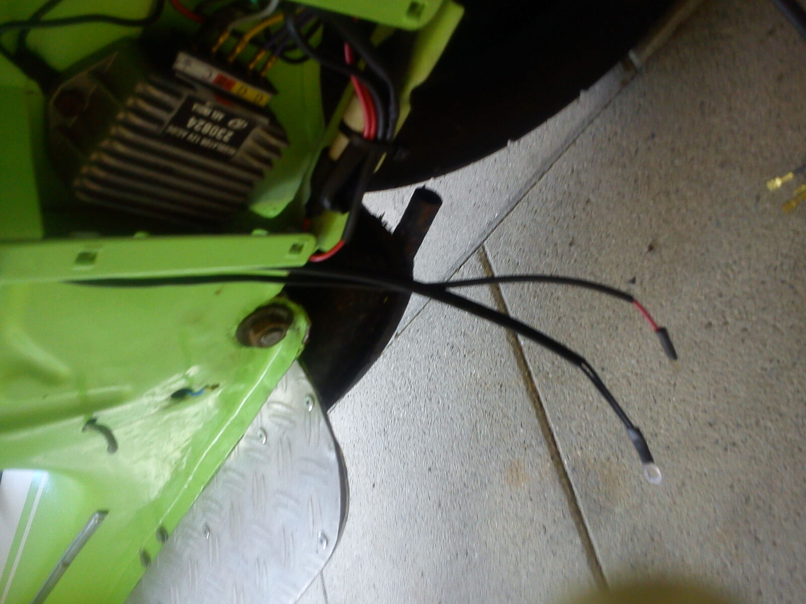

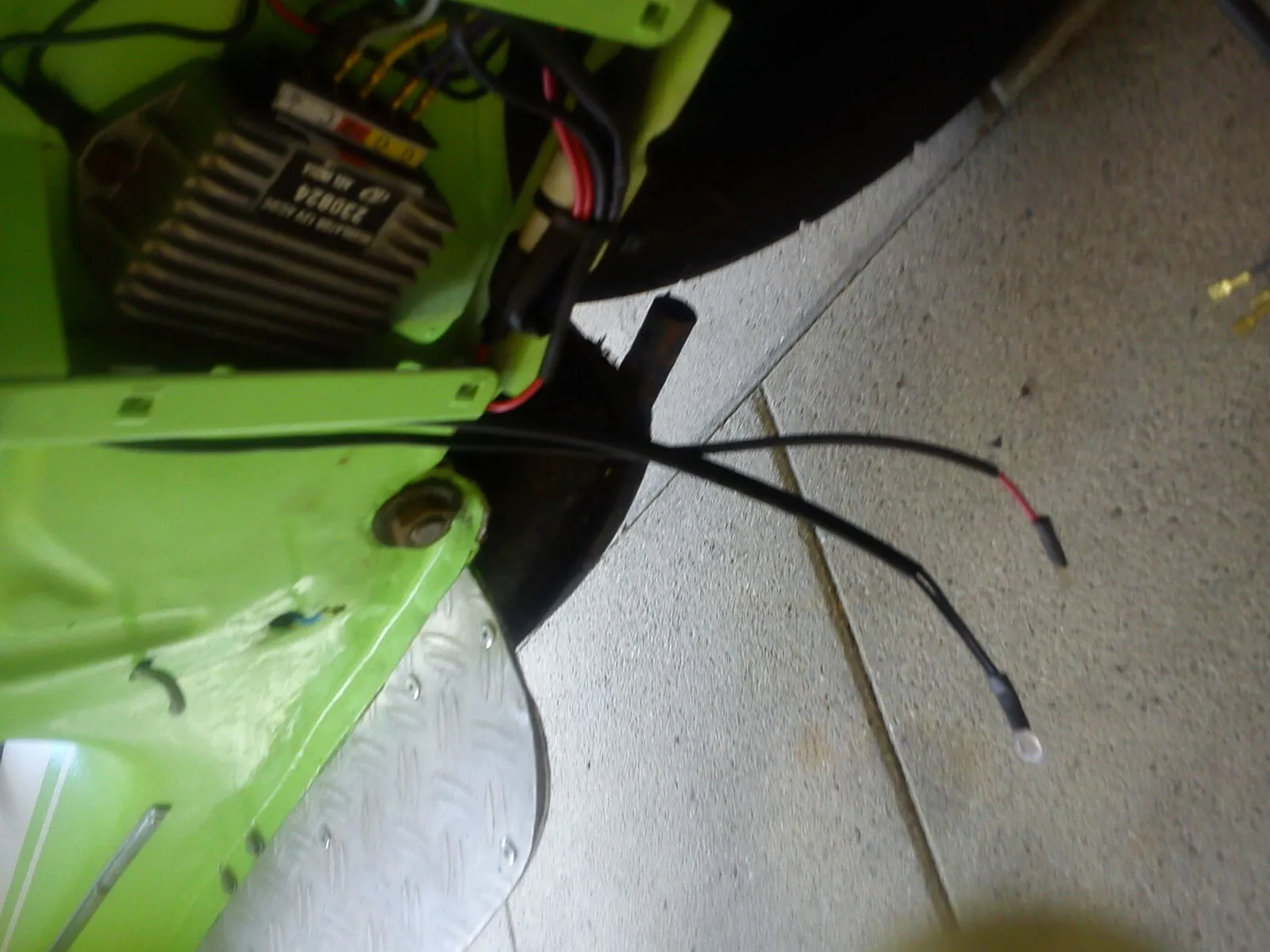

    Heute habe ich dran gemacht den neuen Kabelbaum eingezogen und die CDI und den Spannungsregler angeschlossen, Zündfunke ist da. Anspringen tut sie auch jetzt fehlt nur noch der Schlüssel für den Tank also des Spezialwerkzeug für die Mutter. Habe die PX mit dem Tank aus meiner PK laufen lassen. Jetzt noch eine frage dazu wie ist den das mit dem Gemisch, im tank ist ein extra dingens für Öl das ist eine Säule und unten 2 Löcher? ich kann doch theoretisch bestimmt auch ein Normales Gemisch 1:50 Tanken und ab dafür, oder ist am Vergaser ein Extra öl Anschluss? dann müsste doch auch irgendwo ne Öl Pumpe sein???

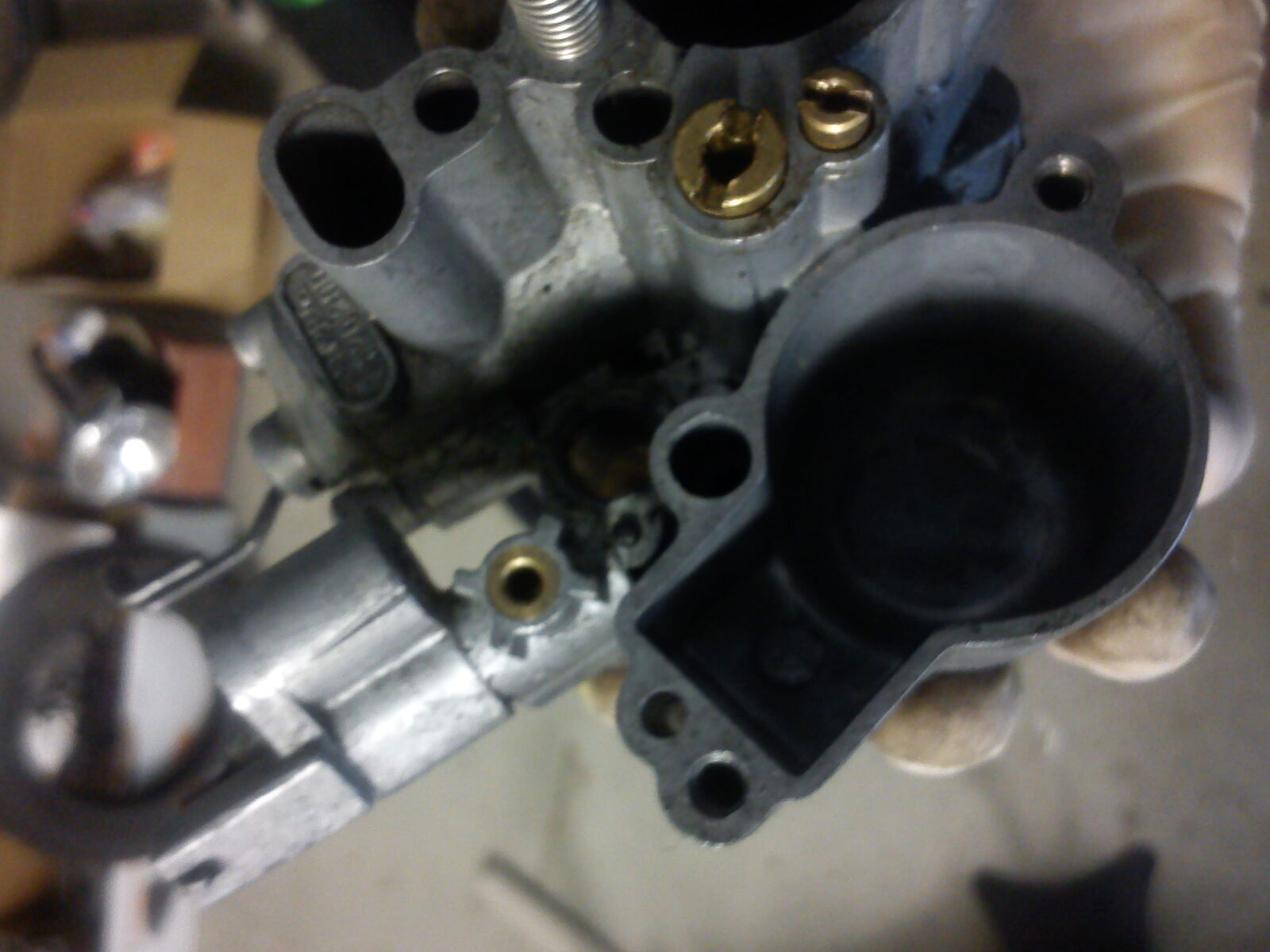

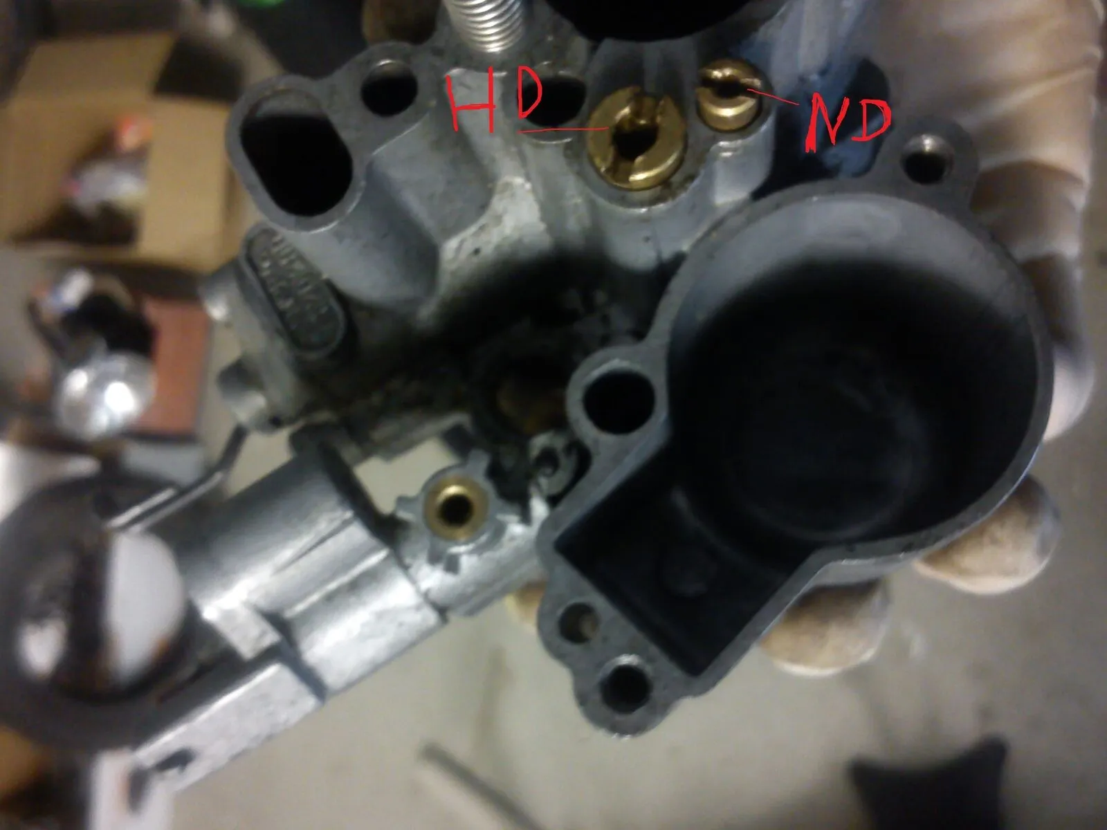

    Kann mir noch jemand sagen wo bei der PX im Vergasser die HD ist, ist das eine mit 5 oder 6 mm?

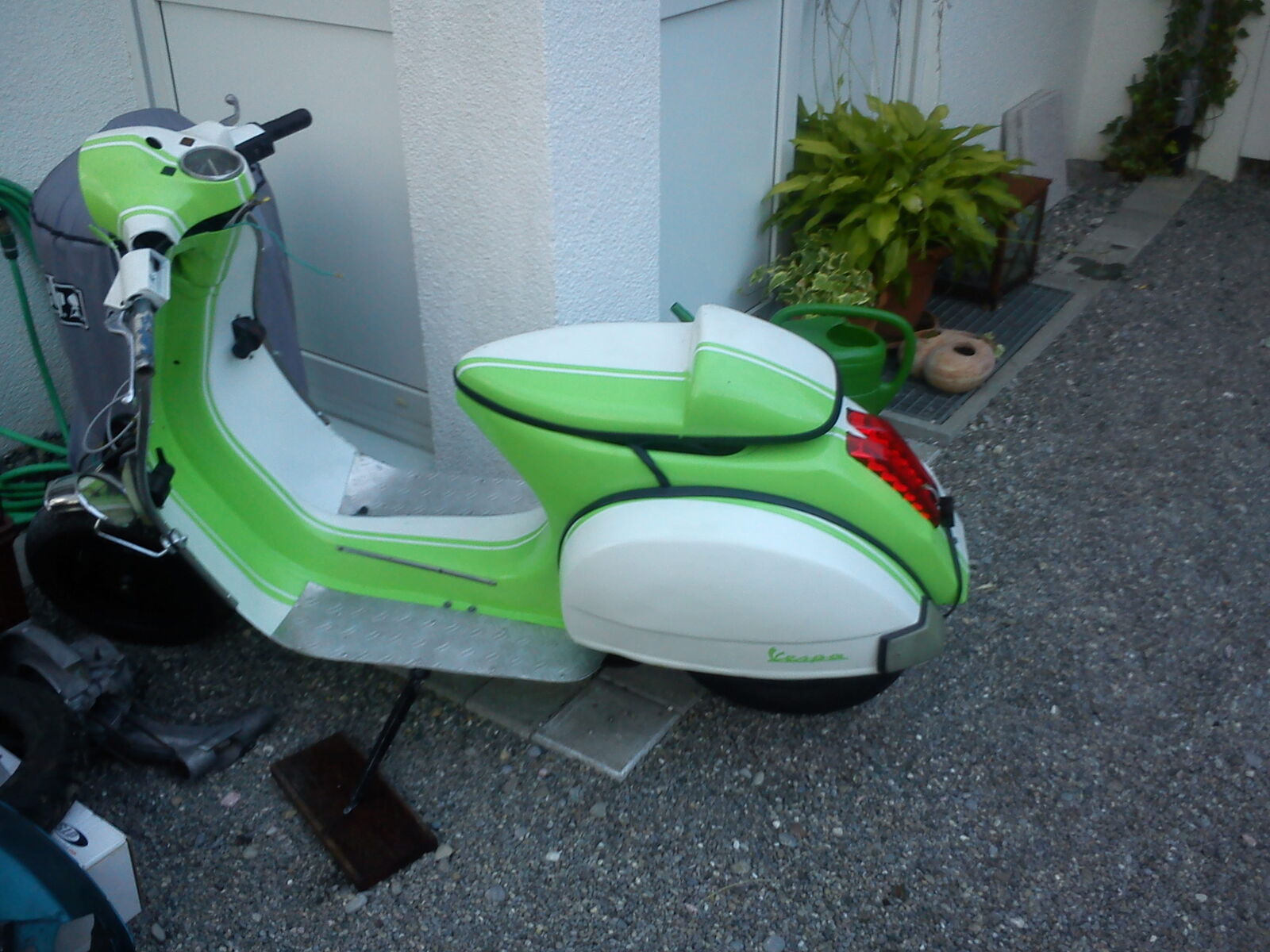

  • Da bist nicht alleine hab auch ne Sprint 150 und nich den passenden lappen dazu ;)
    Die Lackierung gefällt mir...den klodeckel würd ich persönlich gegen ne monositzbank tauschen...aber is ja geschmackssache!
    Viel spass mit dem teil =)
  • Die HD ist weder noch, sondern SI :D
    guckst du hier...
    die ölpumpe sitzt sozusagen hinter der kupplung.
    wenn du die pumpe abklemmst musst du den ölkanal unter dem vergaser sowie den anschluss im/ am block schließen (falschluft). dann kannst du auch das röhrchen in der wanne entfernen. das zahnrad unter der kupplung muss drin blei´ben, ansonsten trennt die kupplung nicht.

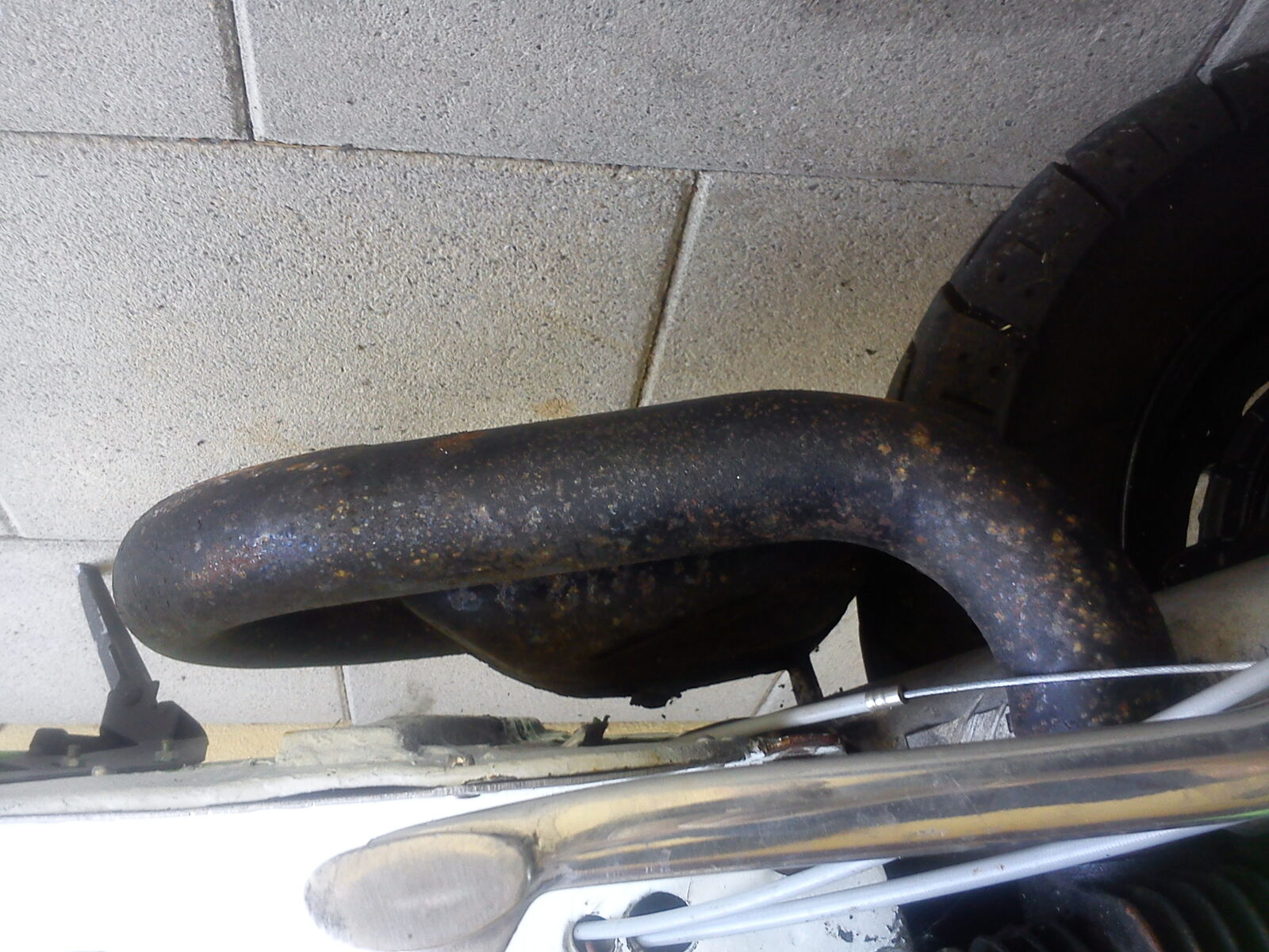

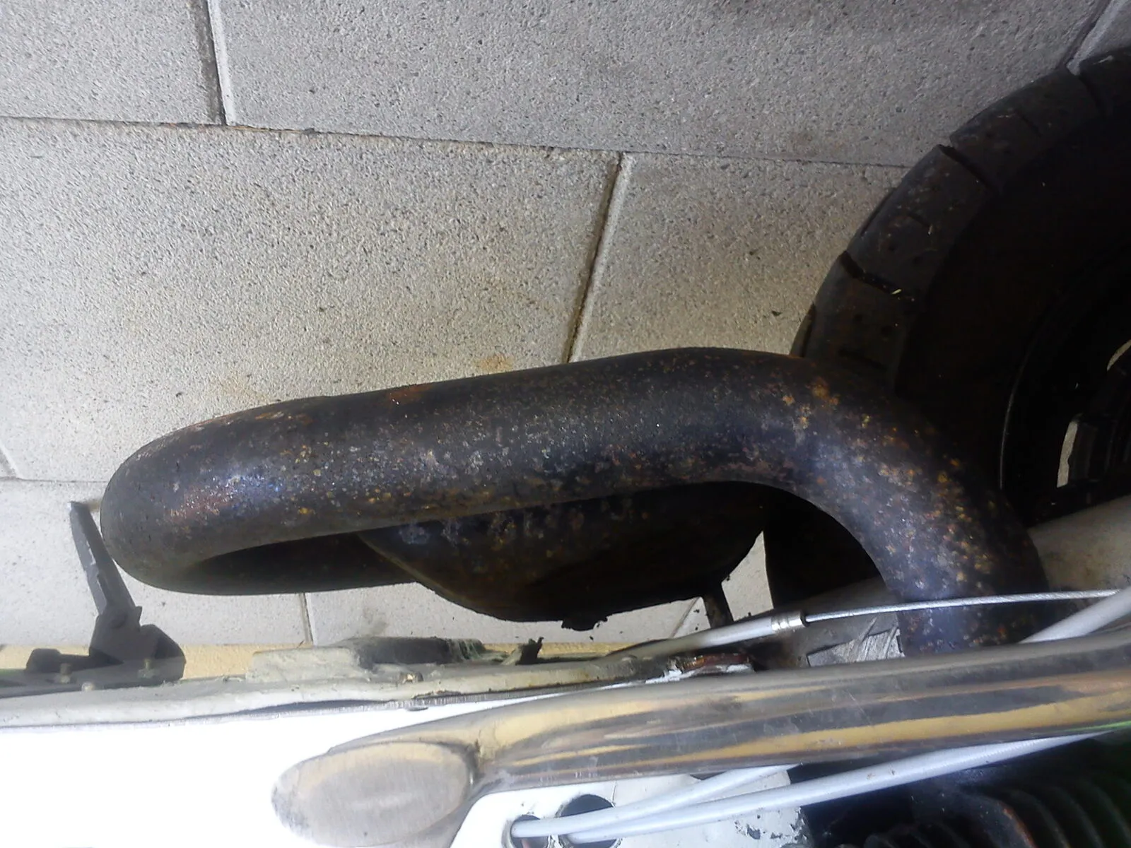

  • so hier mal ein Paar bilder, was meint ihr ist das für ein Auspuff der Sito oder der Orginal

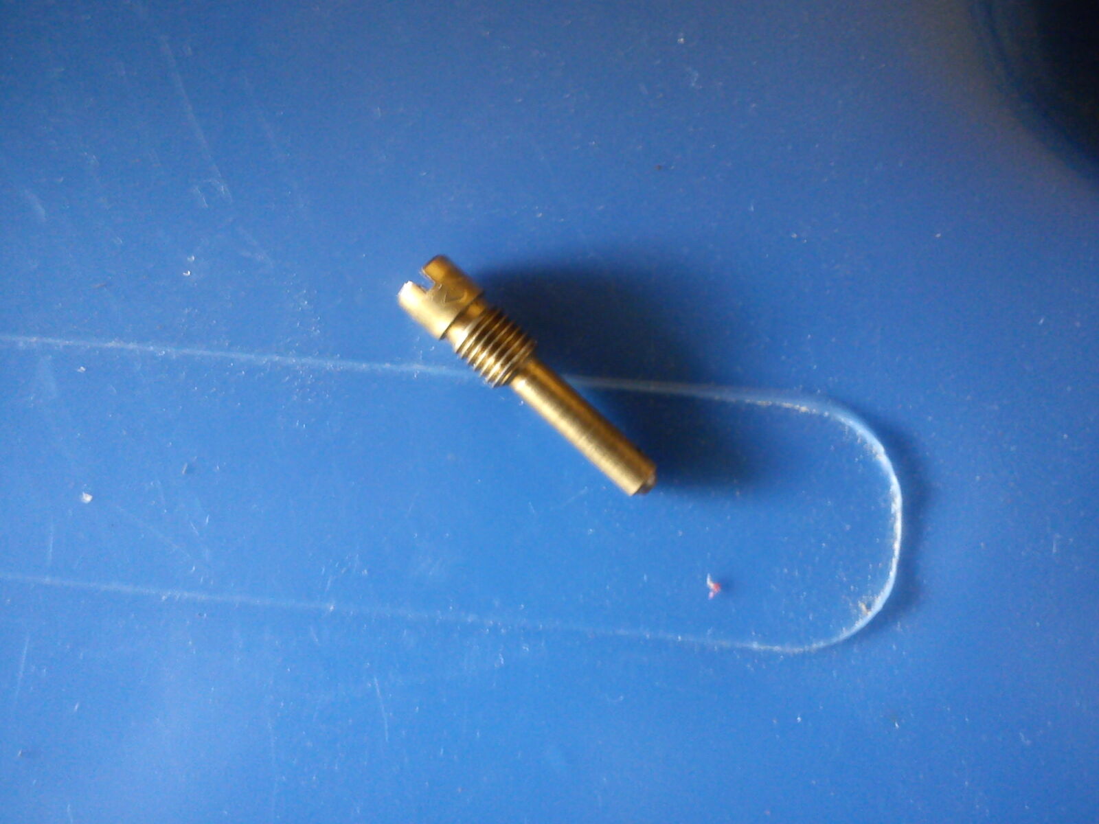

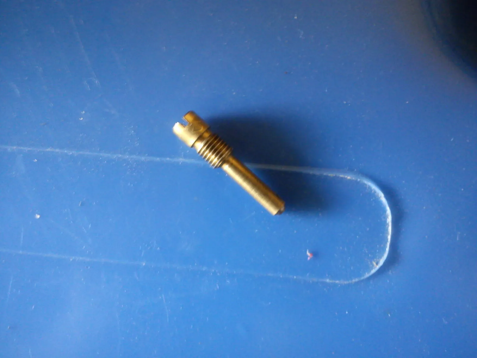

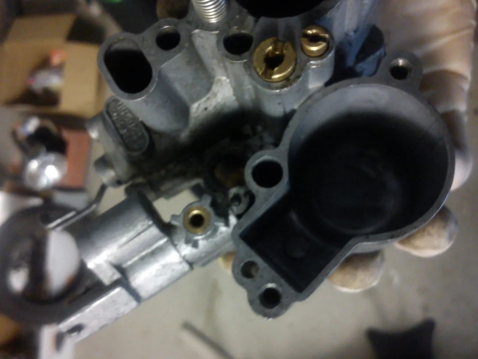

    zum Vergasser ist die Düse die ich rausgenommen habe die HD oder was anderes?
    danke schonmal

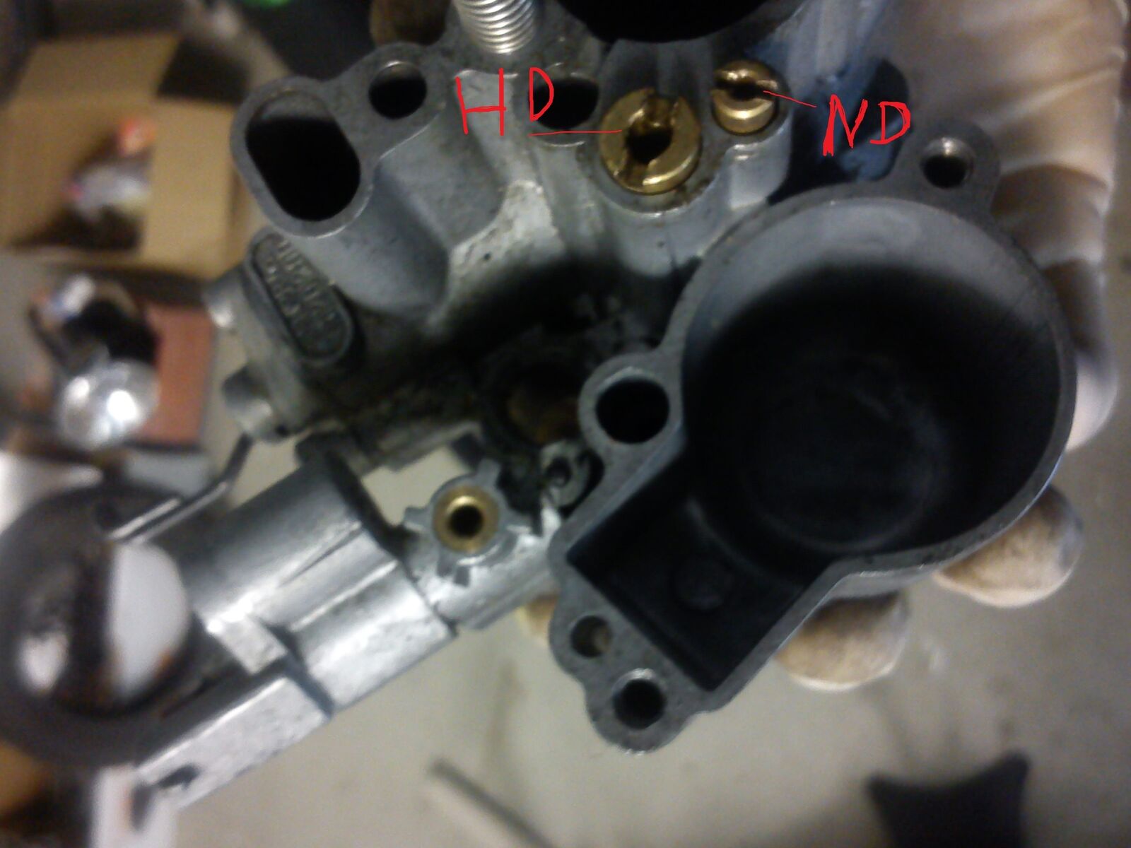

  • was du da rausgeschraubt hast ist die Nebendüse. schau aber trotzdem mal nach was die für ne gröe hat.
    auf dem ersten bild die dicke schraube mal rausdrehen.
    das unterste ist dann die HD. (schraube oben = HLKD, mitte= mischrohr, unten=HD)
    HD sollte beim dr so zwichen 102-106 liegen. ND 1 nr. größer aus die ori 80er.
    auspuff würde ich von den bildern her mal auf den sito nacbau des ori puffs sein.

  • Hier mal nen Bild mit der Bezeichnung von HD und ND.
