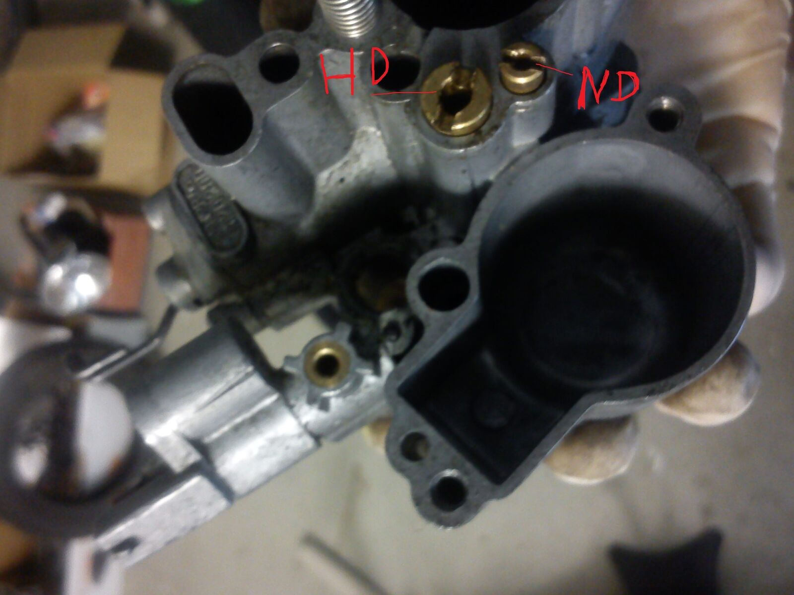

    so hier mal ein Paar bilder, was meint ihr ist das für ein Auspuff der Sito oder der Orginal
    zum Vergasser ist die Düse die ich rausgenommen habe die HD oder was anderes?

    • July 13, 2011 at 00:45
    was du da rausgeschraubt hast ist die Nebendüse. schau aber trotzdem mal nach was die für ne gröe hat.
    auf dem ersten bild die dicke schraube mal rausdrehen.
    das unterste ist dann die HD. (schraube oben = HLKD, mitte= mischrohr, unten=HD)
    HD sollte beim dr so zwichen 102-106 liegen. ND 1 nr. größer aus die ori 80er.
    auspuff würde ich von den bildern her mal auf den sito nacbau des ori puffs sein.

    • July 13, 2011 at 09:28
    Hier mal nen Bild mit der Bezeichnung von HD und ND.
    Noch der klassische link für dien vergaser.
    empfehlen würde ich dir als erstes ein wenig lektüre, wie z.b. dieses hier bibel.
    fleißiges einlesen mit hilfe der suchfunktion ist auch nicht verkehrt, ansonsten ist ja im grundprinzip nicht viel anders als zur pk ;)
