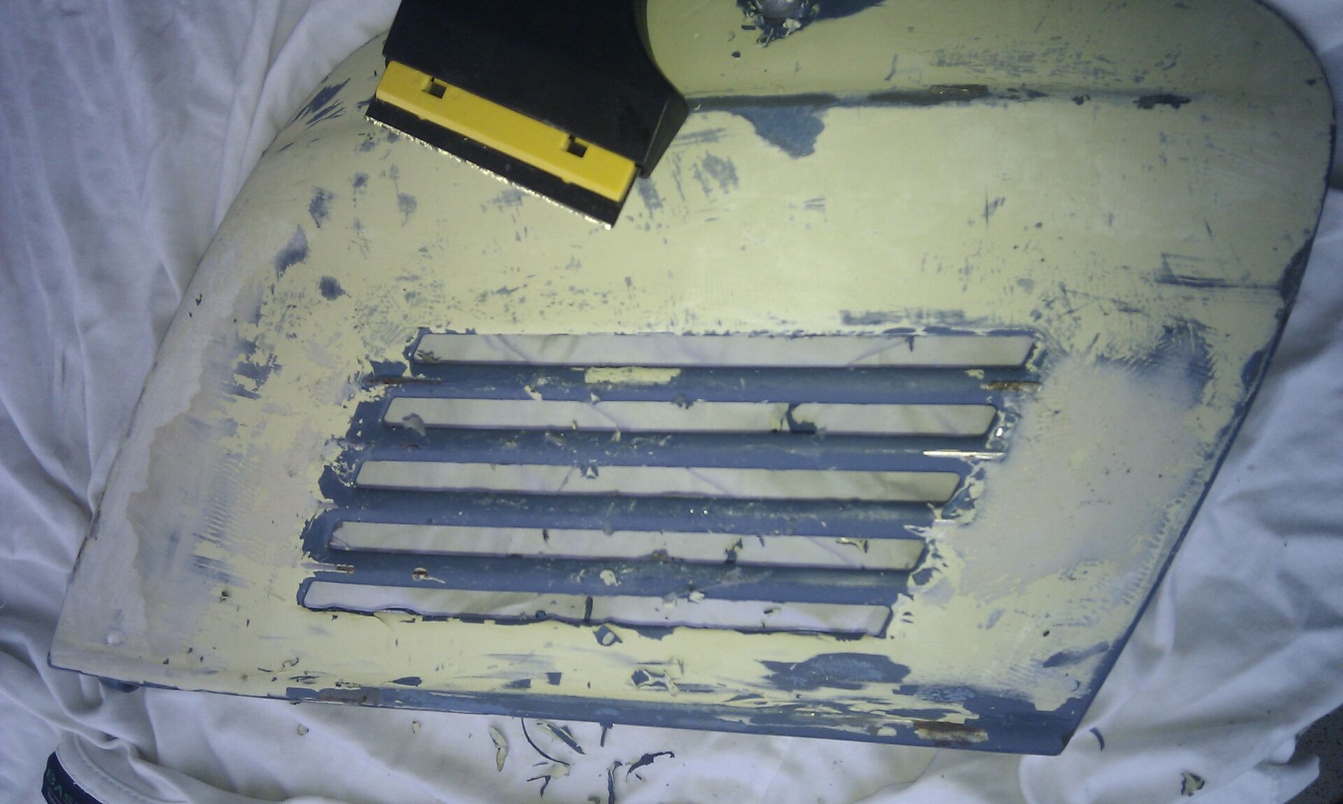

    Zitat von opferkind
    und?
    Roller noch da, oder hat er sich aufgelöst? :+7

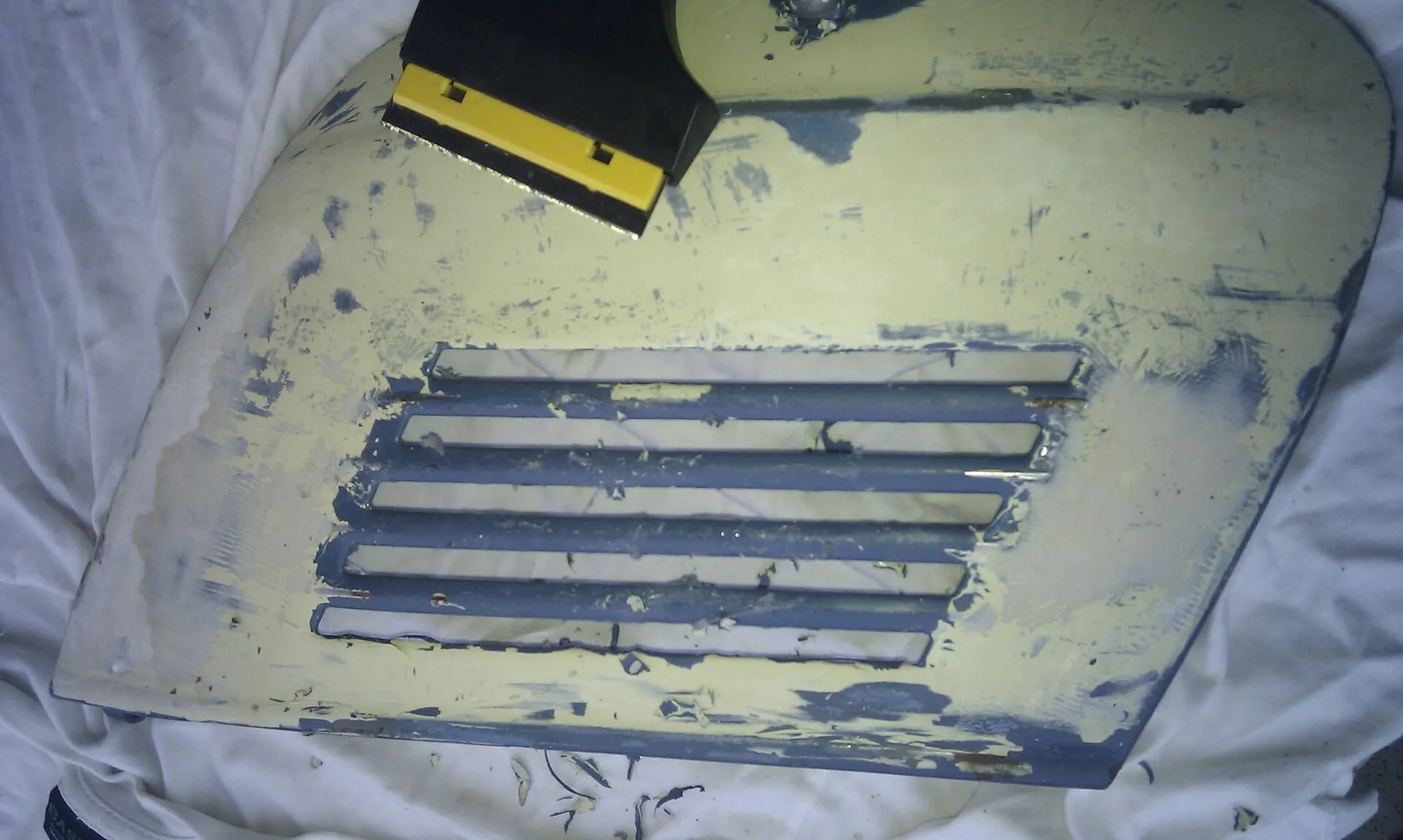

    Tja..Abbeizer Stiftung Warentest Sehr gut. Taugt nicht die Bohne das Zeug.
    Nach der ersten Einweichschicht folgte die zweite und nun bin ich auf Grundierung und Spachtel gestossen . Unter diesem ist aber auch nochmal ne Lackschicht .
    Ich kann gar nicht soviel kotzen wie ich möchte .
    Werde am Wochenende den Roller testen...sollte das dort auch der Fall sein hat sich die O-Lack Geschichte erledigt .
    Nur die Abdeckung waren 2 volle Tage einweichen und 3h Spachtel schieben .

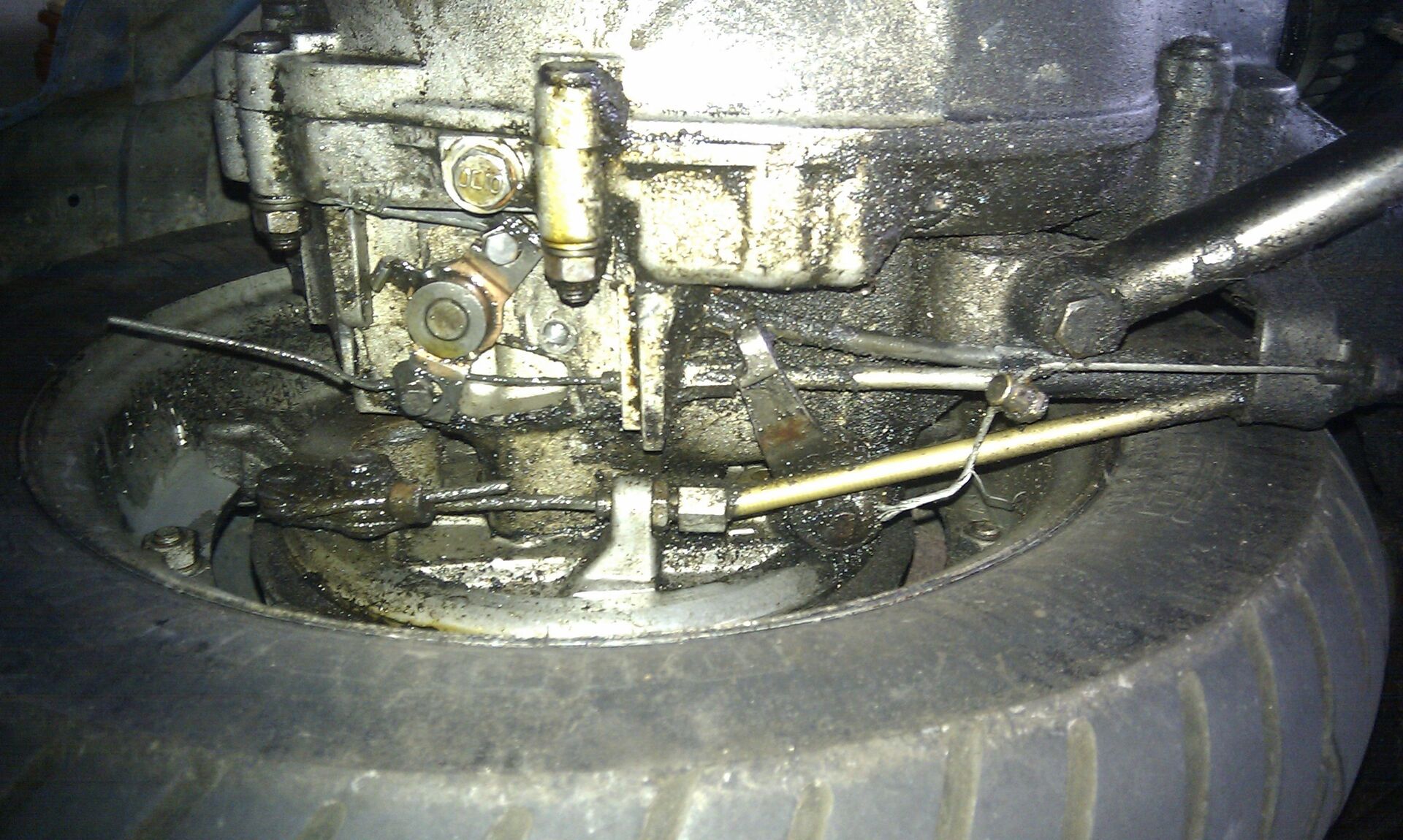

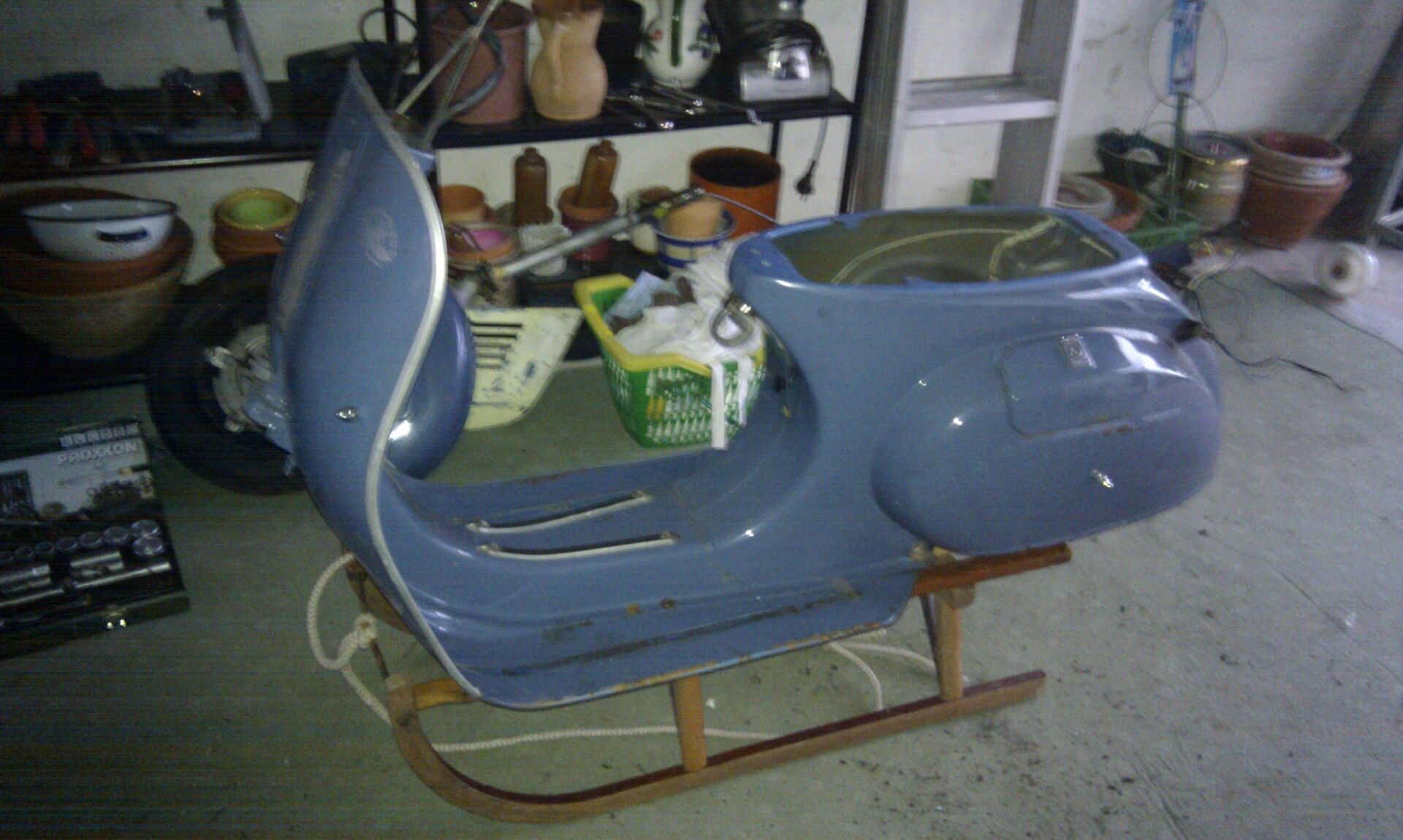

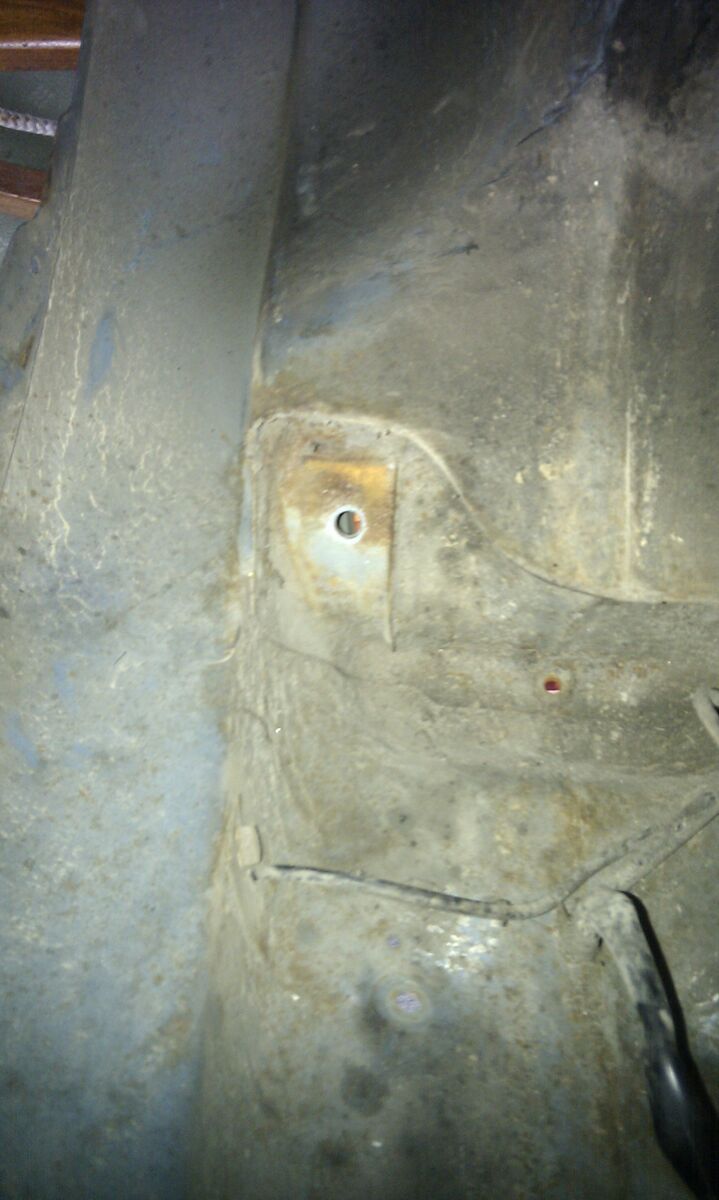

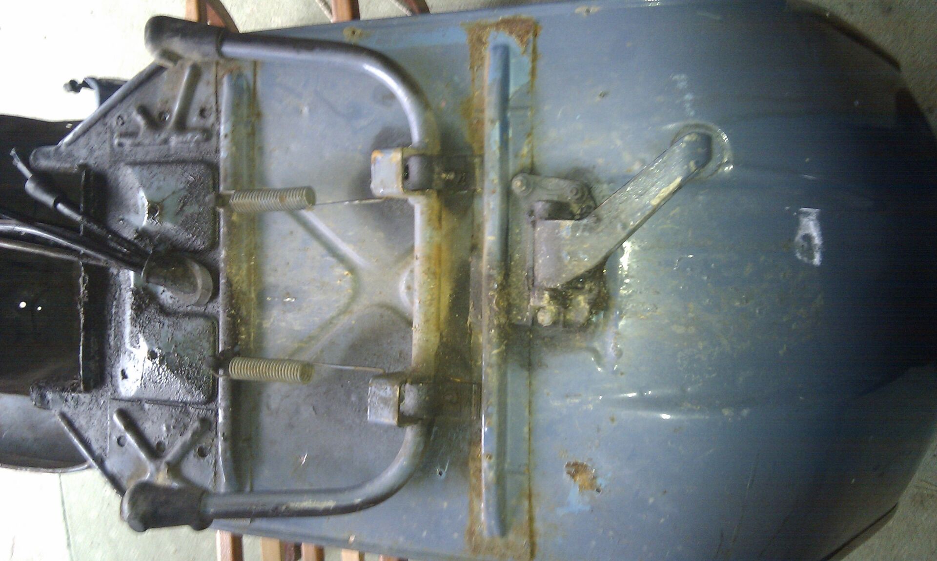

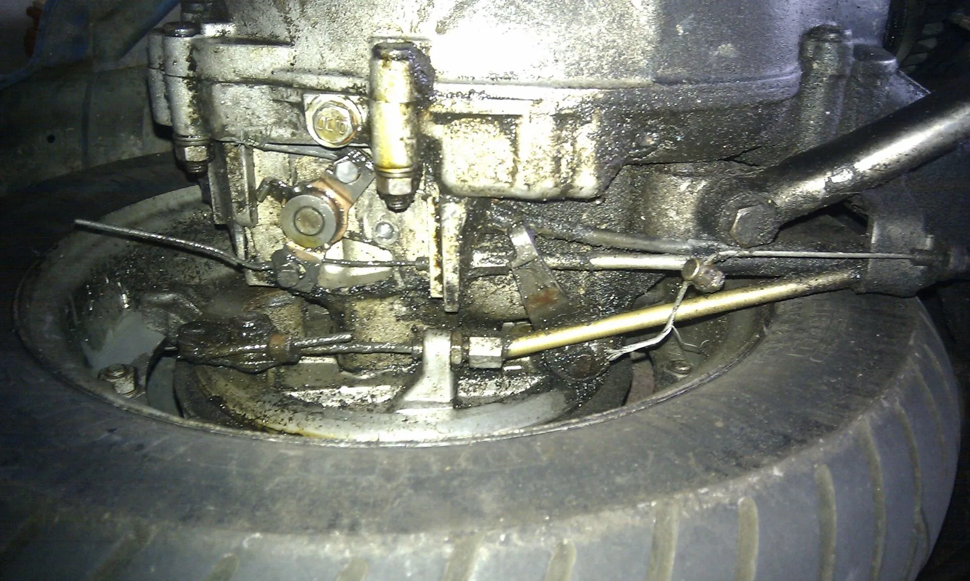

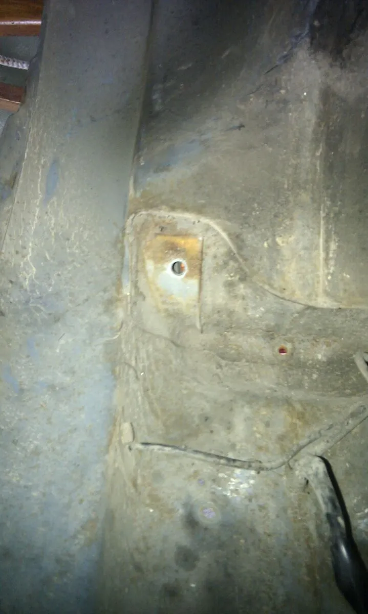

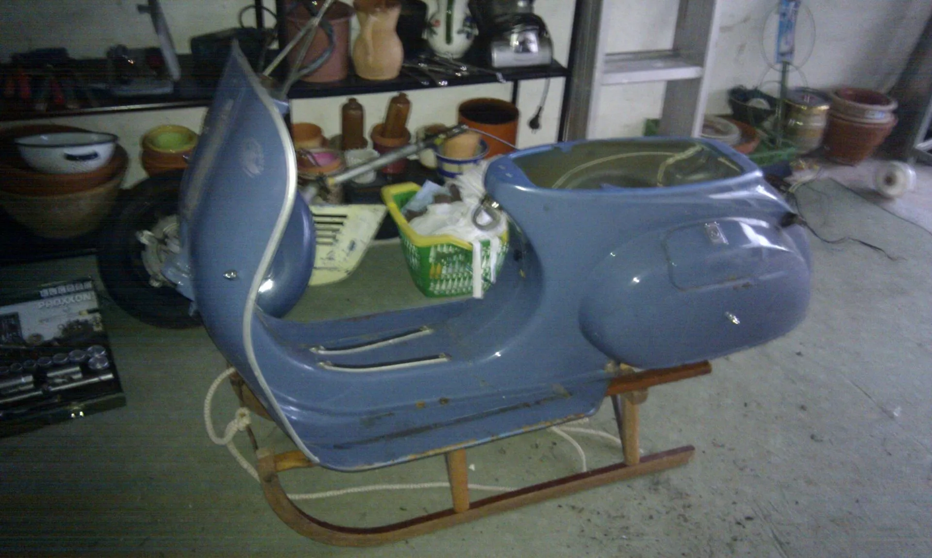

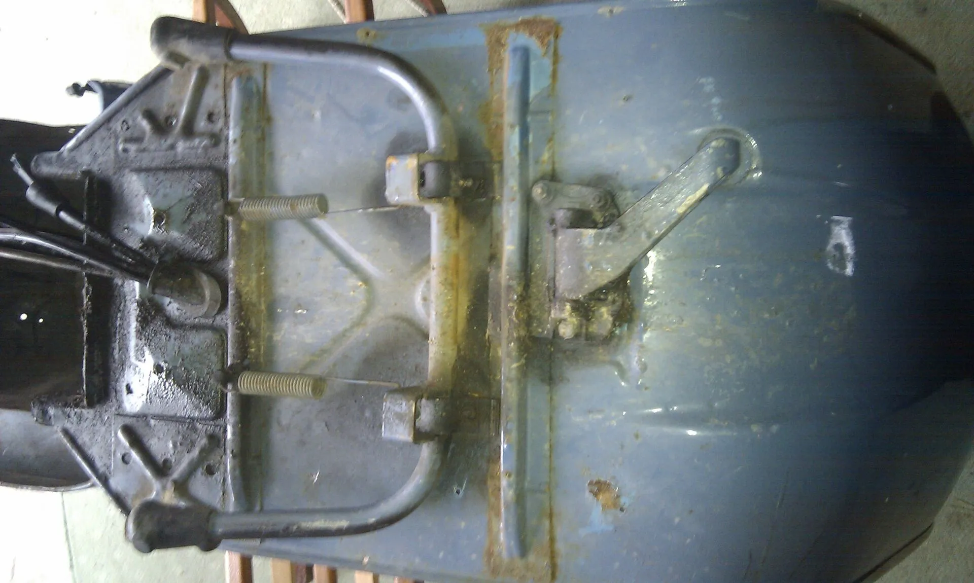

    Soo weitere Bilder .
    Sie nimmt das Wort Olio wörtlich
    Ich sag meine Vespa ölt nicht, Sie markiert ihr Revier :-3
    Dämpferaufnahme sieht gut aus und der Unterboden sieht schlimmer aus als er ist .
    Und die Winterausführung stelle ich auch gleich vor . 2-)
    Edith fragt ob jemand weiß wie der bekloppte Fußbremshebel raus geht ???? ?(
    Ich habe mit dem Bremshebel schon mehr Positionen durch als mit meiner Frau :-3 kriege den da nicht raus .

    Fußbremshebel: Trittgummi runterfriemeln, Zug am Motor lösen, um Luft zu haben, Schrauben lösen, aus dem Mitteltunnel ziehen, Bremslichtkabel lösen, dann rauskanten. Geht garantiert.

    da verzweifeln die meisten daran, wobei eigentlich das menschliche gehirn in verbindung mit technischen verständis ( auch das einer frau reicht durchaus dazu aus, siehe juny) hinbekommen sollte
    bremszug und die 2 kabel sollten vorher ab, dann drückst du mit einem schraubenzieher die ich beschreib das jetzt mal mit halteeinheit für den zug nach unten, diese ist beweglich, wirst du aber selbst merken
    dann geht das ding auch raus, nicht rummwuchten, sonnst ruiniertst du dir das loch

    So der Kackvogel von Bremshebel ist raus...danke Rollersau für den Tipp.

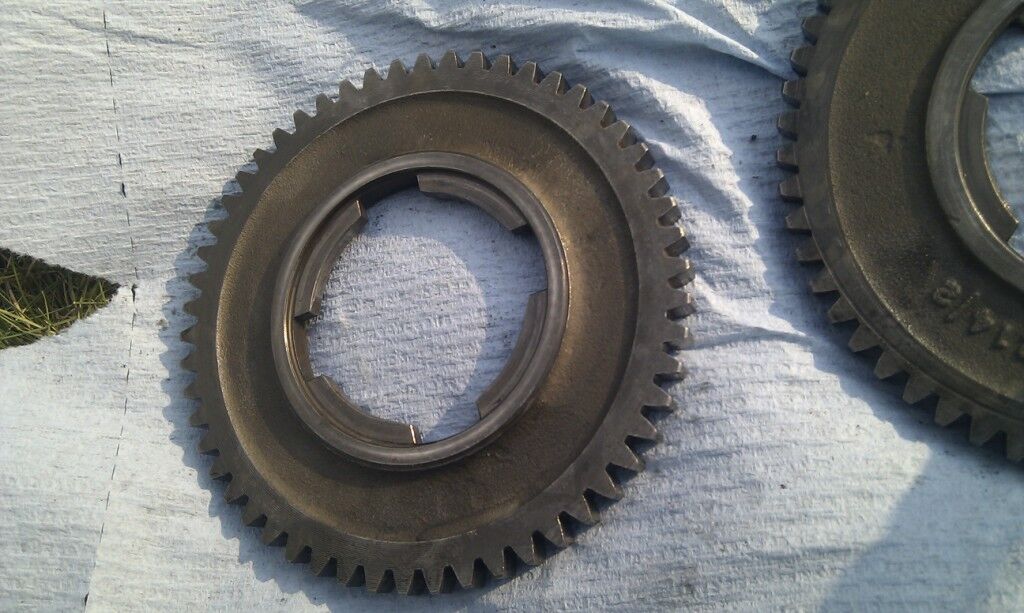

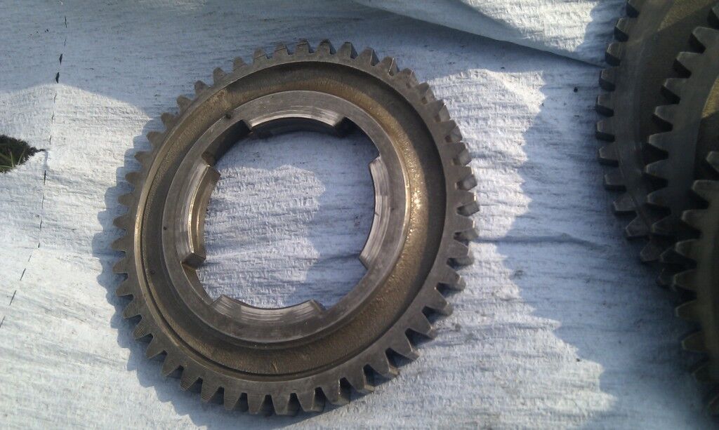

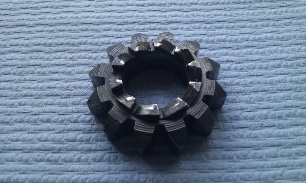

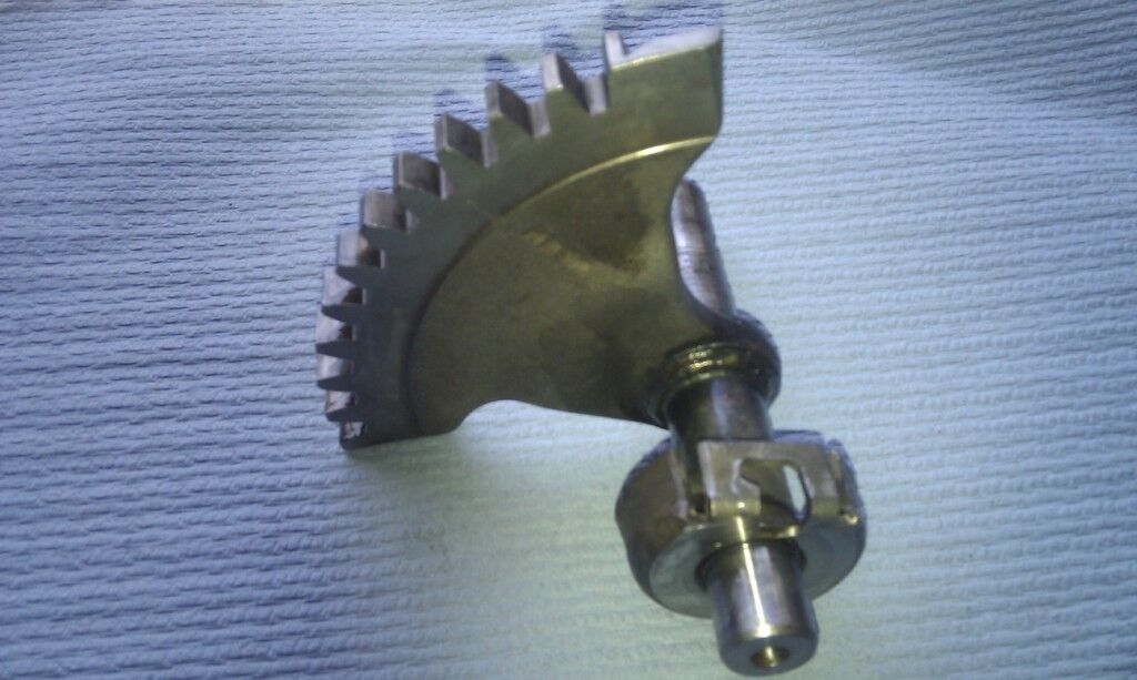

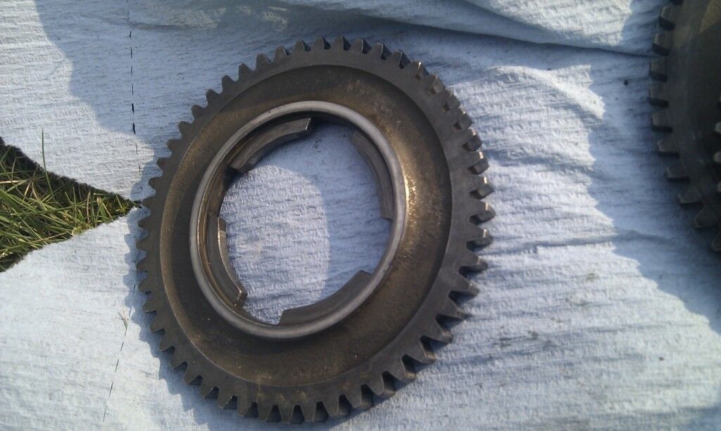

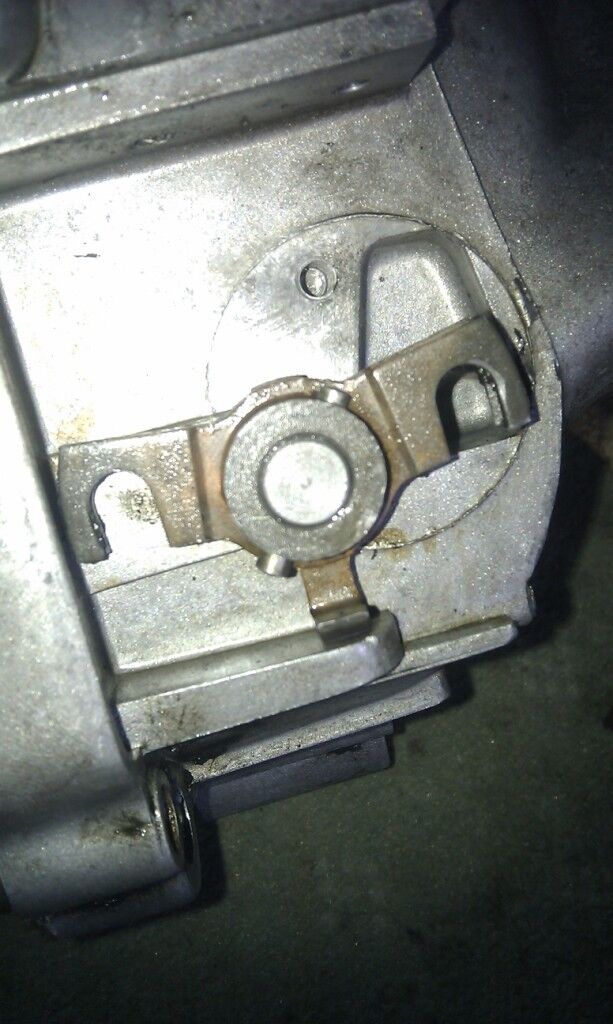

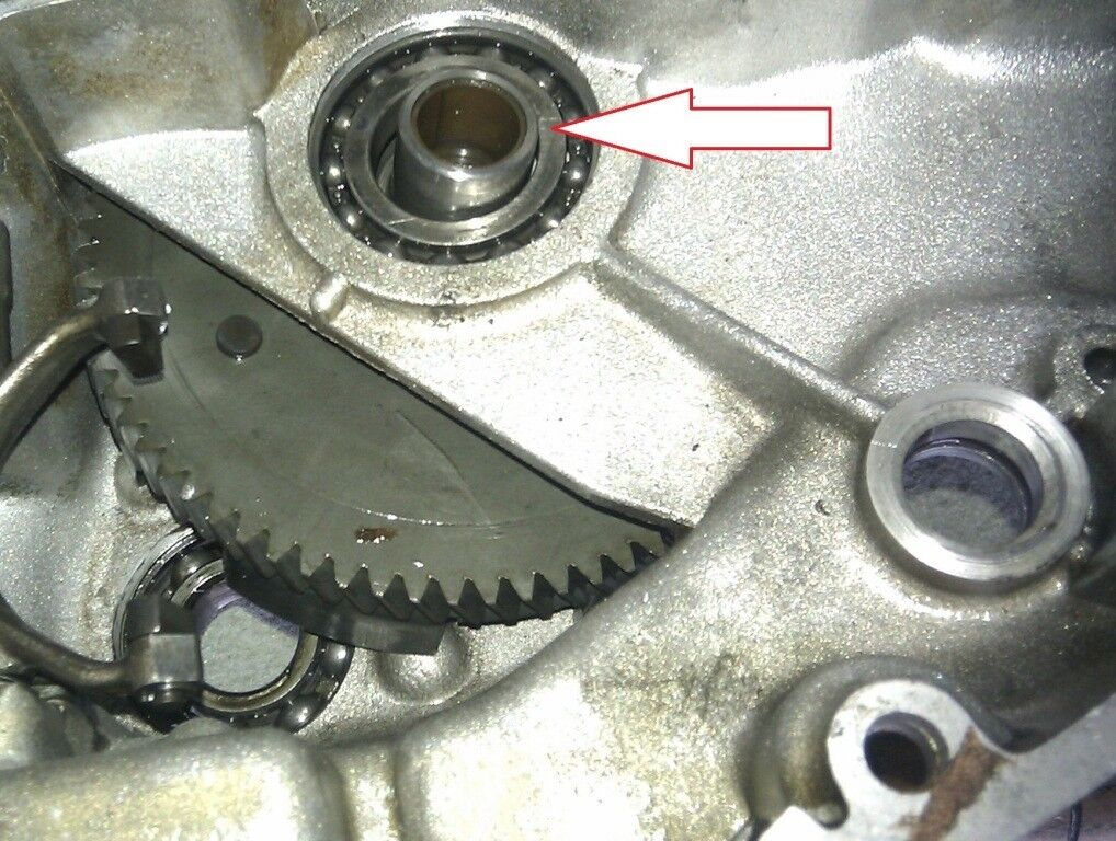

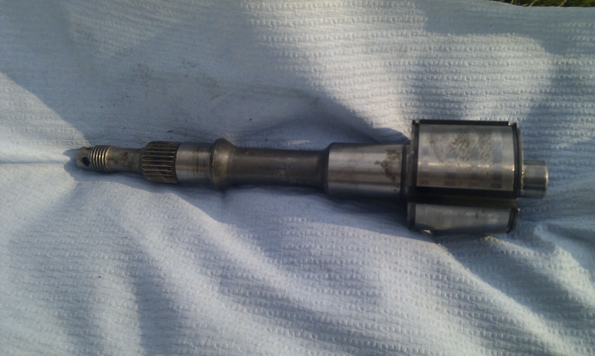

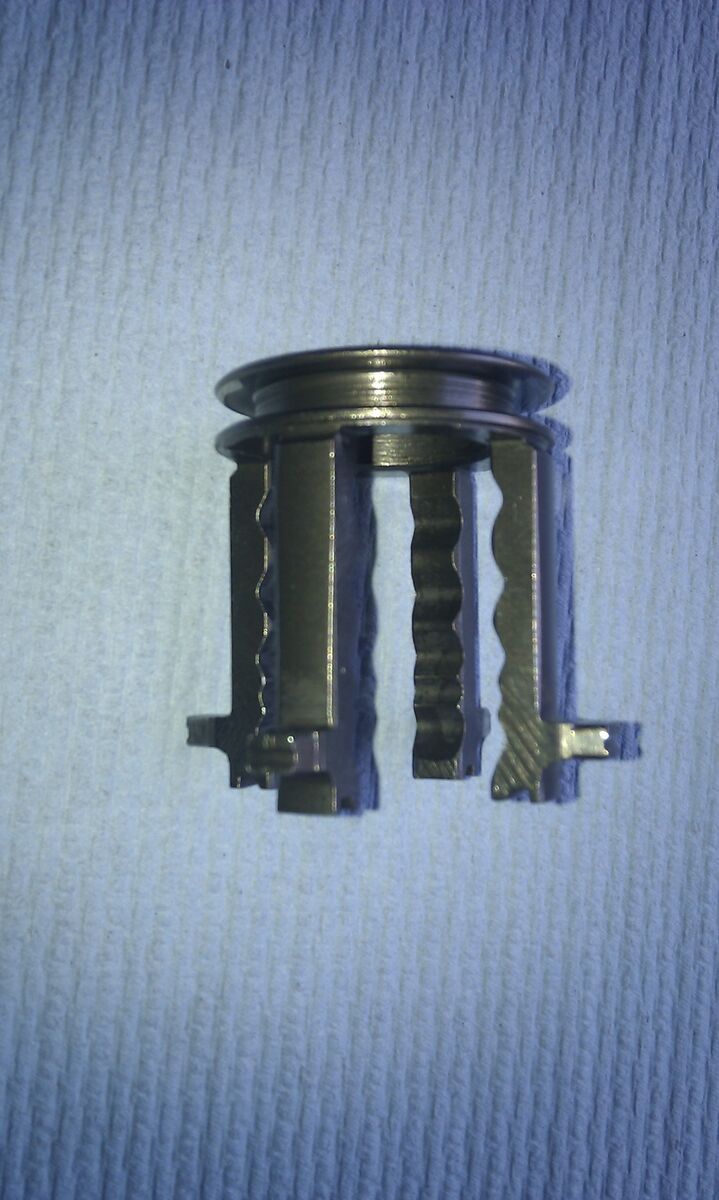

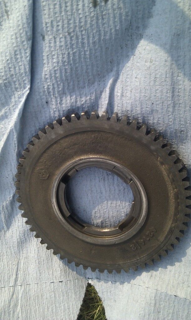

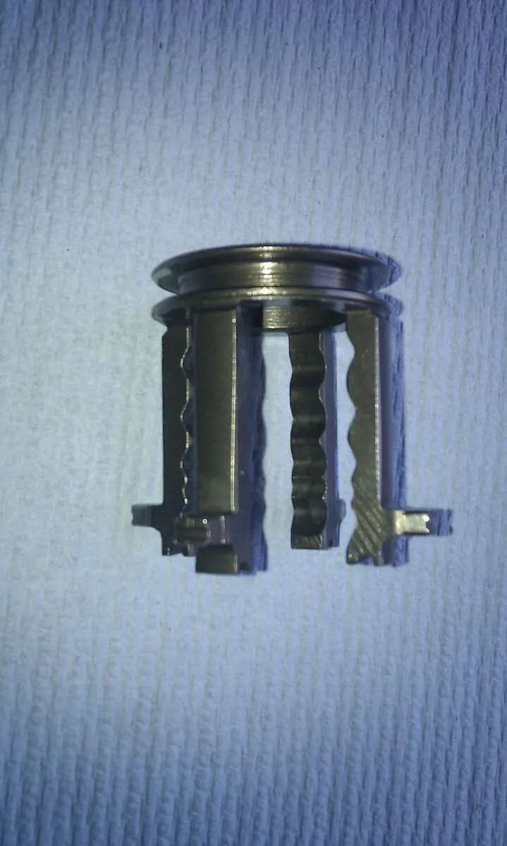

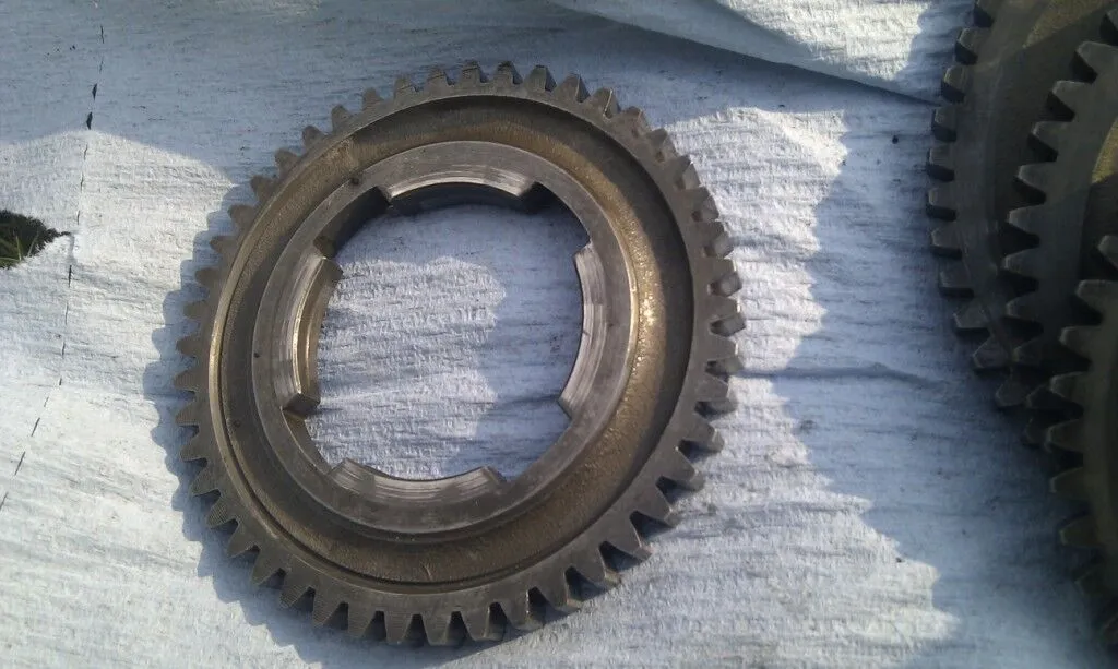

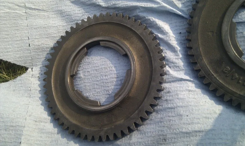

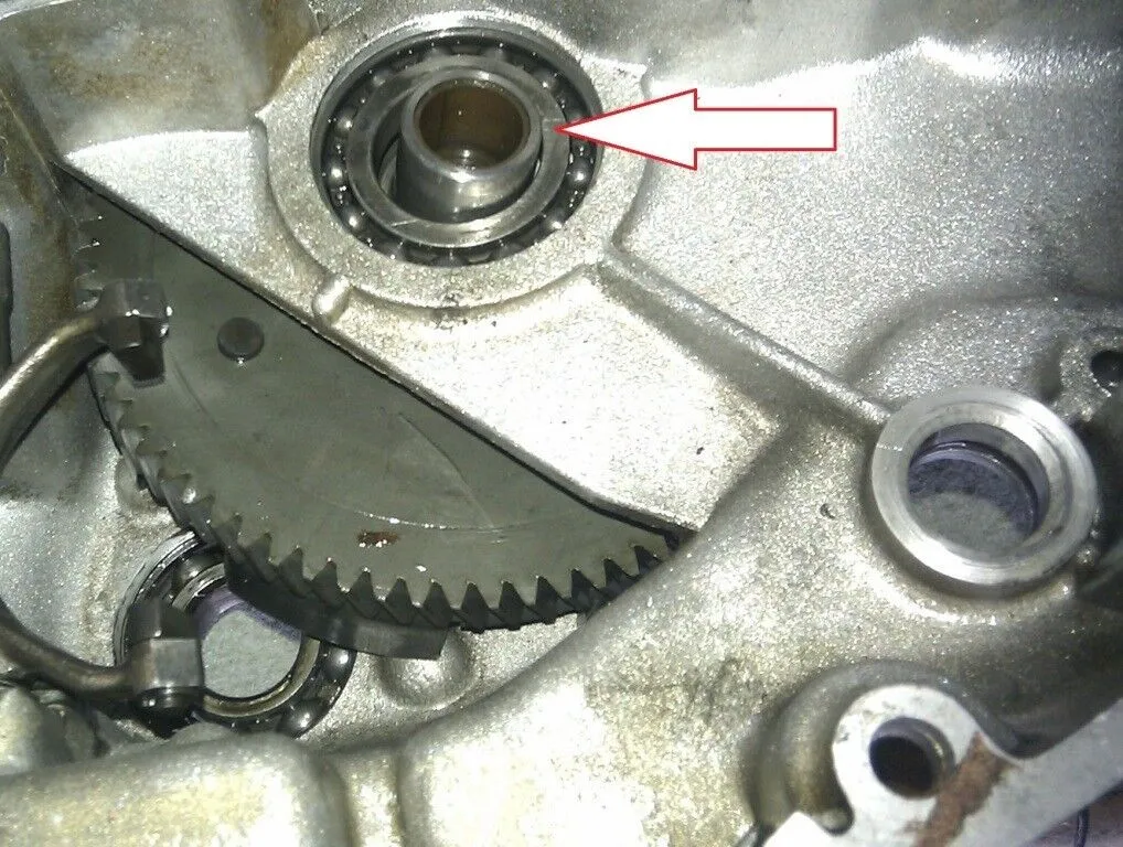

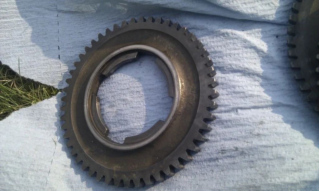

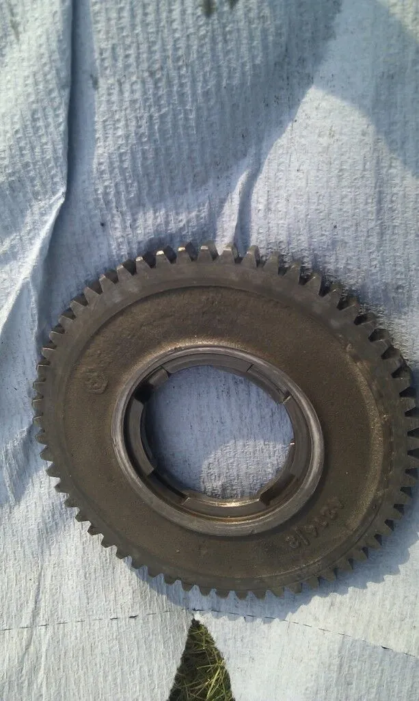

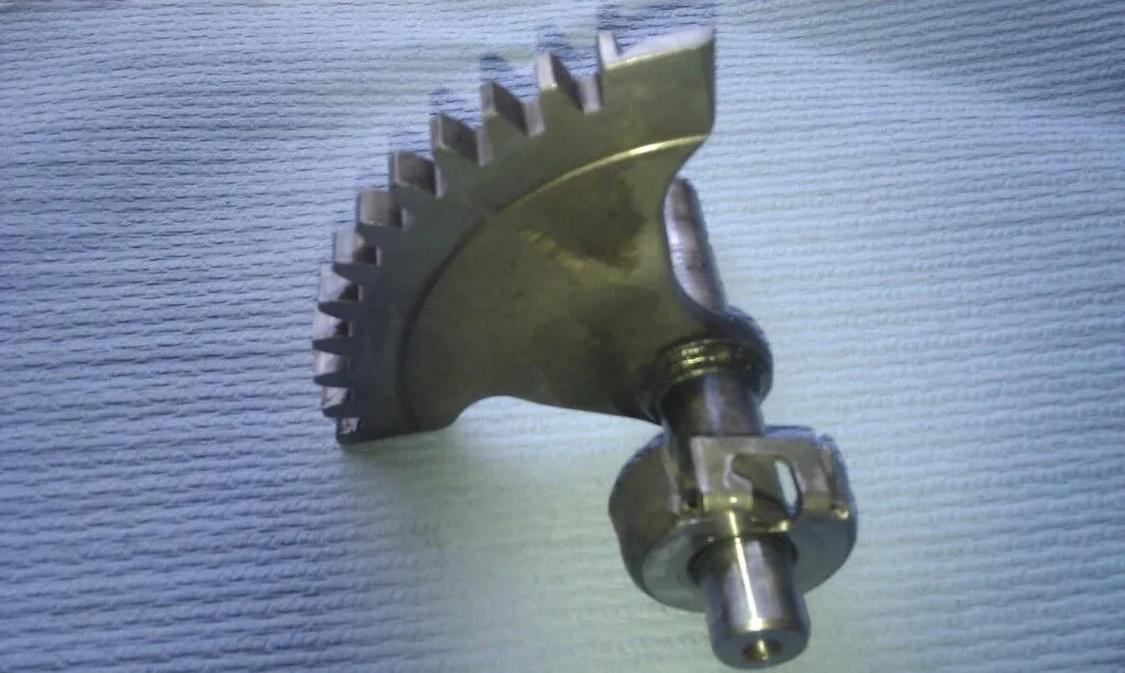

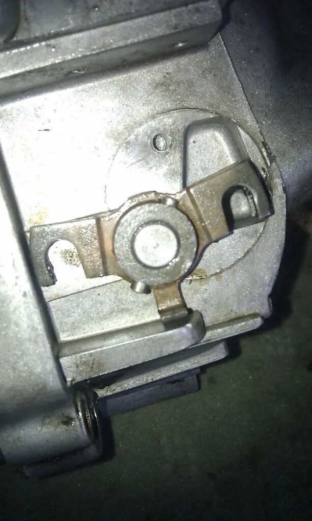

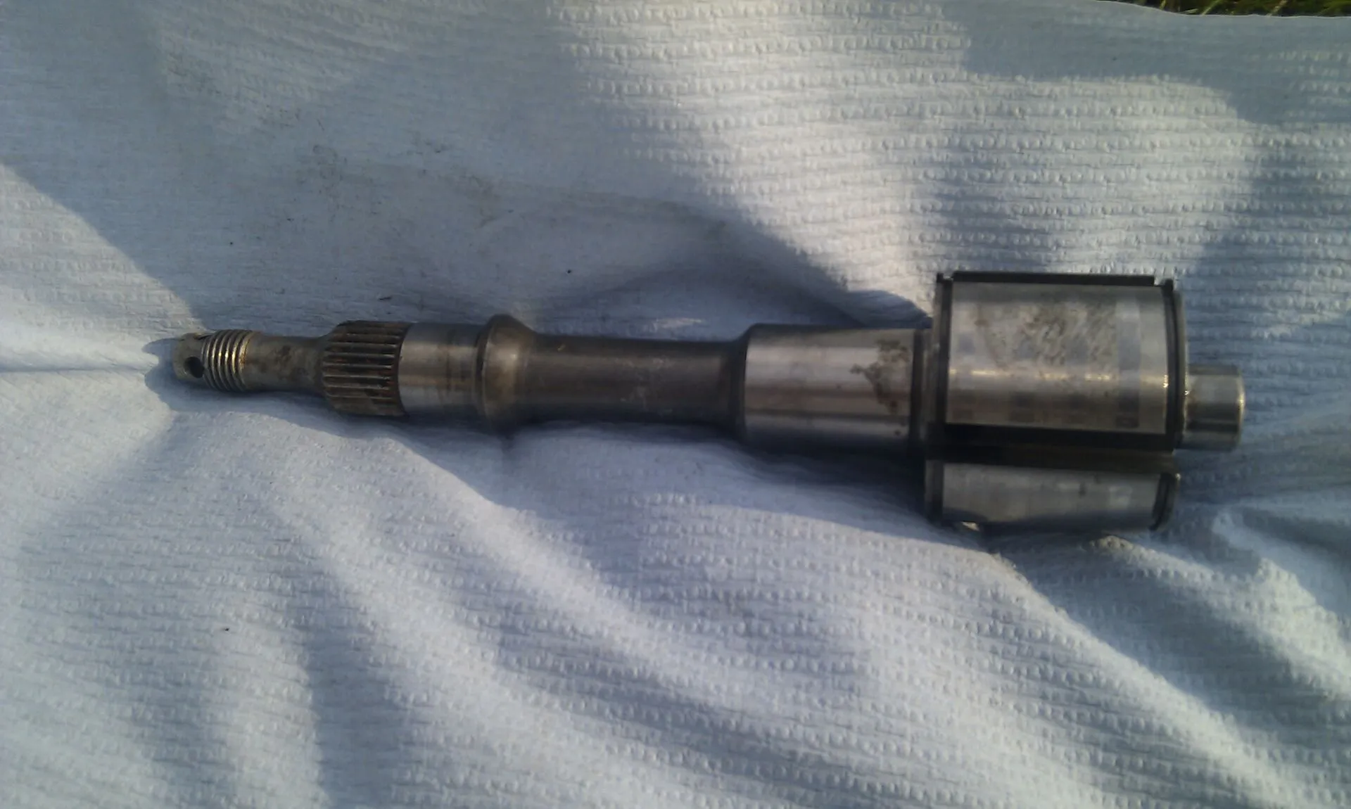

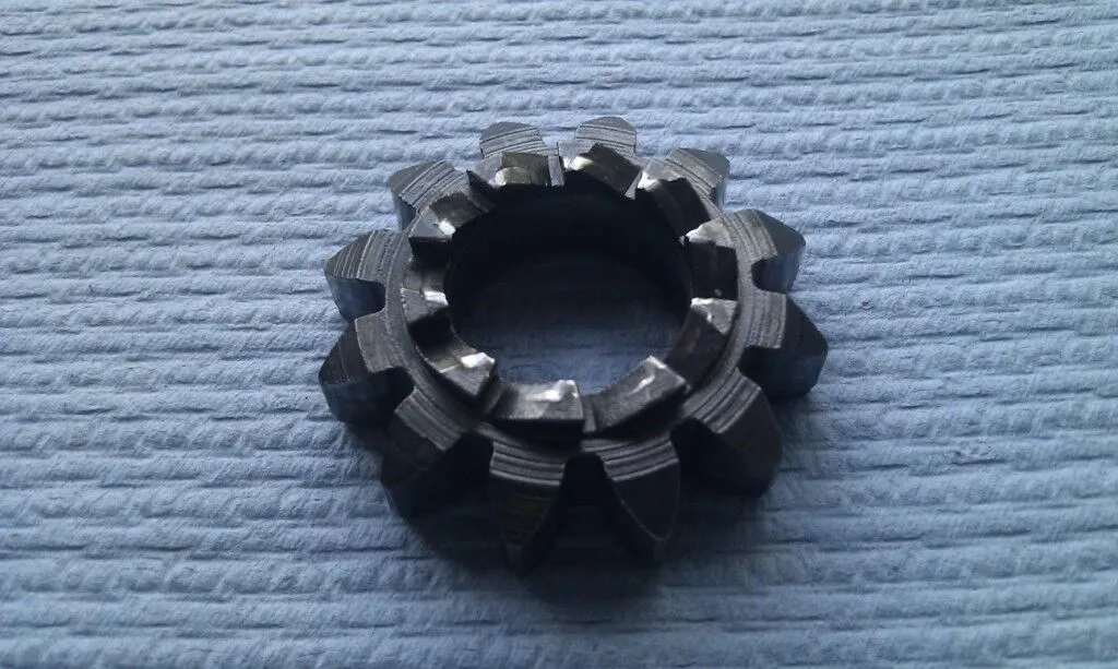

    Soo nun aber Zustandsbericht und gleich Fragen dazu .
    In welche Richtung kloppe ich den Splint raus ? Ich weiß wohl das er konisch zuläuft bin mir aber unsicher in welche Richtung er schmaler wird .
    Das eine Zahnrad macht mir Sorgen. (2. Bild) oder muss das so sein ?
    Ist der Zustand der Schaltklaue noch ok ?
    Im letzten Bild (mit dem Pfeil) frage ich mich, ob ich die Hülse raus wemsen muss damit ich das Zahnrad rausbekomme ?
    Fragen über Fragen und wie immer Danke für eure Hilfe .
    regards Modjo
