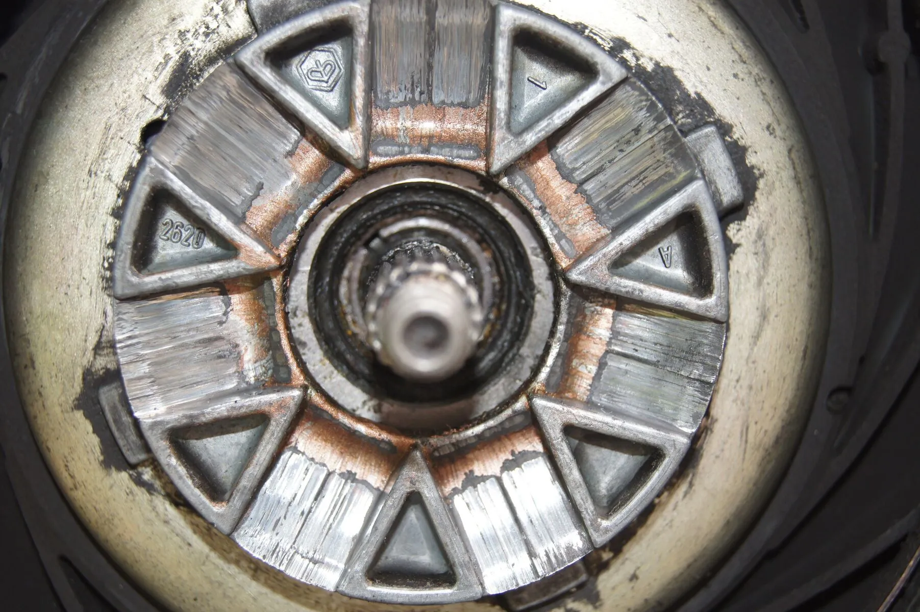

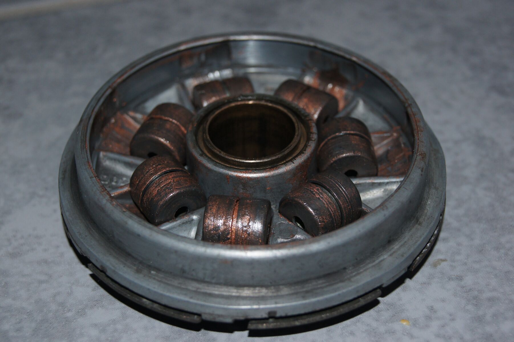

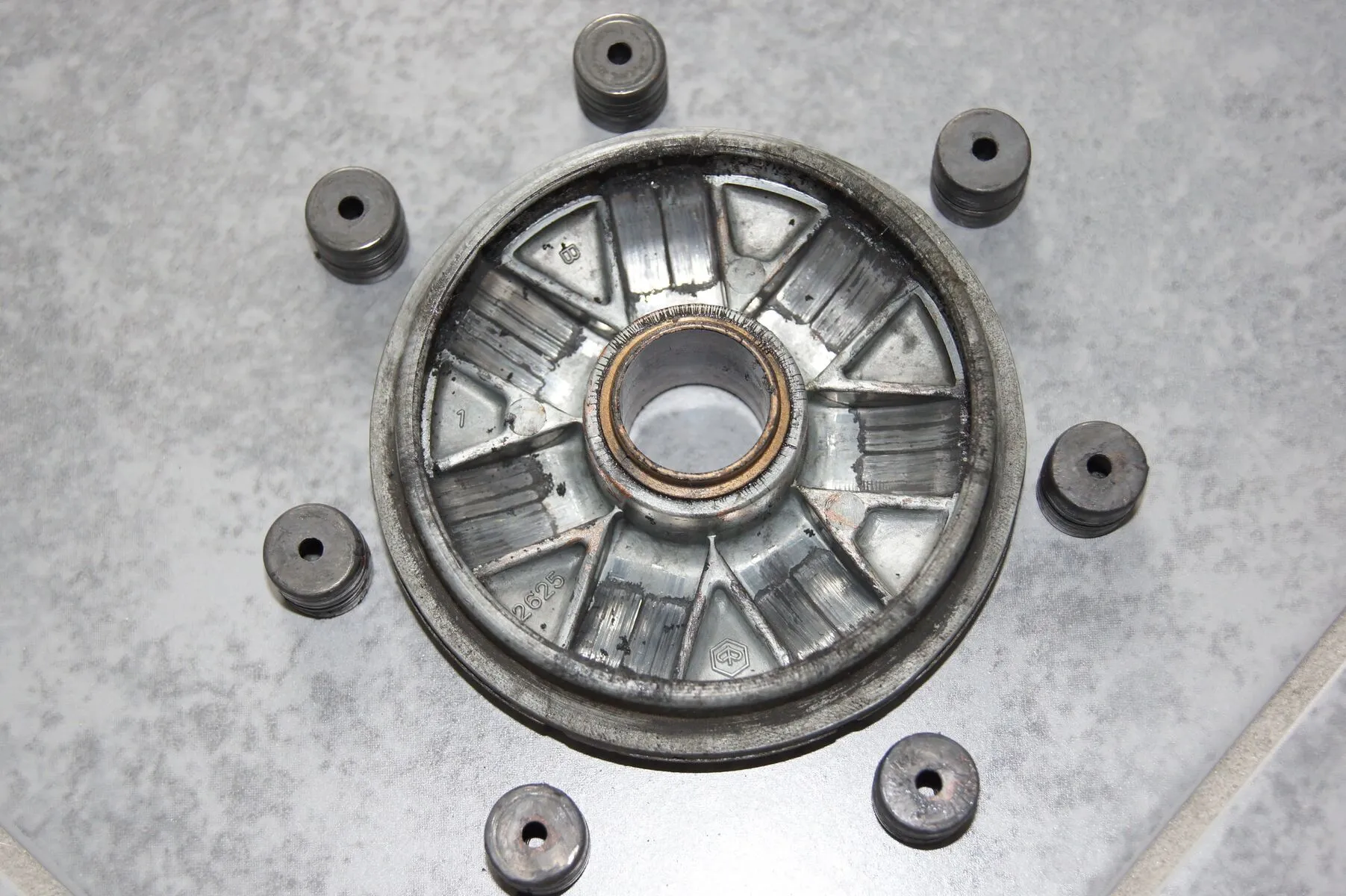

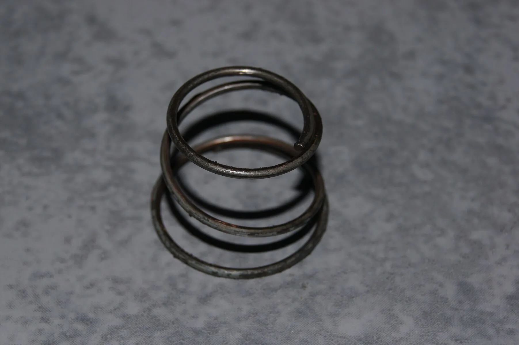

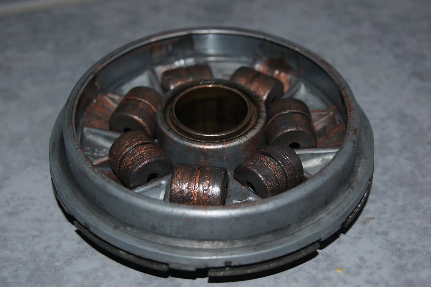

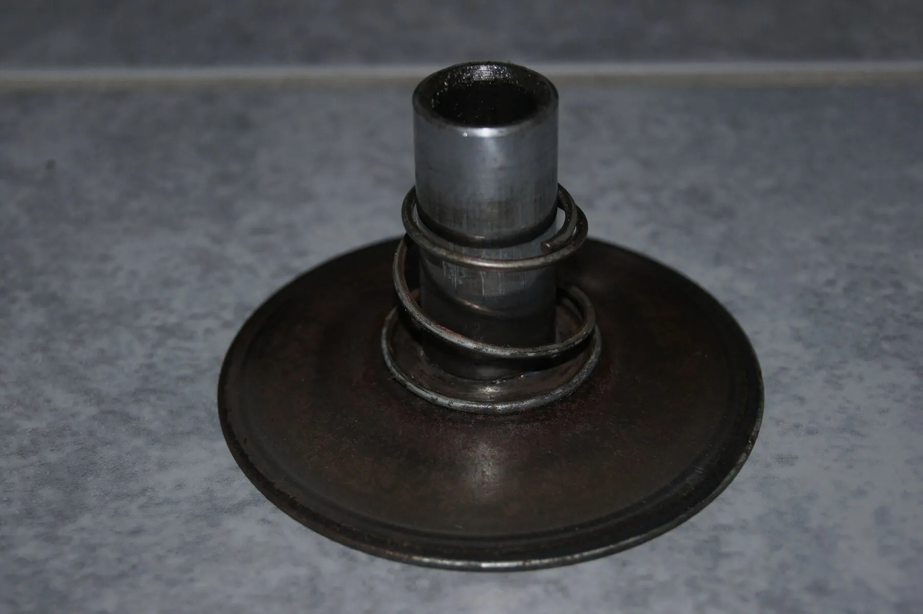

  • Anbei die Bilder, die nach dem Ausbau der Variomatik entstanden sind:
    Bild 1. Äußere Varioscheibe mit Rollen ungesäubert nach dem Ausbau. Es sind ziemlich heftige Verschleißspuren in den Rollenlaufbahnen erkenbar. Was mich hier wundert ist, dass das Metall verschleißt aber die Plastikkappen der Rollen in einem durchaus akzeptablem Zustand sind. Müßte es nicht eigentlich so sein, dass das weichere Material (sprich das Plastik) zuerst verscheißt?

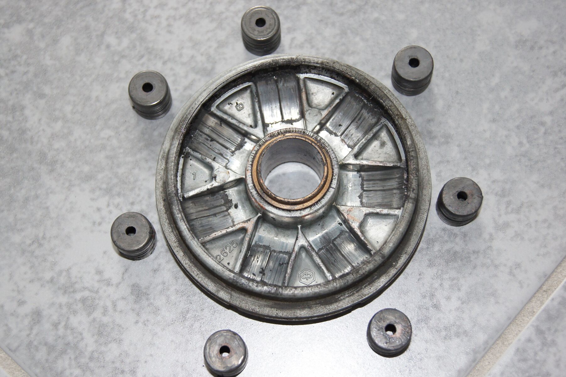

    Bild 2. Innere Varioscheibe ungesäubert nach dem Ausbau. Kann man damit weiterfahren oder sollte ich mich um Ersatz bemühen.

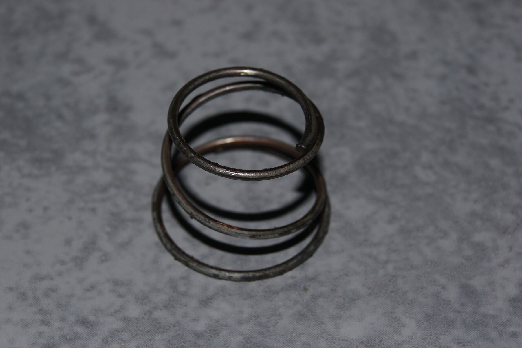

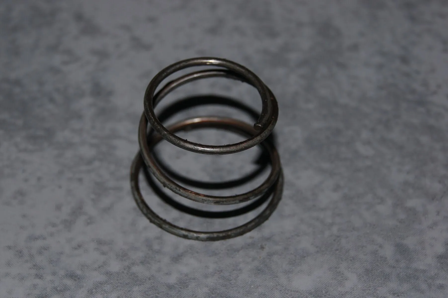

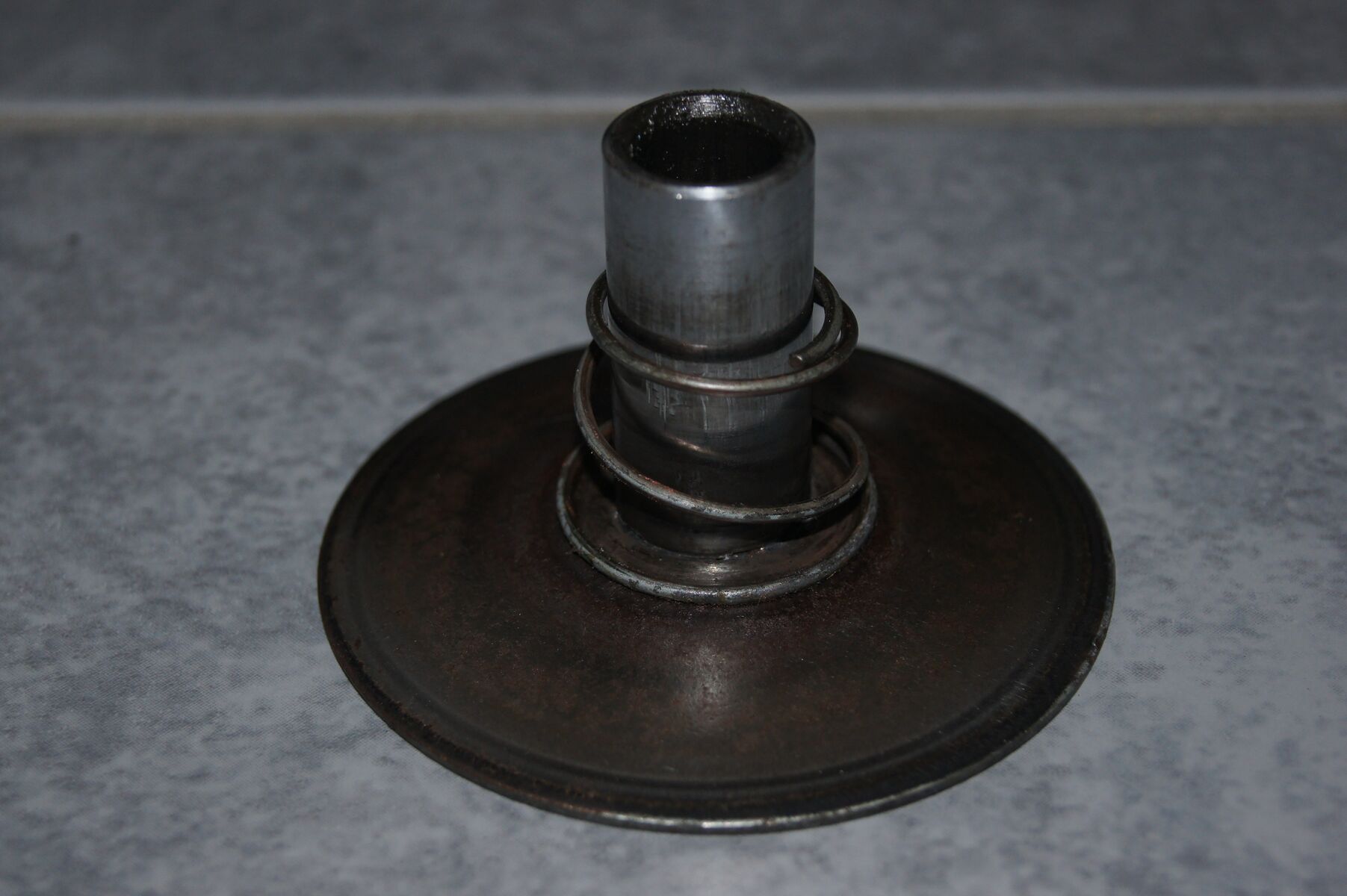

    Bild 3. Äußere obere Riemenscheibe mit der "unbekannten" Feder. Ob diese Feder tatsächlich hier saß kann ich nicht genau sagen. In anderen Beiträgen habe ich auf Fotos eine Distanzhülse gesehen, die nach dem Ausbau der oberen äußeren Riemenscheibe sichtbar war. Dese fehlt bei mir und könnte es sein, dass der Vorbesitzer anstele diese merkwürdige Feder eingebaut hat?
    Bild 4. Feder alleine
    Bild 5. gesäuberte und mit Kupferpaste geschmierte äußere Varioscheibe mit Rollen nach ca. 600m Fahrt. Hab die Vario dann och einmal ausbegaut. Ist der Schmierungsgrad ok? Bin mir nicht sicher ob mehr oder weniger Kupferpaste besser ist?

  • Lass die Feder einfach raus. Die gehört da nicht rein. Was den Verschleiß anbetrifft: Keine Sorge, der ist normal und beeinträchtigt die Performance nicht wirklich. Die Distanzhülse ist bei Deiner Vespe auch drin und in der Vario direkt verbaut (Messinghülse).

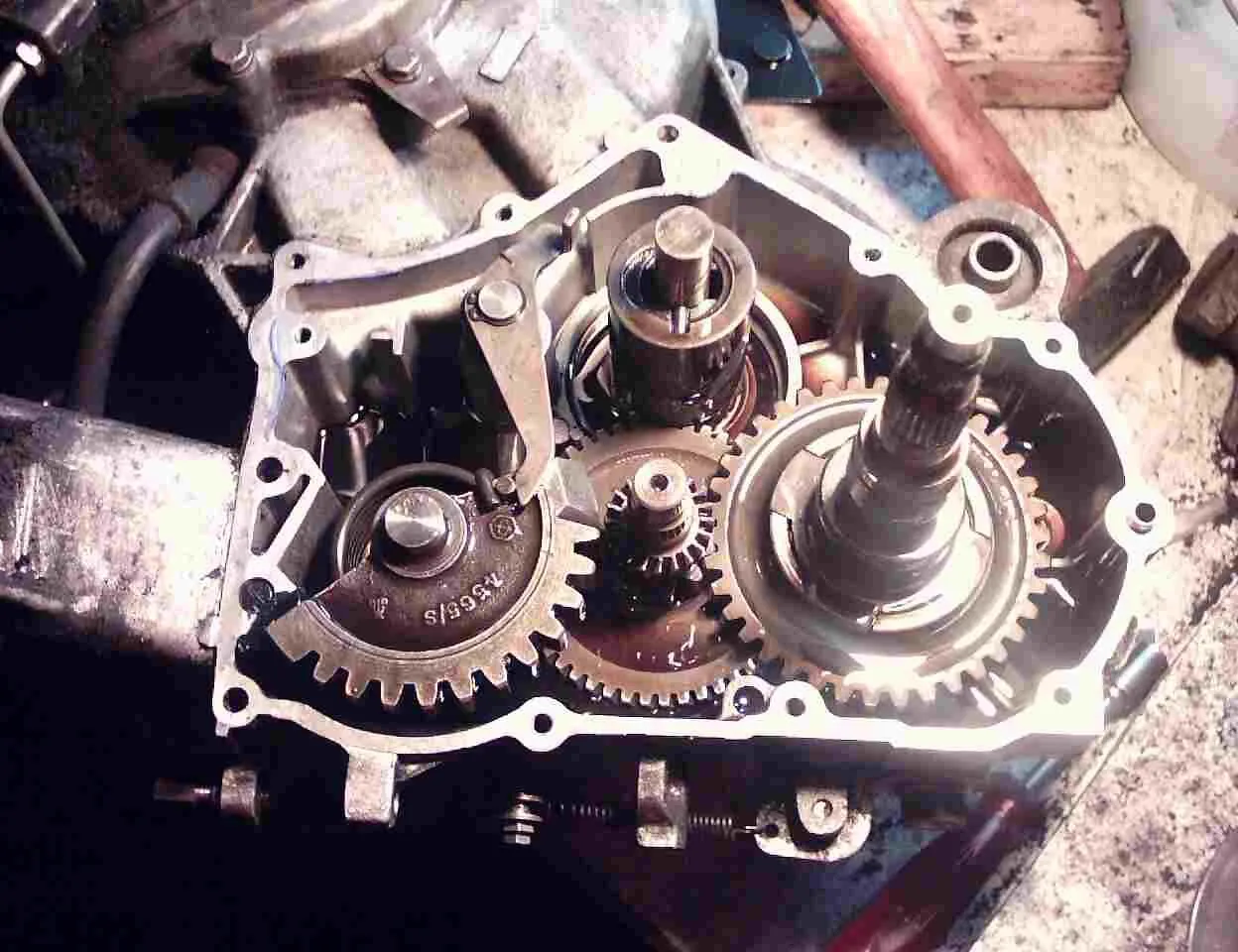

    Die Frage ist nun wie komme ich an das Getrieb ran um nachzuschauen ob da noch etwas zu retten ist?

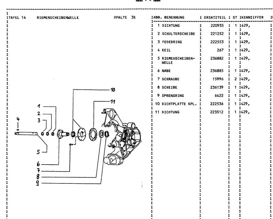

  • Zuerst was kannst Du bewegen? die Welle hat innen (oben mitte) zwei Hülsen mit einer Feder, etwas rein raus der Welle ist normal.
    OK, weiteres vorgehen, die Fliekraftkupplung und das Luftleitblech abbauen, das Öl ablassen, die Zentralmutter des Rades lösen, Rad und [lexicon='Bremstrommel',''][/lexicon] abbauen, dann alle Schrauben der Getriebeplatte raus schrauben, und den Deckel abnehmen. Dann sieht das so aus (Bild 1 oder 2). Die Welle ist die obere in der Mitte, wenn Du da das Teil reindrückst, kannst Du den Stift rausnehmen, und Du kannst die Teile von der Welle nehmen. Ganz WICHTIG merk dir die Reihenfolge für den Zusammenbau. die drei Zeichnungen zeigen die Teile und die Reihenfolge. Einen Dichtsatz brauchst Du auch noch.

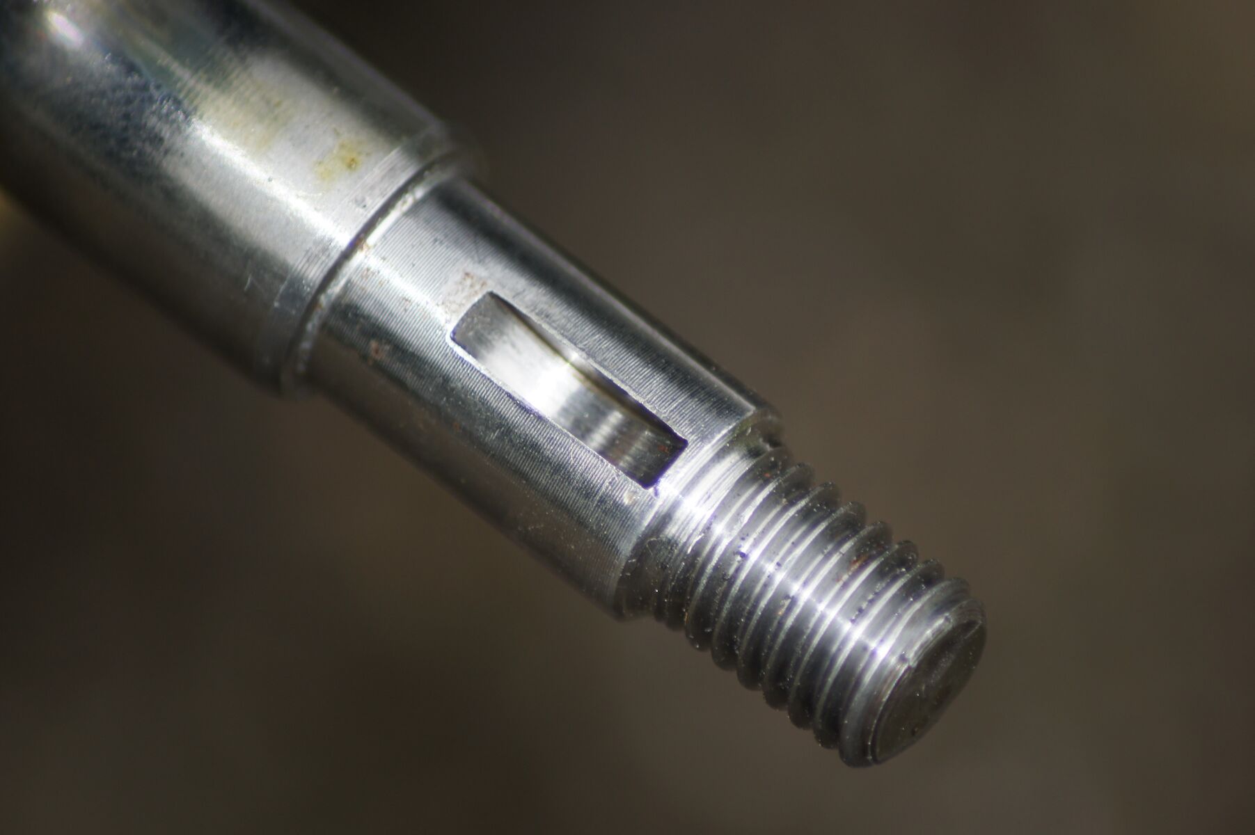

    Aber zu Deinem Problem: Mach mal zwei Fotos, und zwar eines bei dem die Welle ganz Drin und einmal ganz draußen ist. Wenn der Abstand zu krass ist, dann ist wirklich etwas im Argen. Eigentlich dürfte das aber nicht passieren, da - wie einer meiner Vorredner schreibt - die Feder eine ziemlich starke Spannung hat.
    Mach auch bitte mal eine Makro-Aufnahme von der Welle und der Keilnut, ob diese überhaupt noch taugt.

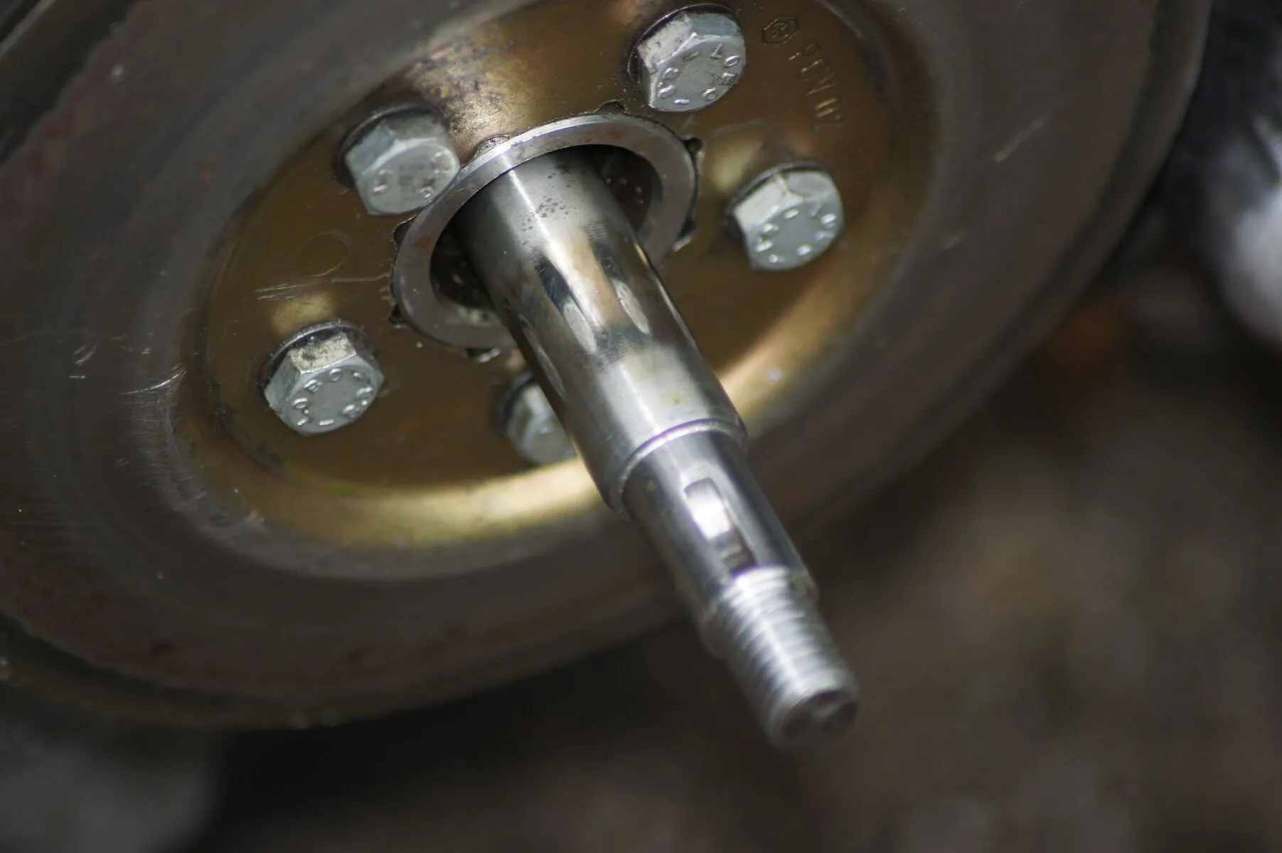

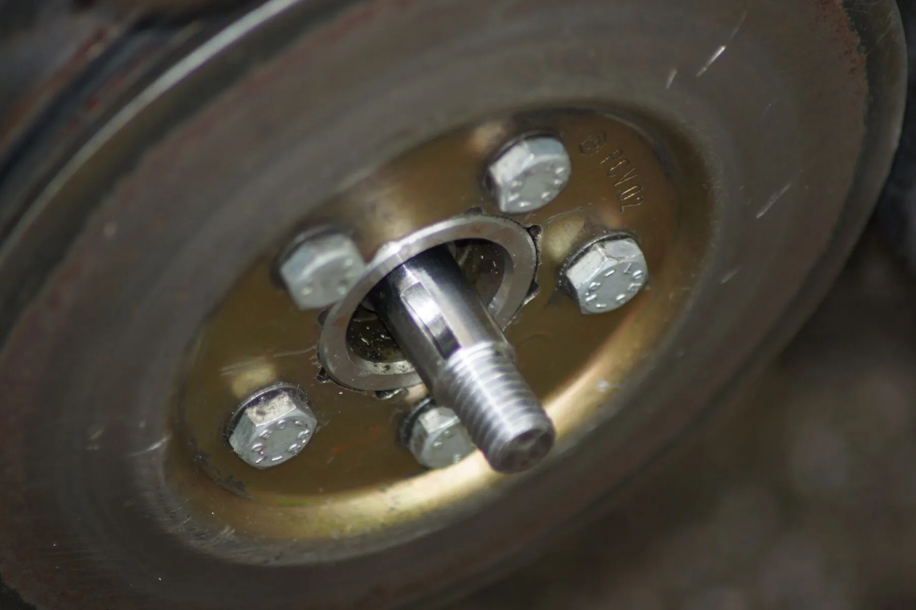

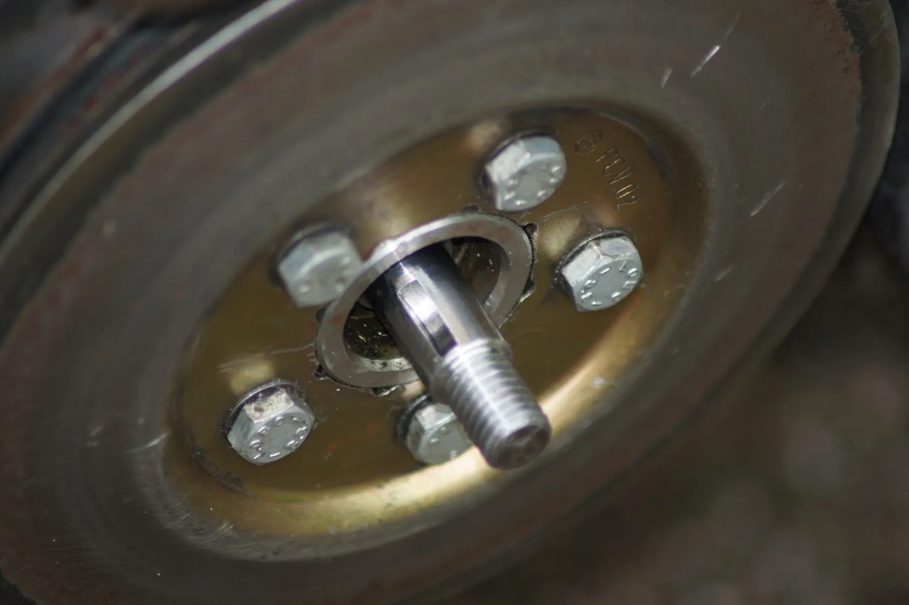

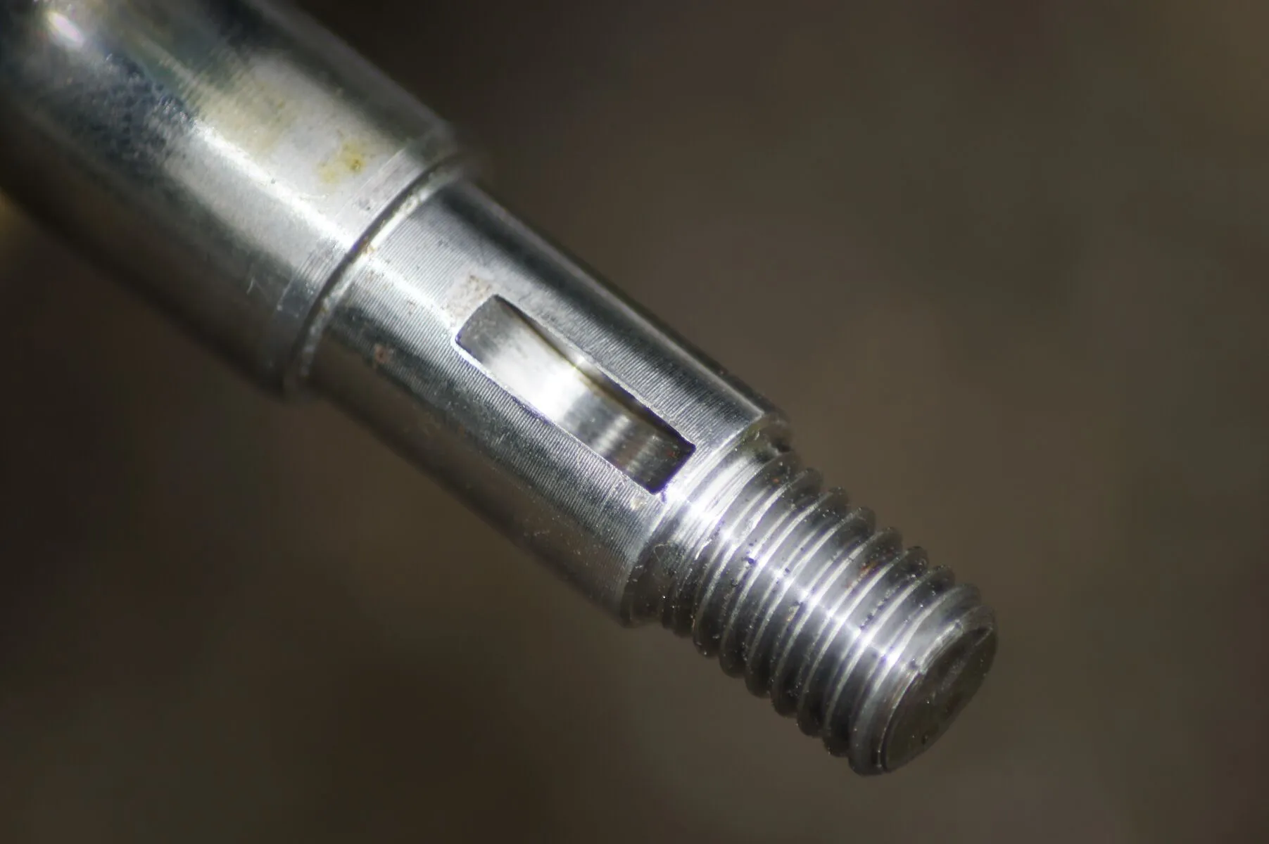

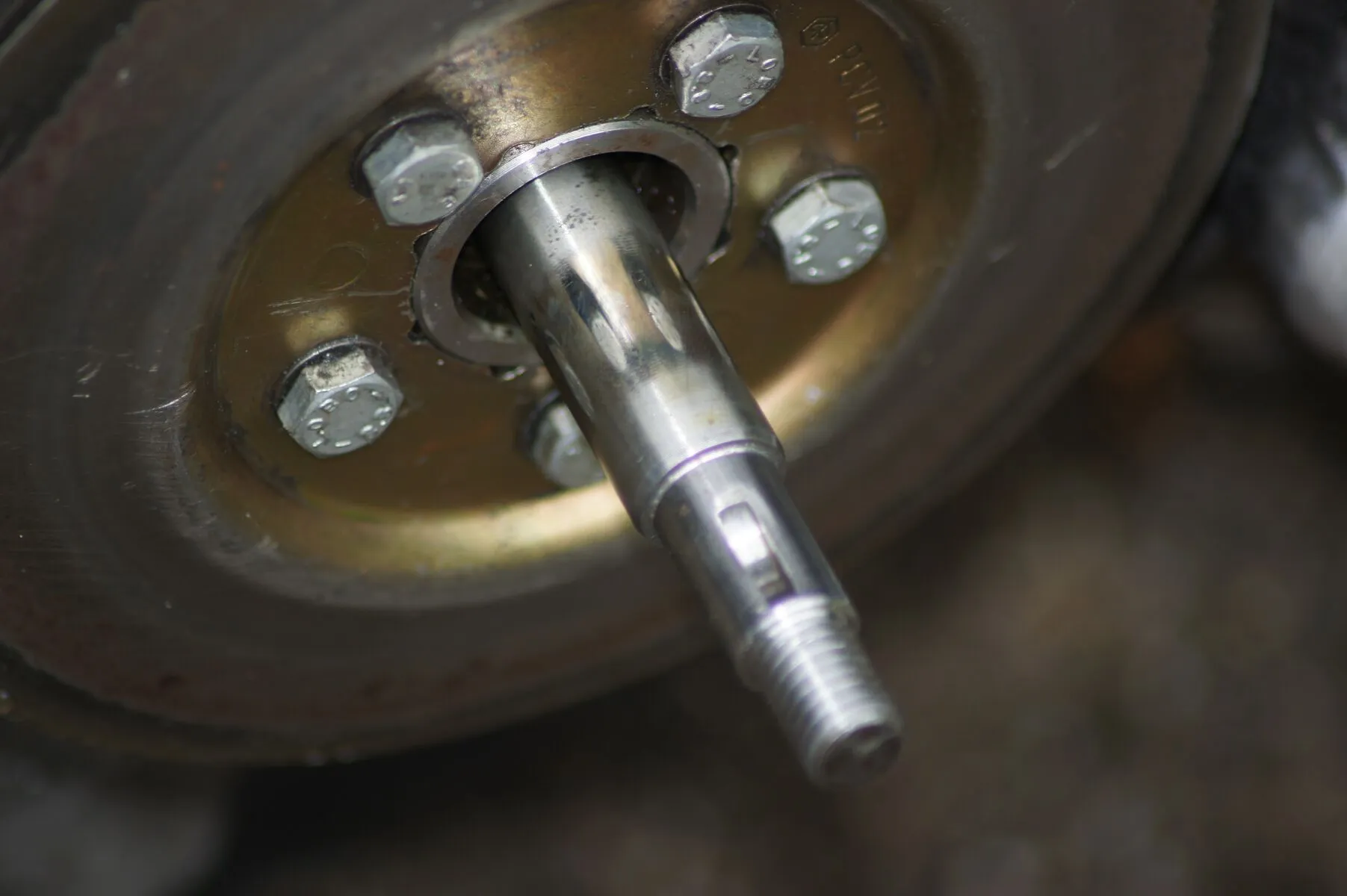

  • Hallo zusammen,
    hier also die Bilder:
    1. Bild von der Nut an der unteren Welle (Nut und auch der Halbmondkeil sehen gar nicht so schlecht aus)
    2. Welle ganz rausgezogen
    3. Welle ganz reingeschoben
    Wie gesagt, die Welle läßt sich ganz einfach - ohne Widerstand - bewegen und es ist keine Federkraft spürbar.
