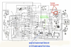

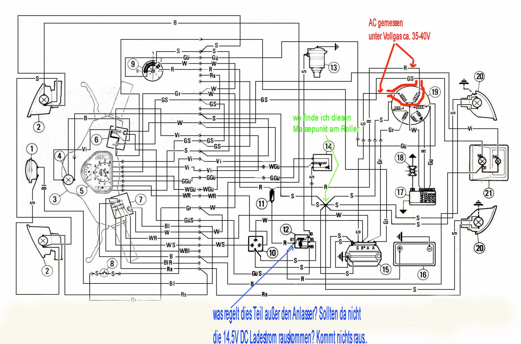

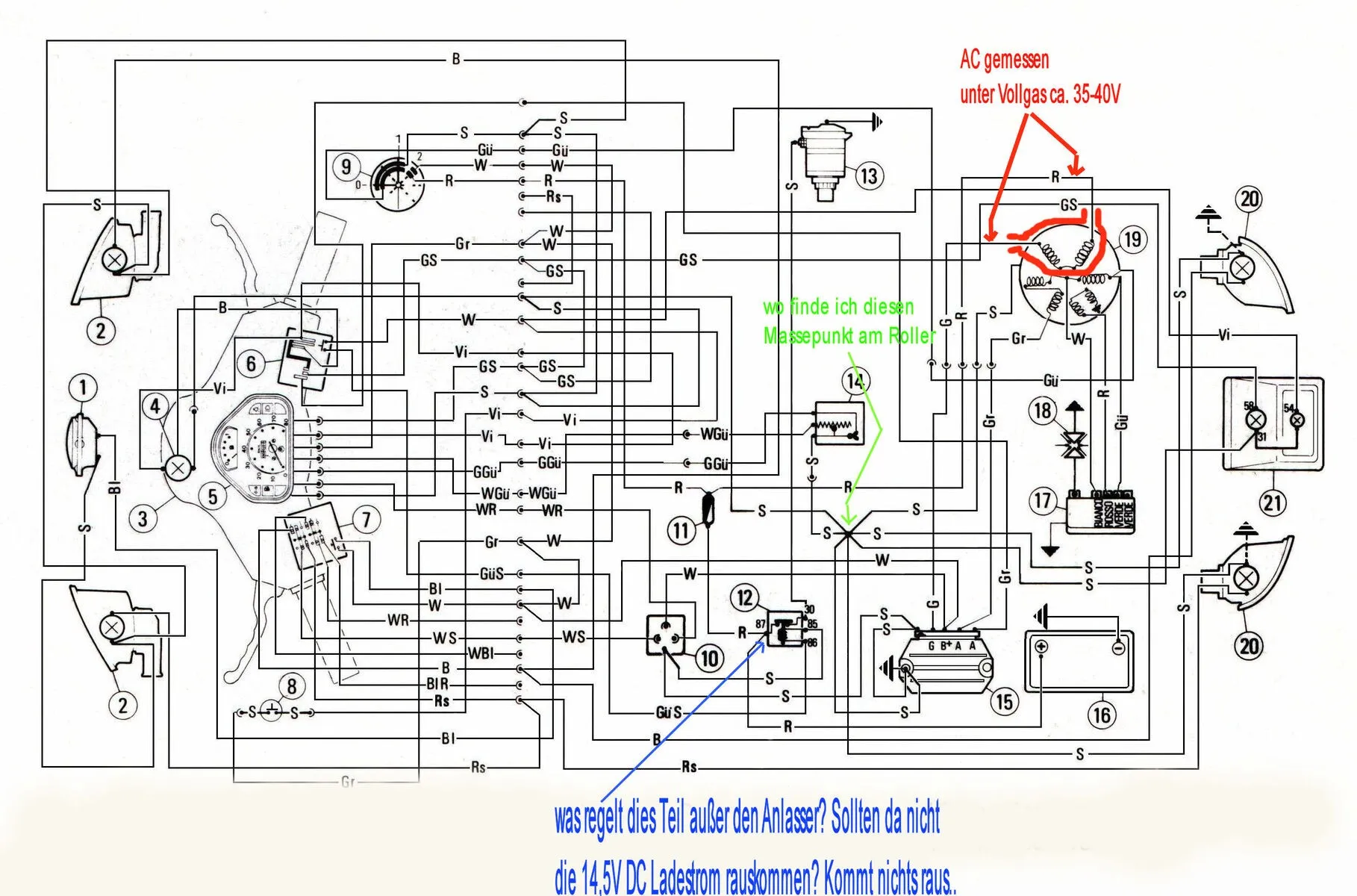

    Was ist mit dem Teil Nr. 12 Fernschalter für Anlassermotor? Von diesem Teil geht das dicke rote Kabel an den Batterie +pol und sollte ja sicher die 14,5V Ladestrom liefern, oder nicht? Bei mir kommt da nichts raus.
    Was haben die Spulen für Aufgaben?
    Die oberen beiden (rotes und gelbes Kabel) liefern den Ladestrom (Ladespulen)?
    die rechte (weißes und Grünes Kabel) liefern den Zündstrom (Zündspule)?
    die beiden darunter (ein Rotes Kabel) was machen die??????
    und die anderen beiden mit dem grünen Kabel sorgen für????
    das schwarze Kabel geht auf Masse
    warum krieg ich kein Ladestrom? Ich versteh's nicht mehr!!!!

    1.Messe den ladestrom mal an + und - Pohl der Batterie.Da sollten so gut 13V anliegen
    2.Der Schalter ist wenn ich nicht falsch liege das Anlasserrelais
    3.Die Anschlüsse deines Reglers AAG+BMasse A und A ist eingang und ausgang für den Lichtstrohm/ist der eingang für die Batterie ladespannung/+B kommt der Ladestrom für die Batterie raus und Masse ist halt Masse.
