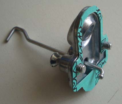

    • September 6, 2011 at 21:39
    Hast du evtl. mal ein Foto von dem drosselnden Gasschieberanschlag? Lt. Bestätigung von Piaggio Deutschland für die Eintragung der "offenen" Leistung beschränken sich die Drosselmaßnahmen einzig und allein auf den obigen Auspuff.
    Die Geschwindigkeitsangaben beruhen wohl auf Tachowerten, die aber nicht unbedingt mit der tatsächlich gefahrenen Geschwindigkeit übereinstimmen.
  • ichbinsnur
    445
    83
    nähe Augsburg (AIC)
    PX 125 E Lusso / DR177
    • September 7, 2011 at 10:47
    diese Angabe bezogen sich natürlich auf den Lusso-Tacho ... klar (hätte ich auch dazu schreiben können grml)
    ein Foto davon hab ich leider nicht, aber ich versuche das mal zu beschreiben.
    Dort wo der Gaszug im Gasschieberdeckel verschwindet ist oben drüber eine leichte Abschrägung. Da ist einfach eine Schraube eingedreht worden, so dass der Gasschieber ca. 7mm vor maximaler Öffnung gestoppt wurde. Wenn ich noch ein Bild im www finde werd ich das nachliefern.
    Mein Auspuff war damals einfach am End-Rohr zusammengedrückt, der ungedrosselte eben nicht, mit einer Säge hat man das schnell beheben können. Stand Lusso '96
    da oben war bei mir die Schraube drinn.
    [Blockierte Grafik: http://www.germanscooterforum.de/uploads/monthly_06_2009/post-25819-1244792050.jpg]
    • September 7, 2011 at 11:12
    Die zusammengedrückten Endröhrchen am Auspuff haben keine merklich drosselnde Wirkung. Dieses gequetschte Röhrchen habe ich auch schon an einer garantiert unverbastelten italienischen T5 gesehen, die sicher nicht gedrosselt war. Oder auch an diversen PX 80 Lussos aus den frühen 90ern, die jetzt nicht unbedingt einer Drosselung bedürften, um max. 80 km/h zu laufen.
    Deshalb gehe ich davon aus, dass der Gasschieberanschlag an deinem Roller ein Eigenbau (evtl. auch von einer Werkstatt) als Alternative zum originalen Drosselauspuff mit dem Blindrohr war.
