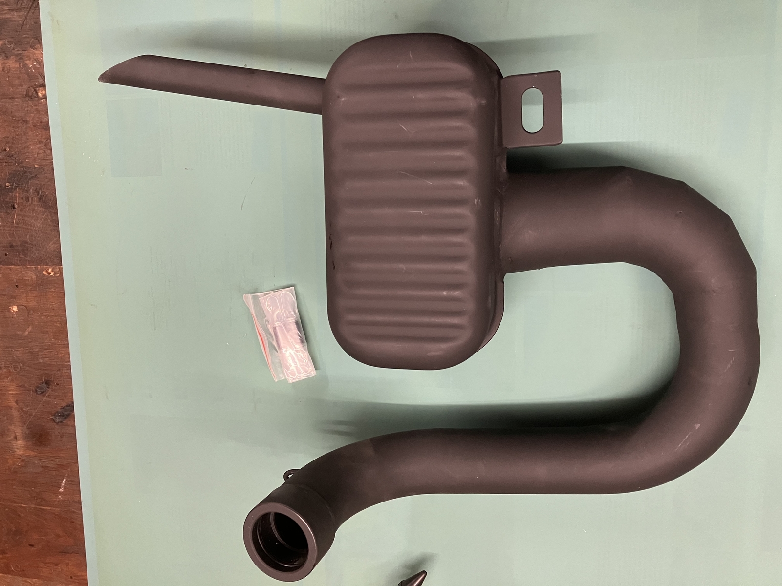

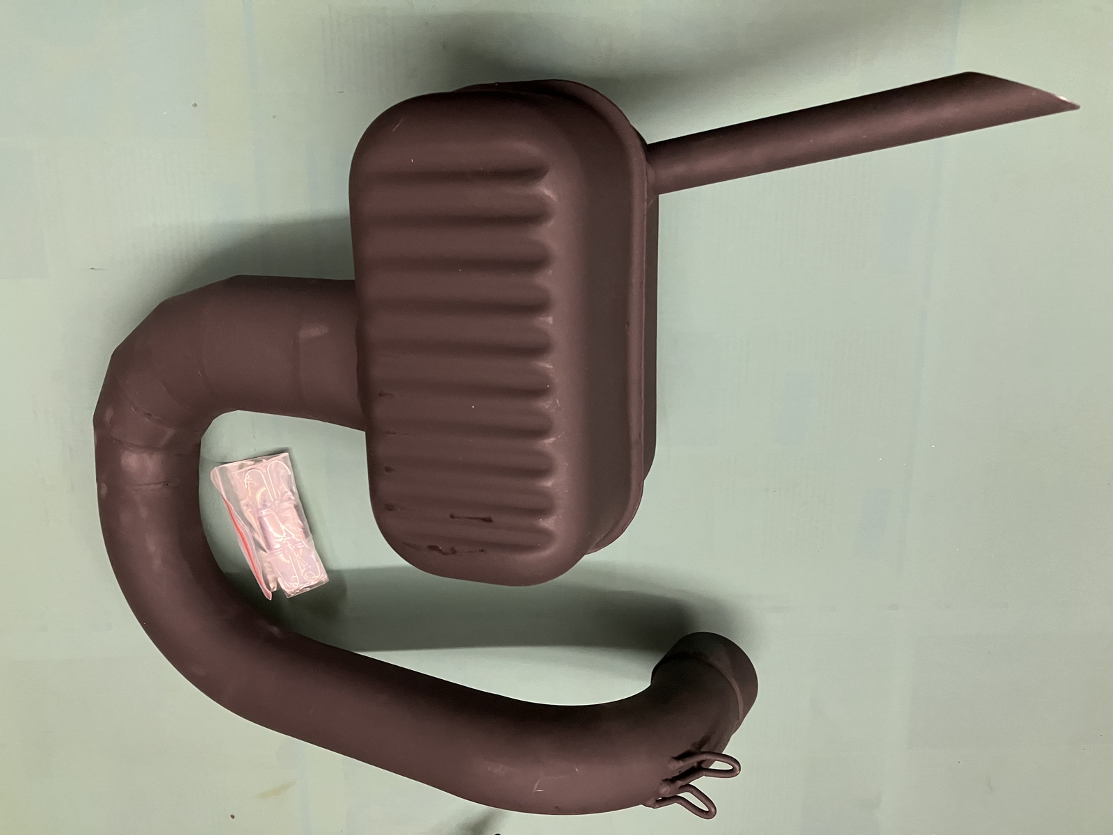

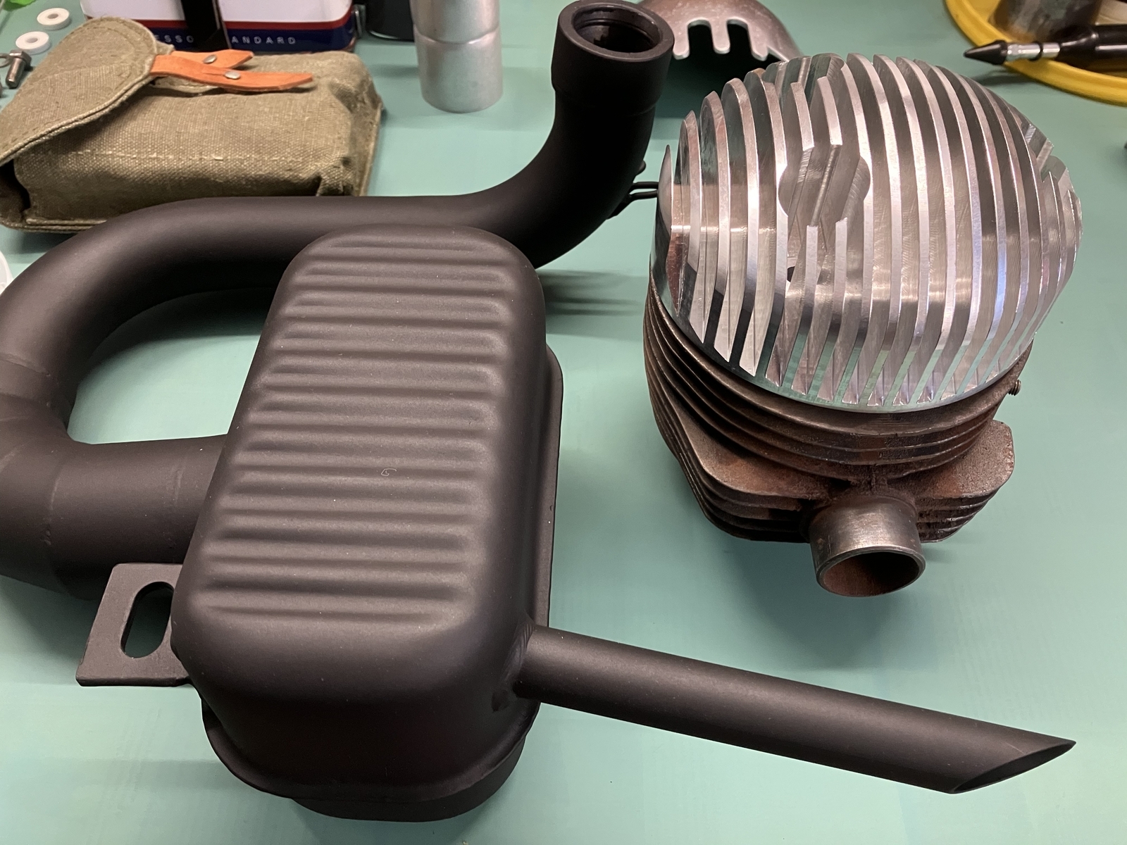

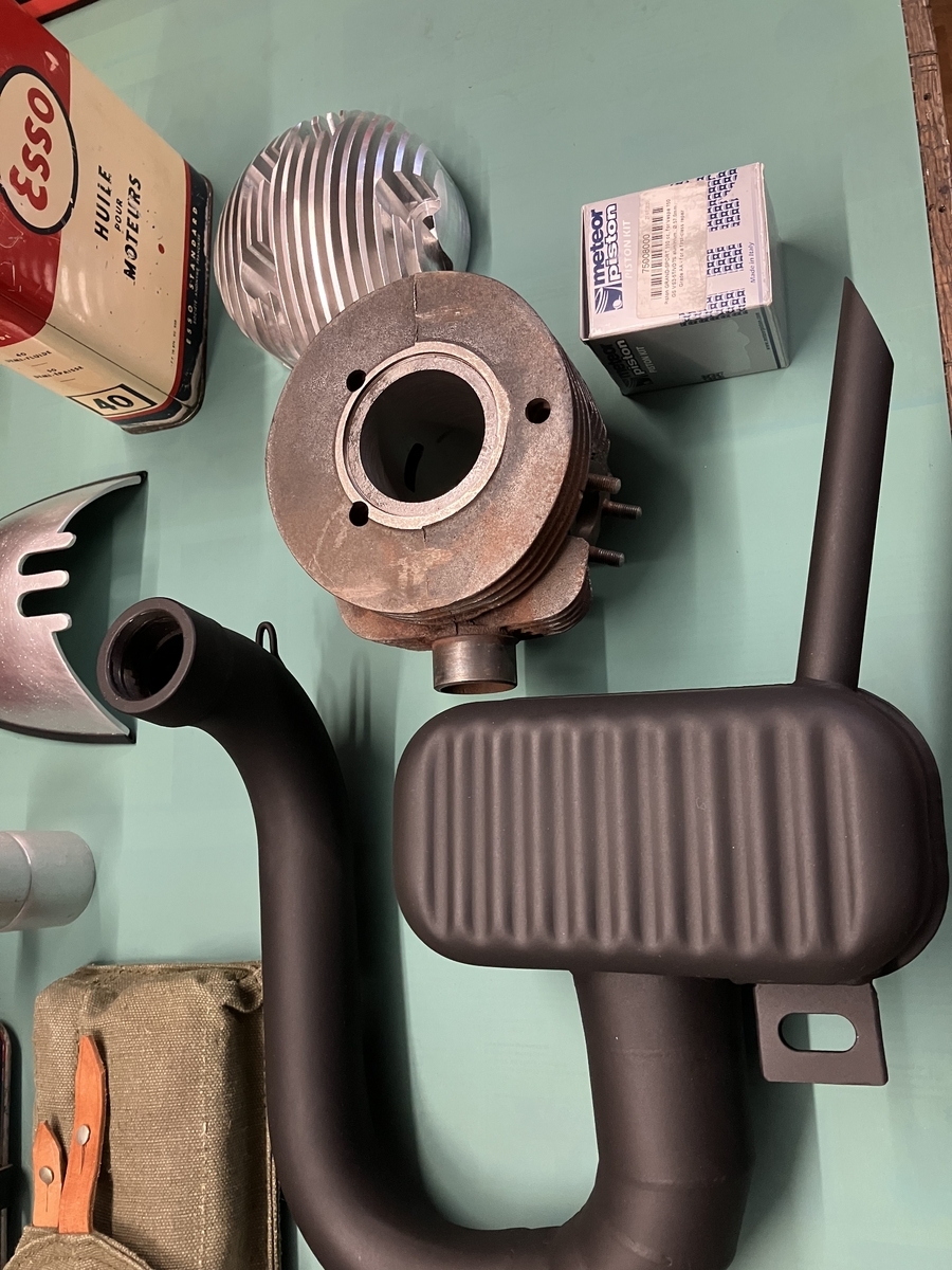

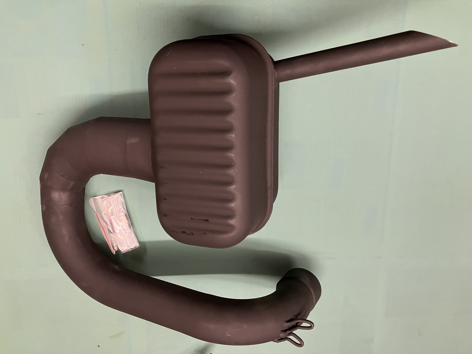

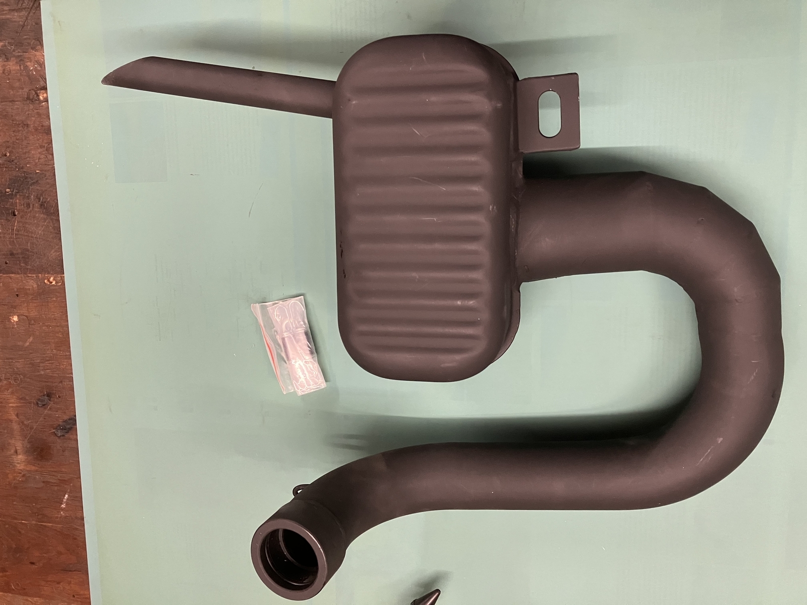

    Sip Road in schwarz für die Dicke;
    Jetzt warte ich nur noch auf den gespindelten Zylinder, hätte nicht sagen sollen „ eilt ja nicht“

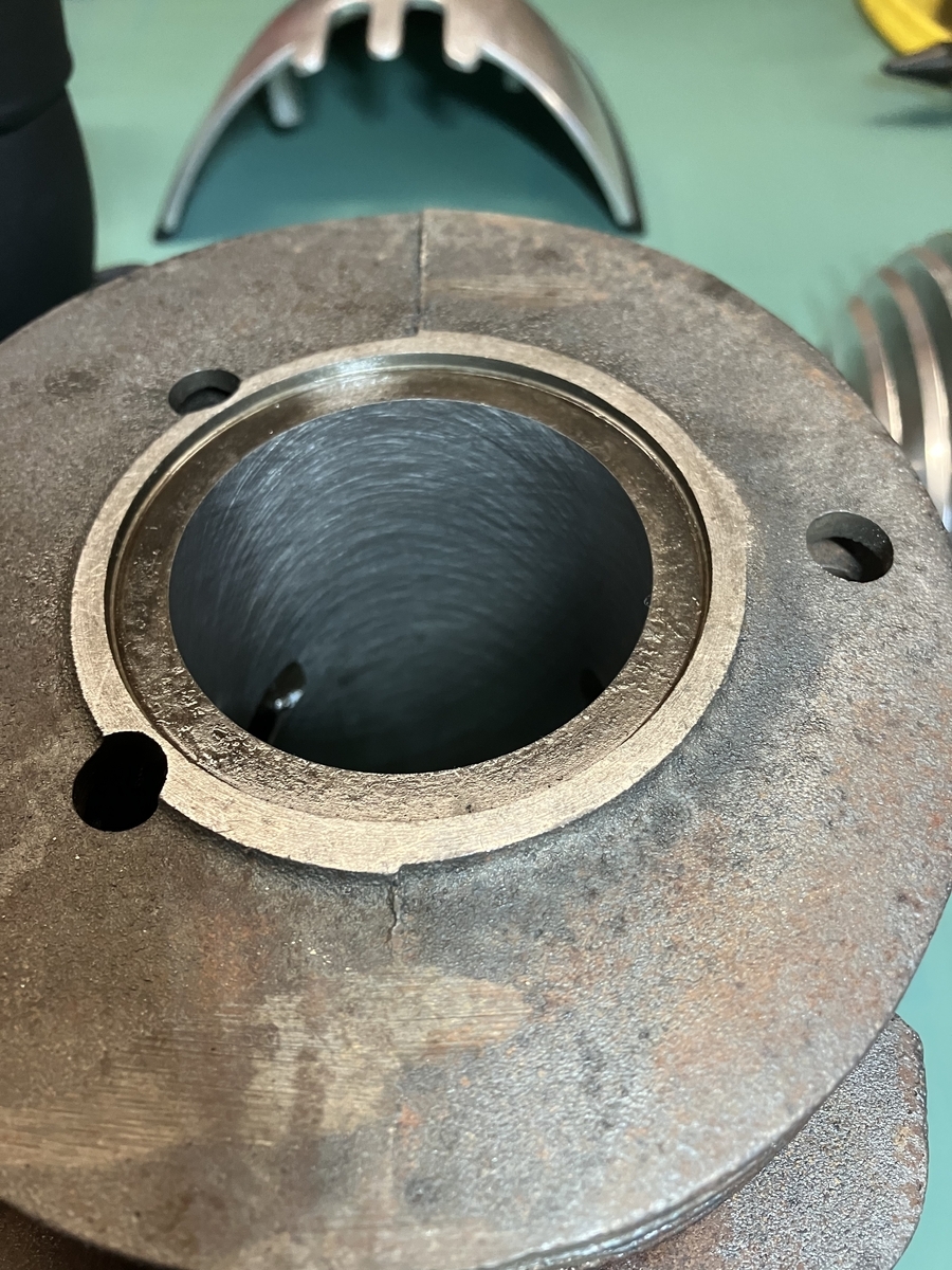

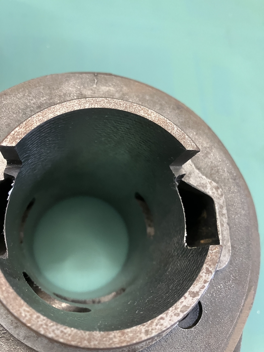

    • December 3, 2022 at 12:59
    • #84

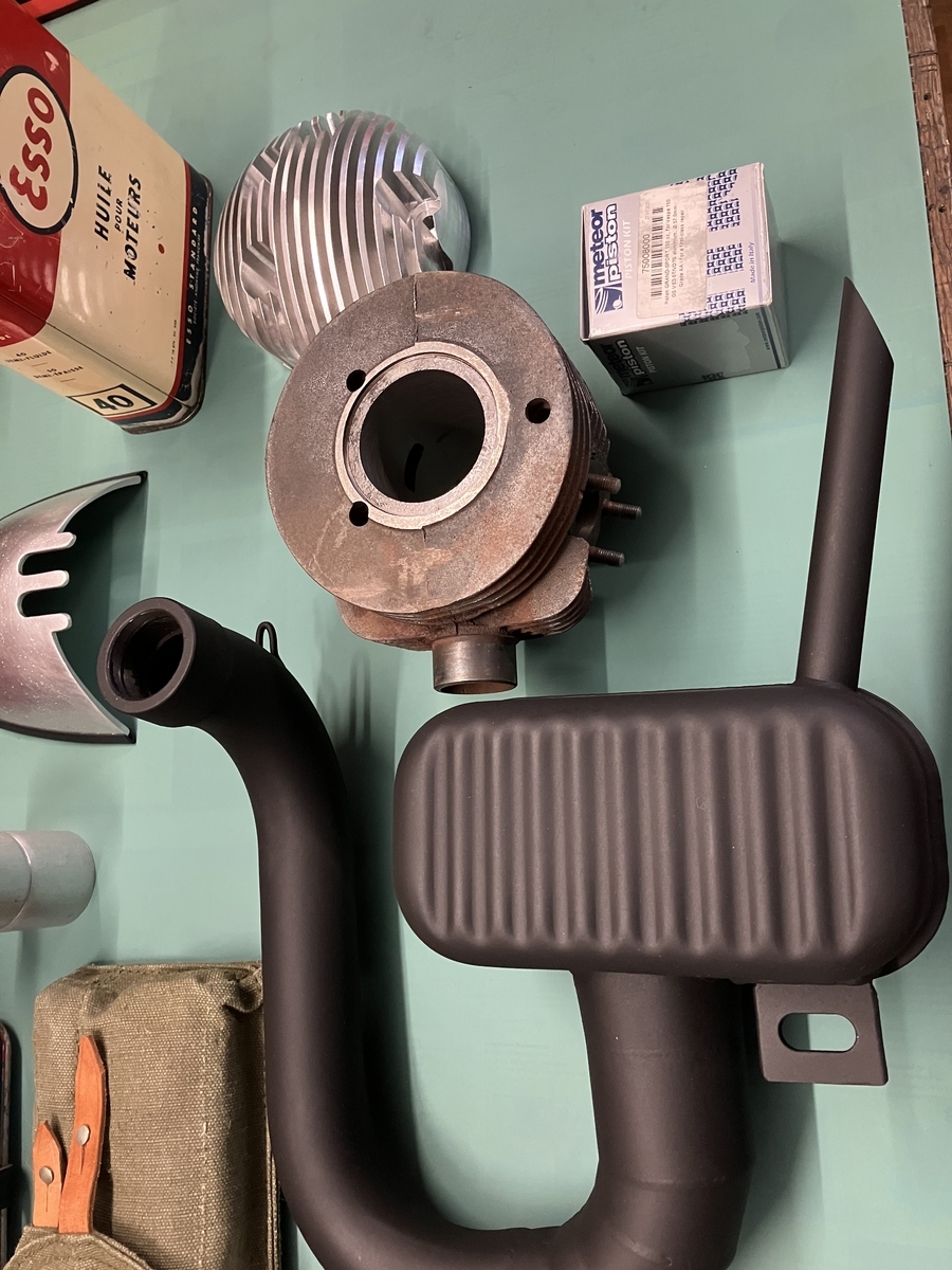

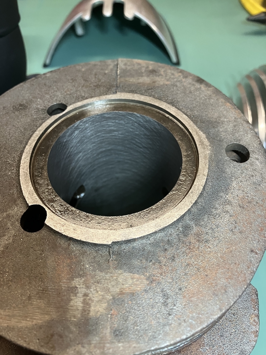

    Jetzt wird’s was; Kolben ist auch da, Zylinder gespindelt, ist an den Überströmer sehr dünn, ist aber lt GSF kein Problem, am Montag geht’s zum honen👍

    • December 6, 2022 at 08:44
    • #86
    Ich hoffe das Spindeln war umsonst, sieht ja verheerend aus
    2,181
    6,421
    809
    Oberbayern
    • December 6, 2022 at 12:15
    • #87
    Das Bild täuscht, Zylinder hab ich gestern zum honen gebracht, alles 👍
  • keineBiene
    106
    VBB - 64
    keiner
    • December 6, 2022 at 14:30
    • #88
    Ja das Honen nimmts natürlich, als jahrelang praktizierender Zerspaner aber ein Bild des Grauens ;(

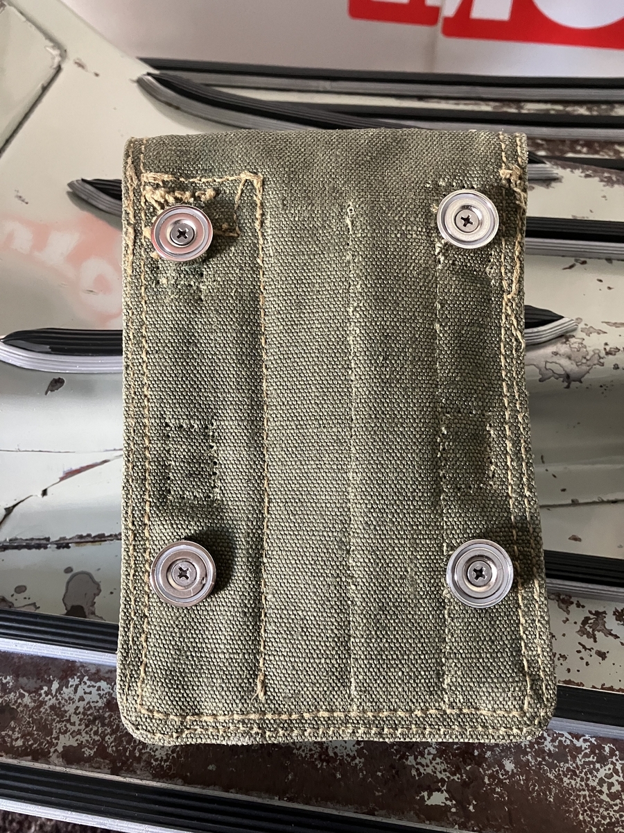

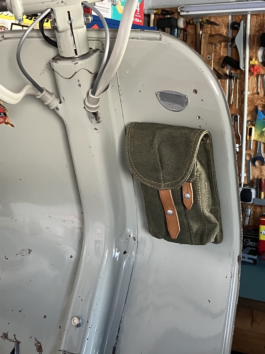

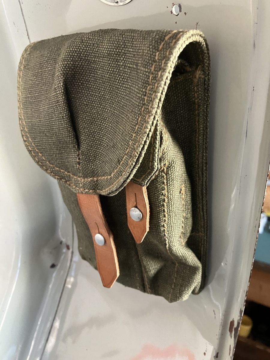

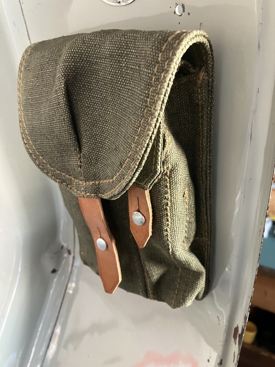

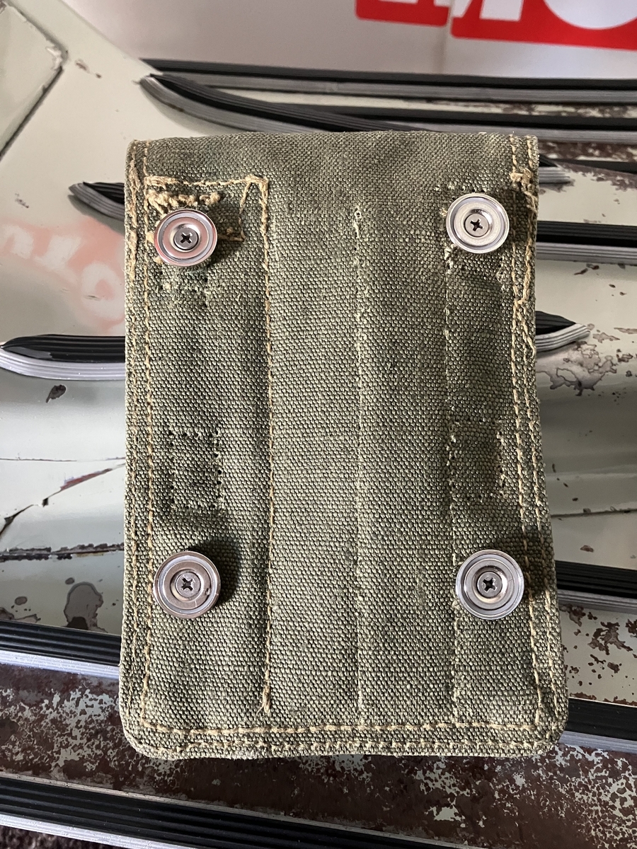

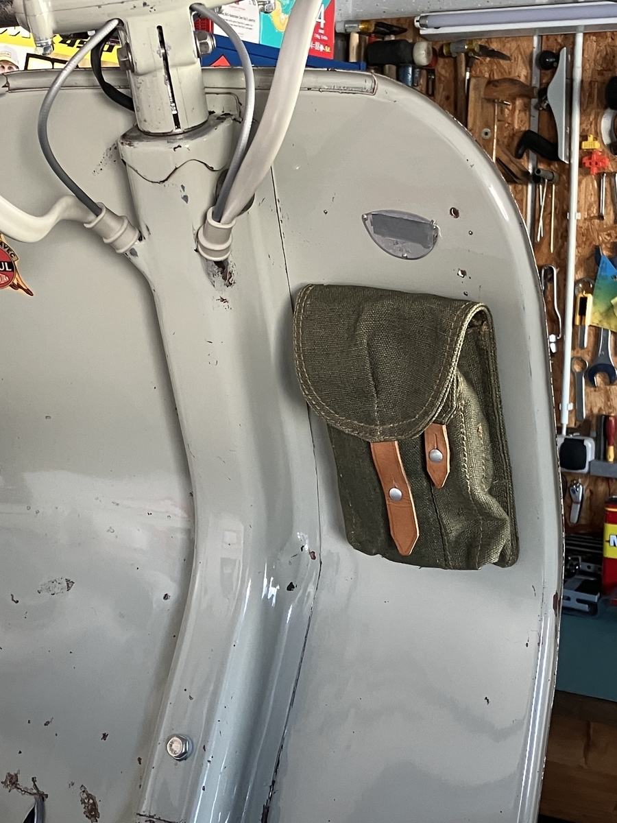

    Bisschen gebastelt; alte polnische Magazintasche für Geld, Smartphone…

    So, Zylinder ist gehont, am WE noch sandstrahlen und lackieren, Kanten nehmen, dann geht’s los.

    Ist nur ein auf 57mm aufgebohrter Originalzylinder, GS-Kolben, Sip Zylinderkopf und Sip Road Auspuff; bin gespannt, was da geht😊
    4,153
    21,838
    3,520
    • January 27, 2023 at 18:43
    • #93
    Ich fürchte etwas, dass Dich das nicht besonders zufriedenstellen wird, Tom. Ich will es nicht breittreten, Du bist ein erfahrener Fahrer und Bauer, aber ich kann mir nicht vorstellen, dass es Dich im Vergleich zu Deinen SF glücklich machen wird.
    2,181
    6,421
    809
    Oberbayern
    • January 28, 2023 at 07:14
    • #94
    Hallo Florian, denke auch , dass ich keine Wunder von diesem Setting erwarten kann, hoffe aber auf etwas mehr Leistung als jetzt, mit original Kolben und Zylinder mit 37.000 km und originalen Auspuff
    Ich werde berichten 😀

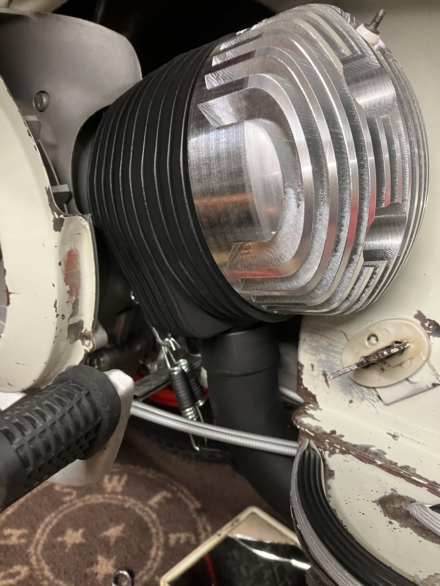

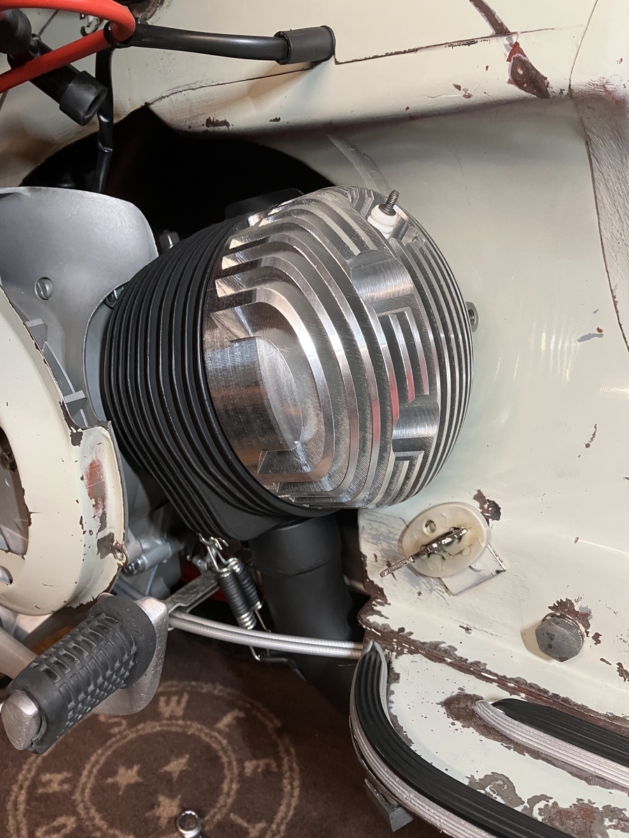

    • February 5, 2023 at 18:15
    • #95

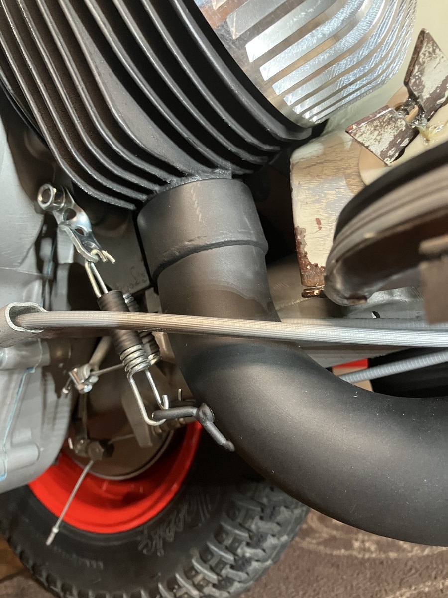

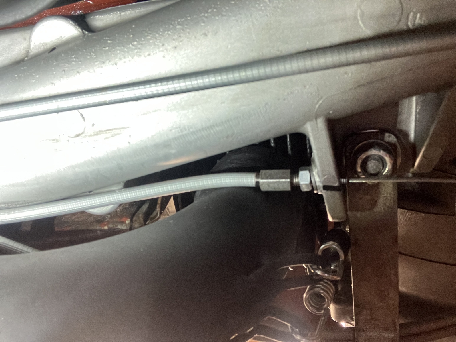

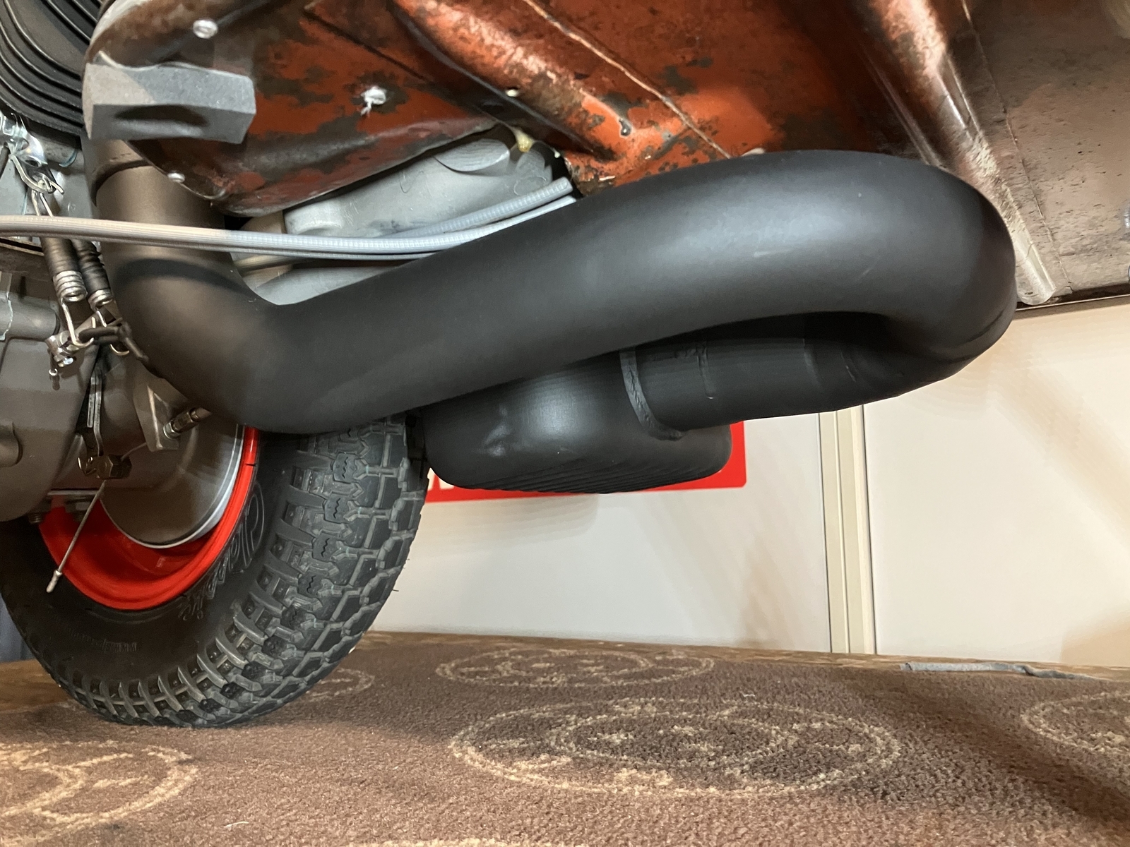

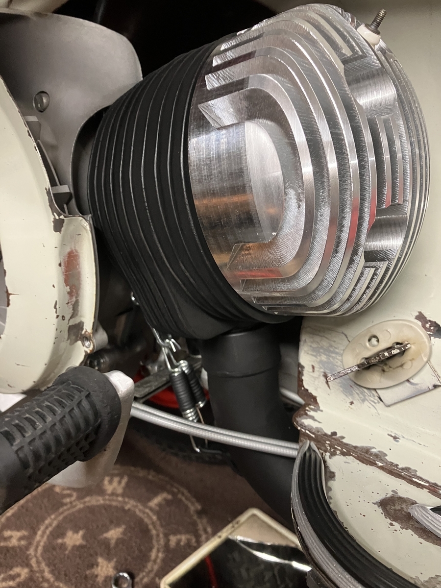

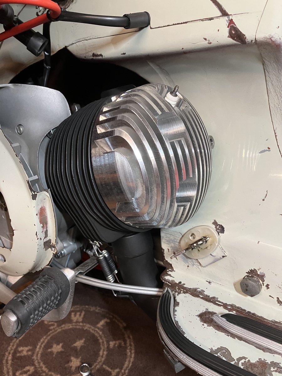

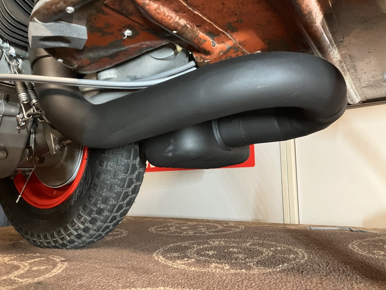

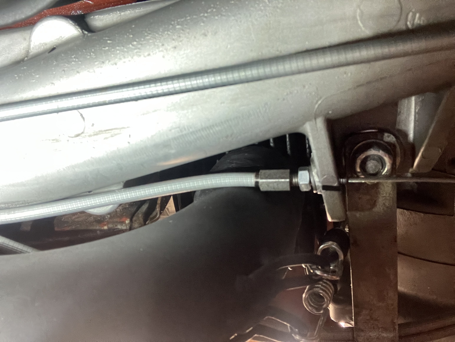

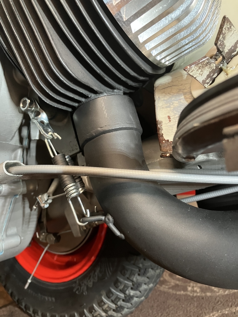

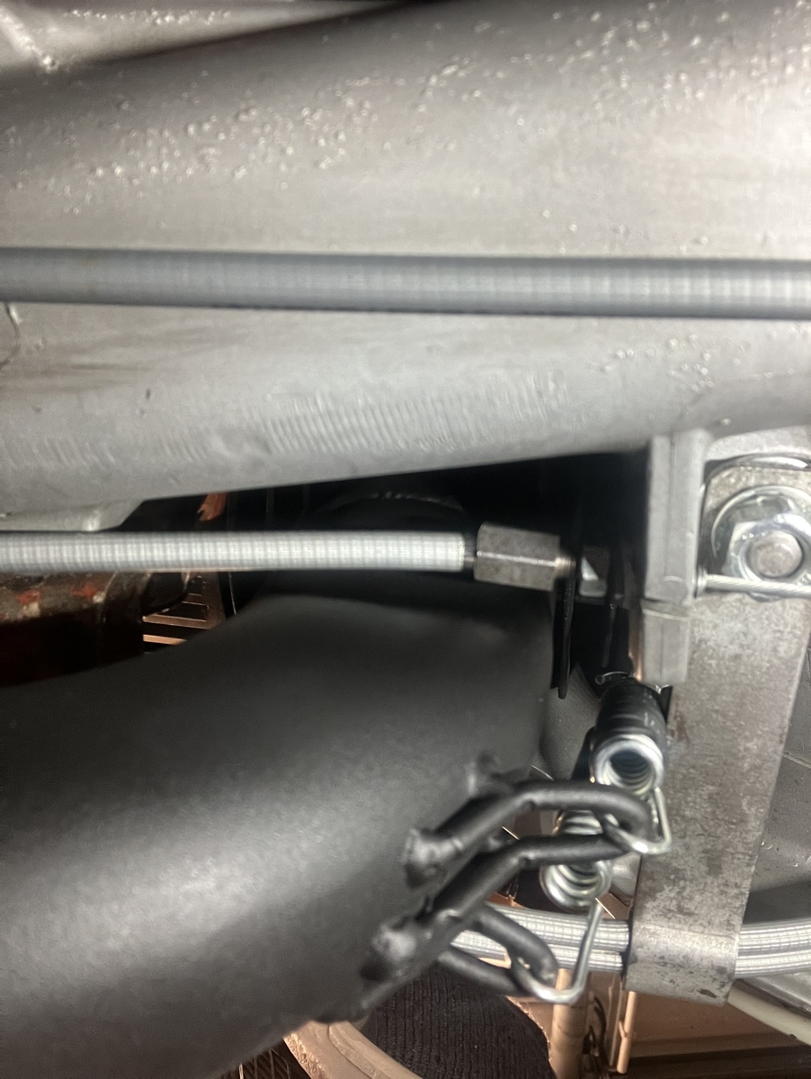

    So, alles verbaut, leider steht der fette Krümer direkt am Kupplungszug/Verstellnippel an; eindüllen wird aufgrund der Materialstärke nicht möglich sein, daher werde ich an der Stelle den Krümmer etwas ausnehmen und mit einem halben Rohrstück wieder verschließen, so dass der Zug und Nippel frei liegt
    Evtl hat jemand eine bessere Idee?
    4,153
    21,838
    3,520
    • February 5, 2023 at 18:50
    • #96
    Hitzeschutz
    Hitzeschutz für Kabel und Schläuche.
    www.druckflex.de
    Hilft Dir sowas eventuell, Tom?
    2,181
    6,421
    809
    Oberbayern
    • February 5, 2023 at 21:41
    • #97
    Danke Florian, könnt ich auch versuchen, bevor ich am Auspuff was ändere
    3,205
    31,838
    5,706
    • February 6, 2023 at 06:33
    • #98
    Der Hitzeschutz trägt aber auch noch wieder auf.
    Ich würde mir einen Halter bauen, der den Kupplungszug nach oben und etwas nach links versetzt ( von vorne ) betrachtet wird er in der Bohrung der Einstellmutter befestigt. Dann so gehalten, dass er sich seitlich des Gussstücks leicht verkantet.
    2,181
    6,421
    809
    Oberbayern
    • February 6, 2023 at 10:57
    • #99
    Danke Volker, das wäre auch ein Versuch wert 👍
    2,181
    6,421
    809
    Oberbayern

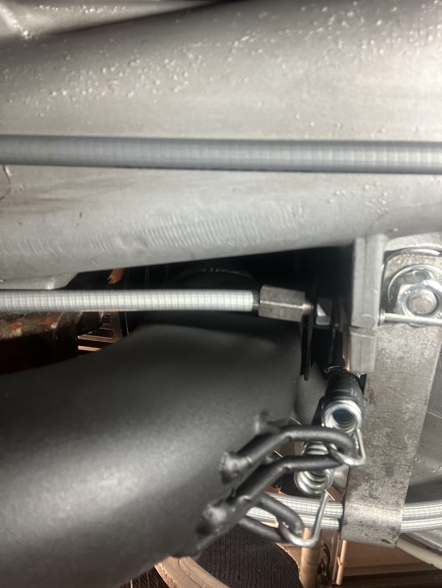

    • February 11, 2023 at 20:17
    • #100
    Da das mit dem versetzten Halter leider nicht zufriedenstellend geklappt hat, heute mal einen Platzhalter für den Flansch gedreht und eine Lehre für das Krümmerrohr aus Buchenholz gesägt, dann sachte mit der Presse und Rundstahl etwas eingedellt, nun ist genügend Platz für Einsteller und Bowdenzug 👍
