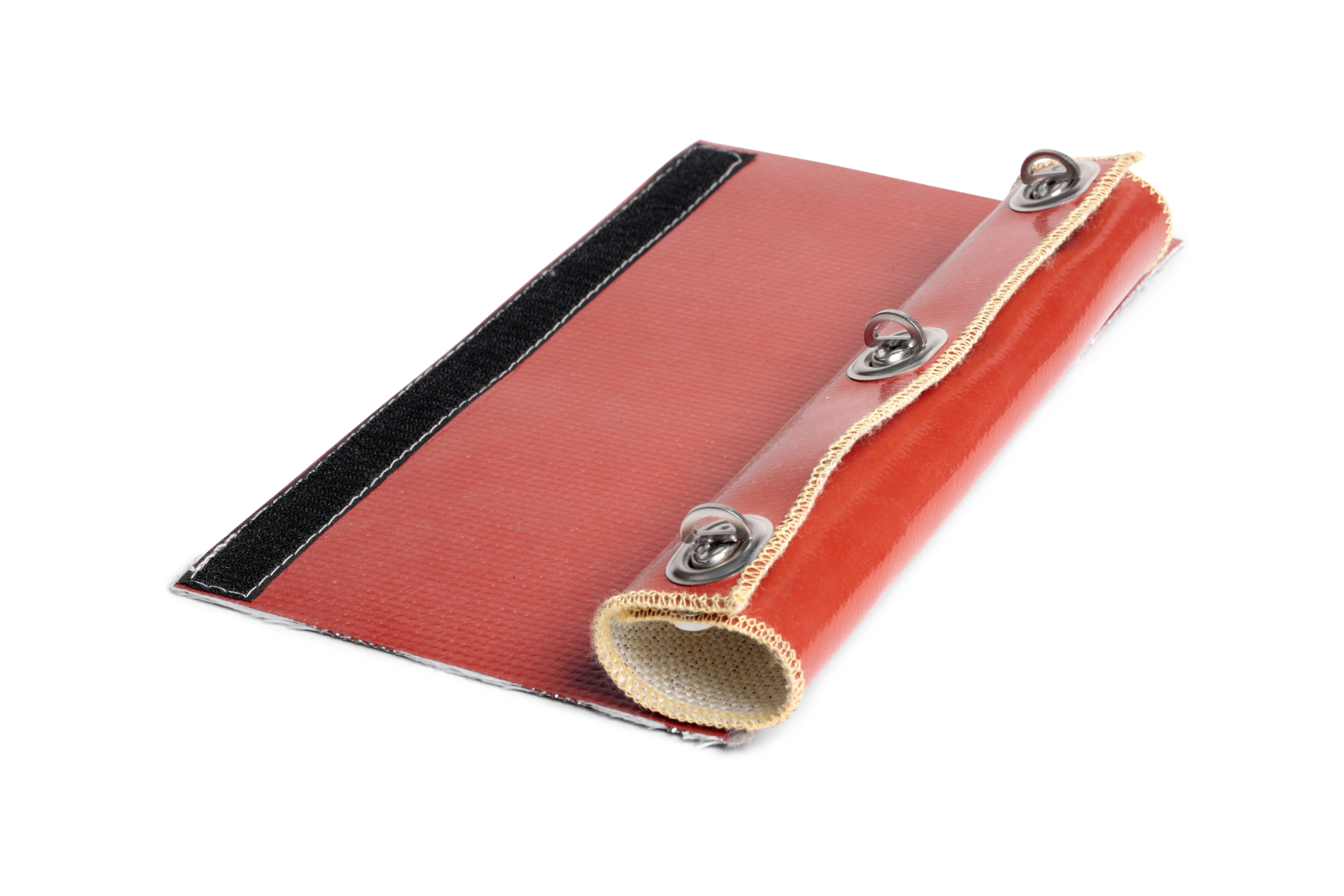

    Hitzeschutz
    Hitzeschutz für Kabel und Schläuche.
    www.druckflex.de
    Hilft Dir sowas eventuell, Tom?

    Danke Florian, könnt ich auch versuchen, bevor ich am Auspuff was ändere

    Der Hitzeschutz trägt aber auch noch wieder auf.
