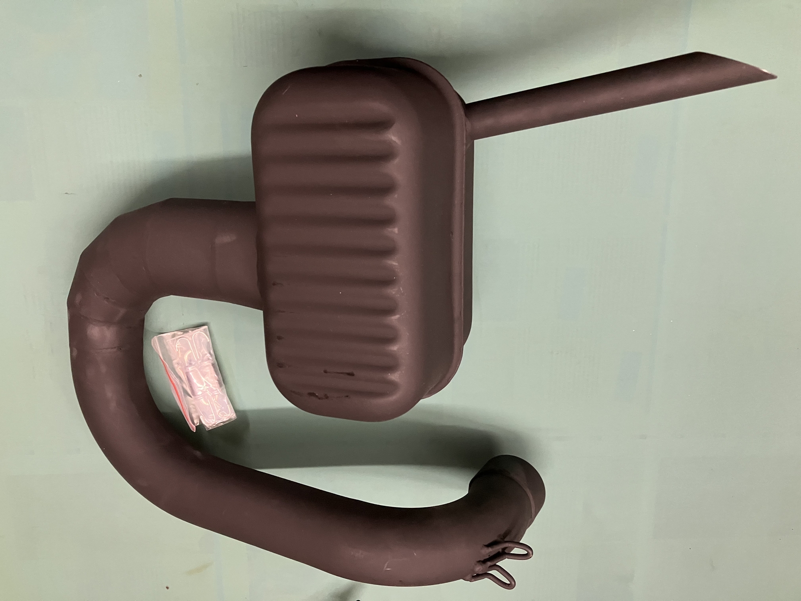

    Sip Road in schwarz für die Dicke;
    Jetzt warte ich nur noch auf den gespindelten Zylinder, hätte nicht sagen sollen „ eilt ja nicht“

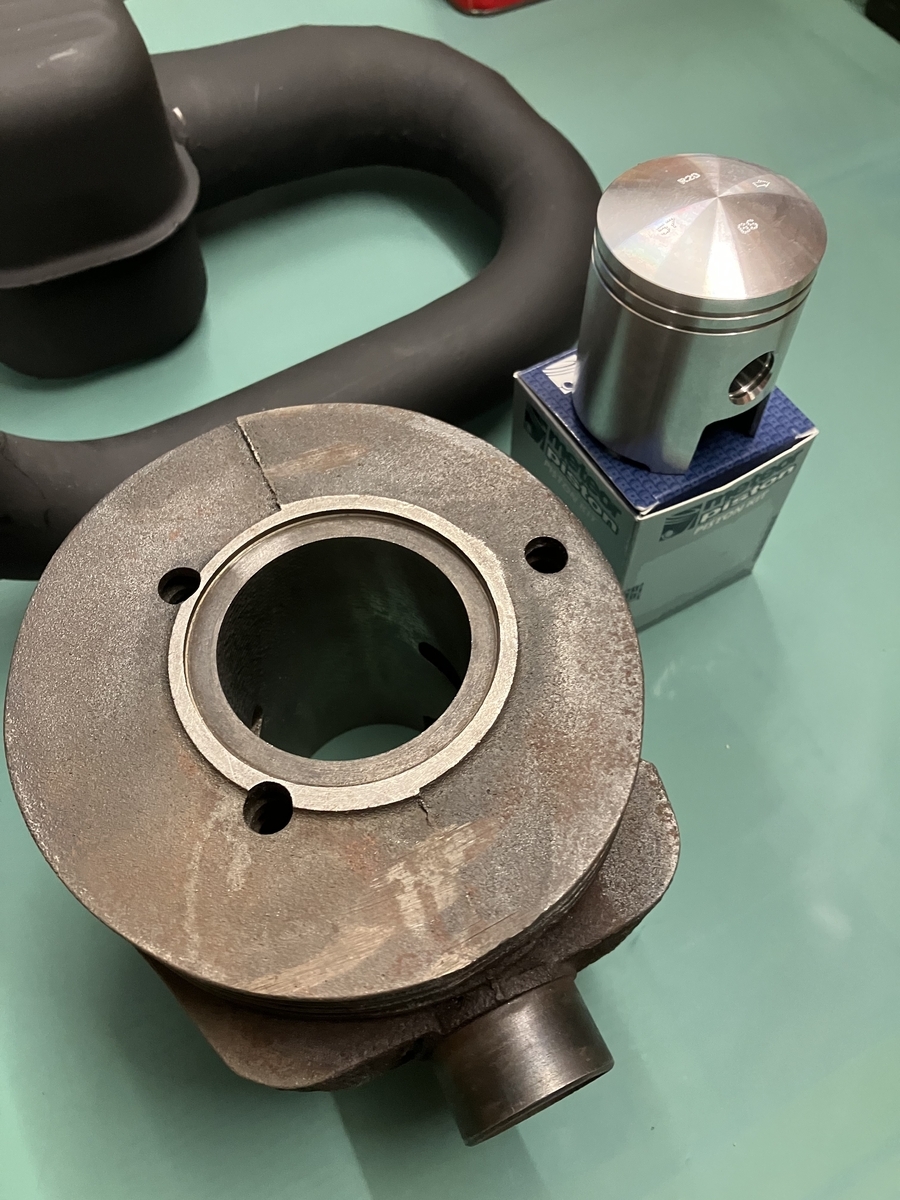

    • #84
    Jetzt wird’s was; Kolben ist auch da, Zylinder gespindelt, ist an den Überströmer sehr dünn, ist aber lt GSF kein Problem, am Montag geht’s zum honen👍
    Ich hoffe das Spindeln war umsonst, sieht ja verheerend aus

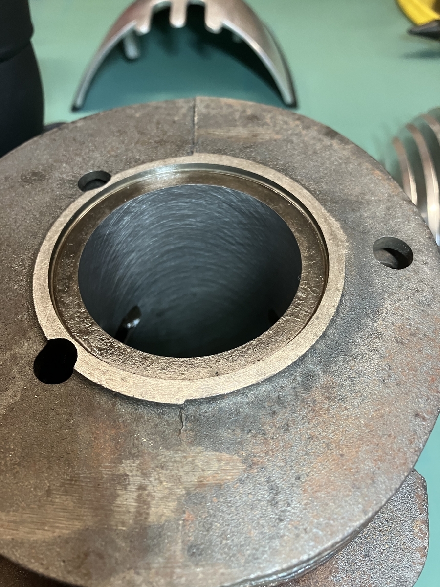

    • #87
    Das Bild täuscht, Zylinder hab ich gestern zum honen gebracht, alles 👍

    • #88
    Ja das Honen nimmts natürlich, als jahrelang praktizierender Zerspaner aber ein Bild des Grauens ;(

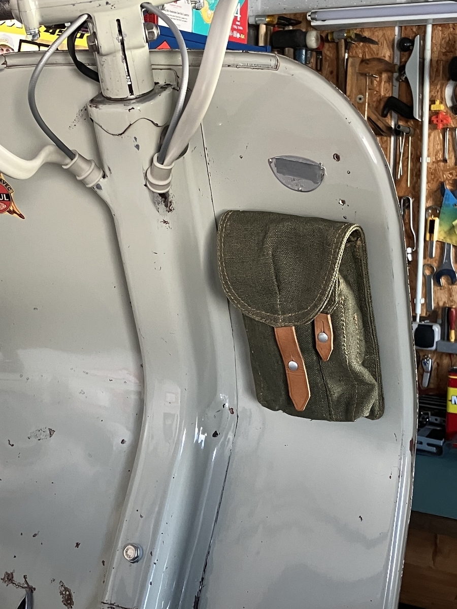

    • #89
    Bisschen gebastelt; alte polnische Magazintasche für Geld, Smartphone…

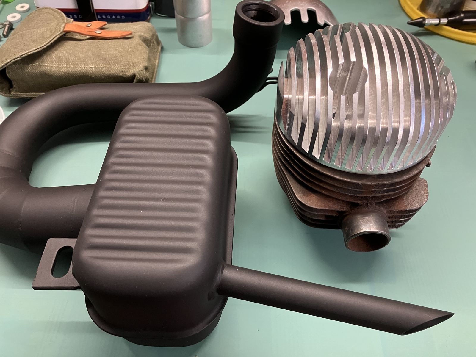

    • #90
    So, Zylinder ist gehont, am WE noch sandstrahlen und lackieren, Kanten nehmen, dann geht’s los.

    • #92
    Ist nur ein auf 57mm aufgebohrter Originalzylinder, GS-Kolben, Sip Zylinderkopf und Sip Road Auspuff; bin gespannt, was da geht😊

    • #95
    So, alles verbaut, leider steht der fette Krümer direkt am Kupplungszug/Verstellnippel an; eindüllen wird aufgrund der Materialstärke nicht möglich sein, daher werde ich an der Stelle den Krümmer etwas ausnehmen und mit einem halben Rohrstück wieder verschließen, so dass der Zug und Nippel frei liegt
    Evtl hat jemand eine bessere Idee?
