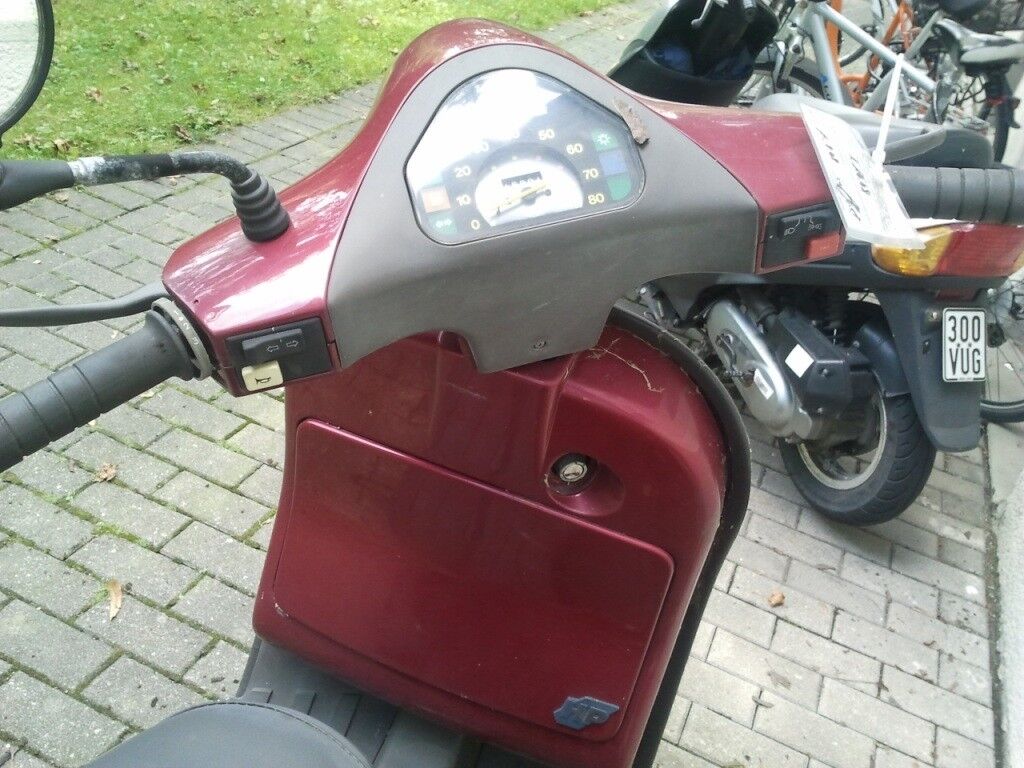

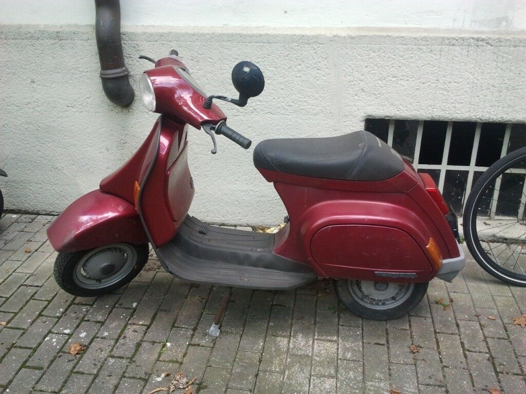

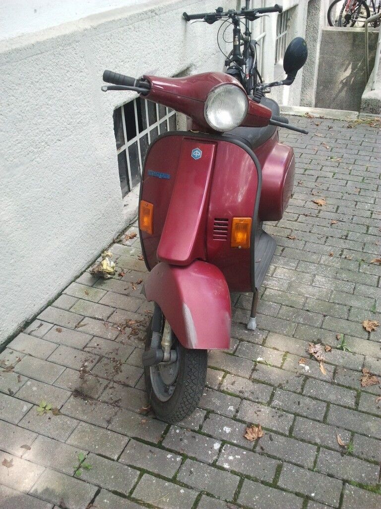

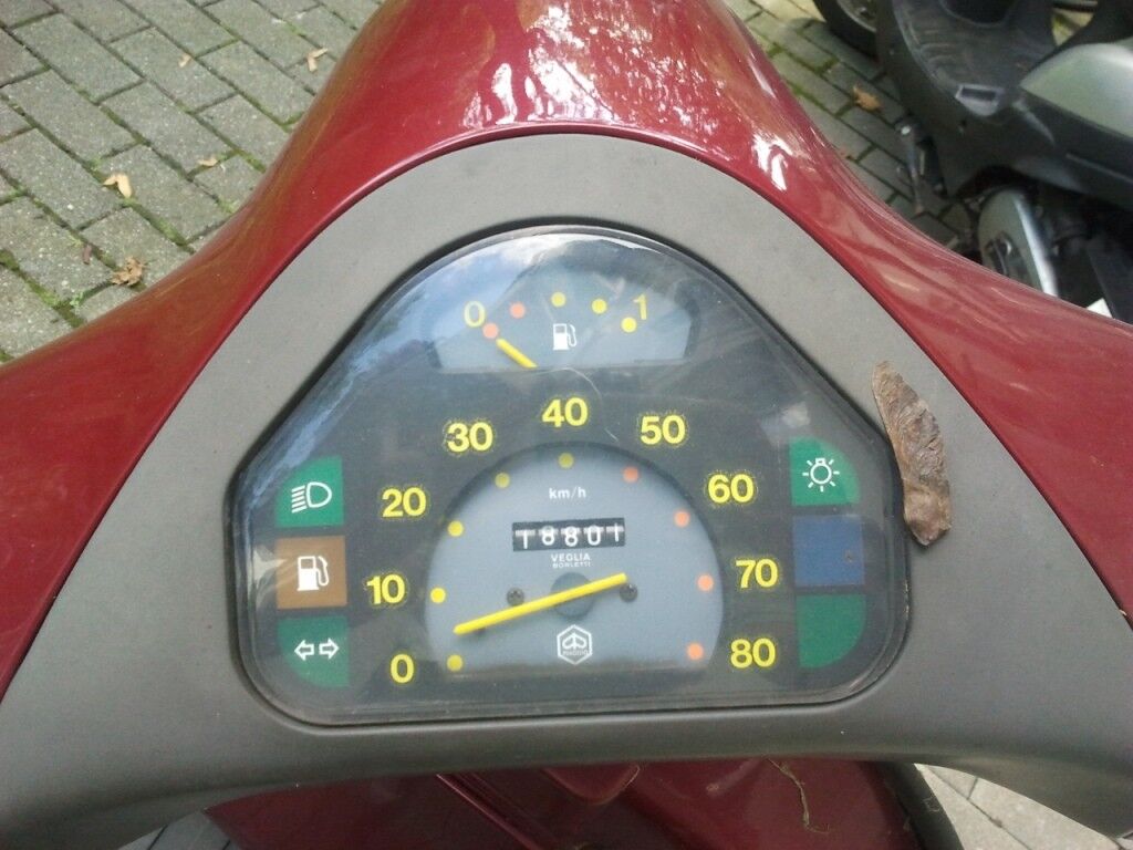

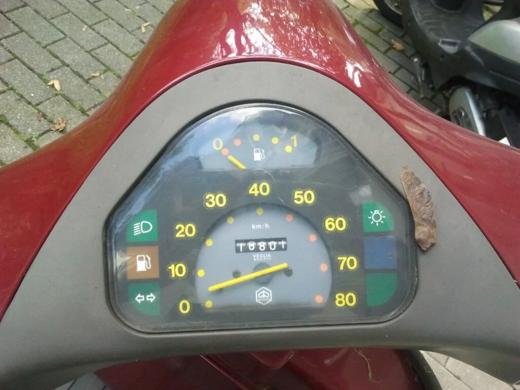

    Jep, da bin ich mir sicher... es scheint eine HP zu sein, du könntest Recht haben.
    Hier die Bilder (danke für die Anleitung) ;)
    1)
    2)
    3)
    4)

    Hahaha, oh mann - da steht ja gross und breit HP auf dem Handschuhfach :-1 :-1
    sorry Leute... normalerweise stell ich mich nicht so an

    ist ne xl2, aber immerhin, wenigstens ne hp ;)
    da mußte doch gar nicht viel dran machen: aufpolieren, kerze sauber machen, neuen sprit in den tank und mal ankicken.
    wenn sie dann läuft is alles gut. im originalzustand ist sie immer noch am meisten wert

    Es gibt nur eine Zündkerze, und da kommst du sehr gut dran, wenn du den rechten Seitendeckel öffnest. Dazu müsste aber die Sitzbank offen sein, weil man unter der Sitzbank einen Nippel hochziehen muss, um den Seitendeckel zu entriegeln. Eine neue Zündkerze kostet ca. 3,50 Euro.
    Bei dir scheint am Zünd-/Lenkschloss noch die Blende zu fehlen, 2 Schlösser (Sitzbank und Zünd-/Lenkschloss) plus Blende kosten unter 30 Euro. Ohne Schlüssel geht der Austausch nur durch aufbohren der alten Schlösser. Anleitungen zum Austausch gibts hier im Forum. Eine Werkstatt würde ich meiden, weil das ganz schnell unwirtschaftlich wird.

    Die in Deutschland angebotenen PK 50 XL 2 mit Schaltung hatten immer das Fahrgestellnummerpräfix V5X3T, serienmäßig eine Doppelsitzbank und 4 Gänge. Da deine aber nur 3 Gänge, einen HP Schriftzug und eine Monositzbank hat, deutet alles darauf hin, dass es sich um ein italienisches Fahrzeug handelt. Die Fahrgestellnummer findest du ebenfalls unter dem Motordeckel. Wenn denn die Sitzbank offen ist (s. o.).
    Wie von juny schon erwähnt, musst du deshalb vom TÜV ein Gutachten zur Erlangung einer Betriebserlaubnis machen lassen. Piaggio Deutschland stellt keine Zweitschriften der Betriebserlaubnis für nicht offiziell in Deutschland ausgelieferte Fahrzeuge aus.

    Super Ding! Den Koti würd ich nachlackieren lassen.

    absolute geldverschwendung bei ner hp... lieber so lassen und geld für wichtigeres sparen...
