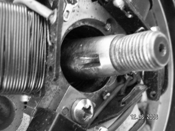

    hier die Bilder meiner Zündung.

  • Popel mal den abgescherte Keil aus der Kurbelwelle und dem Polrad, mach nen neuen drauf und erfreue dich eines laufenden Motors.
    sieht auf dem ersten Photo so aus als wäre da keine Nut am Kurbelwellenstumpf zu sehen, aber halt auch kein Keil der übersteht.
    so sollte die Nut aussehen:

    Halbmondkeil kann ich auch nicht wirklich an der Kurbelwelle erkennen.

  • Also der Halbmondkeil ist schon vorhanden. Hab ich nur rausgemacht bevor ich das Foto gemacht hab.
