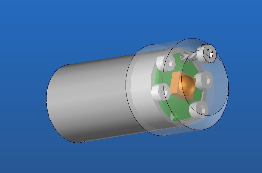

    So, liebe Leute, es geht weiter. Die Einführung ist auf der Startseite, hier ein erster Entwurf für das Lenkerinnenteil, das zur Kühlung der LED dient.

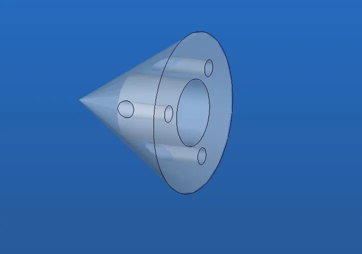

    Der Leuchtkopf, der das Licht streuen soll. Berechnet auf möglichst hohe Abstrahlung vor allem nach vorne und hinten.

    Motogadget ? :D
    Rundest du die Spitze noch ab? Sieht gut aus

    Zitat von uLuxx
    ---Zitat (Original von PX81)---
    ---Zitat (Original von uLuxx)---
    ---Zitat (Original von Hassla)---
    ---Zitat Ende---
    Klar, nur bekomm ich das im CAD nicht hin. Ohne ordentliche Ausbildung gibt es manche Feinheiten, die man in solchen Programmen einfach nicht hinbekommt :S
    ---Zitat Ende---
    lass die so spitz, kommt gut ! und zum aufpicken von dicken Kindern auf 25km/h Plastikbombern sind die dann auch gut geeignet ;)
    :+3 sowas macht man natürlich nicht :whistling:
    ---Zitat Ende---
    Nein, die wird vorne schon etwas abgedreht, wegen der Verletzungsgefahr wird da jeder TÜV heulen. :whistling:

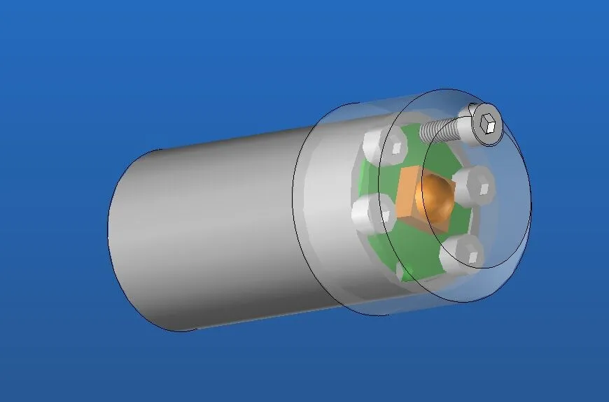

    Neuestes Design, Halter hinten noch nicht in finaler Form. Komme wegen Arbeit zZ leider wenig dazu.

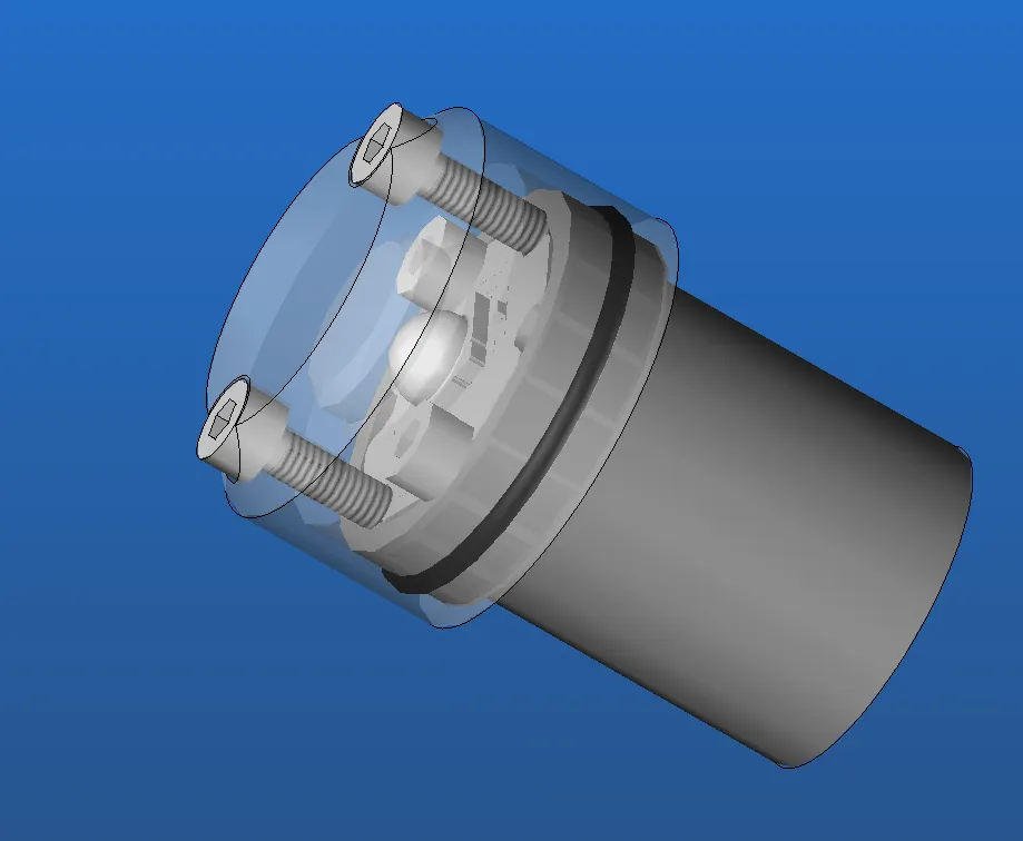

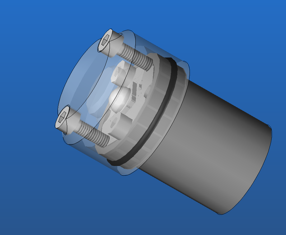

    Mal eine Frage in die Runde, habe den Halter eben verändert, dann ist mir was eingefallen:
    Ich hab das Aluteil so verändert, dass der Fahrtwind den Kühlkörper schnell wieder runter kühlen kann,nur das "Kühlmetall" könnte nun direkt mit der Hand berührt werden.
    Da das aber schon mal 80°C erreichen kann wollte ich fragen, wie kritisch ihr das so seht.
    Im letzten Entwurf(siehe letzten Post) wäre direktes anfassen nicht möglich, aber die Kühlung ist dann alt beschissen. Ich hab mal näherungsweise berechnet dass der jetzige Kühlkörper sich pro Minute blinken um etwa 10K erwärmt. An einem heißen Sommertag heißt das dass nach 2min der Blinker schon mal 55°C und mehr haben kann. Im Stadtverkehr mit häufigem Blinken kann der Blinker dann evtl. nicht mehr schnell genug abkühlen und die LED geht drauf.
    Möglichkeit des Finger verbrennens oder lieber weniger blinken? :S
    Meinungen bitte!
    Unten sieht man mal die neuste Zeichnung, dicht gegen Regenwasser, die Antifingerverbrenn-aber-nichtdauerblinken-Version ;)
    Standing by for coordinates
    Einmal editiert, zuletzt von uLuxx (April 6, 2013 at 21:04)

    uLuxx: In den Fällen, z.B. bei mir, wo nicht ständig geblinkt wird erreicht der Blinker auch nicht die Wärme die die Hände verbrennt. Also würde ich zur Variante mit der besseren Kühlung, auch auf die Gefahr das man sich mal heiße Finger holt, tendieren. Kann im Winter ja auch ganz angenehm sein.
