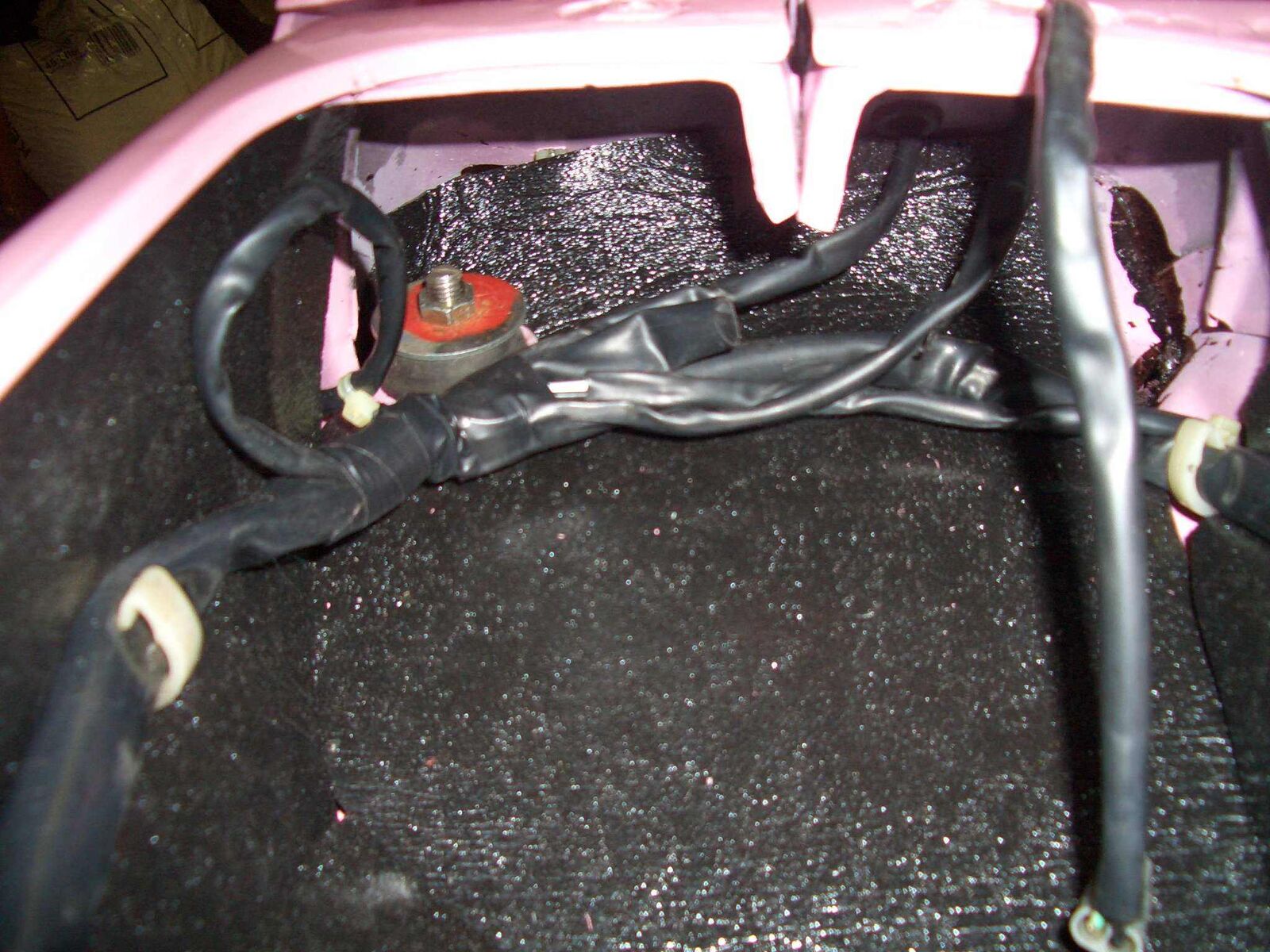

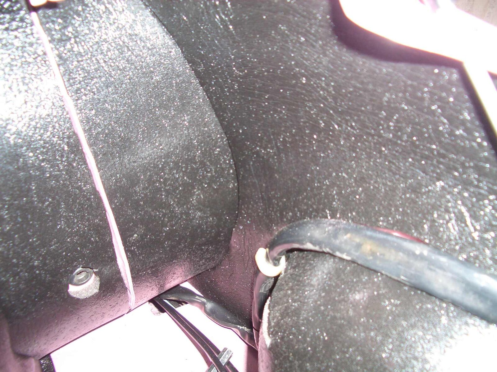

    Hi, diese Dämmatten bekomst Du im guten Autozubehör (nicht ATU oder Baumarkt). Sind aber nicht ganz billig, ich hab für eine Matte 32 Euro gezahlt, die reicht aber auch für die komplette Auskleidung. Dieses Material ist innen mit einer dünnen Folie überzogen, bröselt also nicht, und sieht dann so aus. Das beste aber ist, diese Vespa hat ein unverwechselbares Geräusch, das Scheppern ist weg. Noch was, das Argument "die Alten hatten das auch nicht" gilt nicht, neuere Zulassung = verschärte Emissionsauflagen. In meiner Jugend bin ich mit einem "Fahrtenmesser" herumgefahren, festehende Klinge 15 cm lang. Dafür wirst Du heute wegen Waffenbesitz eingesperrt.
    sieht gut aus, Danke :)
    ich denke ich weiß schon was das für "Zeugs" ist jubel
    • September 7, 2011 at 15:11
    Ja, ca 1cm dick, einseitig mit Kleber beschichtet, grüne Schutzfolie drauf.
