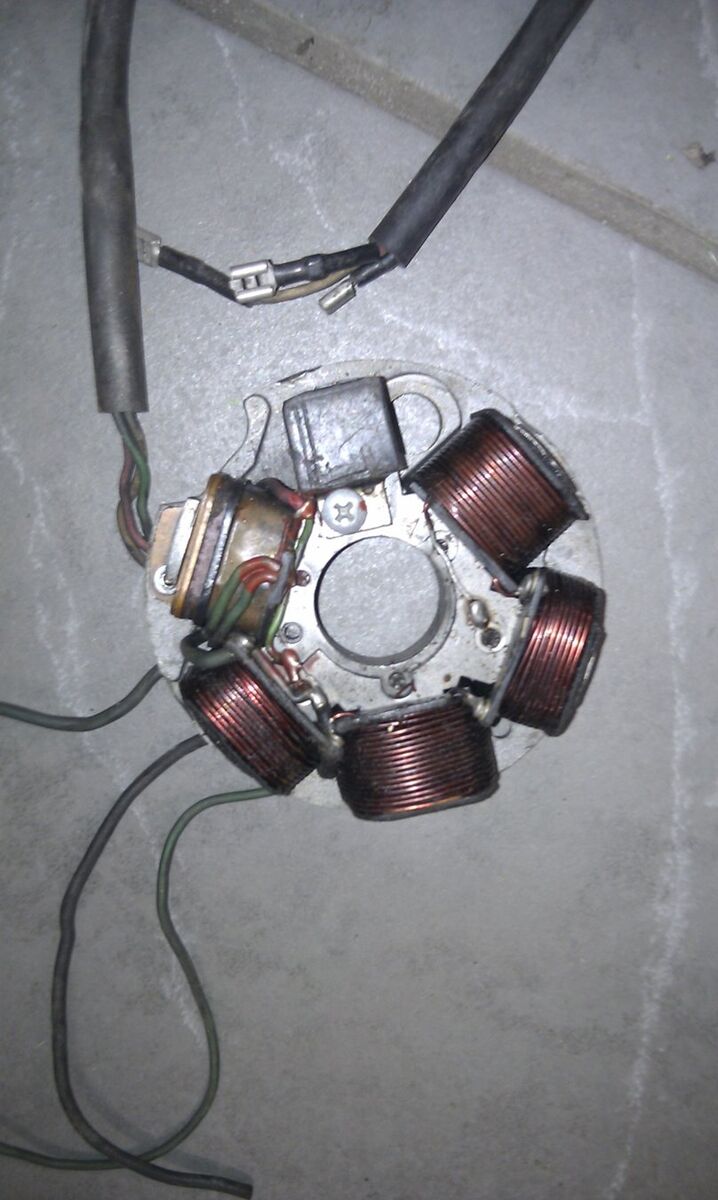

    Hallo Gemeinde,
    beim zusammenstellen meines "neuen" Motors aus meiner Teilekiste ist mir folgende Zündgrundplatte in die Hände gefallen wer kann mir bei der Bestimmung helfen?
    Mein Tipp: 12V PK XL (2)
    Würde Sie gerne in mein V50 Projekt verbauen (natürlich mit geänderter Welle).
    Danke

    Sieht aus wie ne 12V Zündplatte für Elestart
    Dazu brauchste noch das passende Porad...
    Nein kein Elektrostarter, da nur drei + drei Kabel. Auf der Rückseite ist eine Nummer, die hilft eventuell weiter. Ich vermute XL2.

    Da sind wir wieder, also auf der Rückseite steht: CEM 134/A2 und das Bj. 92.
    Dann bin ich mal gespannt, ich denke XL2 kommt wohl am ehesten hin? oder?
    • September 26, 2011 at 08:17
    Jau PK50XL2.
