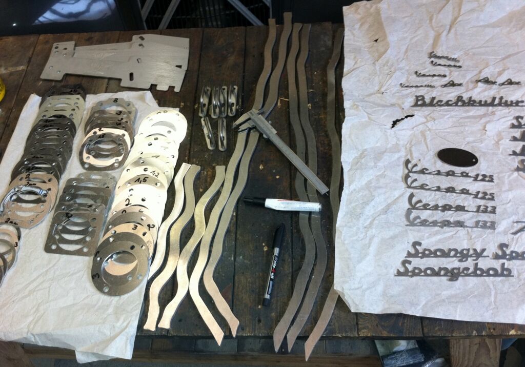

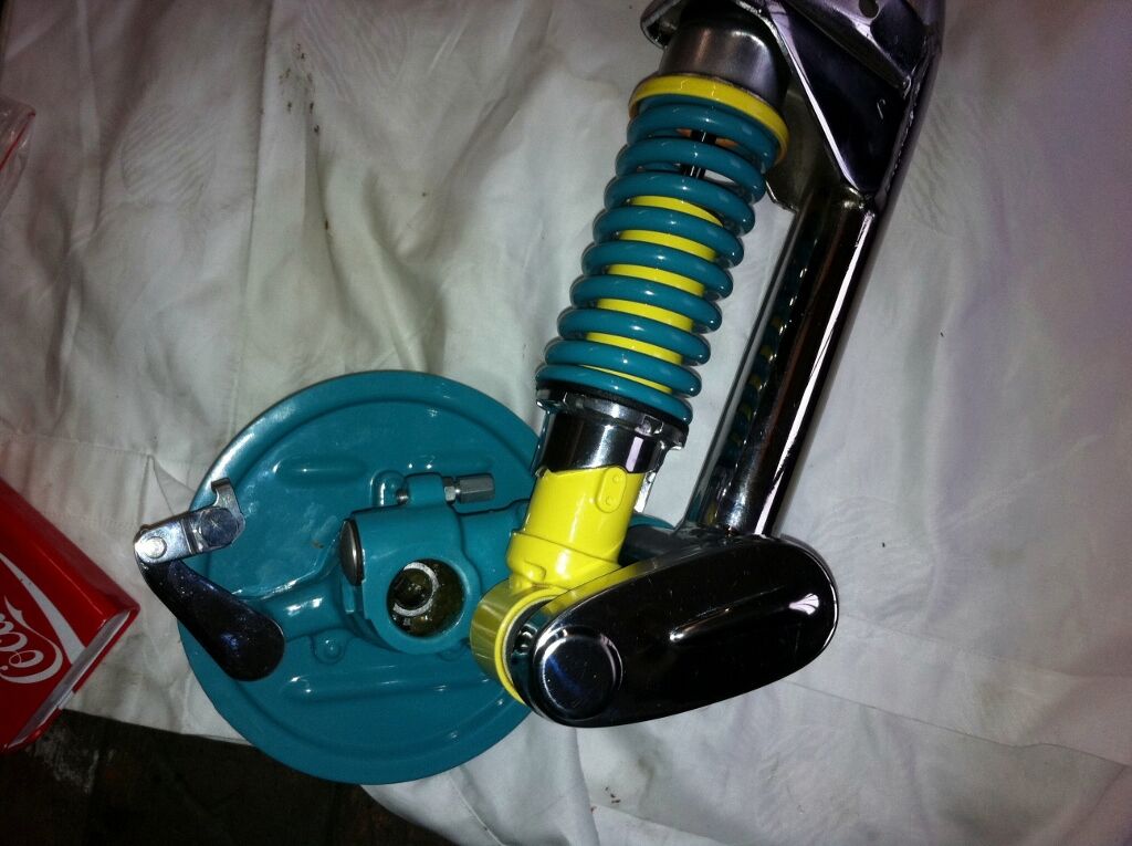

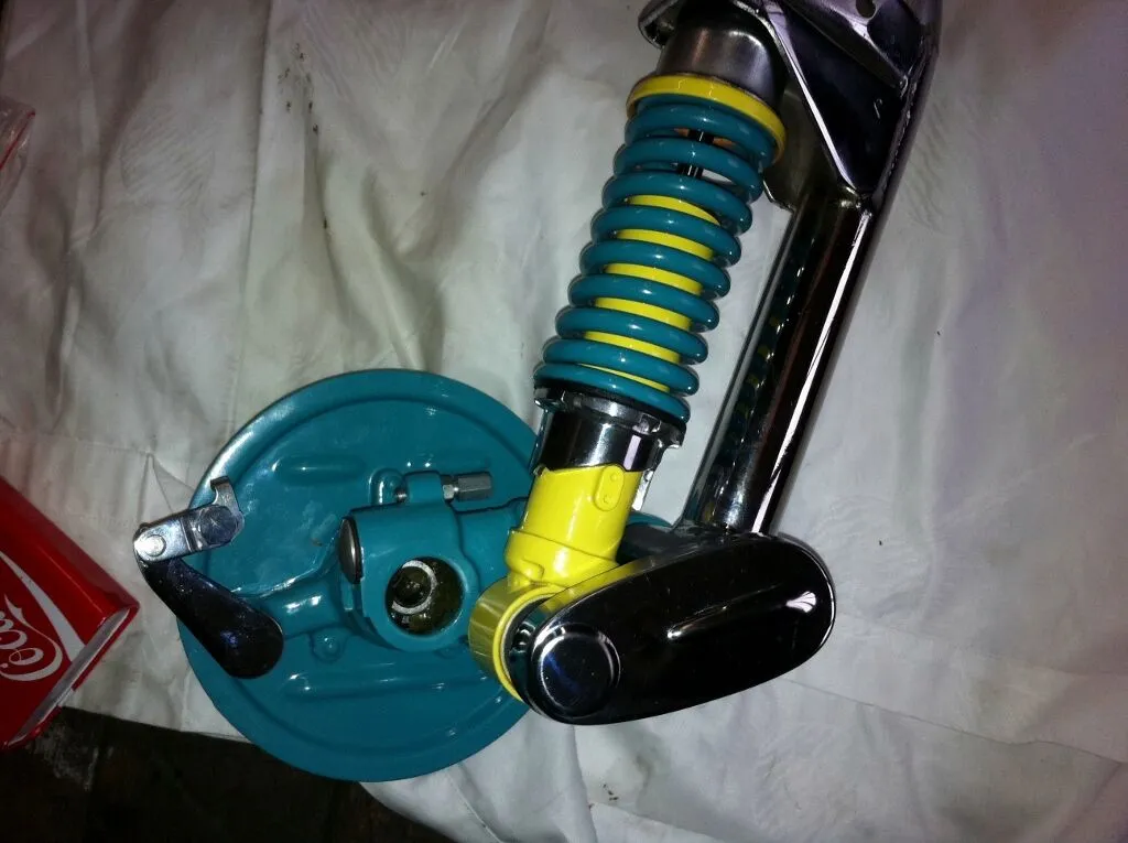

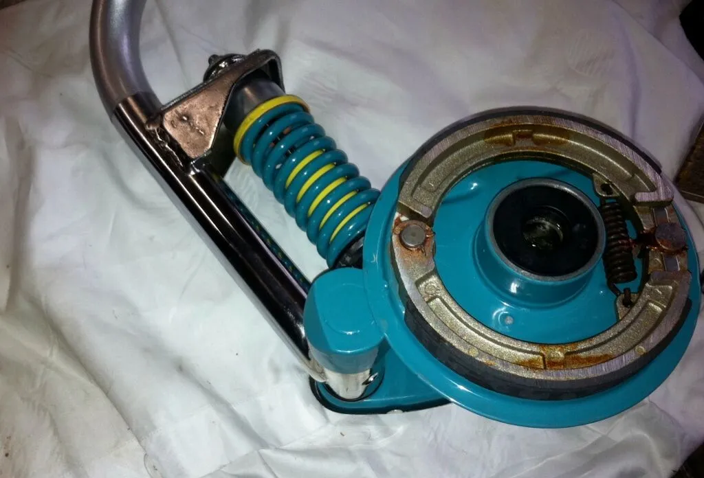

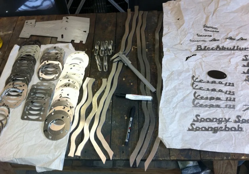

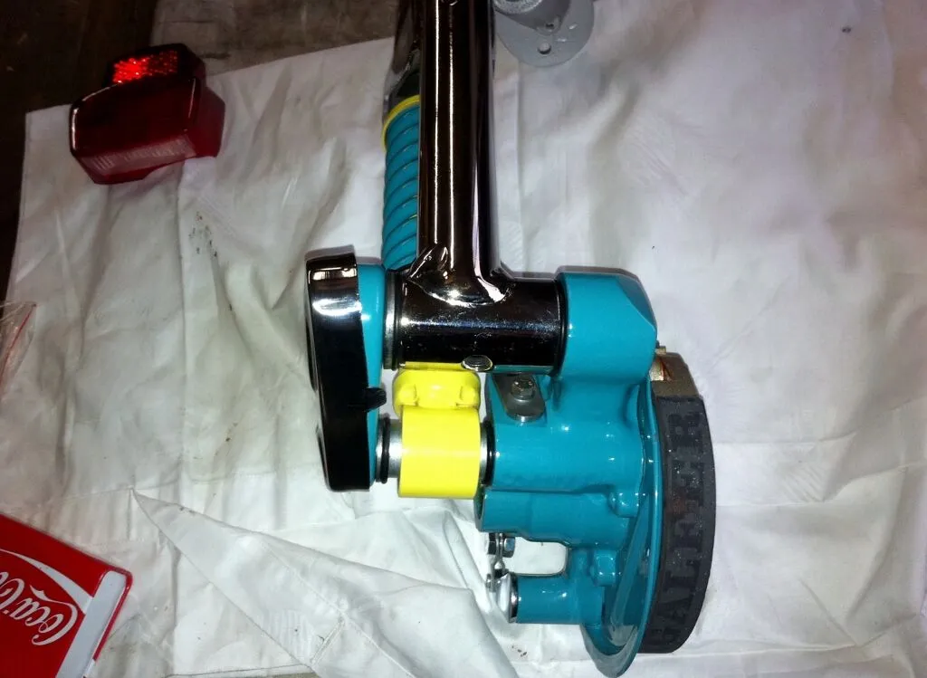

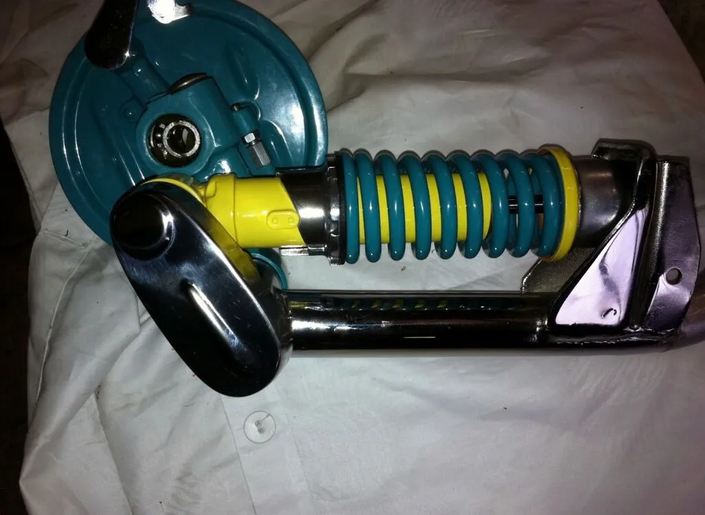

    Sodala...

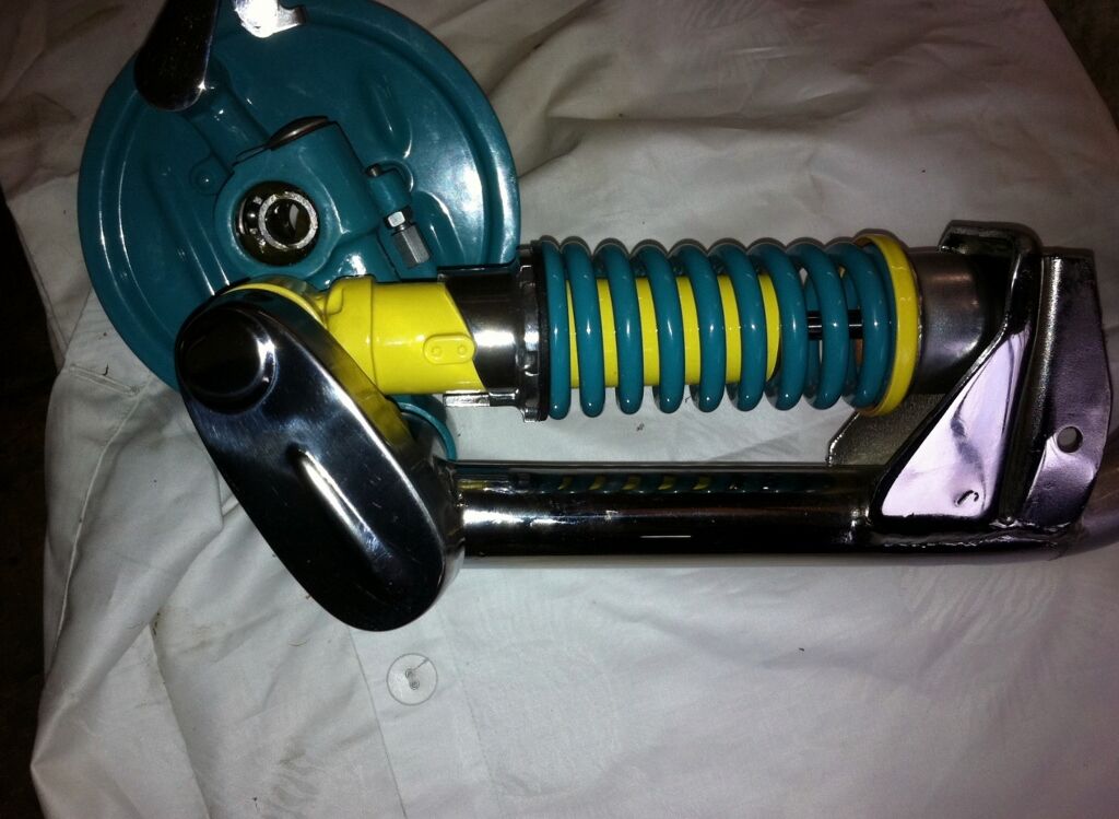

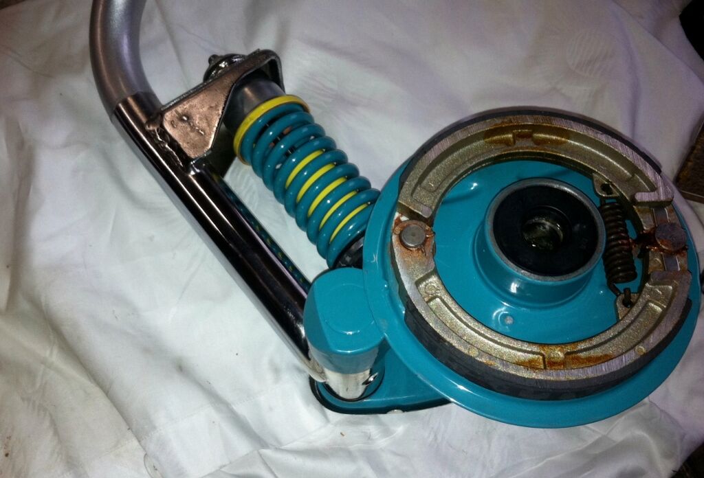

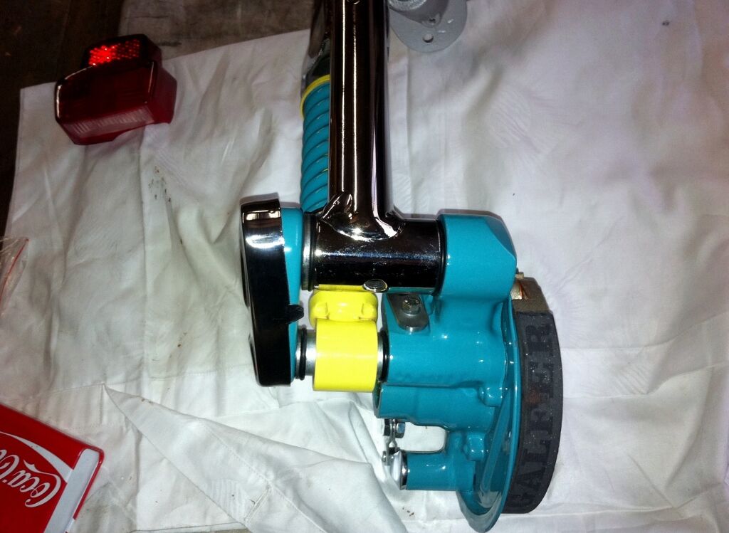

    erstmal die fertige Gabel... endlich!

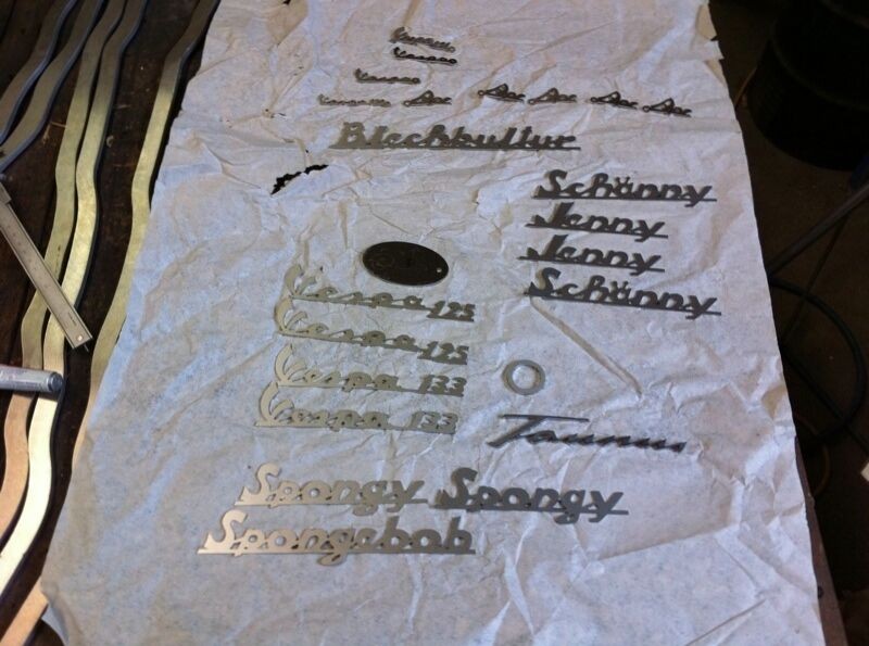

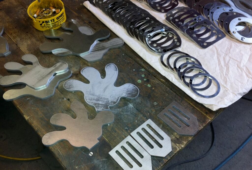

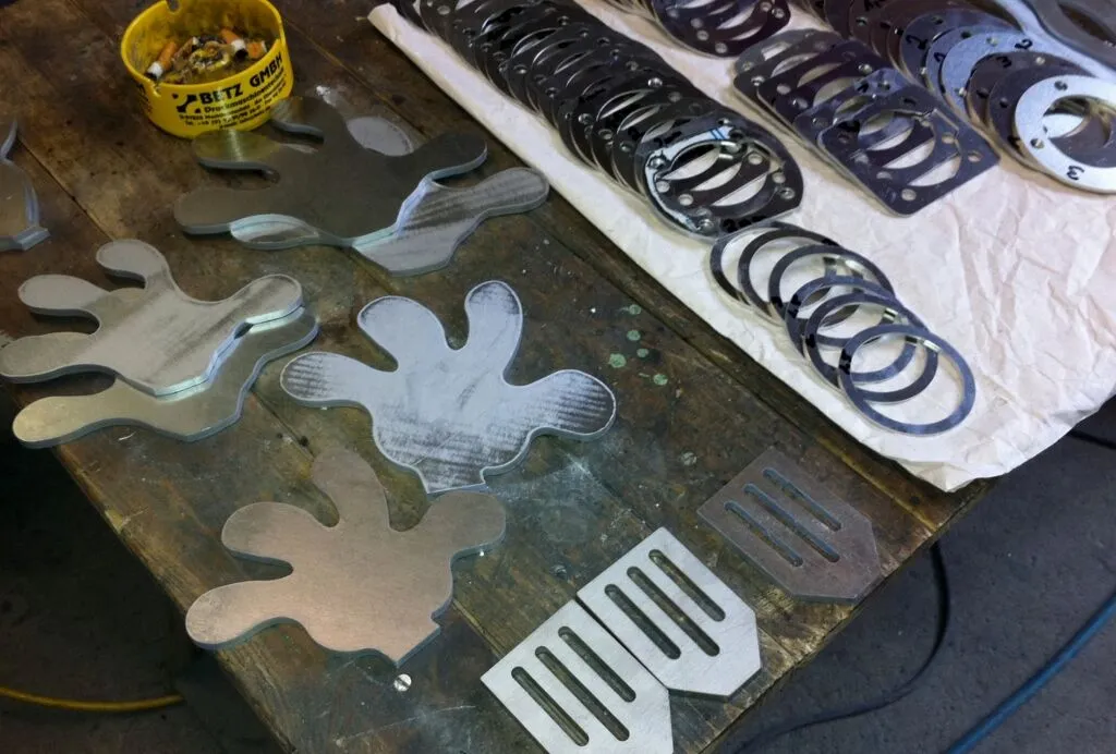

    dann noch nen riesen Karton vom Lasermeister bekommen... 2-)2-)2-)
    Habe mich gefreut wie nen kleines Kind :hurra:
    Wie immer... Einfach nur Top 2 - 5!!!
    Gestern natürlich auch gleich mal angefangen die Trittleisten anzupassen... jeder kann sich bestimmt vorstellen was nen Spaß das ist (wer schonmal Tütenleisten angepasst) Die sind 15mm breit und 5mm dick... Alu Vollmaterial! Lassen sich nicht so geschmeidig biegen, aber wird.
    Bin jetzt aber mal Realist... schätze so gute 2 Tage "nur" für die Trittleisten :-1
    Die müssen ja noch nach dem anpassen bearbeitet werden.
    Premspedal und Spiegel ideen sind auch dabei gewesen... wie immer hat er super mitgedacht und gleich mehrere gemacht, in verscheidenen Größen und Formen!!! Da hat Papa was zum spielen.
    Bis dahin mal!

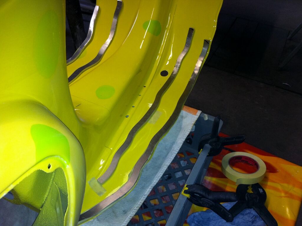

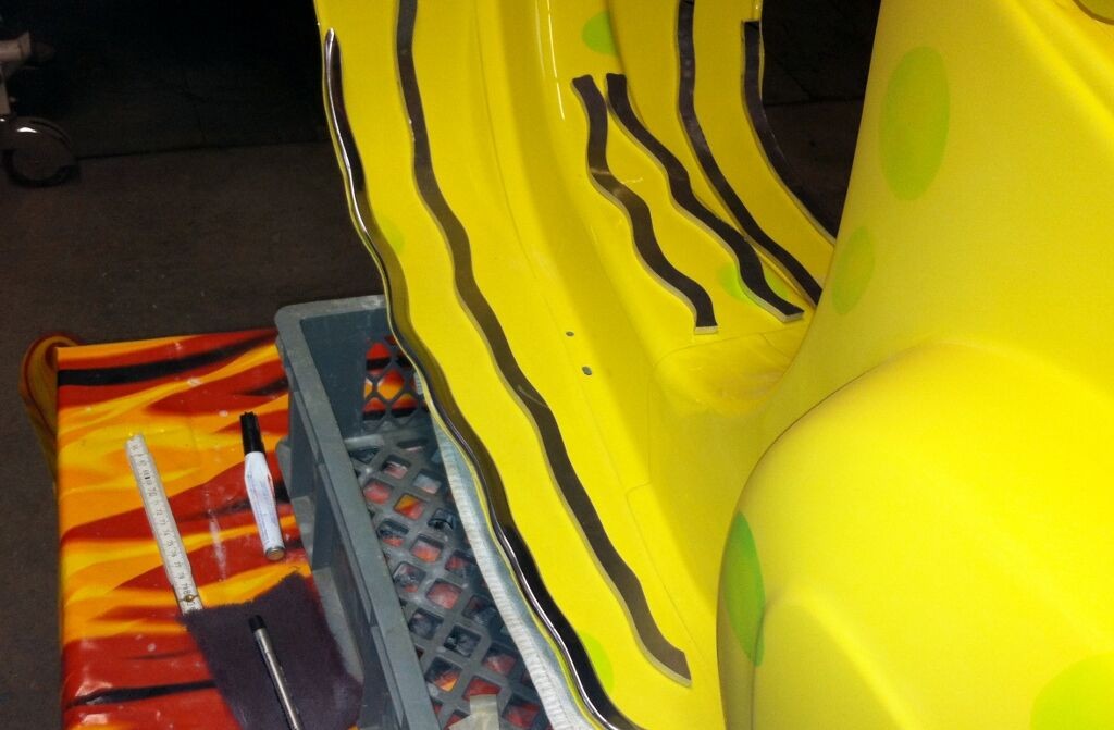

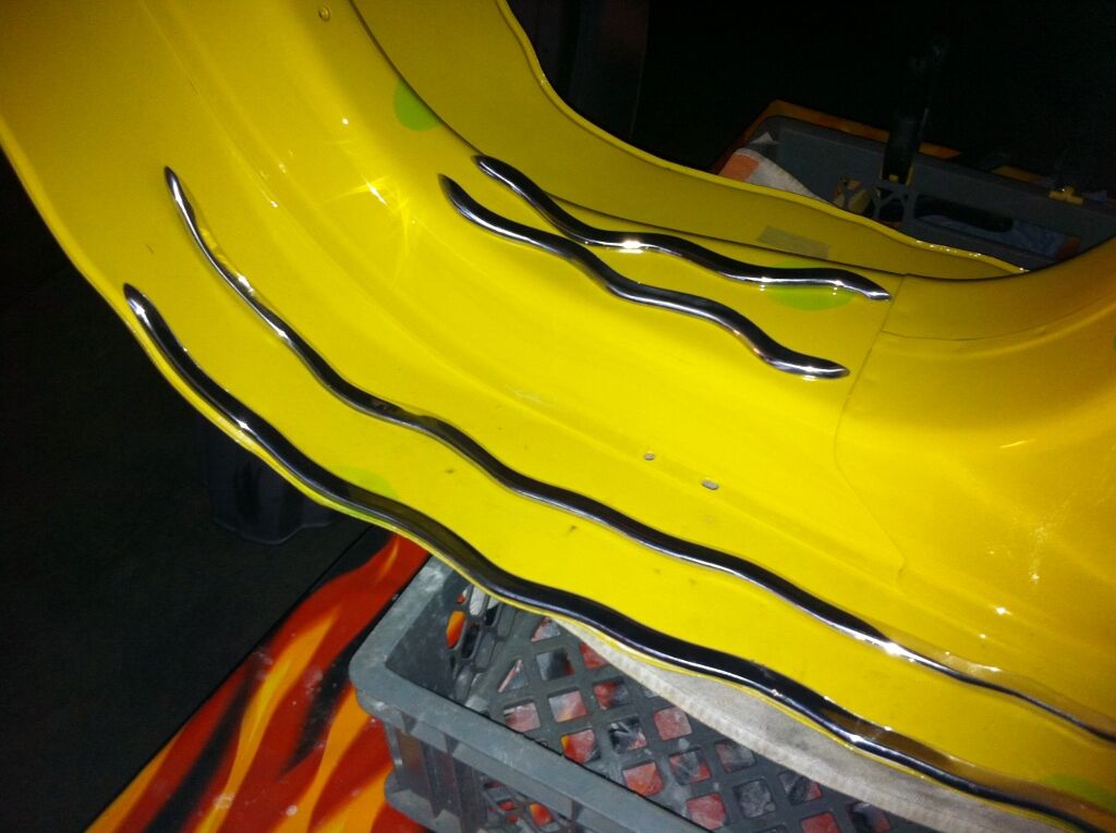

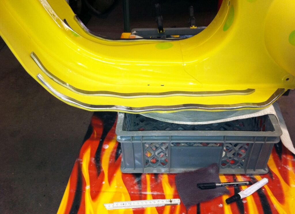

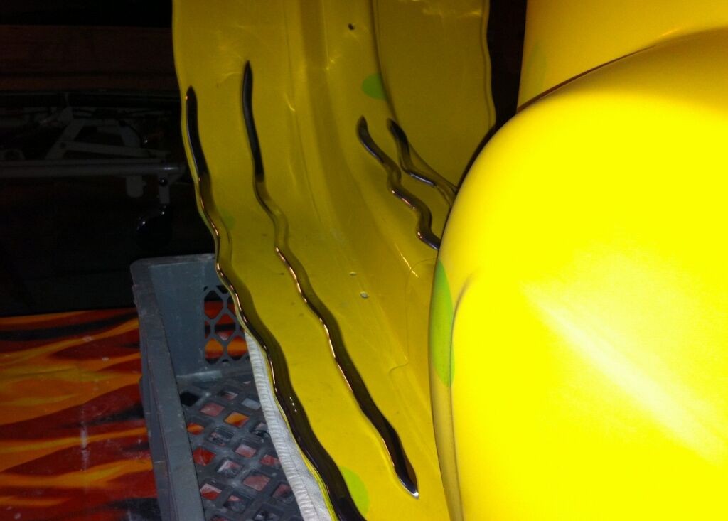

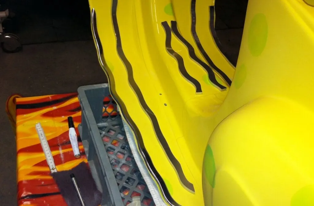

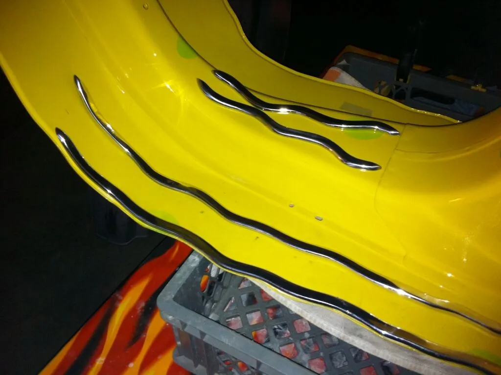

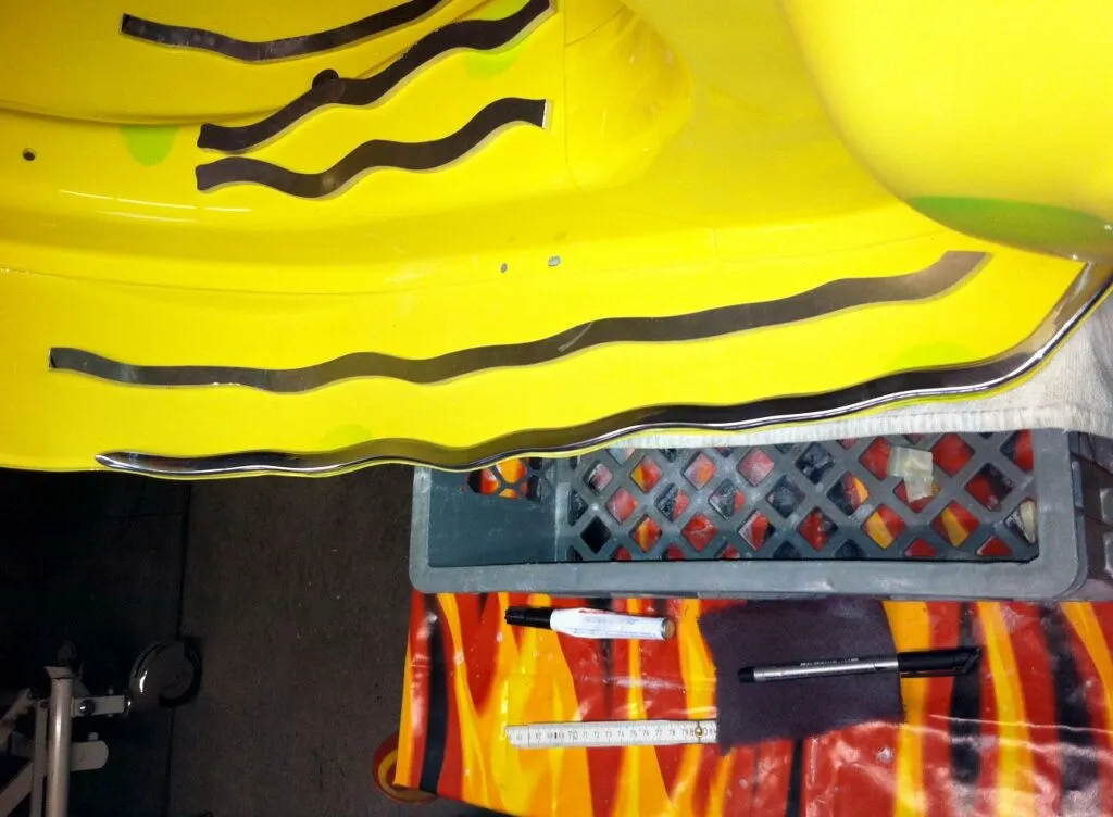

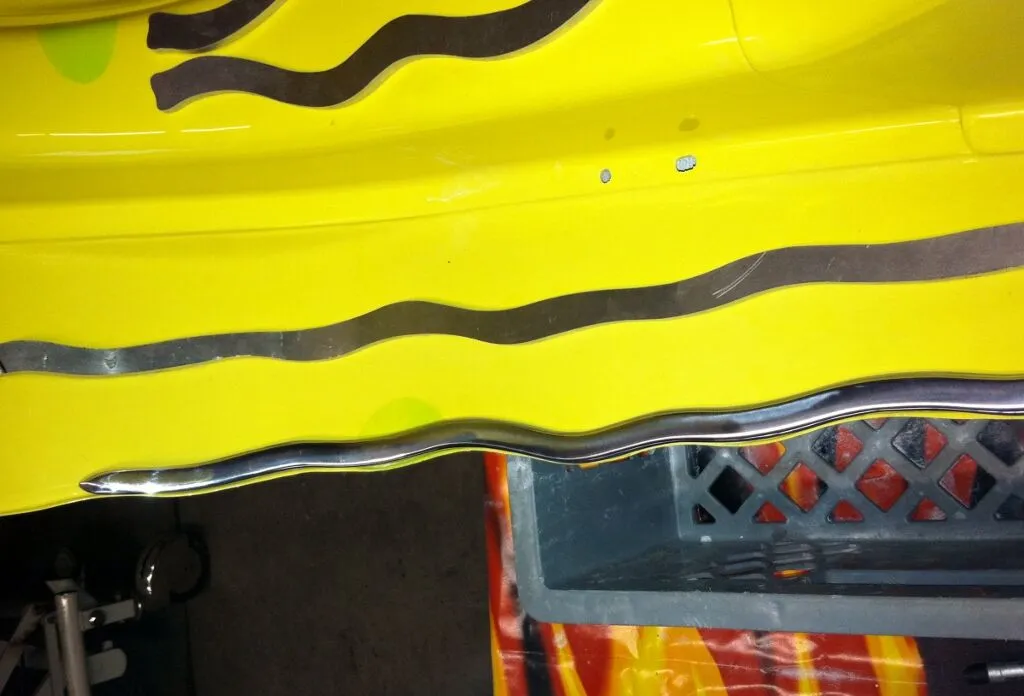

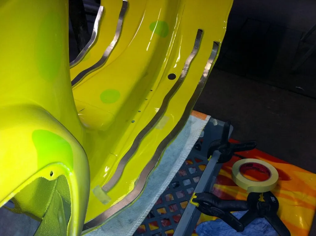

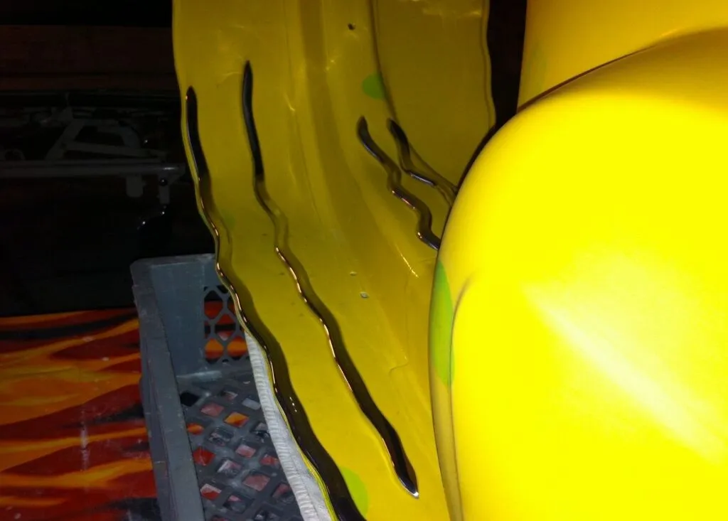

    So heute mal Trittleisten angepasst...
    Mit der 2 Tag schätzung wird eng... :wacko:
    Tageserfolg: Alle Leisten erstmal zu 98% in Form gebracht. War einfach... Habe ja Darky´s Elestart Rahmen noch bei mir stehen... da habe ich die Alu Leisten mit dem Holzhammer reingetrieben... :whistling: OK Ich habe dazu gelernt... 5mm Alu ist Stabiler als 0,8mm Stahlblech vom Beinschild... aber irgendwo musst ich ja die Grundform her bekommen...
    Ne so nen Blödsinn mache ich natürlich nicht... Holzhammer Holzklötze und viiiieeeellll Geduld.
    Grundform steht, Habe sie seitlich noch etwas richten müssen (ganz schön hartnäckig das Zeug) Dann Feile, Form rein bringen, Spitzen feilen. und einmal mit feinem Schleifpapier hinterher.
    2 Leisten sind soweit fertig, konnte mir es natürlcih nicht verkneifen eine mal durch die Poliermaschine zu lassen...
    Mir gefällst... So langsam sollte ich mir mal Gedankenmachen wie ich sie befestige... denke am schicksten wäre von unten schrauben...
    Schau ma mal...
    So mal schauen ob mrogen die restlichen Leisten fertig werden.
    @ Darky... Dieses Jahr geht einer auf die Straße!!! (hoffe ich)

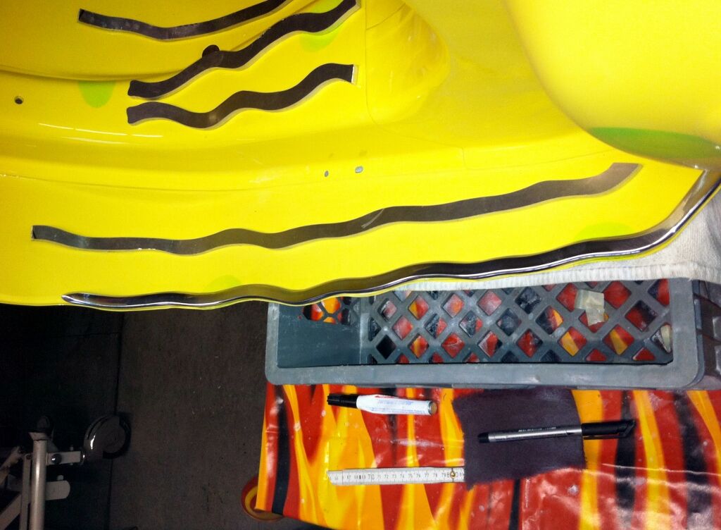

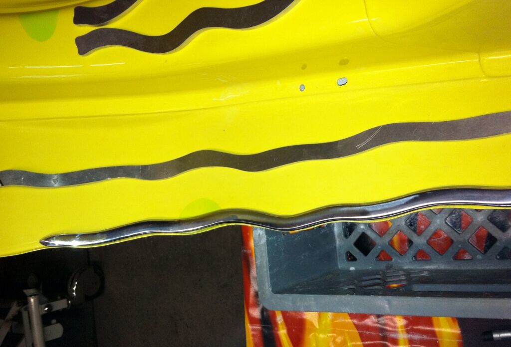

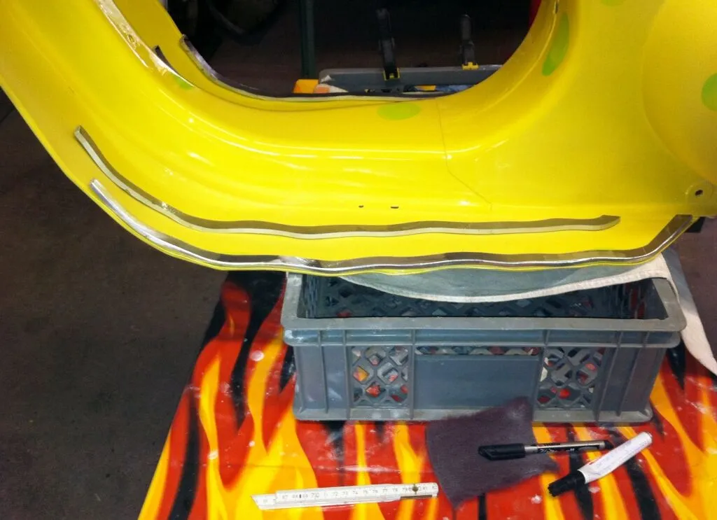

    Sodala...
    Samstag war Leistenpoliertag..
    Darky hat sein für die Elestart poliert und ich habe mal an den Spongy Leisten weiter gemacht.
    Aus den geschätzen 2 Tage sind jetzt doch fast 3 geworden und sie sind noch immer nicht befestigt.
    Am edelsten wäre eine Lösung wo ich die Leisten von unten verschraube... befürchte aber das 3 Gewindegänge a bisserl knapp sind.
    Nach dem schnelifen polieren sind sie "nur" noch ca. 4mm dick. Jetzt 3mm tiefe Löcher rein und gewinde schneiden wird eng.
    Von oben durchschrauben will ich nicht wenn es sich vermeiden lässt... kleben scheidet aus!
    Probieren wir einfach mal!

    ich spinn jetzt einfach mal rum :D
    unten an die leisten kleine löcher (2mm tiefe sollten reichen) bohren;
    dann kurze stücke von einem gewindestangerl abschneiden;
    in eben die löcher stecken und verschweissen (evtl verkleben?);
    leiste aufstecken und von unten muttern dranziehen...
    von unten geschraubt... von oben sieht man nichts... und sollte auch machbar sein und halten oder?

    würd das ganze nur kleben.
    Also die Gewindestifte die der Olo meint. Wenn man die schweisst läuft es dir doch auf der anderen Seite an oder?

    Ich befürchte fast, das mit der Gewindestange wird nicht funktionieren.
    Was hältst Du von farbigen Alu-Senkkopfschrauben, schön in Farbe
    Die würden zumindest Dein Popart-Theme unterstützen. Schöner wäre natürlich eine Lösung ohne durchbohren.

    warum sollte das nicht funktionieren?
    es gibt da kleber, da kriegst du die beiden teile im leben nicht mehr auseinander!

    Okay, mag sein das es da solche Kleber gibt. Die, die ich da so kenne 2K Kleber von Patex etc., würde ich das nicht zutrauen, zumindest nicht bei 2mm tiefe. Wäre mir jedenfalls zu riskant.
    Bzgl. Beanspruchung, das hängt ja jetzt vom Gewicht des Fahrers ab. Bei meinen knappen 90 Kilo mit Stahlkappen Schuhen hätte ich da schon Angst. Und Vibrationen haste da ja auch ohne Ende.
    Grüße
