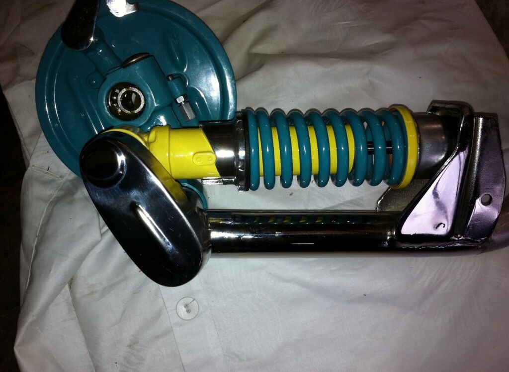

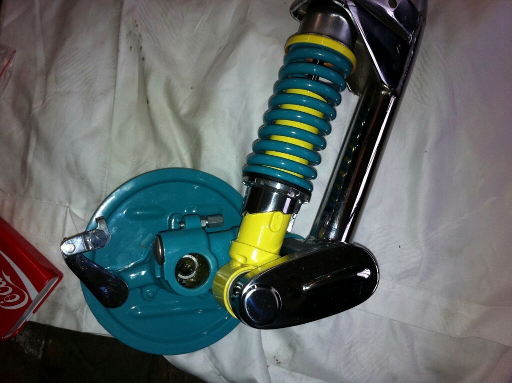

    erstmal die fertige Gabel... endlich!

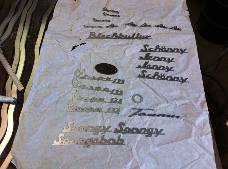

    dann noch nen riesen Karton vom Lasermeister bekommen... 2-)2-)2-)
    Habe mich gefreut wie nen kleines Kind :hurra:
    Wie immer... Einfach nur Top 2 - 5!!!

    So einen Lasermeister hätte ich auch gerne :love:

    den kann jeder haben... Der ist käuflich...
    --)edelstahl-laserteile (alu und aluriffelblech)

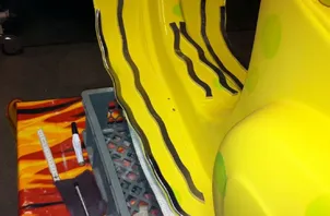

    So heute mal Trittleisten angepasst...
    Mit der 2 Tag schätzung wird eng... :wacko:
    Tageserfolg: Alle Leisten erstmal zu 98% in Form gebracht. War einfach... Habe ja Darky´s Elestart Rahmen noch bei mir stehen... da habe ich die Alu Leisten mit dem Holzhammer reingetrieben... :whistling: OK Ich habe dazu gelernt... 5mm Alu ist Stabiler als 0,8mm Stahlblech vom Beinschild... aber irgendwo musst ich ja die Grundform her bekommen...
    Ne so nen Blödsinn mache ich natürlich nicht... Holzhammer Holzklötze und viiiieeeellll Geduld.
    Grundform steht, Habe sie seitlich noch etwas richten müssen (ganz schön hartnäckig das Zeug) Dann Feile, Form rein bringen, Spitzen feilen. und einmal mit feinem Schleifpapier hinterher.
    2 Leisten sind soweit fertig, konnte mir es natürlcih nicht verkneifen eine mal durch die Poliermaschine zu lassen...
    Mir gefällst... So langsam sollte ich mir mal Gedankenmachen wie ich sie befestige... denke am schicksten wäre von unten schrauben...
    Schau ma mal...
    So mal schauen ob mrogen die restlichen Leisten fertig werden.
    @ Darky... Dieses Jahr geht einer auf die Straße!!! (hoffe ich)
