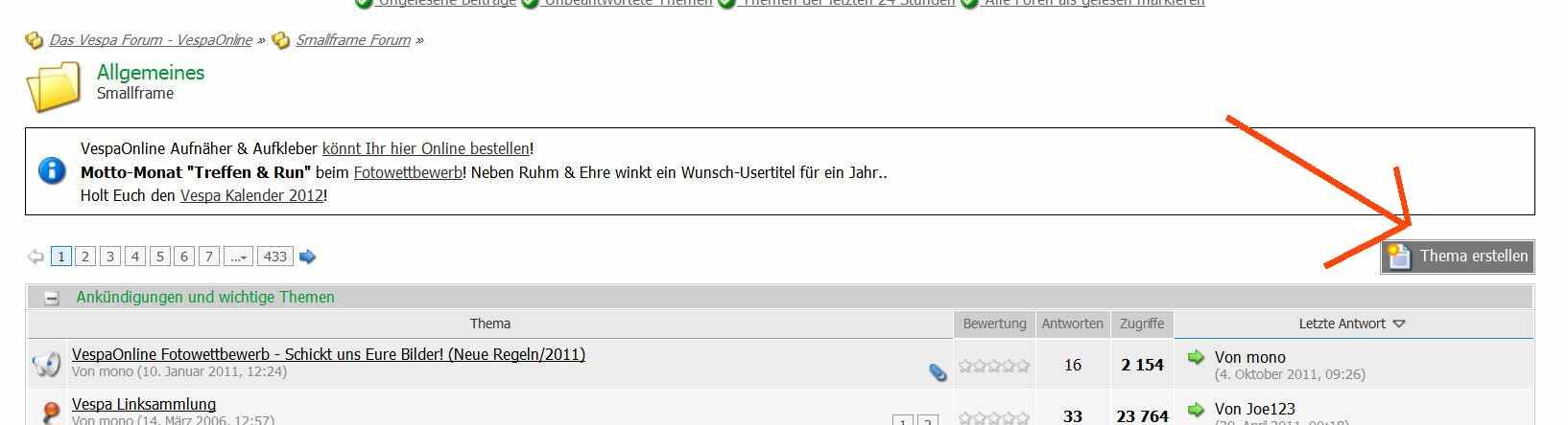

    Da ich nicht kapiert bzw. gefunden habe, wie man im Marktplatz eine Thema erstellen kann, poste ich mal hiermit meine Suche nach einem

    Hallo Jürgen, herzlich wikommen im Forum, zunächst was Du da hast ist der Type XL2, das ist wichtig, denn die unterscheidet sich vom Vorläufer der XL1. Thema erstellen geht so, diesen Button drücken, am unteren Rand des Fensters das sich dann öffnet, ein weiterer Button, "Dateianhänge" damit kannst Du Bilder einhängen.

    Das mit dem Thema erstellen hat sich bei Suche erst gar nicht angeboten. Hier für diesen Thread stand es rechts oben?

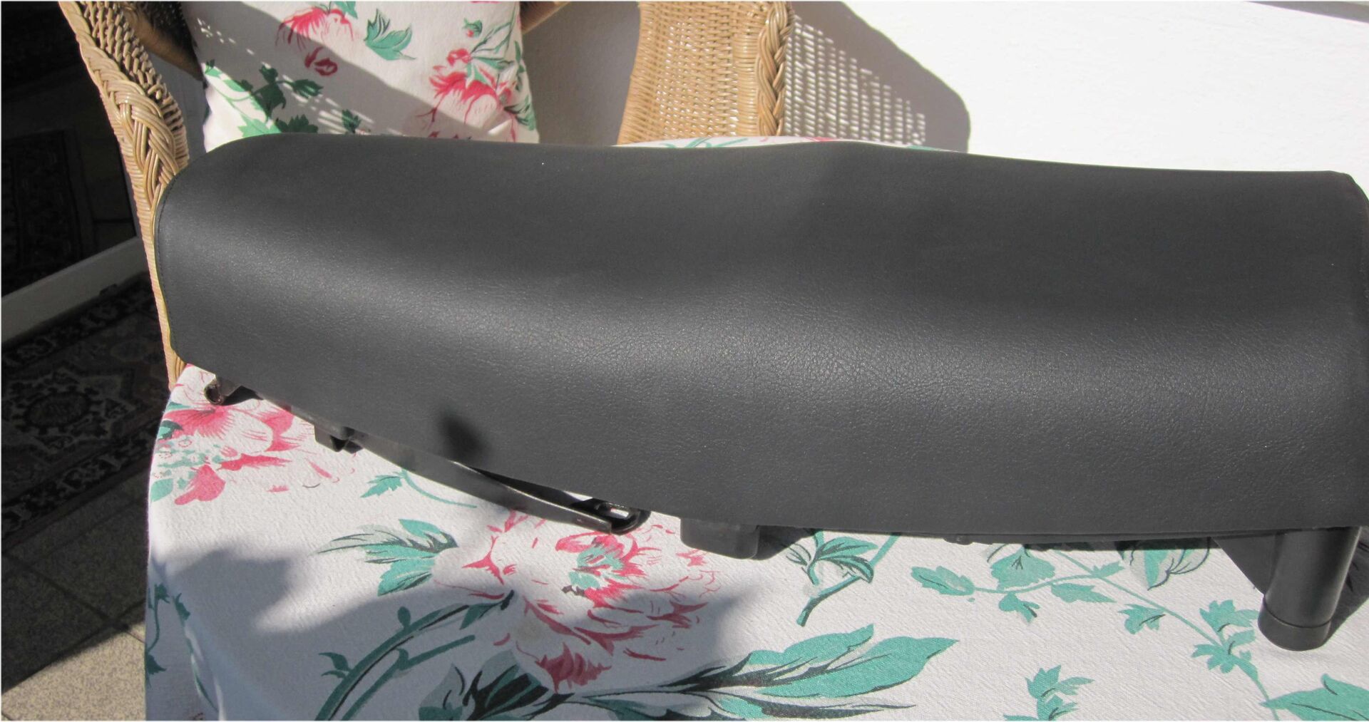

    Für die Sitzbank ist gar nicht mal die Bank das wichtige. Sondern der Kunststoffrahmen darunter ist ziemlich kaputt. Dieser ist teilweise gebrochen und auch
    sind Stücke ganz heraus gebrochen. Die Sitzbank ist auch bezogen worden. Allerdings sehr schlecht was mir gar nicht gefällt.
    Ich weiss nicht ob man ggf. sogar eine neue Sitzbank ohne den Rahmen anbauen kann?

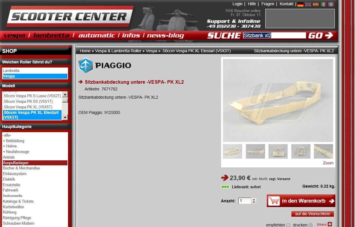

    Hi, XL2, dreieckige Armatur, Plastikumrandung unter der Bank fällt hinten schräg nach hinten ab, Handschuhkasten inst nach innen gewölbt und der Shokehebel ist rechts am Lenker.
    Die Spiegel sind nicht wirklich schön, im Prinzip kannst Du alle verbauen, wenn sie ein 8mm Gewinde haben. Problem dabei ist, dass die Kontermutter so tief im Lenker liegt. Dafür gibt es aber Spezialmuttern welch unten noch einen Ansatz haben, so dass der Sechskant noch über der Verkleidung liegt. Aber das große Loch hast Du dann noch nicht zu. Ich hab schon mal das Plastik wieder glatt geschliffen und dann hab ich eine spezielle Kunsstofffarbe dafür, sieht dann wieder aus wie neu. Sitzbank, das Plastik bekommst Du für 24 Euro, die Bank kannst Du nicht ohne Plastik anbauen, denn dann liegt das Schloss offen, eine andere Bank nur mit Schwierigkeiten weil dann das Schloss umgebaut werden muss.

    danke für die Info´s. Mit der Sitzbankabdeckung hätten wir ja dann das nächste Teil welches Lackiert werden muss. Es muss aber auf jeden Fall eines her. Wie bei den Spiegeln ein Teil, was gar nicht mehr geht. Ich denke, das dann der Weg zum Lackierer doch nicht ausbleibt, wenn ich kein komplettes Puzzle an Farben haben möchte.
