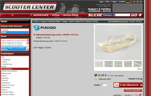

    Hi, XL2, dreieckige Armatur, Plastikumrandung unter der Bank fällt hinten schräg nach hinten ab, Handschuhkasten inst nach innen gewölbt und der Shokehebel ist rechts am Lenker.
    Die Spiegel sind nicht wirklich schön, im Prinzip kannst Du alle verbauen, wenn sie ein 8mm Gewinde haben. Problem dabei ist, dass die Kontermutter so tief im Lenker liegt. Dafür gibt es aber Spezialmuttern welch unten noch einen Ansatz haben, so dass der Sechskant noch über der Verkleidung liegt. Aber das große Loch hast Du dann noch nicht zu. Ich hab schon mal das Plastik wieder glatt geschliffen und dann hab ich eine spezielle Kunsstofffarbe dafür, sieht dann wieder aus wie neu. Sitzbank, das Plastik bekommst Du für 24 Euro, die Bank kannst Du nicht ohne Plastik anbauen, denn dann liegt das Schloss offen, eine andere Bank nur mit Schwierigkeiten weil dann das Schloss umgebaut werden muss.

    danke für die Info´s. Mit der Sitzbankabdeckung hätten wir ja dann das nächste Teil welches Lackiert werden muss. Es muss aber auf jeden Fall eines her. Wie bei den Spiegeln ein Teil, was gar nicht mehr geht. Ich denke, das dann der Weg zum Lackierer doch nicht ausbleibt, wenn ich kein komplettes Puzzle an Farben haben möchte.
    Danke Dir erst einmal. Ich denke es werden aber noch ein paar Fragen in nächster Zeit auftauchen.
