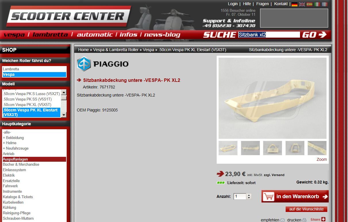

  • Hallo Jürgen, herzlich wikommen im Forum, zunächst was Du da hast ist der Type XL2, das ist wichtig, denn die unterscheidet sich vom Vorläufer der XL1. Thema erstellen geht so, diesen Button drücken, am unteren Rand des Fensters das sich dann öffnet, ein weiterer Button, "Dateianhänge" damit kannst Du Bilder einhängen.
    Zur Bank, warum eine neue? ein Nachbau kommt auf ca. 90 Euro, eine gebrauchte ist genau so alt wie deine, ich hab schon einige Bänke neu bezogen sieht dann so aus. wo Du die Farbe bekommst kann ich Dir sagen, aber ich bin letzte Woche fast umgefallen, Lackierer möchte für zwei Seitenklappen und ein Hadschuhkastendeckel eine Schramme am ramen ca. 20 cm lang 170 Euro haben.

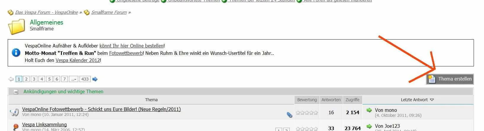

    Das mit dem Thema erstellen hat sich bei Suche erst gar nicht angeboten. Hier für diesen Thread stand es rechts oben?
    Für die Sitzbank ist gar nicht mal die Bank das wichtige. Sondern der Kunststoffrahmen darunter ist ziemlich kaputt. Dieser ist teilweise gebrochen und auch
    sind Stücke ganz heraus gebrochen. Die Sitzbank ist auch bezogen worden. Allerdings sehr schlecht was mir gar nicht gefällt.
    Ich weiss nicht ob man ggf. sogar eine neue Sitzbank ohne den Rahmen anbauen kann?

    danke für die Info´s. Mit der Sitzbankabdeckung hätten wir ja dann das nächste Teil welches Lackiert werden muss. Es muss aber auf jeden Fall eines her. Wie bei den Spiegeln ein Teil, was gar nicht mehr geht. Ich denke, das dann der Weg zum Lackierer doch nicht ausbleibt, wenn ich kein komplettes Puzzle an Farben haben möchte.

  • Hinweis:
    Verkaufen ist erst nach 14 Tagen möglich. Wir wollen damit verhindern das User sich nur anmelden um einen Link auf eine eBay Auktion zu setzen.
    Die Suche war davon ebenfalls betroffen, was aber keinen Sinn macht. Ich habe das soeben behoben.
  • Hinweis:
    Hi, danke für den Hinweis. Hatte schon gedacht ich hab es an den Augen :-4

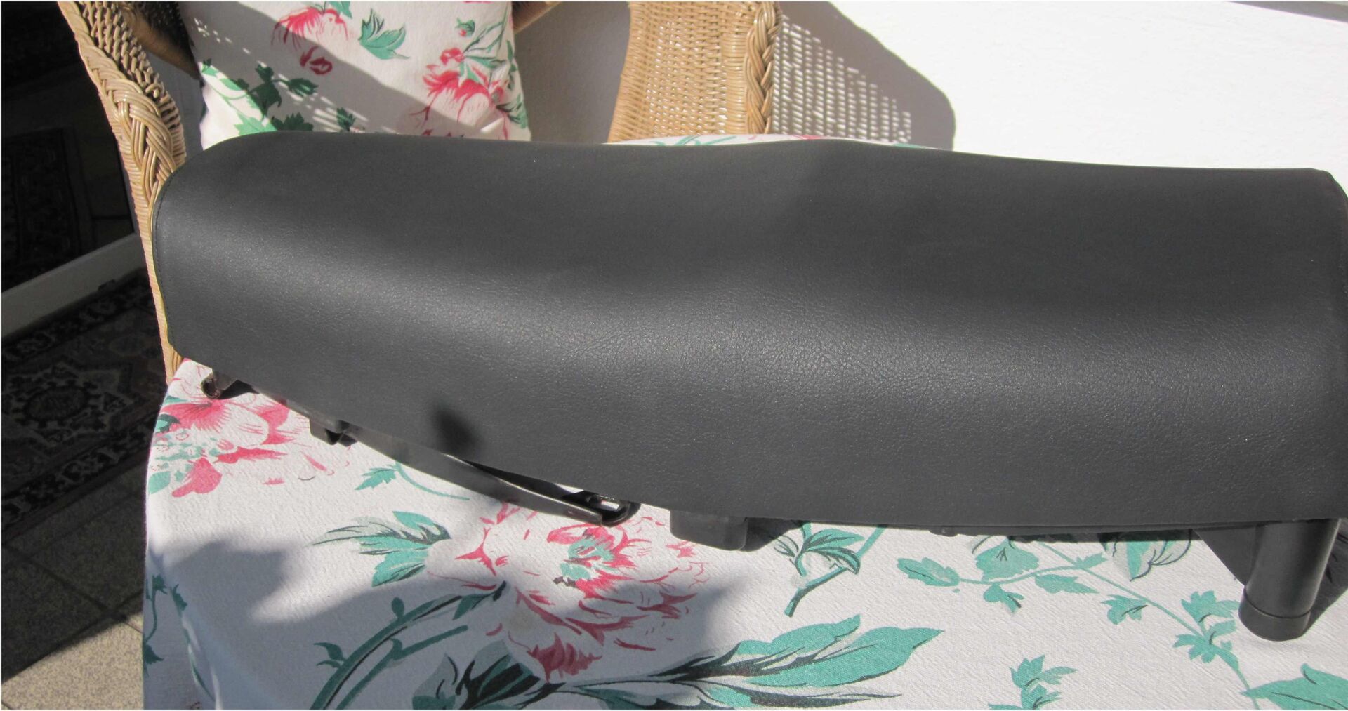

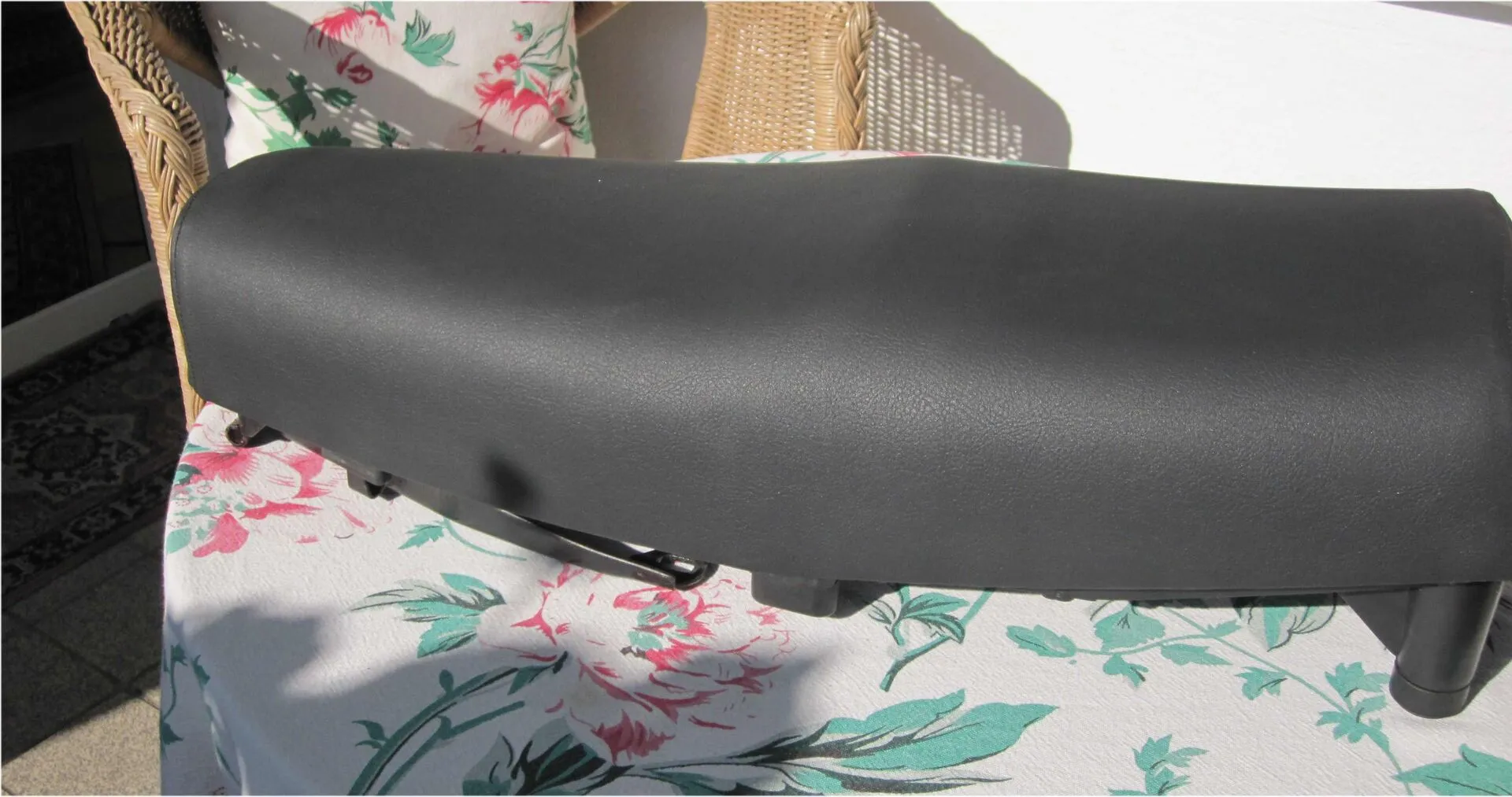

    ich hab meine 89er PK XL (1) letztes Jahr neu lackieren lassen. Original in weiß, so wie sie war. Das hat mich freundschaftliche 300,-€ gekostet. Allerdings hab ich einen Großteil der Vorarbeiten schon übernommen. Auseinander bauen, Schleifen, Spachteln, noch mal schleifen, Rostschutzgrund am Unterboden, in den Backen und im "Motorraum".
    Die Lackierung ist super geworden.
    Einige notwendige Ersatzteile (Handschuhfach, Kotflügel vorne,etc.) hab ich mir bei ebay geschossen. Sitzbankbezug hab ich bei SIP gekauft und selbst bezogen (vorher noch ordentlichen Tacker gekauft). Das Ergebnis ist wirklich sehr gut geworden.
