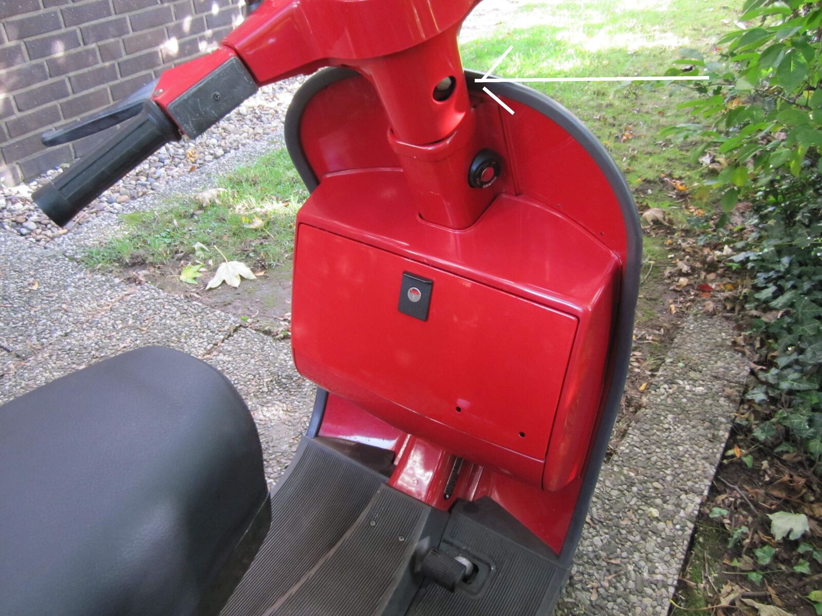

    suuuuuuper! danke dir! ich werde es ausprobieren! gibt es eine möglichkeit ohne spezialschlüssel?

    Die russiche Methode halt: Mit Hammer und Schraubenzieher die Muttern an der Nut aufklopfen..., aber nicht zu dolle drauf. Du musst die Schrauben ja auch wieder drauf bringen und da wären intakte Muttern sehr helfreich.
    Ach ja, wahrscheinlich wirst Du auch einen neus Lenkkopflager oben brauchen, je nachdem wie viel KM sie schon drauf hat bzw wenn Dir die Kugeln beim Ausbau entgegenkommen.... :wacko:

    Ja Prima Beitrag, nur leider FALSCHE BAUSTELLE, Du hast ne XL1 und keine XL2. Bei der XL1 ist am Lenkkopf, unten seitlich eine Schraube sichtbar, die herausdrehen und den Lenkkopf abziehen.

    Jepp, Du hast fast recht, er hat ne normale PK50. Aber die Schraube muss natürlich trotzdem raus.

    Also, ihr könnt ja an Hand meines Bildes im Anhang sehen, wie weit ich bin. Die nächsten Schritte sind also wie folgt:
    Alle Züge lösen. (Bremse, Tachowelle, Kupplung, Gas etc) Richtig?
    Dann Schraube unter dem Kopf lösen. Richtig?
    Und kompletten Lenker abziehen und dann mit spezial Werkzeug Lenksäule rausdrehen. Richtig?

    Hört sich gut an. Aber Du musst nicht die Lenksäule rausdrehen sondern die Muttern vom Lenkkopflager.
    Dann ist das Steuerrohr frei und Du kannst es komplett nach unten rausziehen.
