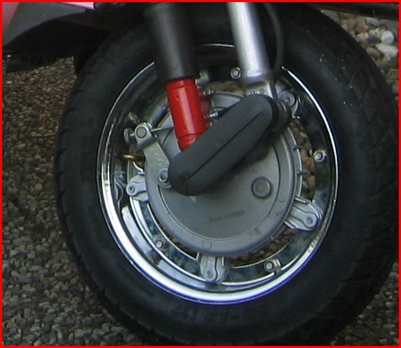

    • October 18, 2011 at 13:49
    Hallo Maikäfer, ich gehe davon aus, dass Du die gleiche Trommel hast wie die PK´s. Das Anzugsmoment mit 20 - 27 Nm ist richtig, und für einen 8 mm Bolzen auch nicht zu viel. Zu Deinem Problem, auf der Rückseite der Trommel kannst Du sehen, dass die Bolzen ein Muster haben, denn die sind da verstemmt. Wenn Du die Bolzen von hinten etwas anbohrst, mit einem 6 - 6, 3mm Bohrer, so 3 mm tief, kannst Du auf das Gewinde zwei Muttern schrauben und verkontern. Dann kannst Du den Bolzen raus schrauben. Zu Deiner Frage, an Fahrzeugen wird immer mit 8.8ter Material gearbeitet , aber die Bolzen bekommst Du für kleines Geld beim Vespahändler. Reinschrauben und wieder schön verstemmen.

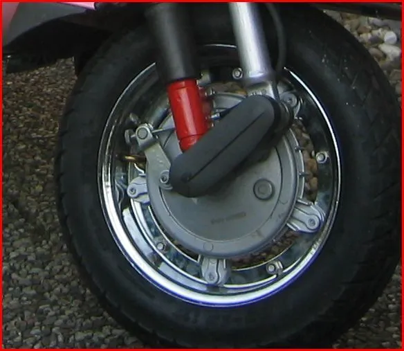

      • 46.44 kB
      • 584 × 507
      • 411

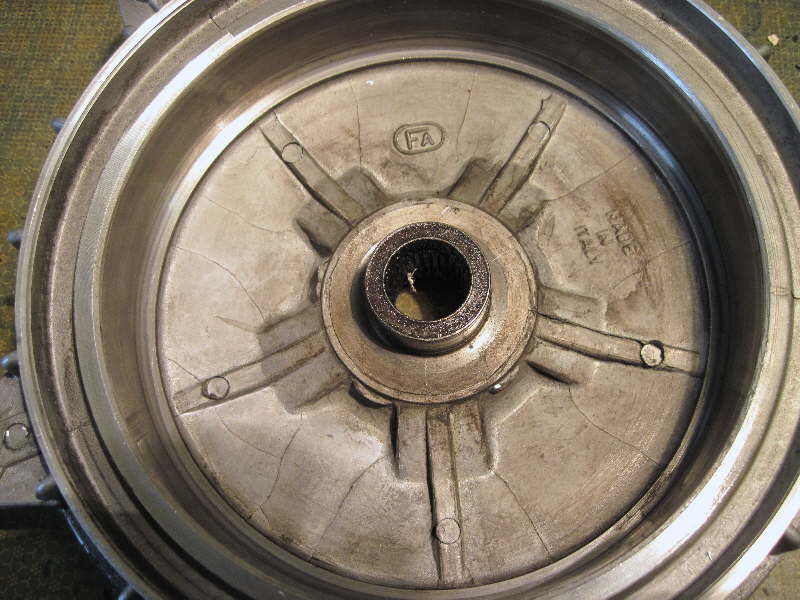

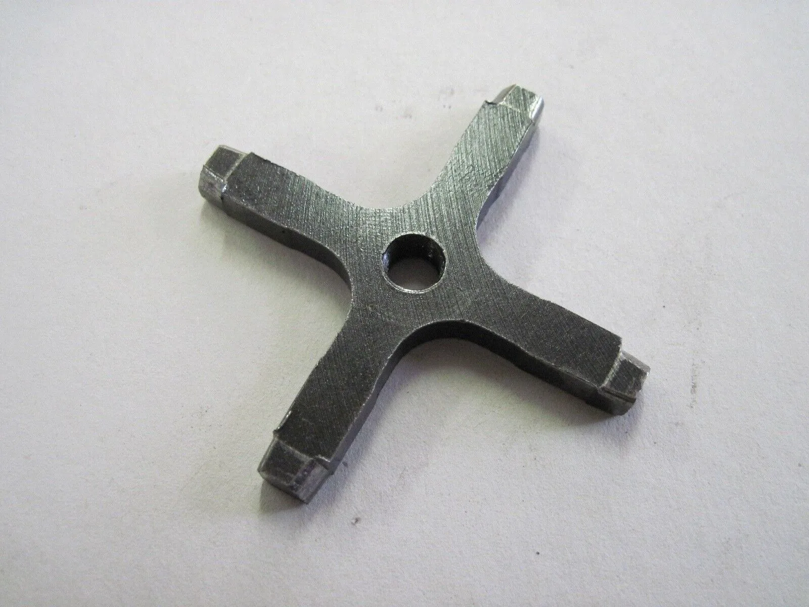

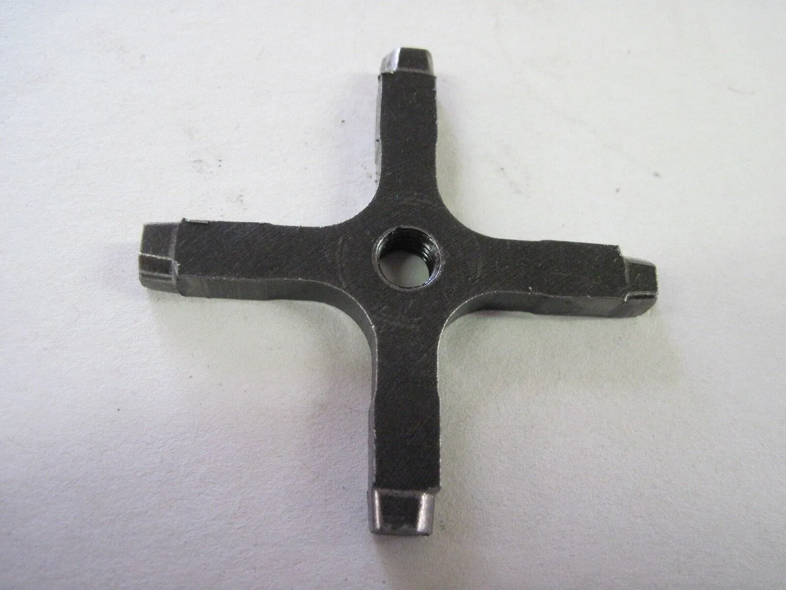

    • November 4, 2011 at 23:01
    Wenn die Stehbolzen für die Befestigung der Felge eingegossen sind, ist das schon eine Nachbaubremstrommel aus dem Zubehörhandel. Original sind die Bolzen verschraubt. Ist deine Bremstrommel an der Oberfläche glänzend abgedreht? Das wäre ein weiteres Indiz für Nachbau. Solltest du in der Tat gegen ein Originalteil austauschen, es gibt da unschöne Bilder von rings um die Mitte gerissenen Nachbautrommeln.
    Das Problem mit den herausspringenden Gängen deutet auf ein verschlissenes Schaltkreuz hin. Je nachdem wie lange das Problem schon vom Vorbesitzer ignoriert wurde, können auch die Flanken der Ritzel schon in Mitleidenschaft gezogen worden sein. So oder so muss der Motor zur Behebung des Problems auseinander.

    • November 5, 2011 at 09:53
    Hallo und Guten Morgen ,
    mir fällt ein Stein vom Herzen . Endlich weiss ich nun woran ich bin . Mit den Stehbolzen an der
    Bremstrommel ist das schon Richtig . Da hast Du Recht, es sind Nachbauten . Die Aussenfläche
    ist Glänzend abgedreht und Innen sind die Unschönen Rillen zu sehen und die Bolzen sind eingeschrumpft.

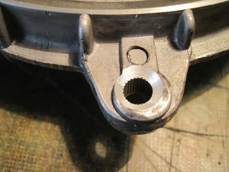

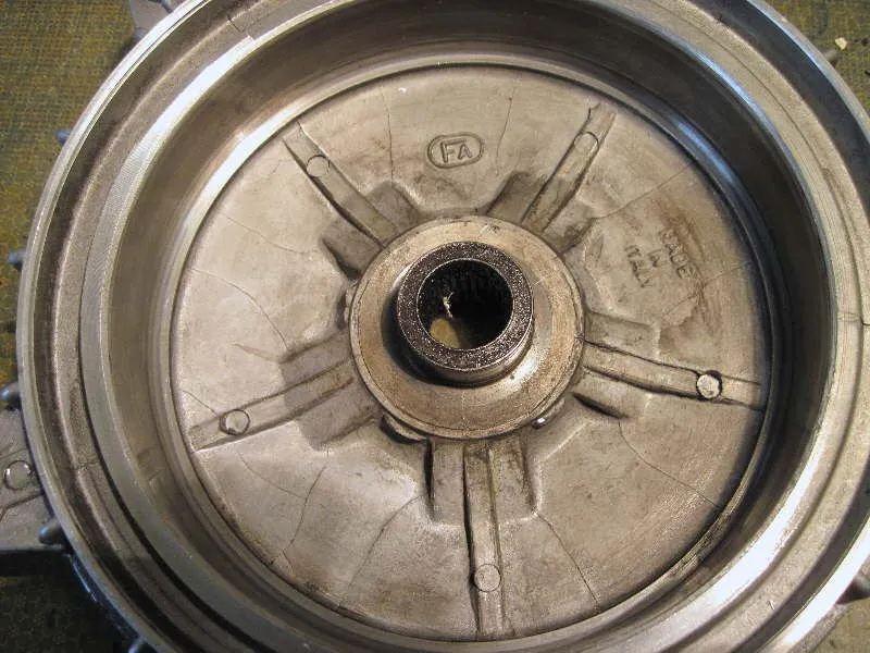

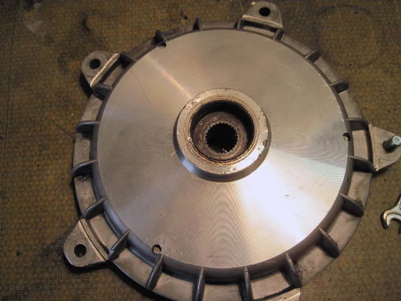

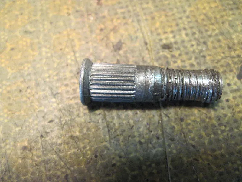

    • November 5, 2011 at 20:20

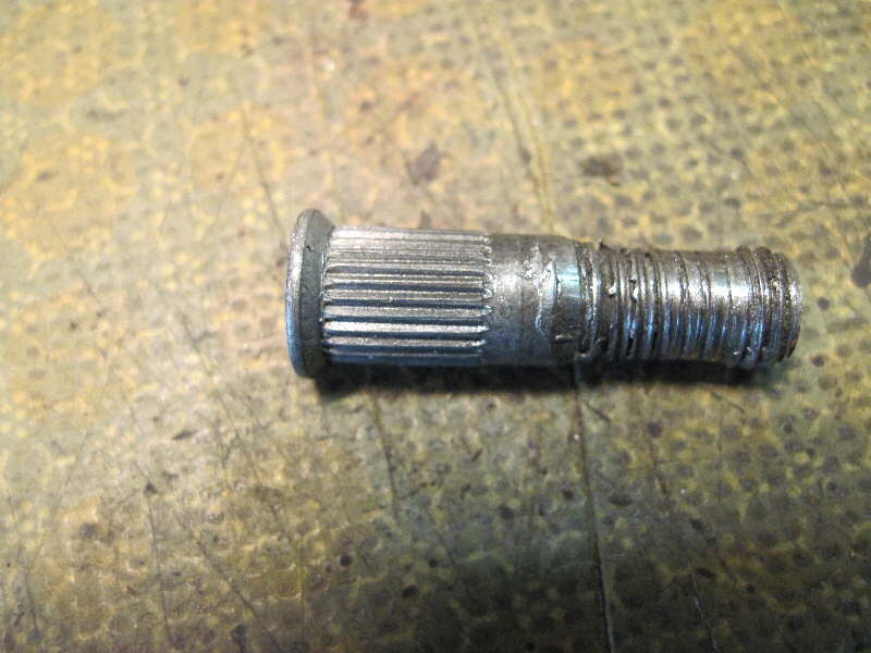

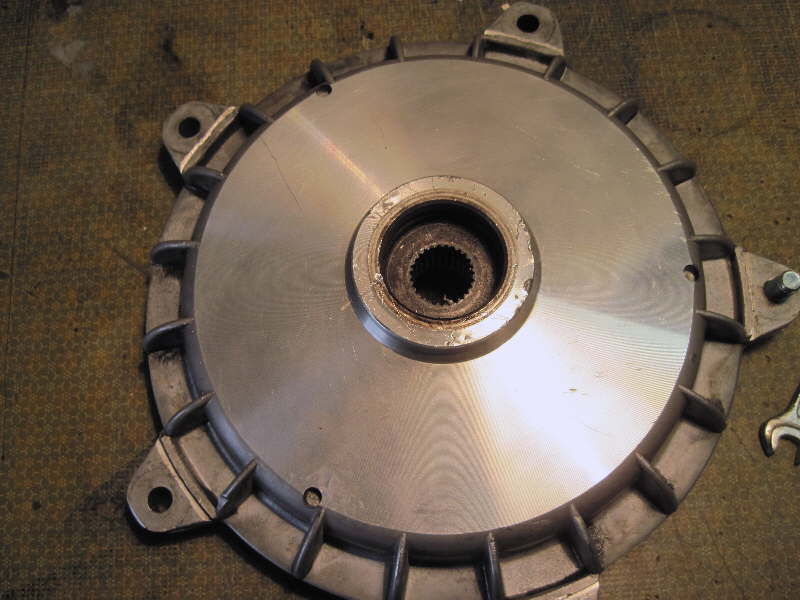

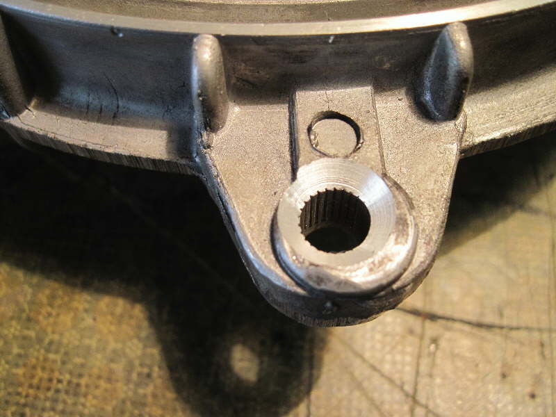

    den gleichen Gedanken hatte ich auch schon ,bin aber heute zu einem Ergebniss gekommen das
    sich sehen lassen kann . Man nehme einen Kunststoffhammer und eine Passende Unterlage
    und los gehts . Die Angst muß dabei Draussen bleiben .Ich habe mal einige Bilder gemacht und
    versuche diese nun als Anhang mit zusenden . Die Originalen Bolzen sind Geriffelt und diese
    drücken sich ins Material ein . Oder sie sind bei der Herstellung mit Eingegossen worden .
    Ein Paar kräftige Schläge reichen aus um die Bolzen auszutreiben . Nun sind Neue 8.8 Senkkopf-
    schrauben mit Loctide Mittelfest eingesetzt. Zur Nachahmung Bestens Empfohlnen .
    Gruss Summsemann.

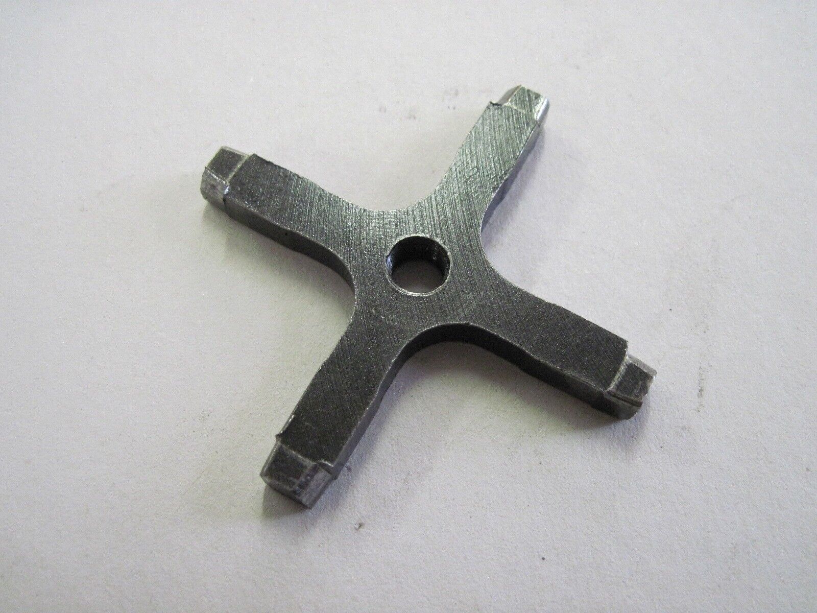

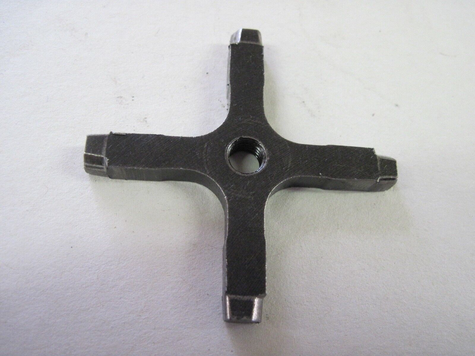

    • November 6, 2011 at 16:59
    Hallo an alle Schrauber ,
    nun habe ich den Motor zerlegt und den Übeltäter gefunden der meine Gänge Krachen lässt .
    Es ist/war das Schaltkreuz . Die Ecken sind alle Total Rund abgenudelt . Morgen will ich versuchen ein
    Neues zu bekommen . Im Netz habe ich nun gelesen das es Verstärkte Kreuze gibt. Wo bekommt
    man denn diese ? Leider sind dort keine Angaben zu finden . Auch sollen die Gangräder Richtig
    herrum eingebaut werden und Ausdistanziert werden . Kann mir jemand einen Tip geben wie
    ich die Gangräder einbauen soll und wie werden sie Ausdistanziert ? Ich hatte ja die Gangräder
    schön Sorgfälltig bei Seite gelegt zum Wiedereinbau leider kommt mein Nachbar dazu und
    Begutachtet die Zahnräder wie ein Profi obwohl er Bäcker und Konditor gelernt hat . Nun liegen die
    Räder alles durcheinander und ich weiss nun nicht mehr wie sie eingebaut waren .
    Mit besten Dank schon mal im Vorraus .
    Summsemann
