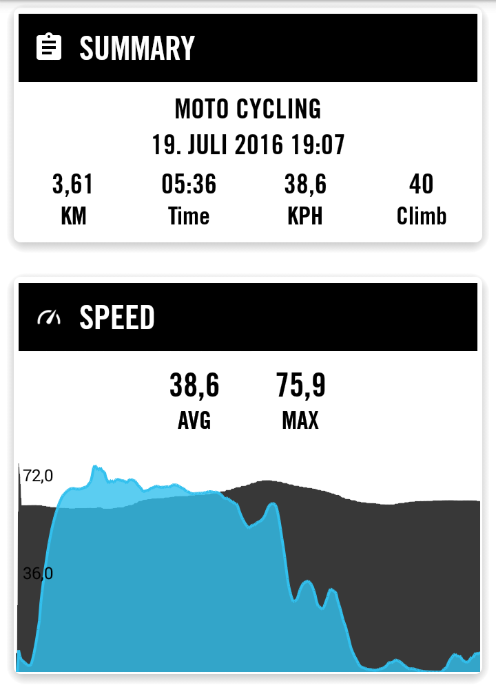

    Zitat von Piitt
    meine kleine mit 75 ccm läuft echte 76 km/h...reicht mir.
    Mit welchem Setup ?
    • February 14, 2018 at 13:54
    • #22
    Mit Windstärke 12 Rückenwind, wenn GPS gemessen...klatschen-):+3
  • Piitt
    500
    6,940
    1,206
    • February 14, 2018 at 19:33
    • #23
    Nix da, real und nicht gefaked, aus dem alter bin ich raus. Letztes Jahr im Herbst: im hinter mir Auto (geil diese Tachoabweichung), schimpfte meine Frau, ist der nicht zu schnell mit 80-85 km/h??? (Upps, aufgeflogen, sagte sonst alles Original, ich schwöre).
    DR Formula (der mit echten) 10 Traversi gefräst/ Rennwelle/ ehemals 16er Vergaser (Oval ca. 16,5/17,5)/ Motorgehäuse gefräst/ 3.00 Ü.setzung/ Sito+ ohne Drossel und Stahlrohrkrümmer Kupplung flutscht langsam, muss neu.
    Einmal editiert, zuletzt von Piitt (February 14, 2018 at 19:43)

    schwarzer Grafikverlauf, gerade Strecke, ebene Strecke, ohne Anstieg und Windstill.

    Ok, o.k, ich glaub´s dir ja. Bin nur von einem einfachen p&p ausgegangen.
