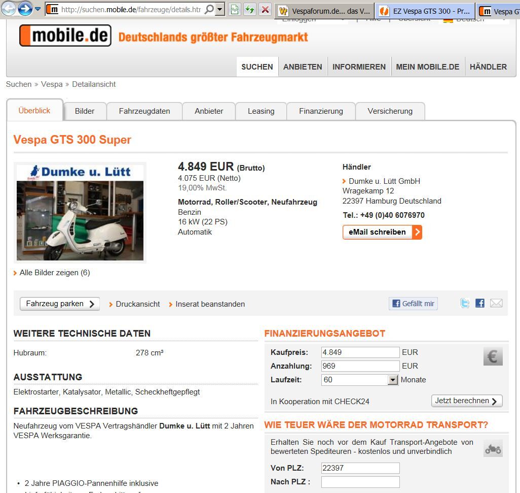

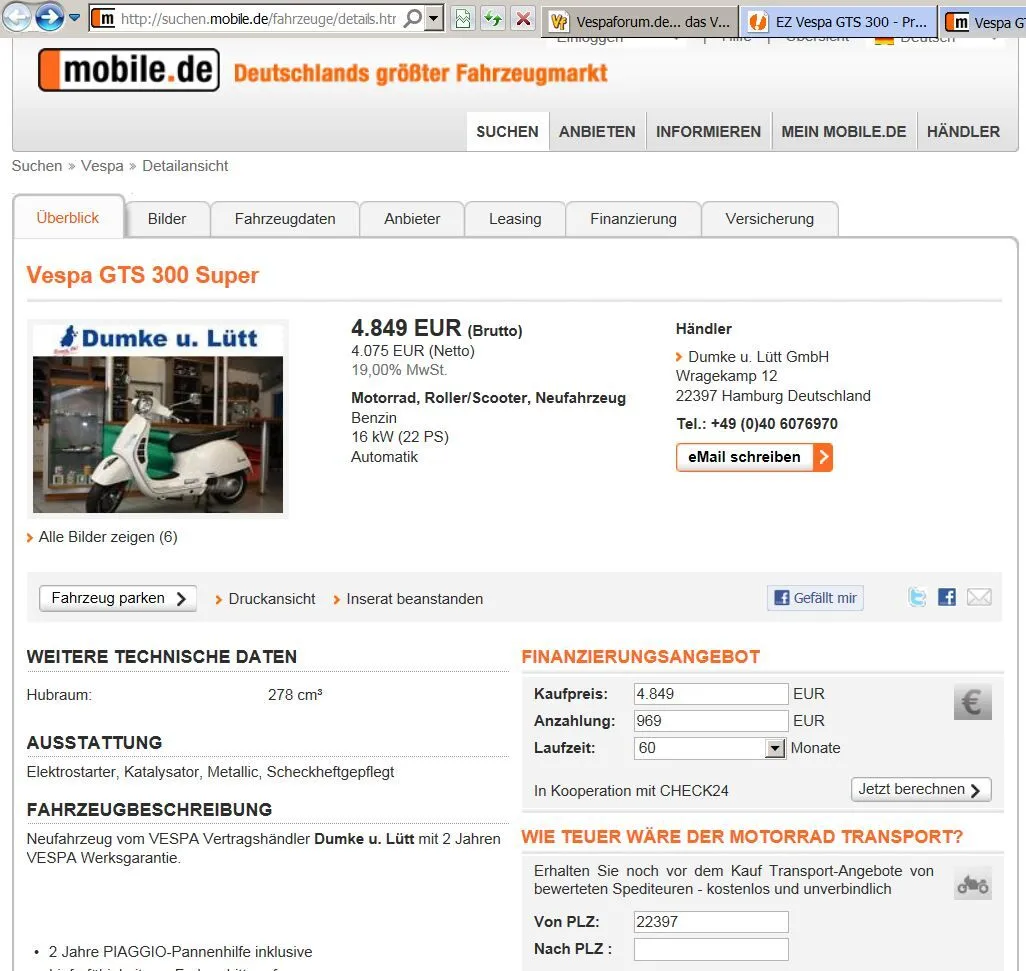

  • Ja eine GTS300 ist zwar schnell aber halt zu Modern nach meinem Geschmack. So ein 2T - Geruch ist schon was feines und ne Vespa muss zum Schalten sein. Zum XL1 125er. Kaufen kann jeder, das was zählt ist das was man aus seiner Vespe macht. Wenn ich den 50er zum 130er umbaue, kann ich sagen: " Das hab ich selber gemacht!".
  • Zum XL1 125er. Kaufen kann jeder, das was zählt ist das was man aus seiner Vespe macht. Wenn ich den 50er zum 130er umbaue, kann ich sagen: " Das hab ich selber gemacht!".
    Gut, gut, das habe ich schon verstanden. Das habe ich aber alles schon hinter mir und hatte bei meiner PK eben keinen Bock mehr, so einen Aufriss mit Neuteilen etc. zu betreiben.
    Wollte nur einen einfach(er)en Weg aufzeigen. Kannst Du ja so machen. Aber wenn´s zum TÜV geht, wollen die, wenn keine UB von Piaggio vorliegt und du mehr als 125 ccm drin hast und die Scheisse drauf sind, sicherlich eine Scheibenbremse vorne sehen. Und die kostet auch wieder ordentlich Kohle (zb. die Grimeca NT ca. 320 Öcken). Oder Du findest einen Rollerladen, der Dir das irgendwie einträgt. Aber die lassen sich das auch fürstlich entlohnen.
