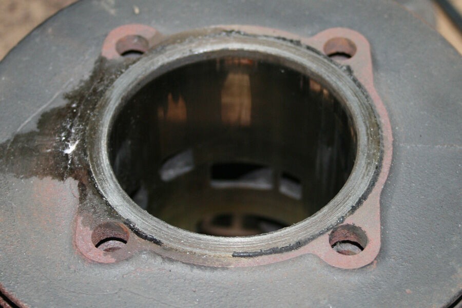

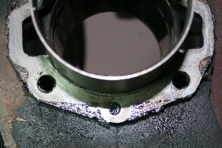

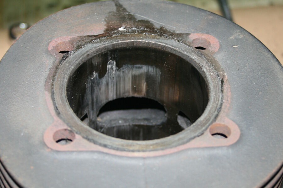

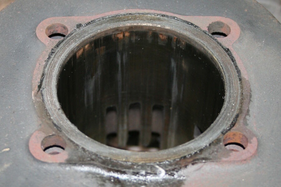

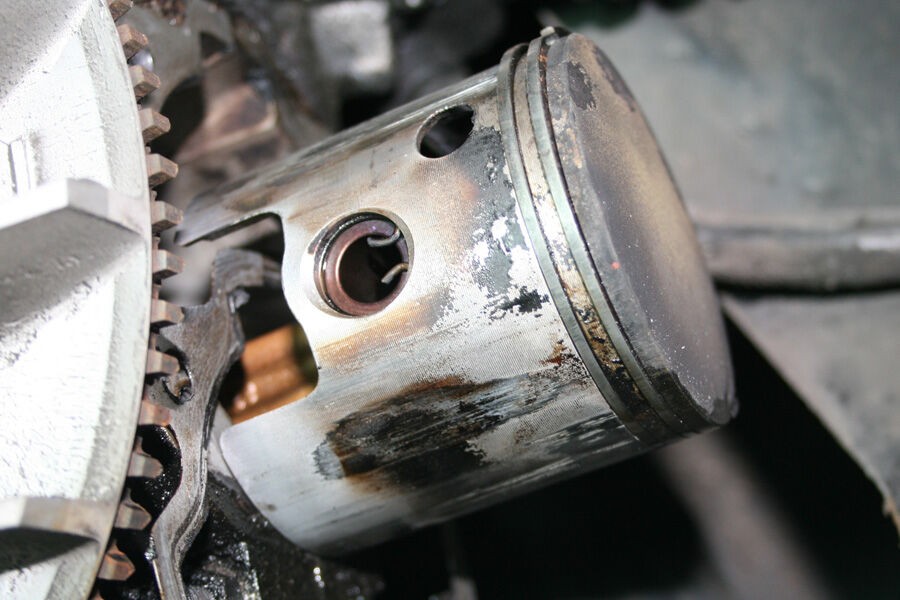

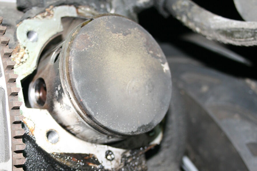

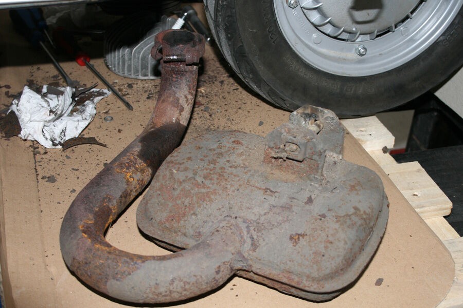

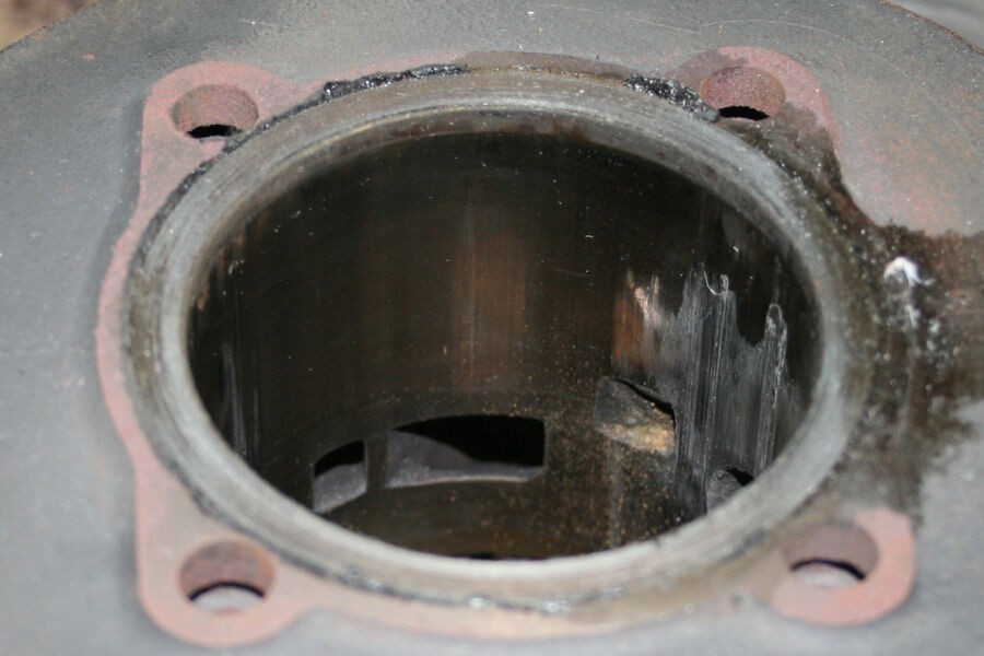

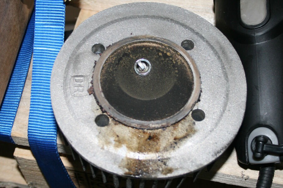

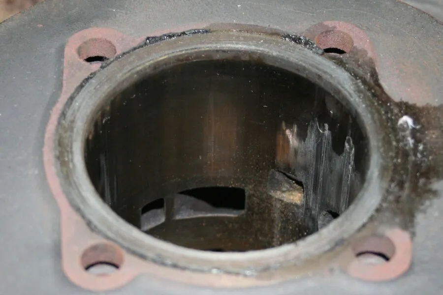

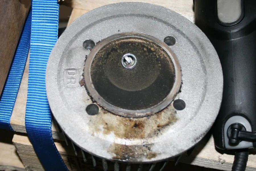

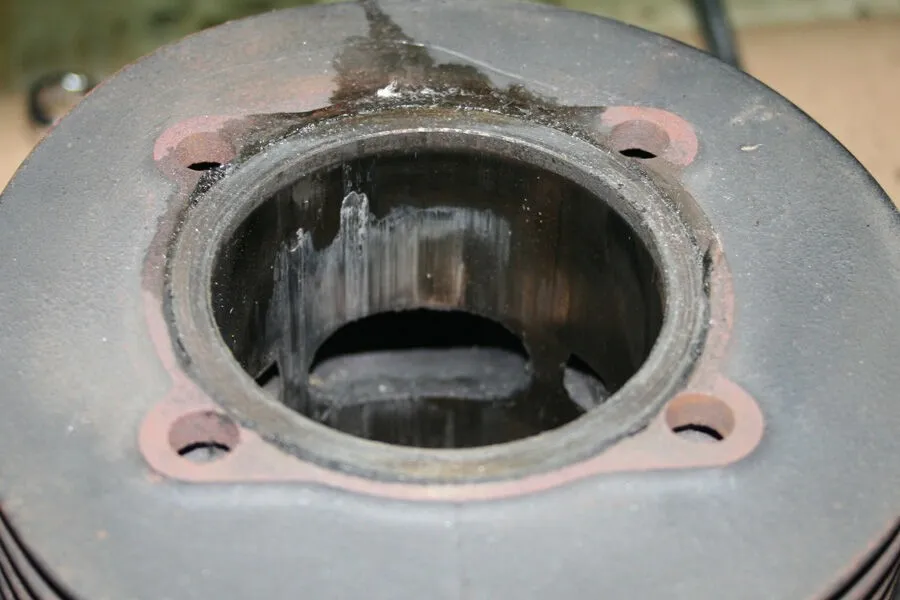

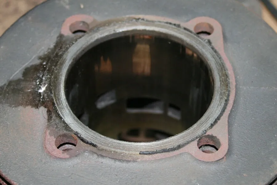

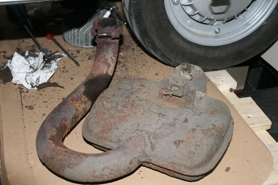

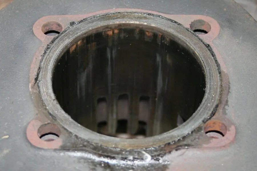

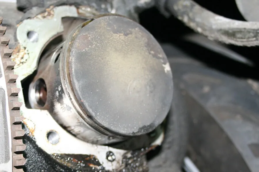

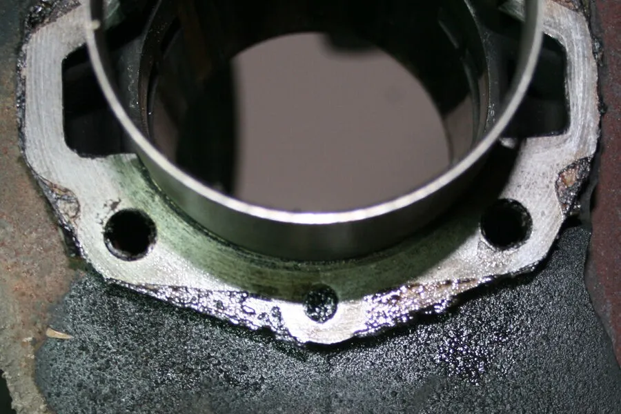

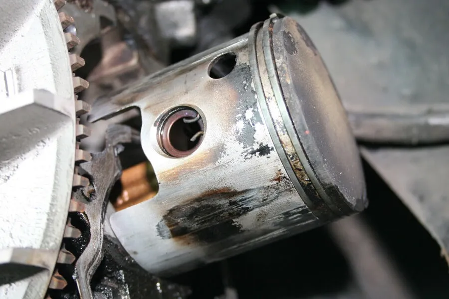

    So, jetzt ist Fotoshow angesagt. :D
    Der Auspuff war ein wenig hartnäckig aber der Rest ging dann. Hab auch da mal ein Bild gemacht, der muss auf jeden Fall neu ....total verrostet, so kommt der mir nicht mehr an die PX. Zylinderkit ist übrigens von DR, wie man auf dem Bild des ZK sehr gut erkennen kann. ;)
    Dann habe ich versucht die Zylinderlauffläche von allen Seiten zu fotografieren. Die Ölspur hilft vielleicht ein wenig bei der Orientierung, die ist auf der Auslassseite. Da sieht man wie auf dem ersten Bild im vorigen Post auch die deutlichen Riefen in der Fläche. Wobei ich beim Drüberfühlen eher das Gefühl hatte, dass dort eine Erhöhung ist, denn den Mariannengraben. ?( Das Bild von der ganzen Kolbenunterseite ist leider ziemlich unscharf geworden, da reiche ich nochmal eins nach.
    Aufgefallen ist mir, dass am Motorgehäuse zum Zylinder hin noch mittig eine Öffnung ist, in der Dichtung auch aber am Zylinder keine Gegenöffnung ist. Hab auch da mal ein Foto gemacht, man sieht den schwarzen Fleck sehr gut, hab den weggewischt, da drunter ist nur blankes Metall. Wozu dient die Öffnung eigentlich?
    Tja, gut schaut das alles nicht aus... :wacko:

    Ich denke der Zylinder ist noch was für den Ausstellungsraum. Man bekommt ihn sicherlich nochmal zum laufen aber wenn du hier schaust:
    neu dr-zylinder 177 € 115,- /102 oder 75: € 75,- /133 € 102,- /135 (px80) € 122,-
    bekommst du für 115€ nen komplett neuen. wenn der nun sauber entgratet und ordentlich abgedüst wird hast du damit sicherlich mehr spaß und auch weniger kosten.
    oloone kann dir den sicherlich auch entgraten wenn du nicht das passende werkzeug dafür hast.
    die vertiefung unten ist eine arretierung. der zylinder sollte eigendlich einen kleinen dorn haben der in dieser vertiefung verschwindet. damit kann der zylinder nicht falsch herum aufgesteckt werden :d
    der auspuff ist doch noch gut, solange der nicht durch ist kannst den auch weiter fahren. wenn du dir einen günstigen sito+ holst sieht der nach 2 wochen genauso aus.
    wenn es dich stört, es werden oft auspuffanlagen hier angeboten die noch schwarz sind. die originalen bleiben auch länger schwarz.

    • #49
    just my 2cents:
    du brauchst:
    Ein Hauptdüsenset für den SI Vergaser, damit du richtig abdüsen kannst.
    neues Getriebeöl (SAE 30) und Ölablassschraubendichtung
    Eventuell ne andere Kupplung
    Zylinderfußdichtung
    Vergaserdichtungsset mit Vergaserwannendichtung und Vergaserfußdichtung
    Kronenmutter und Kronenmutterkäfig für Kupplung.
    neue Zündkerze
    Was du nun tun solltest:
    1. Getriebeöl ablassen und dran riechen. Riecht es nach Benzin? Dann ist der Simmerring Kupplungsseitig kaputt. -> Motor spalten.
    2. Kupplung ab machen (brauchst einen Kronenmutterschlüssel dafür). Zähne am Ritzel zählen. Gut wären 22 Zähne, 21 wäre auch noch ok, 20 ist eindeutig zu wenig.
    3. Ölpumpe ausbauen.
    4. Vergaser reinigen
    5. Zylinder drauf, Gaser drauf, Kupplung drauf.
    6. grob adüsen, [lexicon='Zündzeitpunkt',''][/lexicon] vernünftig einstellen, richtig abdüsen.
    Da der Vorbesitzer ja auch schon das Gang springen erwähnt hat, solltest du dir ernsthaft überlegen den Motor komplett zu revidieren. Dafür bestellst du ein PX Motorpaket (such mal nach dem User PX Tom, der hat Sorglospakete mit allem was du brauchst, sehr zu empfehlen) und auch ein Video dazu wie man es macht.
    Dadurch ersparst du dir ne Menge Detailarbeit und hast nachher einen wirklich funktionierenden Motor an dem du auch deine Freude haben wirst.
    Je nachdem warum es klemmt kann es dir sonst schon passieren dass der neue Zylinder schnell alt aussieht.
    Für das entgraten des DR brauchst du einen kleinen Dremel, am besten mit biegsamer Welle. Damit werden die Kanten im Zylinder an den Ports und am Auslass nochmal gebrochen. Man kann damit auch die Steuerzeiten ändern und den Motor mit noch mehr PS zusammen bekommen :whistling:

    zünkerze hier auf dem bild sieht jetzt verdammt mager aus?
  • snowcrash
    70
    1,285
    240
    Lübeck
    PX125e Lusso
    • January 25, 2012 at 16:12
    • #53
    Ich hoffe doch, die ist nämlich neu und noch nie gelaufen. :D Hatte ja als erstes eine defekte Kerze vermutet und die daher schon getauscht. Die alte ZK hab ich bestimmt noch irgendwo rumfliegen und mache da gerne ein Foto von, wenn das hilft.

    Das einzige was an dem Gehäuse gemacht sein könnte sind die Überströmer und den Einlass zu bearbeiten. Beides wäre auch mit 125er Zylinder zu fahren und stellt keinen Nachteil dar.
    An den Überströmern ist wohl nichts gemacht, siehe die Bilder oben.
