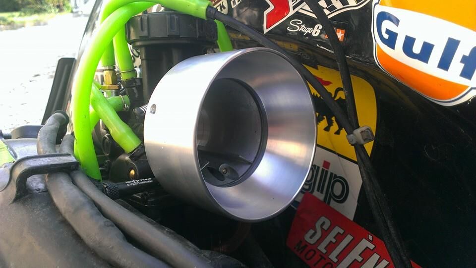

    Was mich ein bisschen stört ist der fette Ring und dessen Gewicht ,drückt ja alles auf den Verbindungsgummi und nötigt ihm zum schwingen.
    Aber schaut schon irgendwie Saugeil aus.Geht sich das dann noch aus mit deiner Abdeckung?

    @ Peter der Ring ist ja aus Alu gefertigt der wiegt ja nix. Mit meiner Abdeckung wird es echt eng, ich glaub ich muss da nochmal ran grad im vorderen Bereich, aber..... wir bastelnbda an einer kleinserie rum, die blende wird es dann vielleicht mal hinlaufen geben als rohling wonman sich dann individuell die Ausschnitte oben für den gaser machen kann

    und mal ganz im gegenteil: je schwerer der vergaser ist, desto weniger schwingt der. das gummi bewegt sich mehr, aber das problem mit nachlaufendem sprit und aufschäumen sollte durch MEHR gewicht gelindert werden.

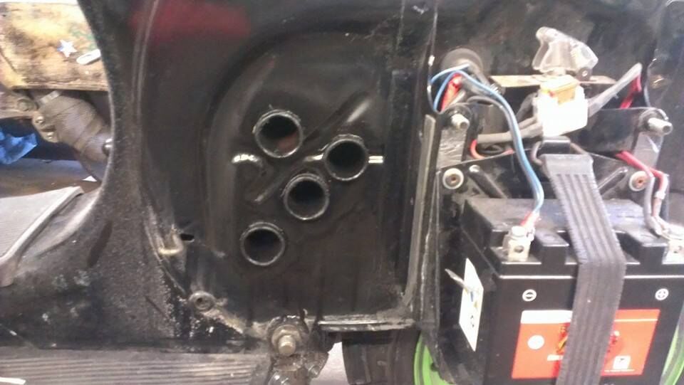

    Hab jetzt, da man die Membran ja immer ein wenig hören kann, umgebaut auf die im GSF sehr schön beschriebene Airbox und ich kann euch sagen, die ist leise, ja sie ist wirklich leise, Ansauggeräusch ade, man hört nur noch die Sybille röcheln
    Auf der Linken Seite hab ich 4 35mm 30mm Innendurchmesser und 150mm lange Rohre montiert
    Der ganze Raum unter dem Tank ist dann komplett mit 70mm hohen Pyramiedenförmigen Dämmmaterial ausgekleidet worden

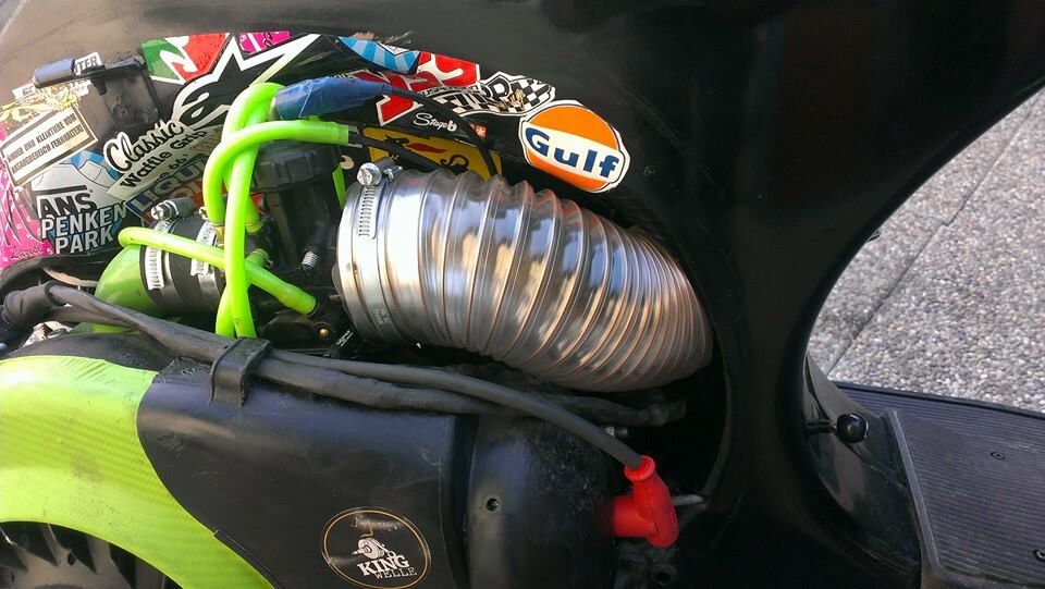

    Ansaugschlauch wurde von 60 auf 80mm Durchmesser vergrössert und ein passender Alu Ring gedreht, schaut jetzt folgendermassen aus
