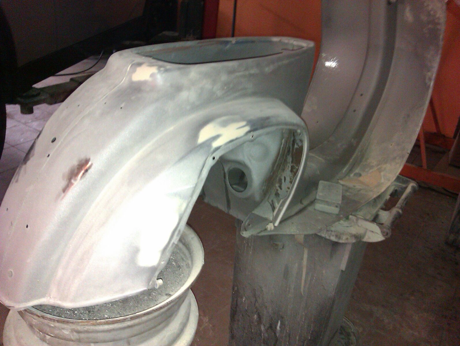

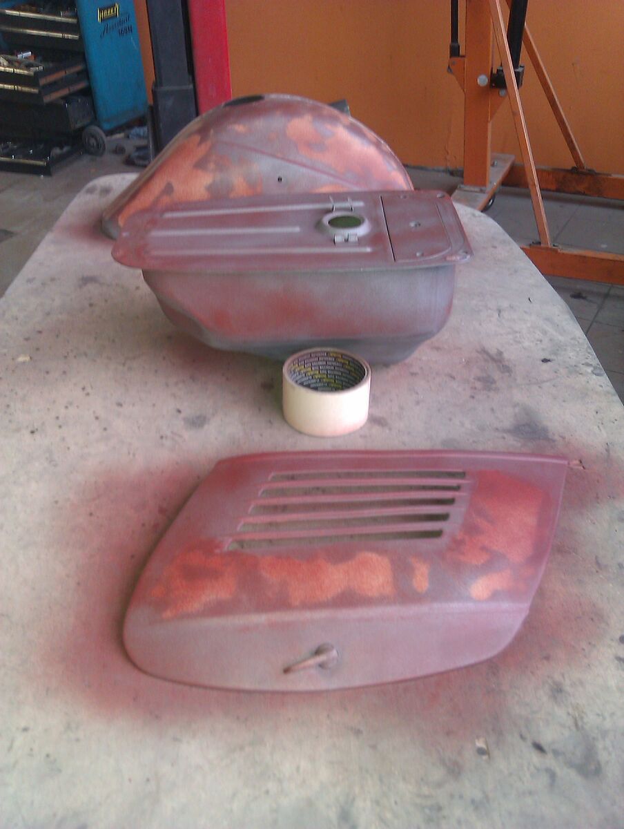

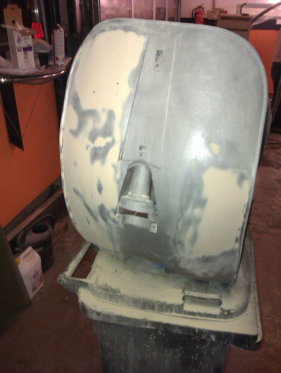

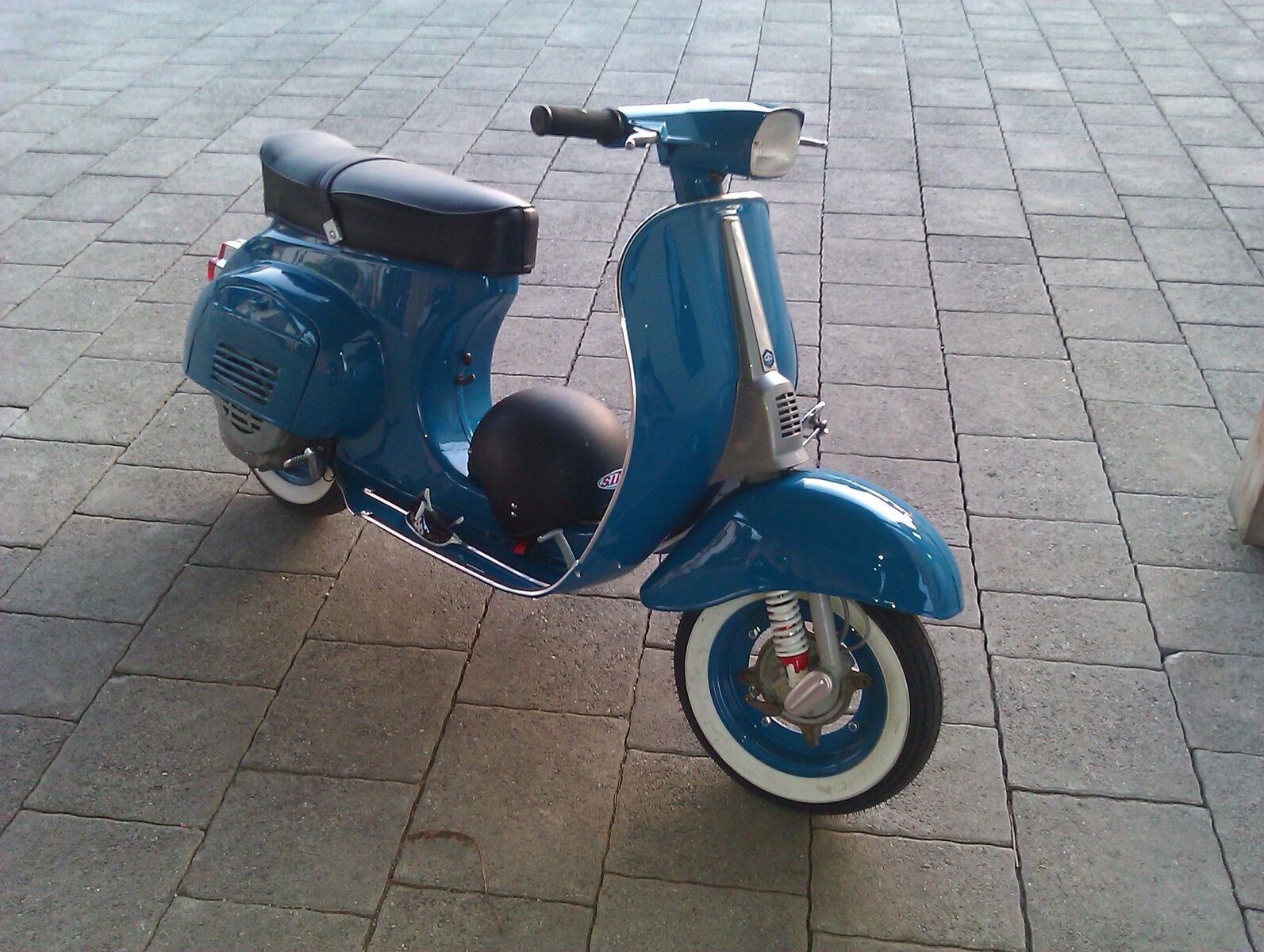

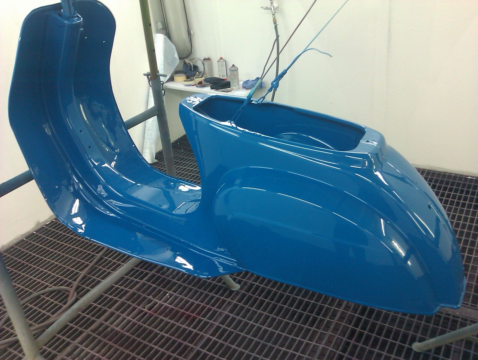

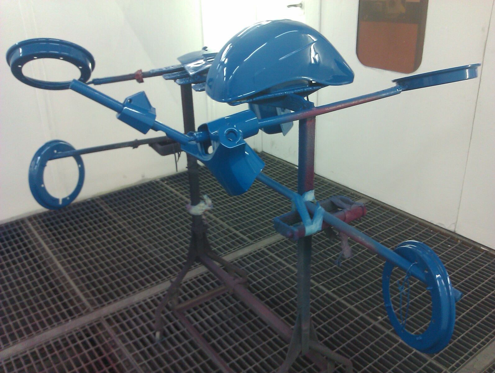

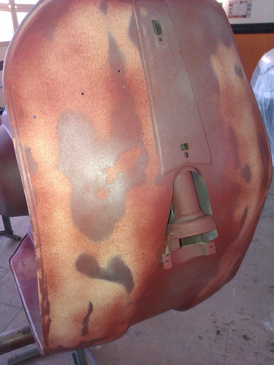

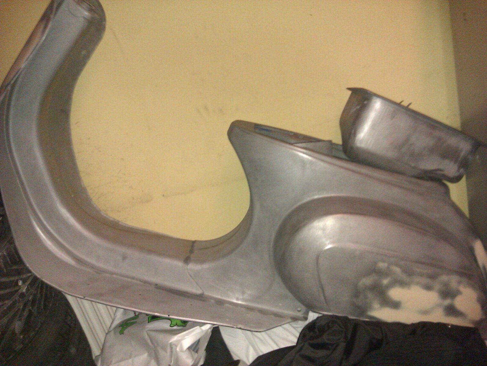

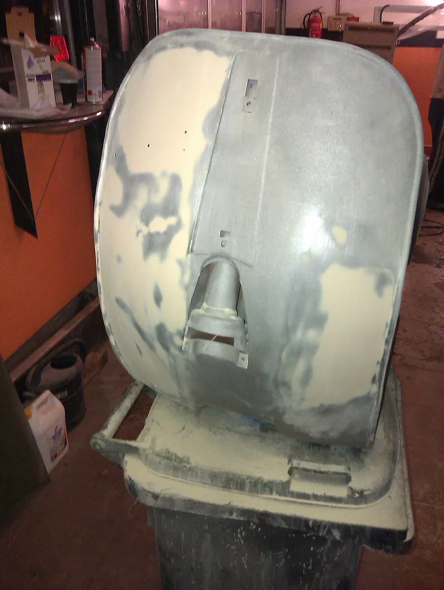

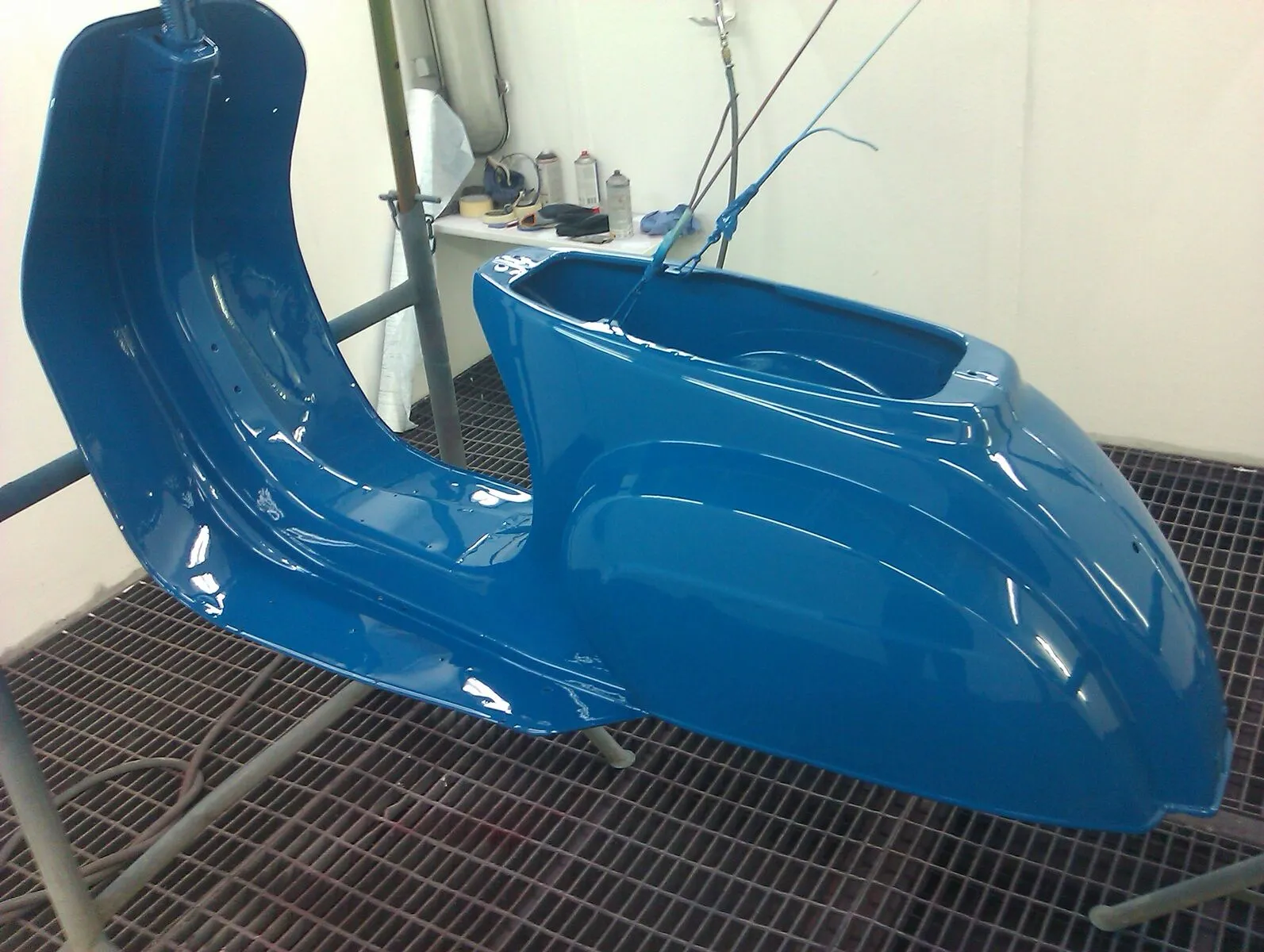

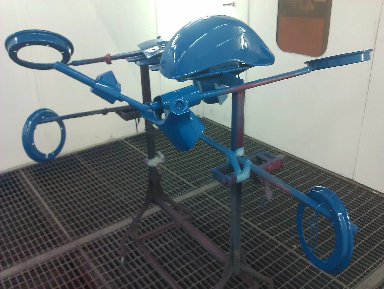

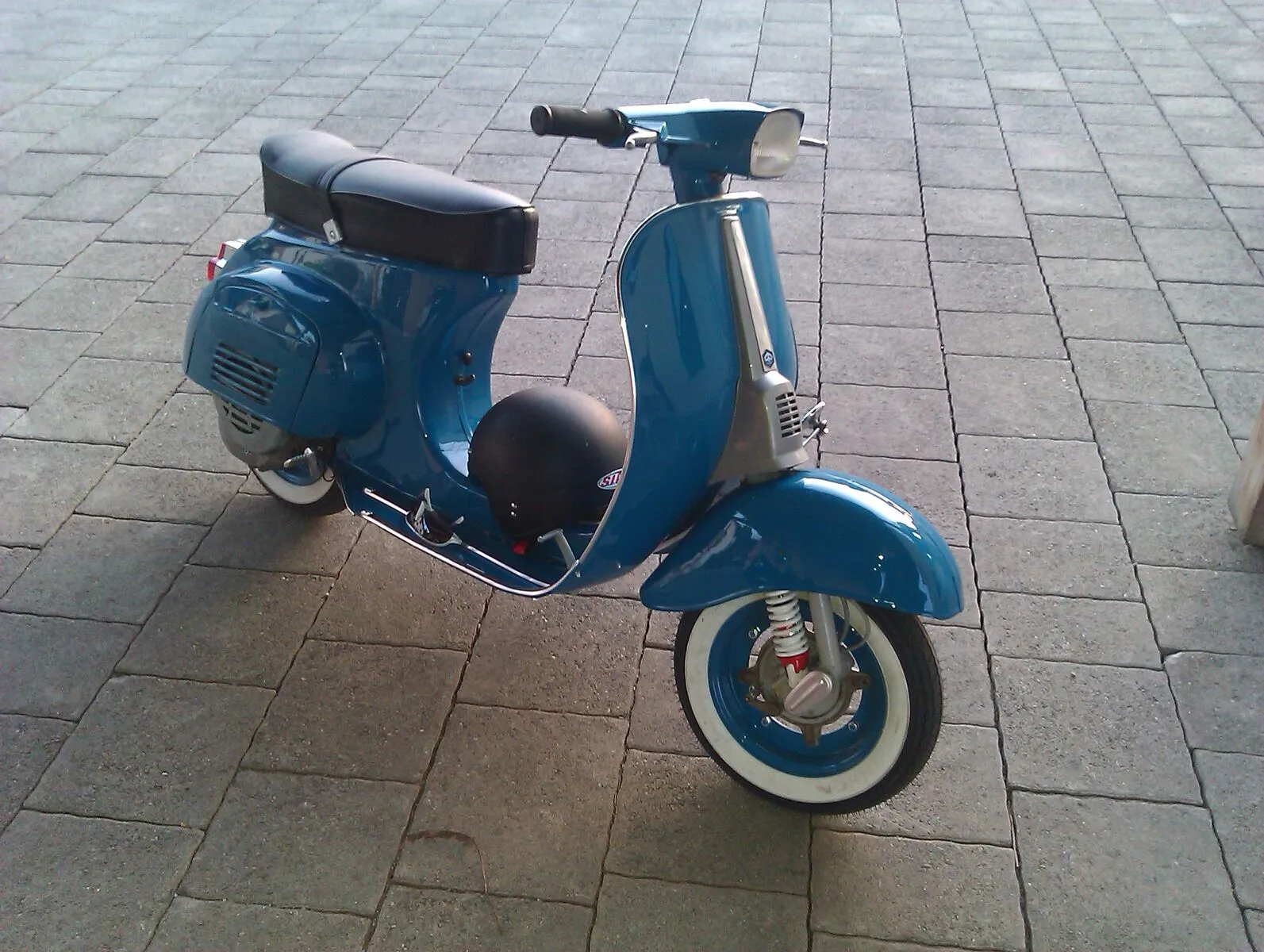

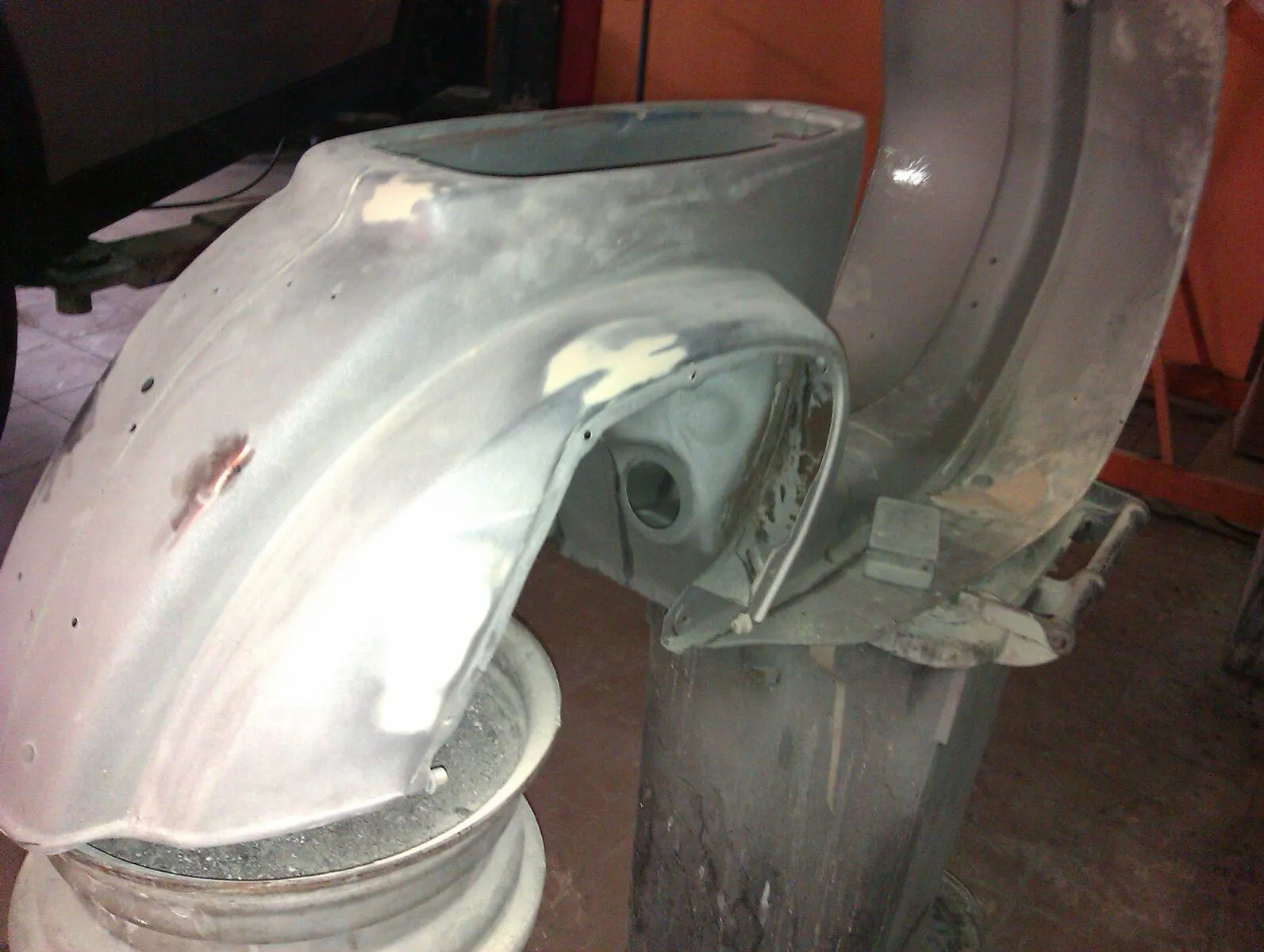

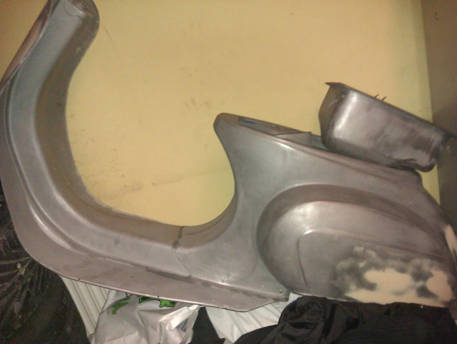

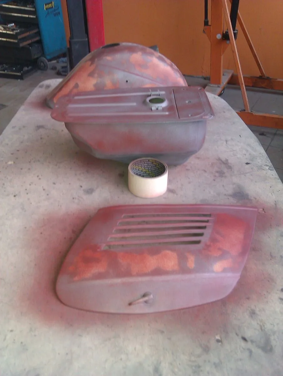

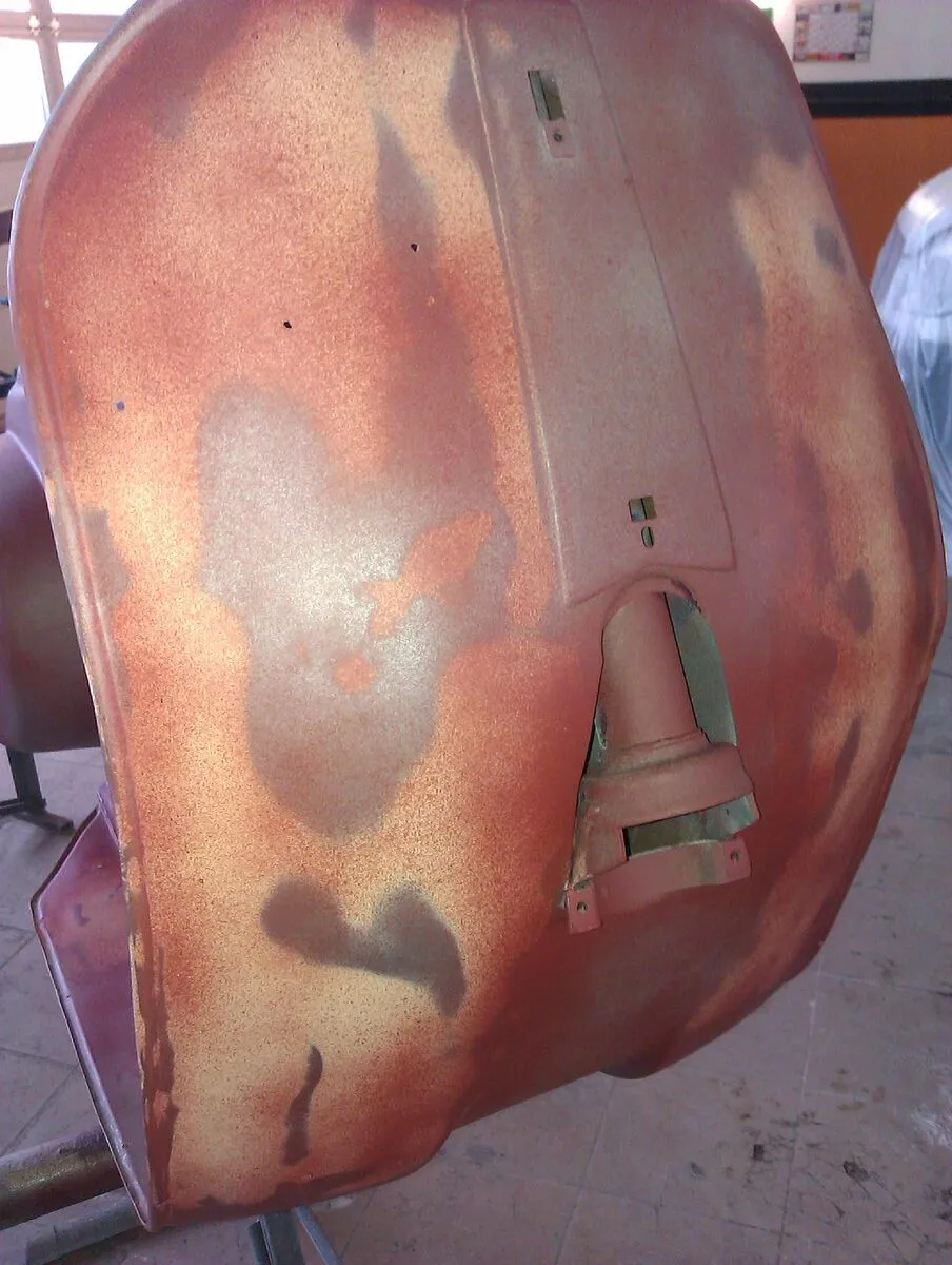

    so nun nachdem ich mich nach einer weile mit dem schleifen beschäftigt habe ging alles schnell und sie ist nun fertig ich denke dass ganze gelaber zwischen lackieren und erste probefahrt interessiert euch sowieso nicht also bekommt ihr nur die bilder .... bin aber für fragen und kommentare diesmal offen ^^

    Schön geworden, die blaue Farbe gefällt mir :love: aber hast du alles mit der Hand geschliffen ? wenn ja, Resepekt. An meiner Arbeite ich schon ein halbes Jahr dran rum und die ist immernoch nicht fertig :-1. Was will man mehr, Vespa ist Vespa und das bleibt auch jeden seine Geschmackssache, was er mit der anstellt :-7
    MfG
    Einmal editiert, zuletzt von Ve_pa (March 31, 2012 at 23:33)

    ja alles von hand.... glaub mir das war ziemlich viel arbeit... :)

    Ist gut geworden, Deine Kleine! Gefällt mir. :thumbup:
