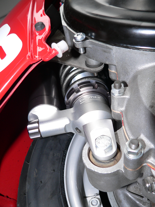

BGM Dämpfer
Susanne hat den für vorne...
Entweder die vom SCK haben deinen Post gelesen oder du hast nen Beratervertrag bei denen
Ich hab die Dämpfer in meiner V50 montiert , hinten ist ja der selbe. Leider nur Probe gesessen bis jetzt , sind aber vom ersten Eindruck recht schön.
Verarbeitung sehr schön .
Mfg Loperamit

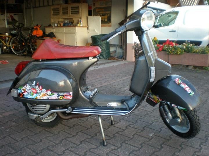

Servus zusammen,
der müsst doch eigentlich dann auch auf ne VBB mit 80er Lusso Motor passen oder???
Distanzstück vorausgesetzt!!!Oder lieg ich da falsch??? Wollt ihn mir nämlich auch bestellen, hab den vorne auch schon!!!

Ihr habt glaube ich aneinander vorbeigepostet.......Der hinteren aus Beitrag 1 kann verwendet werden .
Die 33cm Länge wie gedacht dann nach Geschmack mit einem Distanzstück anpassen.
VNA/VBB/ mit PX Motor 39cm Dämpferlänge
