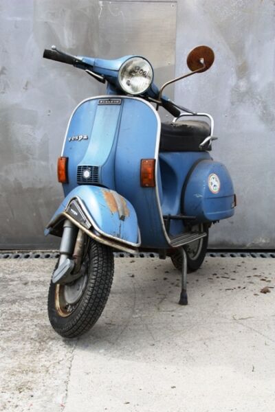

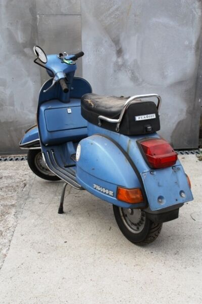

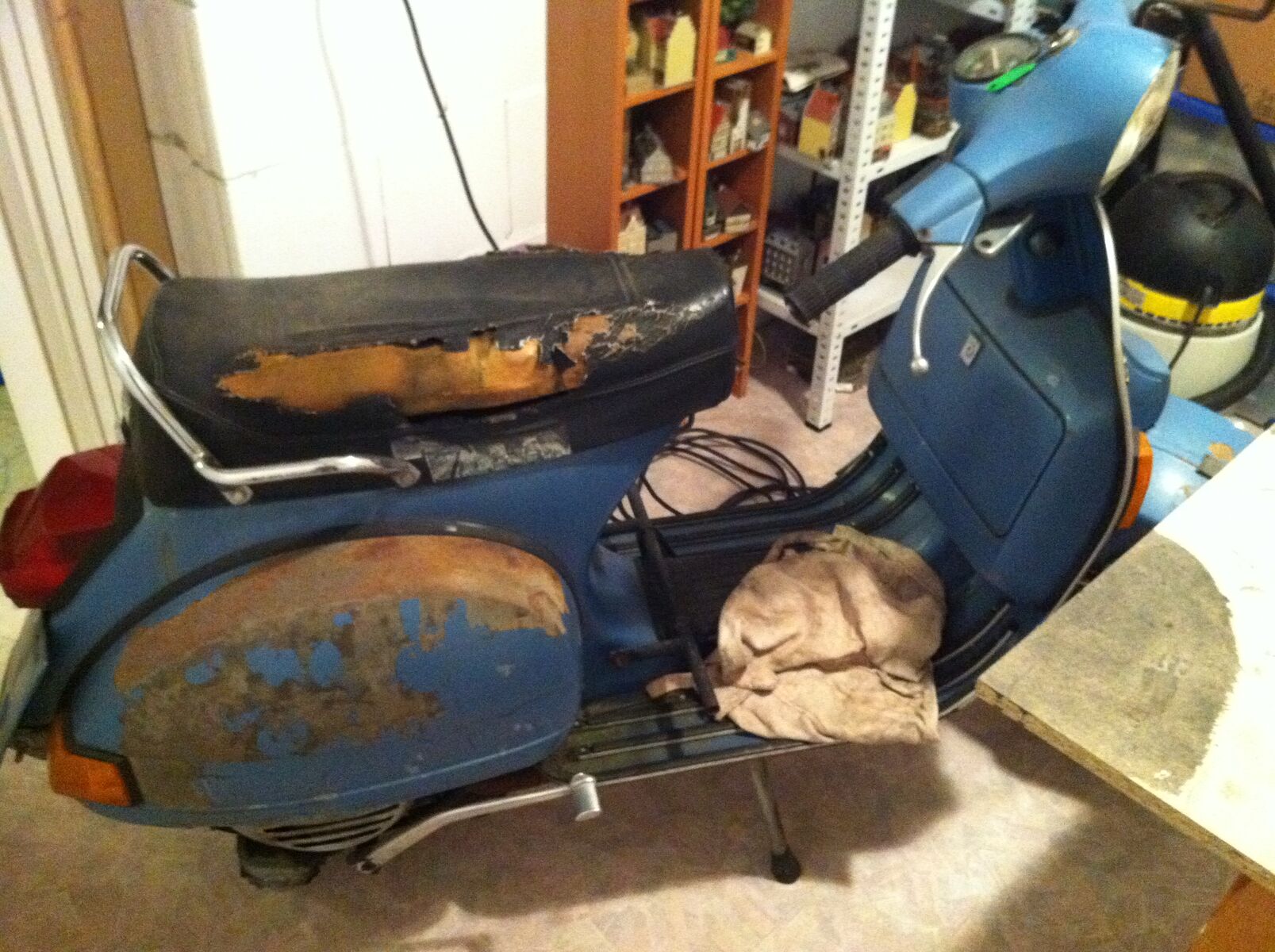

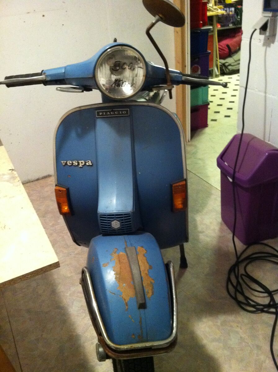

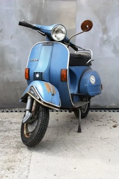

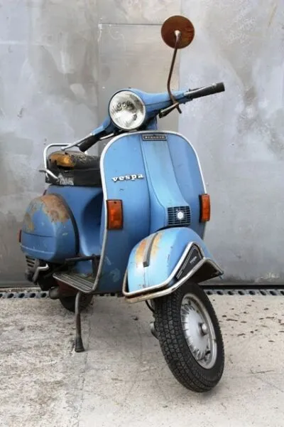

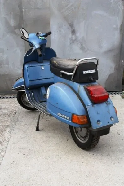

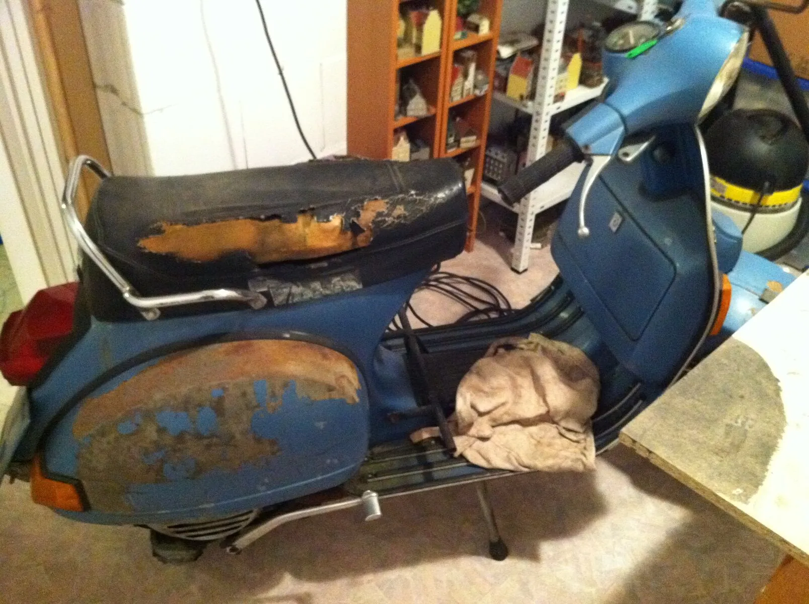

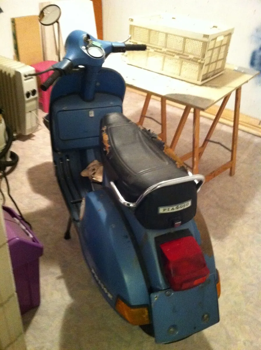

    Ich habe mich nun an meine erste Restauration gewagt und möchte mal über meine Fortschritte bisher berichten.

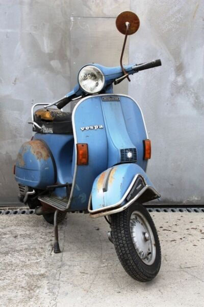

    Zunächst mal ein Paar Bilder von der Ausgangsbasis. Sieht eigentlich schlimmer aus als es ist.
    Es ist eine PX150E Baujahr 1983. Sie läuft einwandfrei, nur optisch ist einiges zu machen.
    Aber seht selbst!

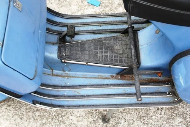

    Austausch aller Gummiteile (die sehen einfach nicht mehr gut aus)

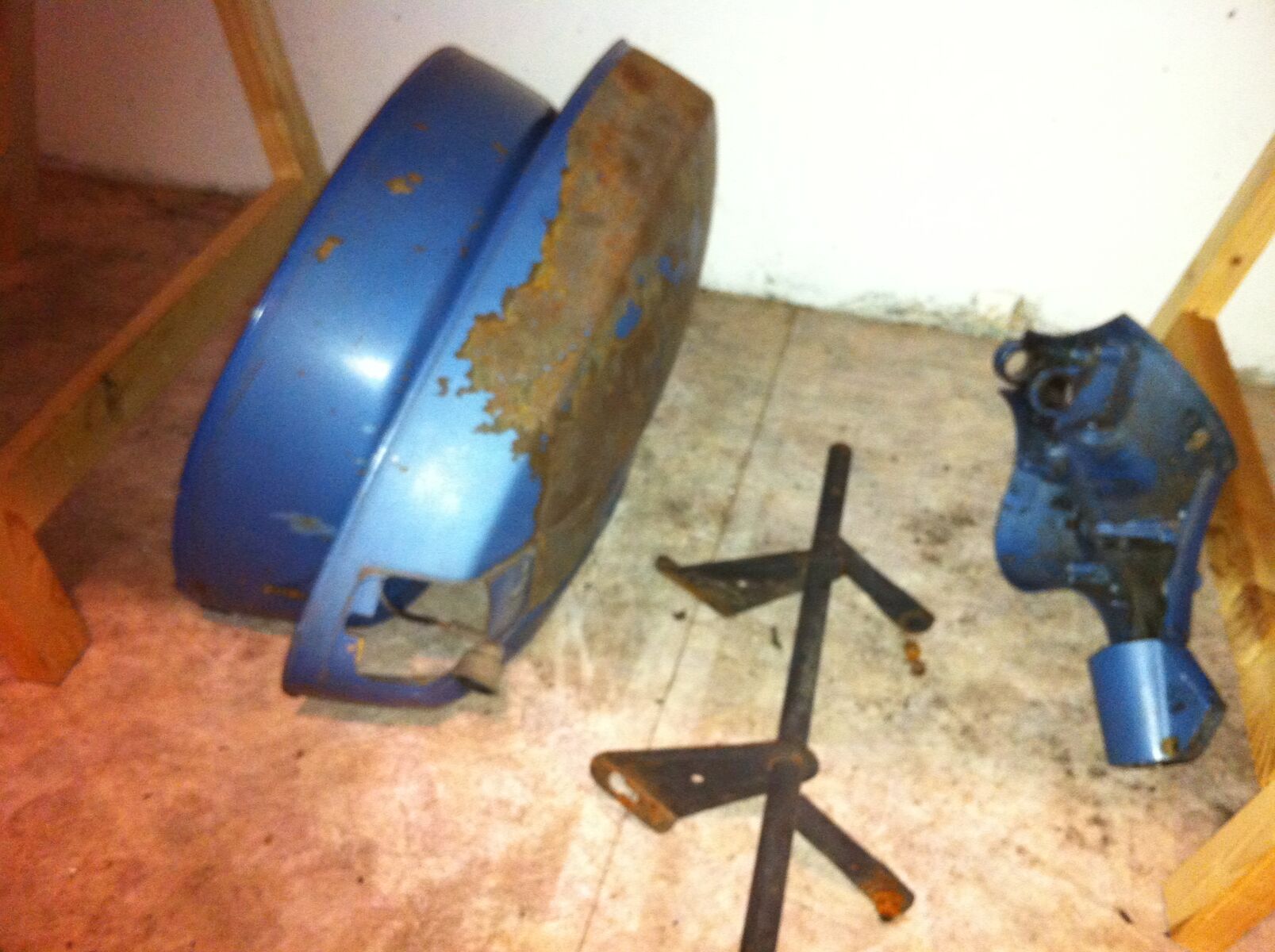

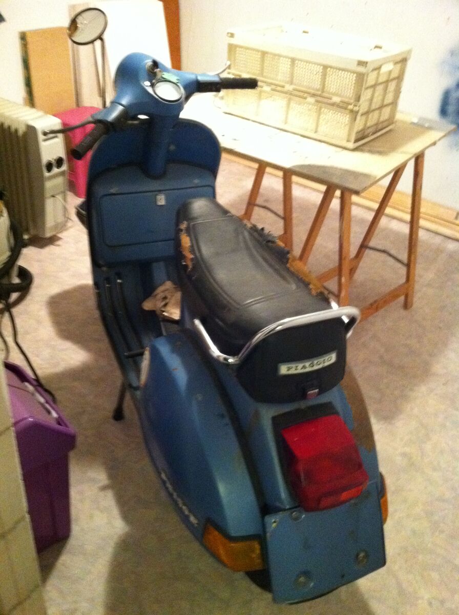

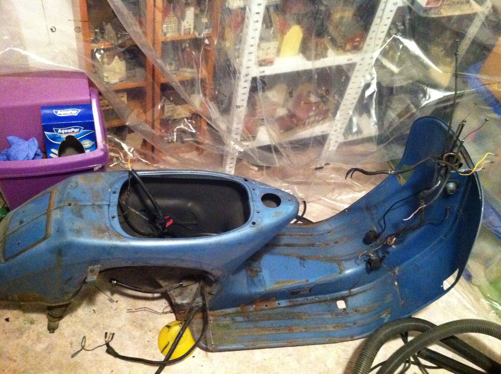

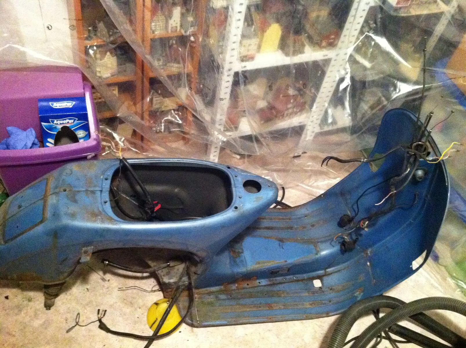

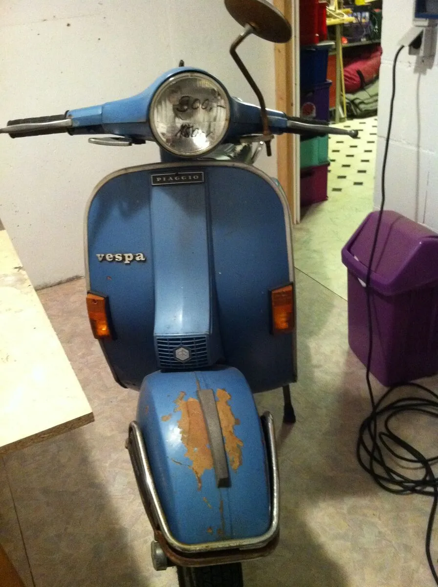

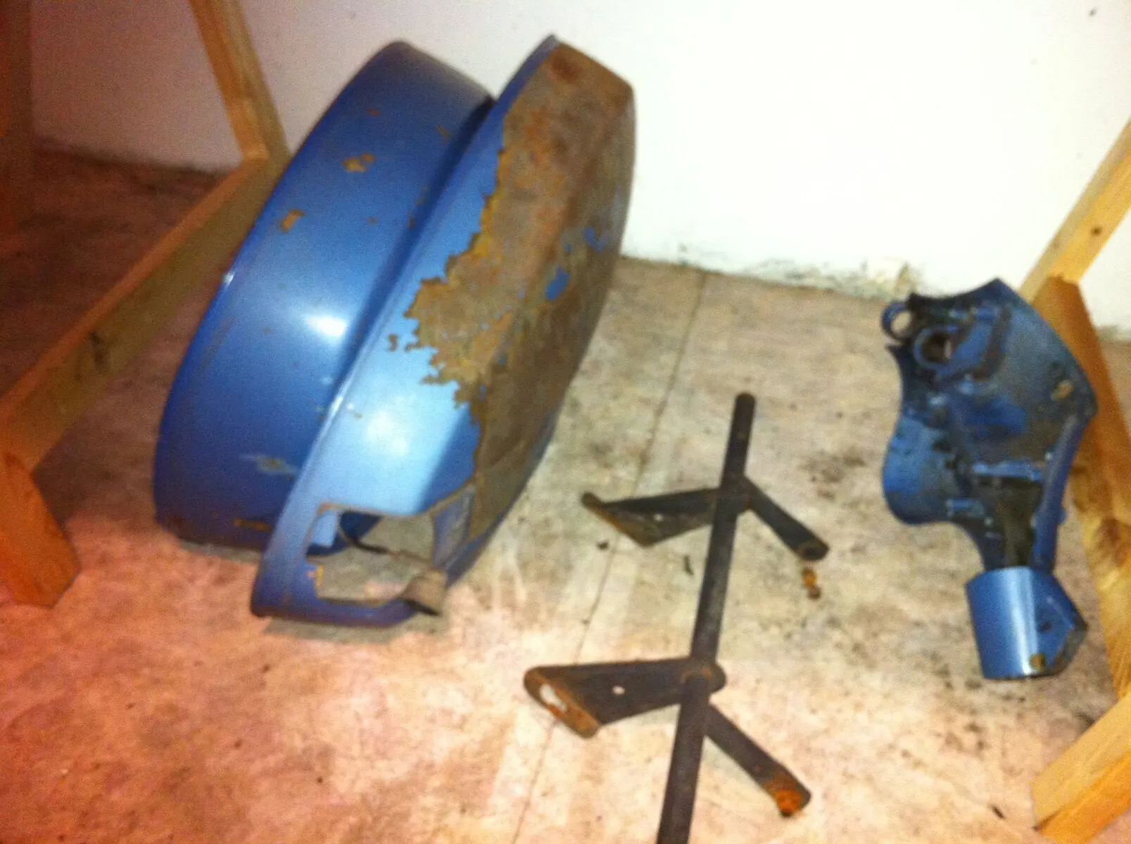

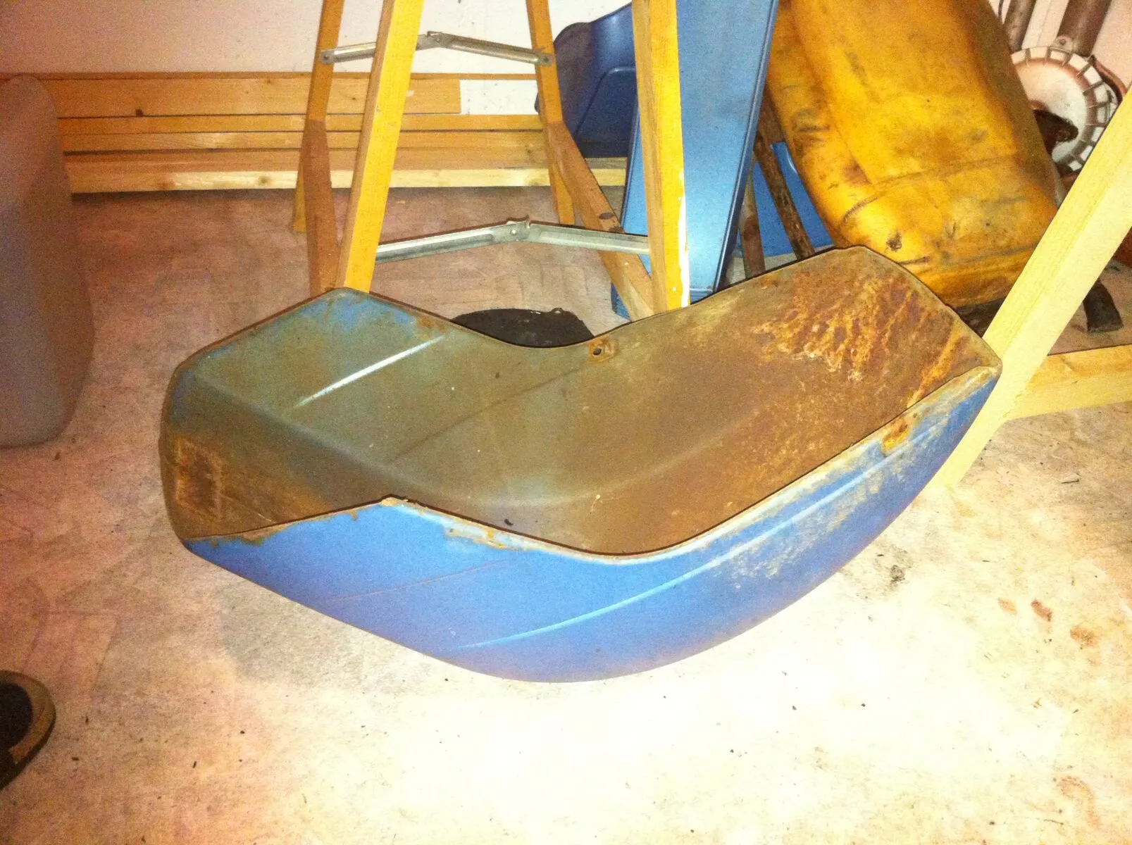

    Als ersten Schritt habe ich die Vespa komplett zerlegt. Da ich ein völliger Laie in Sachen Vespa schrauben bin hat natürlich einige Zeit gedauert.
    Zur Hilfe habe ich mir die [lexicon='Vespa Bibel',''][/lexicon] gekauft(Vespa Motorroller von Hans J. Schneider).
    Nach tagelangem kämpfen hab ich es nun doch geschafft das Ding komplett zu zerlegen:
    Auf den Bildern sind der Kabelbaum und die Züge noch drin, aber die hab ich ebenfalls entfernt, hab nur dann keine Bilder mehr gemacht ;)
    Wie man sieht, sieht man eine Menge Rost, aber alles in allem macht der Rahmen einen soliden Eindruck.

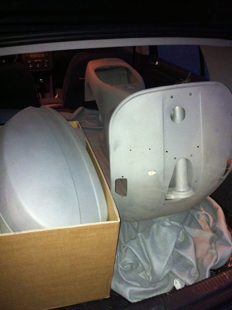

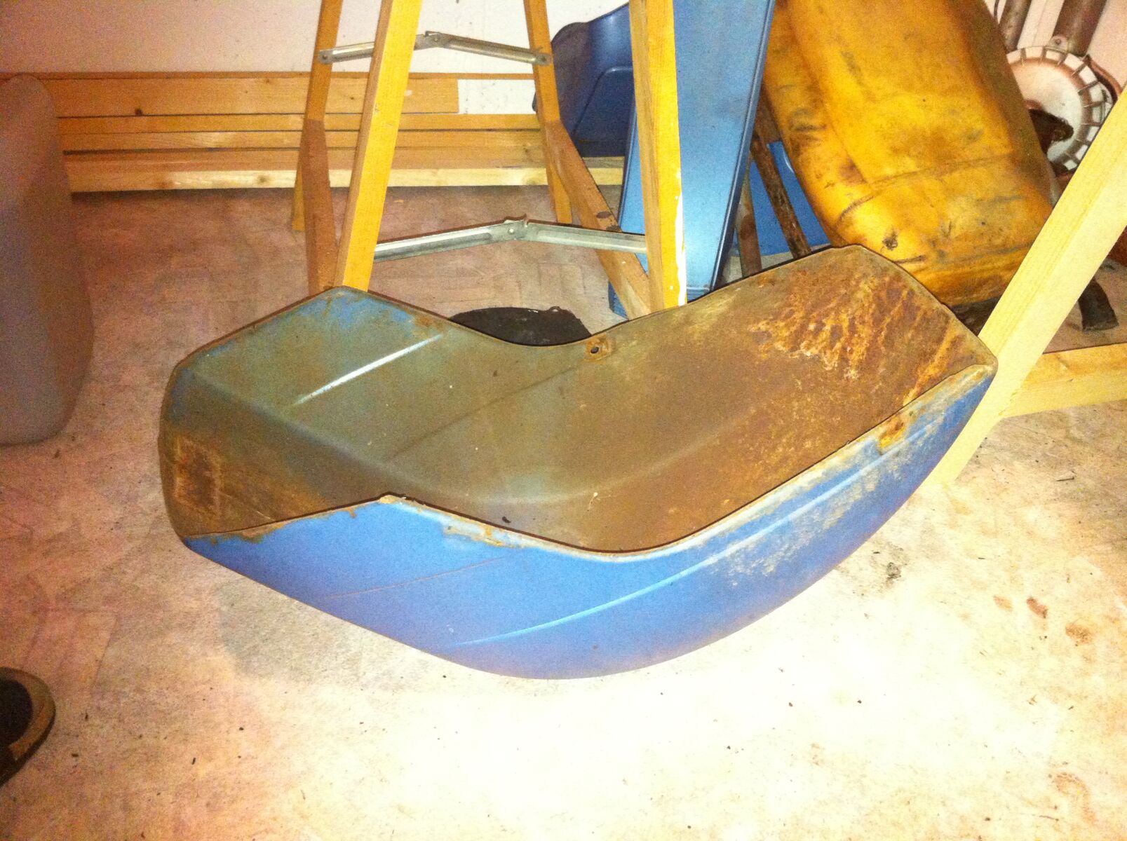

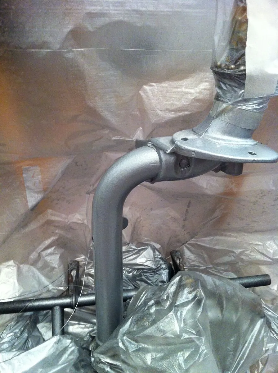

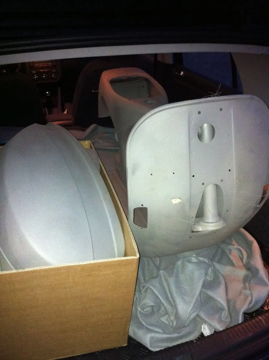

    Der nächste Schritt war das Sandstrahlen. Davon habe ich sie gestern wieder abgeholt. Ich bin mit dem Ergebnis sehr zufrieden.
    Der Rahmen hat nur eine kleine Delle und hinten unten rechts am Übergang zum Trittbrett ein winziges Loch vom Rost.
    Ich habe hier leider nur ein schlechtes Foto, weil ich Sie vom Sandstrahler ohne Umwege zum lackieren gegeben habe.
    Außerdem war es kalt und schon dunkel :)
    Nun ist Sie erstmal eine ganze Weile beim Lackierer. Das dauert jetzt bis Ende Januar, weil die haben wohl zwischen Weihnachten und Silvester geschlossen.
    Zur Farbe: Ich konnte mich laaaange nicht entscheiden, aber letztendlich wird es ein dunkles Grün. Ich bin schon wahnsinnig auf das Ergebnis gespannt!

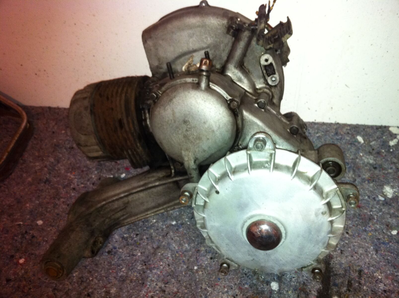

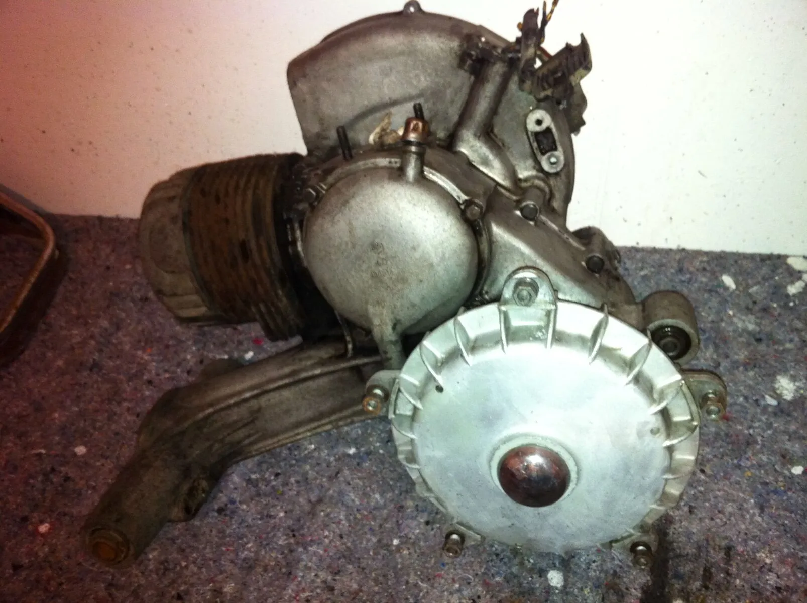

    In der Zwischenzeit habe ich schonmal angefangen den Motor zu reinigen.
    3 cm ölige Dreckschicht wegmachen. Hat mich 2,5 Stunden gekostet.
    Hab leider nur ein Foto nachher gemacht:

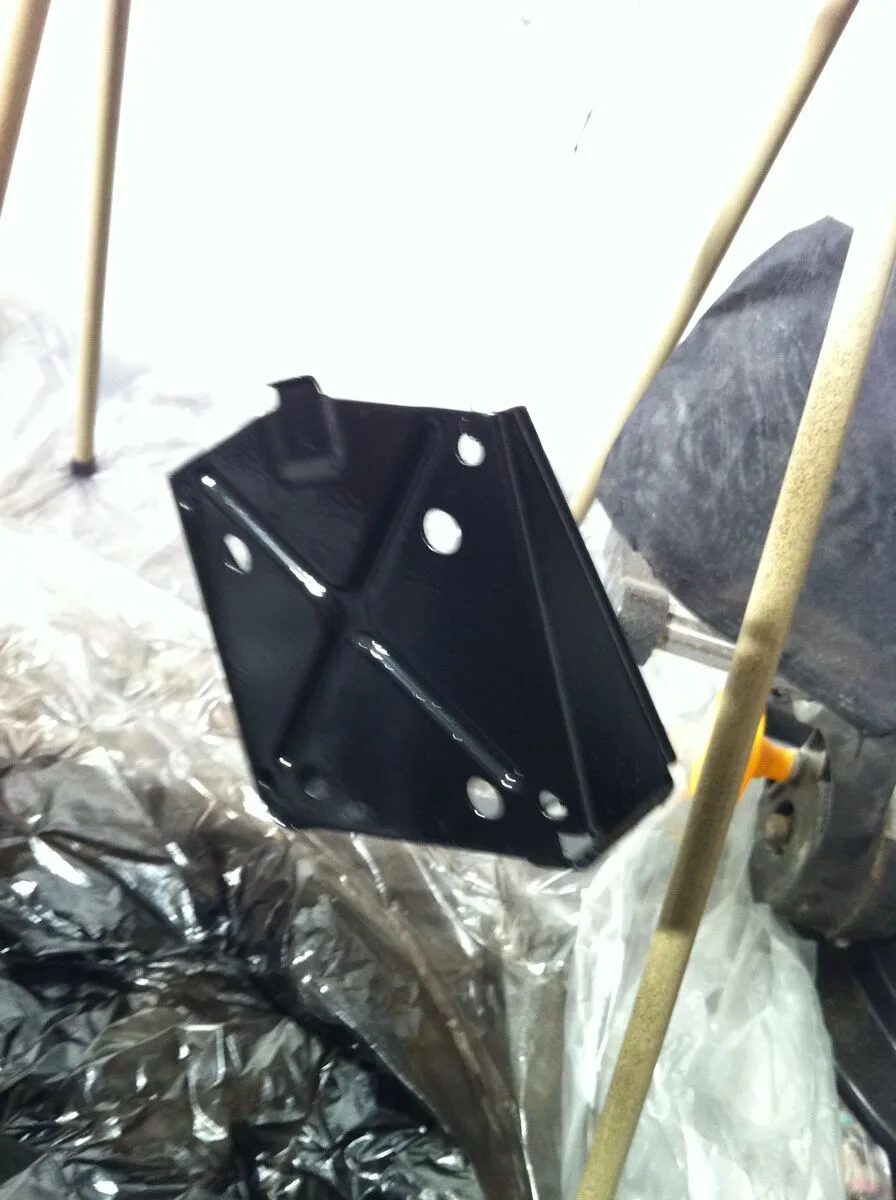

    Habe über die Feiertage noch ein bisschen Kleinzeug gemacht.

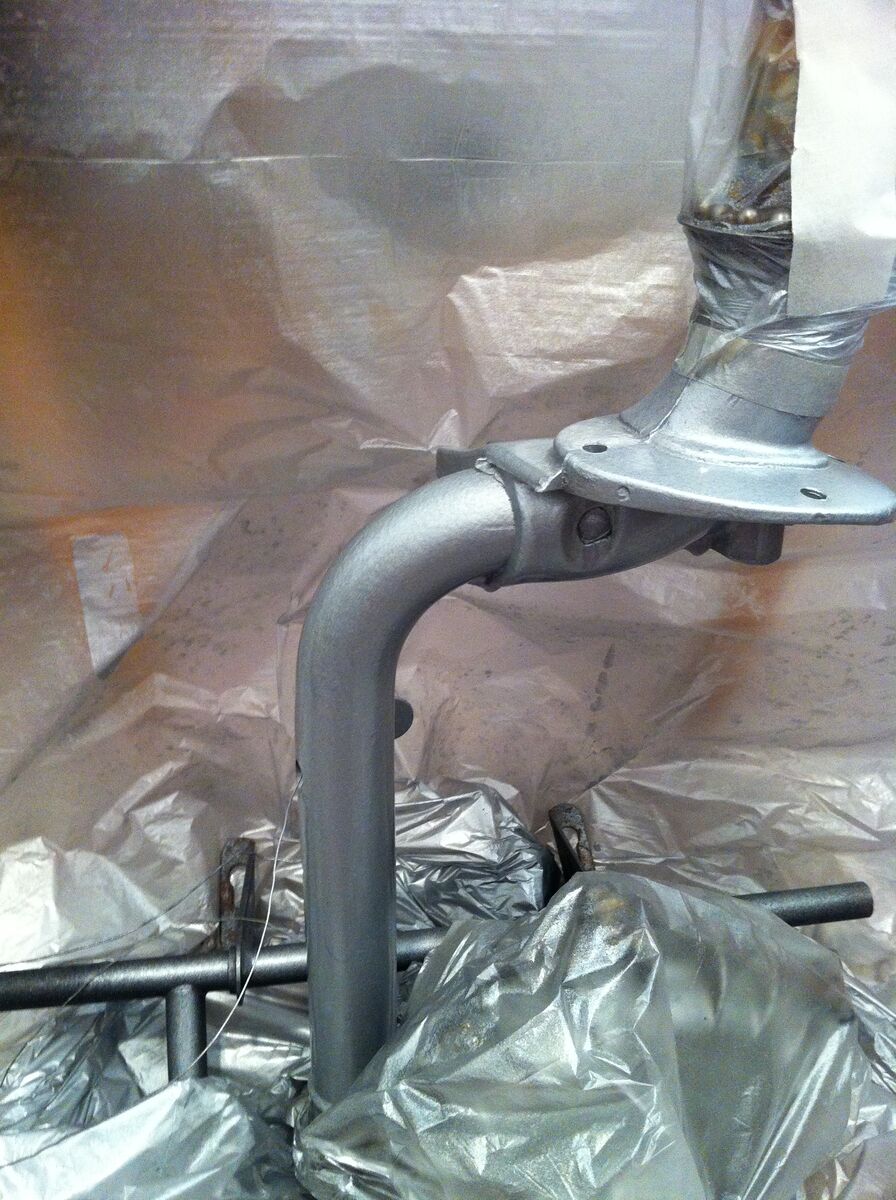

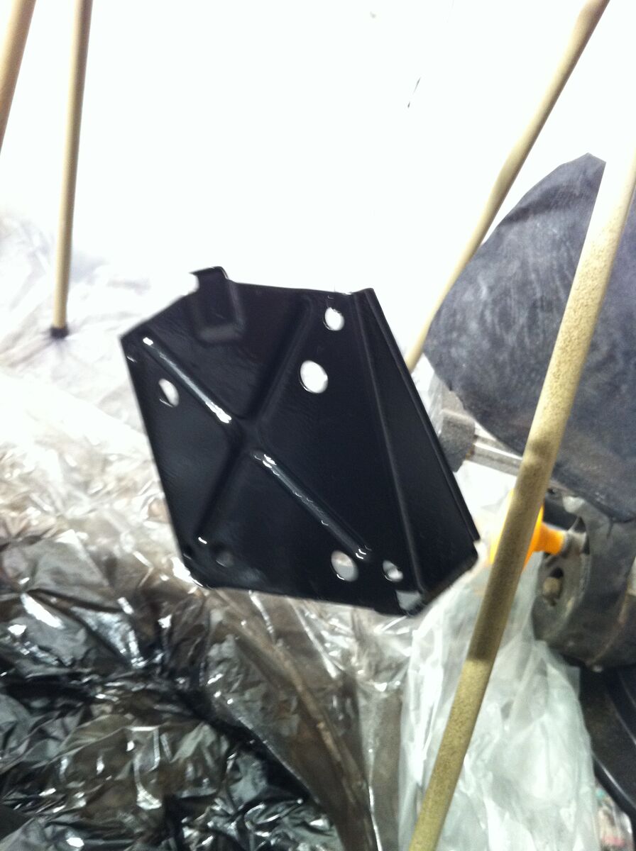

    Die Lenkstange (zumindest den Teil den man später sieht) habe ich lackiert, da hier ziemliche Rostflecken waren.
    Ich hab das ganze einfach mit Hammerit Rostschutzfarbe aus dem Baumarkt übersprüht.
    Der Farbton unterscheidet sich kaum sichtbar vom originalen! Aber seht selbst:
    Außerdem hab ich das gleiche mit dem Batteriehalter gemacht, da dieser auch ziemlich verrostet war.
    Da hab ich wohl leider an manchen Stellen etwas viel Farbe genommen. Der sieht nicht so toll aus. Ist aber nicht so schlimm weil den sieht man ja eh nicht.
    Hauptsache der Rost ist weg:
    Dann noch ein Update zu der hinteren [lexicon='Bremstrommel',''][/lexicon]:
    Wir haben jetzt eine Konstruktion gebaut, die den Motor auf einer Werkbank fixiert und auch die [lexicon='Bremstrommel',''][/lexicon] fixiert. Außerdem haben wir die Bremse mit einer Schraubzwinge blockiert.
    Zusätzlich immer schön WD40 auf die Mutter gesprüht. Leider hat es bis jetzt nichts geholfen.
    Mit dem Drehmomentschlüssel (auf max eingestellt =210NM) knackt der Schlüssel.
    Dann haben wir es mit einem Rohr um eine Ratsche probiert. Das hat leider das Rohr verbogen, obwohl es ein sehr stabiles war.
    Hat irgendwer noch Vorschläge was ich machen kann? Die Mutter da drauf ist doch ganz normal ein Rechtsgewinde oder täusch ich mich da?

    Es gibt neues: Die hintere [lexicon='Bremstrommel',''][/lexicon] ist eeeendlich offen. War eine schwere Geburt.
    Nach 5 Versuchen mit technischem Kältespray und WD-40 im Wechsel und einer Menge Gewalt hat sich die Mutter geschlagen gegeben...
    Jetzt kann ich endlich auch die hinteren Bremsbeläge austauschen! :)

    2.) Warum willst Du die Gummiteile alle austauschen? Klar, was wirklich verschlissen ist, gehört erneuert, z.B. Silentgummis am Motor etc. Aber all die kleinen Durchführungen, Trittleistengummis usw. solltest Du m.E. anständig aufarbeiten, soweit möglich und sinnvoll, also reinigen und mit einem geeigneten Mittel pflegen und wieder hübsch machen. Erstens bedeutet Restaurieren nicht, einfach alles neu zu kaufen und zweitens wirst Du Teile in der Fertigungsqualität und Anmutung wie die Originale nicht mehr finden. der ganze Asienkrempel, den die üblichen Shops verticken, sieht einfach erbärmlich billig aus.
    Es waren eigentlich alle Gummiteile ziemlich spröde und am ende. Die Trittleistengummis hätte man vielleicht noch mal nehmen können, aber die waren nicht so ganz passgenau in die Leisten eingefügt (Es waren Lücken zwischen den Endstücken und den Gummis), daher nehmen ich an, dass diese nicht mehr original waren.
    Die anderen Gummiteile, wie Seitenhaubengummis und Gepäckfachgummi sind beim abziehen durchgerissen bzw stellenweise zerbröselt.

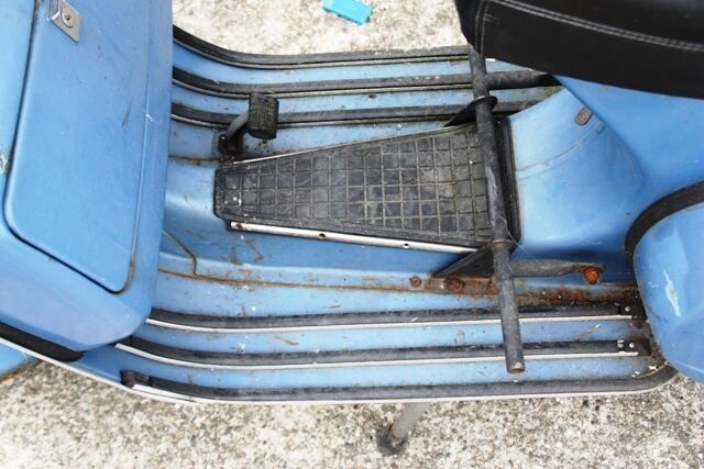

    Achja und ich hab noch zwei Fotos, ich weiß aber nicht ob die nicht ob die noch was helfen!

    Ein kleines Update:
    Hab heute mit dem Lackierer telefoniert. Morgen kommt die Farbe drauf und bis alles fertig ist wird es Ende nächster Woche.
    Er hat mir zugesichert, dass ich sie nächste Woche Freitag eeeeendlich abholen kann :)
