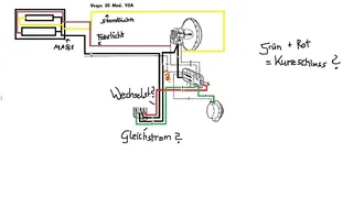

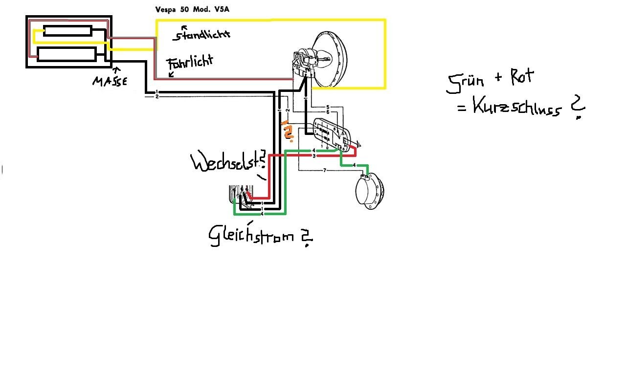

    Heeei, ich noch zur später Stunde..
    Also ich hab vor mir ein Rücklicht mit 2 LED Strips zu bauen. Eine soll für den Standlicht und der andere als Fahrlicht genutzt werden. Jetzt hab ich mir ein Schaltplan 'gepainted' und frag mich nur ob das möglich ist ?
    Soweit ich mich nicht irre hat doch der Rote Wechselstrom und der Grüne Kabel Gleichstrom, oder ?
    Mit was könnt ich Kabel No.2 verbinden ? Wiederstand ?
    och, einfach nur durchgeknallt meine Idee. :D
    Ich will einfach nur meine Fragen beantwortet bekommen, wenn die Vespa in die Luft springt.. frag ich nochmal nach. :rolleyes:
    Achjaaa und Vielen Dank schonmal. :pinch:
    MfG 'der' Dennis

    Deine Lichtmaschine liefert grundsätzlich ausschließlich 6V Wechselstrom.
    Da gibt es nirgends einen Gleichrichter, der dir aus Wechselstrom Gleichstrom macht.
    Das, was du für eine Hupe hälst, ist eine sogenannte Wechselstromschnarre .
    Ich würde nie das rote und das grüne Kabel kurzschließen.
    LEDs sind die Dioden, die lassen Wechselspannung eh nur in eine Richtung durch. Sie sind also selbst Gleichrichter.
    Das ist aber nur die halbe Wahrheit. Deine Lichtmaschine liefert keine konstante Spannung, sie ist ungeregelt. Je nach Drehzahl hast du weniger oder viel mehr Spannung.
    Das merkst du ja, wenn du die Schnarre betätigst. Je nach Drehzahl ist die Tonfrequenz niedriger oder höher, wobei die Tonfrequenz mit der aktuellen Wechselspannungsfrequenz korreliert.
    Außerdem darf man LEDs nie ohne Vorwiderstand betreiben, die ziehen dann soviel Saft bis sie durchschmurgeln (und zwar sobald du Gas gibst).
    Um deine LEDs zuverlässig am Roller betreiben zu können, würde ich die Verkabelung original lassen und die LEDs jeweils mit einer "LED Konstanstromquelle 3-25 V" betreiben. Solche kleinen Dinger gibts für ca. 3 Euros im Elektronikfachhandel ("Großes "C").

    Nun zum Topic. Wie schon gesagt gibt es nur Wechselstrom bei der 6V Vespa. Du kannst natürlich eine Gleichrichter vor die LED-Stangen setzen und sie anstatt der normalen Rücklichtbirne einsetzen. Woher du allerdings den Strom für ein Standlicht bekommen willst ist mir schleierhaft. Oder baust du auch noch eine Batterie, inkl. Ladevorrichtung, ein? Ich nehme aber eher an du meinst, analog zum Scheinwerfer, Abblend- und Fernlicht. Aber das kannst du dir beim Rücklicht schenken.

    AC ist also Wechselstrom bei meiner Vespa, weil die PK ja Gleichstrom hat, oder ?. Das mit der Tonfrequenz und Wechselspannungfrequenz kapier ich leider nicht so ganz, aber ich weiß, desto schneller man unterwegs ist, desto stärker Brennen die Lichter bzw. Hupt die Hupe.
    Die LED Strips sind für 12 Volt ausgelegt, müsst ich vielleicht motifizieren, damit sie dann stärker an der 6Volt Anlage brennen. Ich hat mich auch einwenig im Internet Schlau gemacht und hab irgendetwas mit 'Power-LED-Vorschaltgerät' gehört und frag mich worin sich das mit dem 'LED Konstanstromquelle 3-25 V' unterscheidet.
    Wenn Rot und Grün zusammenkommen, schließt sich ja die Vespa kurz oder ?
    Funktion Kurzschlussschalter ?

    Ich will sozusagen das Rücklicht entfernen und die Verkabelung Still legen, wie ich das mache ist mir leider ein Rätsel, weil ich das Strom vom Standlicht und Fernlicht (kleine und große Birne vorne) anzapfen will, damit beim Hinterem Licht die kleine LED-Strip beim Standlicht und der Größere beim Fernlicht brennt.

    Wenn du schon rumbastelst dann mach es doch richtig. D.h. du schließt deine lange LED-Leiste ans Rücklicht an. Dann besorgst du dir einen Bremslichtschalter und benütz die zweite Leiste als Bremslicht.
    Aber du kannst, wenn du das unbedingt willst natürlich die bisherigen Kabel einfach stilllegen. Aber du solltest bedenken das bei einer V50 alle Lichter aufeinander abgestimmt sind. Wenn dein neues Rücklicht eine falsche Stärke hat dann brennen dir die Birnen durch oder das Vorderlicht wird zu dunkel.

    was du vorhast ist doch totale scheiße.
    du willst n kabel als licht nach hinten ziehen, was schon längst da ist. ist bullshit.
    bremslicht okay, kansnt du machen. bremslichtschalter und ein kabel vom grünen zum schalter vom schalter nach hinten.
    zusätzlich musst du ggf noch die fahrlichtbirne gegen das 20 watt pendant austauschen, da die spannung im system zu hoch wird, stichwort selbstregelnd.
    ansonsten wäre die alternative von der lichtspule den massedraht von der masse zu trennen, hier ein weiteres kabel aus der zündung nach außen zu führen, hier jetzt zwischen kabelneu und kabelgrün einen gleichrichter und hinterher einen spannungsregler 6 volt einzusetzen. hier kannst du jetzt das minus auf masse legen. dein licht funktioniert fortan mit gleichstrom. hat auch den vorteil, dass die dioden vernünftig funktionieren. mit wechselspannung funktioniert das meiste leider nicht. auch die konstantstromquellen nicht.
