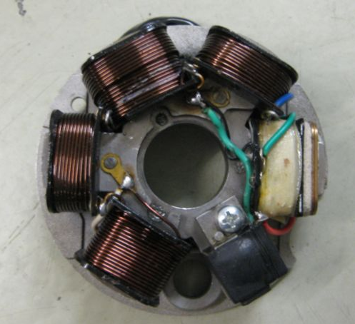

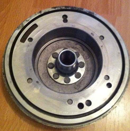

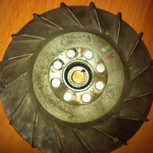

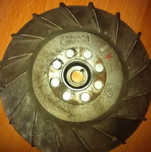

    für den Umbau meiner V50n Spezial suche ich das leichte PK S Polrad (1800 Gramm) und mir wurde folgendes, leider ohne weitere Infos, angeboten.
    - Ist das die leichte Polrad Variante (Aufschrift: PKM/8A / 992176) ?
    - Kann ich es an der V50n Spezial verwenden?
    - Passt diese ZGP ()?
    ...und ist die PK ZGP (auf dem Foto) für Modelle ohne Batterie ausgelegt und kann ich sie mit dem Polrad nutzen?
    VG & schon mal Danke

    das ist ein normales pk polrad mit großem konus

    Danke Ulmer, für die schnelle Antwort! Woran hast du das erkannt?

    Sollte ein normales PK-Lüra sein, ja.
    1800 ist ja noch nicht wirklich leicht, ich hab das Gleiche auf ca 1200g abgedreht. Ist noch genug Fleisch zu den Magneten, da kann man wirklich Einiges wegnehmen.

    Kannst du nur verwenden, wenn du die passende Kurbelwelle einbaust.

    20er Konus anstatt 19er und Verkabelung musst auch ändern.
