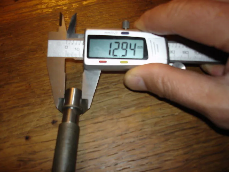

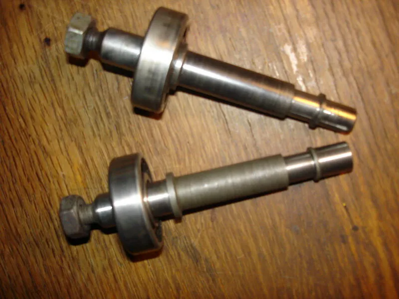

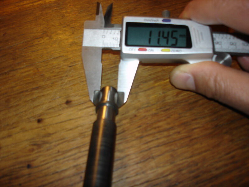

    daumenregel: dick ist lusso und dünn ist alt. sollte also in die lml dick. interessant wäre noch zu wissen, welche dicke die wellen auf der kupplungsseite haben,
    da gibts uch "dünn" bei den 80er getrieben.
    Hab hier ne 80er und 200 Welle liegen.
    Kulluseitig beide 14,90 mm und identisches Lager SKF 617014 /C3
    Die 80er Limaseitig 11,50mm
    Die 200er Limaseitig 13,00mm
    Vermutlich fahren die Indischen Fertigungstrassen das 11,50mm Programm
    Wäre trotzdem Klasse wenn jemand ne LML Welle zur Hand hat und mal checkt

    • January 10, 2012 at 18:32
    Misst du immer so oder ist das nur fürs Foto ?
    Vespa P125X ´81er | 15PS
    Vespa P80X
  • Fettkimme
    DER Vorbesitzer
    16,842
    3,352
    • January 10, 2012 at 20:22
    Is nen büschen schwierig eine Hand die Cam
    In der anderen den Messchieber ..dazwischen wackelt das Werkstück
    Da muß man Kompromisse machen was das ansetzen bei gleichzeitiger ablesbarkeit für Bild angeht. :whistling:
    Liebe Member vor den Bildschirmen ........Bitte nicht zuhause nachmachen
    So muß das ! :+7

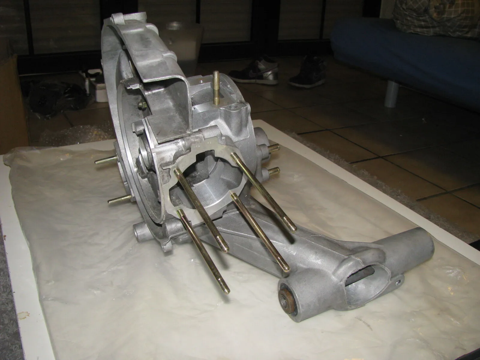

  • mishka
    390
    65
    PX 80
    • January 19, 2012 at 17:22

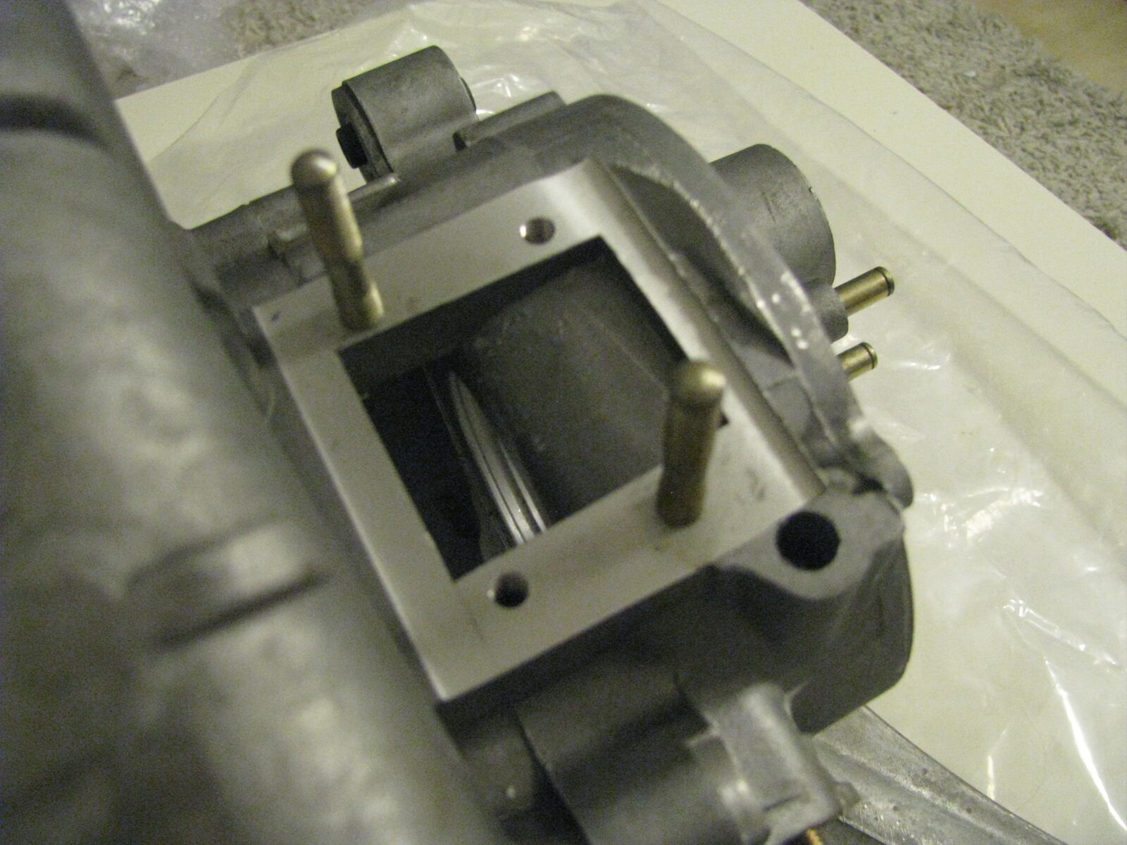

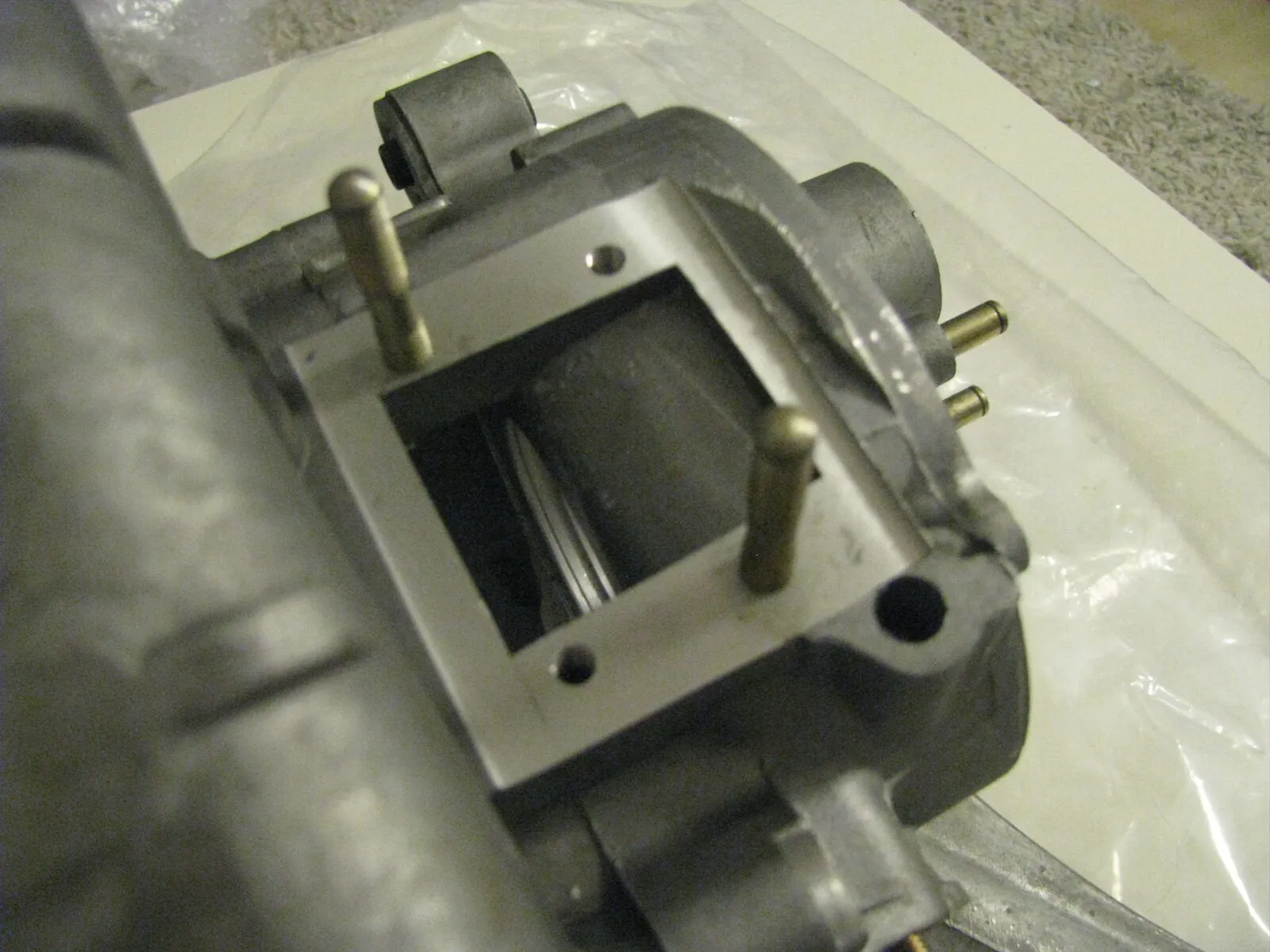

    hier ein paar bilder, falls ihr maße wissen wollt ich kanns mal messen.
    ich weis nicht ob mans auf den bildern erkennen kann aber die qualität des gehäuses scheint irgendwie lieblos wenn ihr versteht was ich meine

    • January 20, 2012 at 12:06
    Ach?
    Zur Erinnerung: Es ist ein LML Gehäuse. Ranjid, Sunil und Khalid ist es scheissegal wie sowas aussieht.

  • Oloone
    3,881
    746
    22941 Delingsdorf (bei HH)
    • January 20, 2012 at 12:42
    Ich habe so ein Ding auch zuhause.
    Ich finde die Qualität augenscheinlich betrachtet ok.
    was mir aufgefallen ist:
    1) die LML haben einen außenliegenden Pickup. Dafür ist dann ein Stück oberhalb des Lüfterrades ausgeschnitten. Mal sehen was ich da mache.
    2) Wollte mein Parmakit mal raufsetzen. Ging nicht komplett rein. So wie wenn man 125er auf 80er setzen möchte. Das muss ich mal nachmessen.
    ...aber der Einlaß ist genial.
    Im Übrigen gint es bei MRP-Racing.de prima günstige Membrankästen. Meiner ist schon unterwegs.
    EDIT: Den Auschnitt für den Pickup sieht man auf dem oberen Bild von Mischka
    Einmal editiert, zuletzt von Oloone (January 20, 2012 at 12:59)
