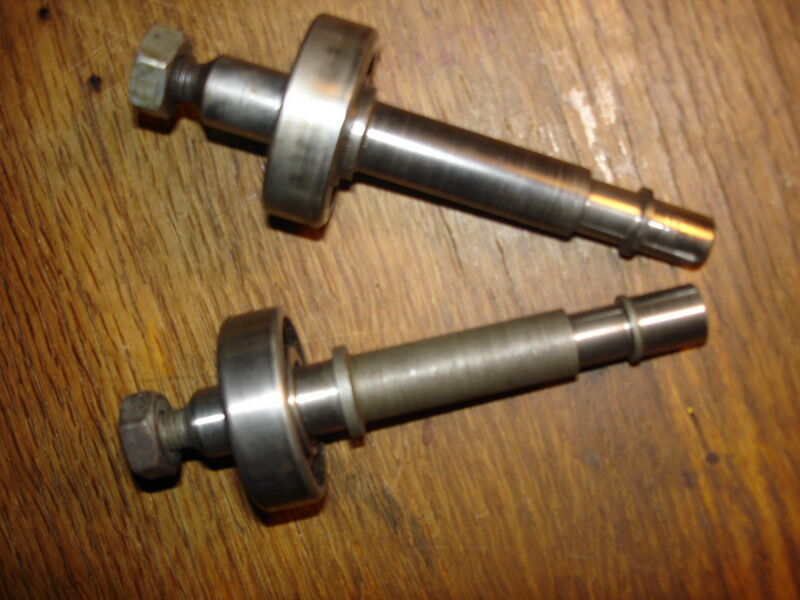

    In der Garage habe ich zwei Getriebe liegen welche einen Unterschiedlichen Durchmesser am Zapfen(also dort wo die Welle in die Messingbuchsen gesteckt und dann auf einer Seite mit einer Mutter gekontert werden) der Antriebswelle aufweisen.
    Wär jetzt geil wenn die größere Welle passen würde, da die auch länger übersetzt ist.
    vielen Dank für kommende Antworten
  • die große passt. Musst aber daran denken, dass die LML Gehäuse Membrangesteuert sind.

    daumenregel: dick ist lusso und dünn ist alt. sollte also in die lml dick. interessant wäre noch zu wissen, welche dicke die wellen auf der kupplungsseite haben,
    da gibts uch "dünn" bei den 80er getrieben.

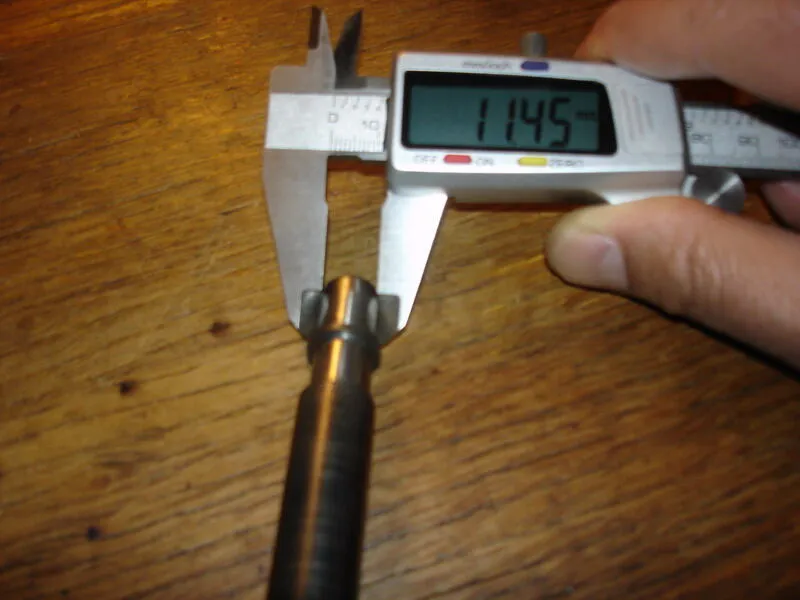

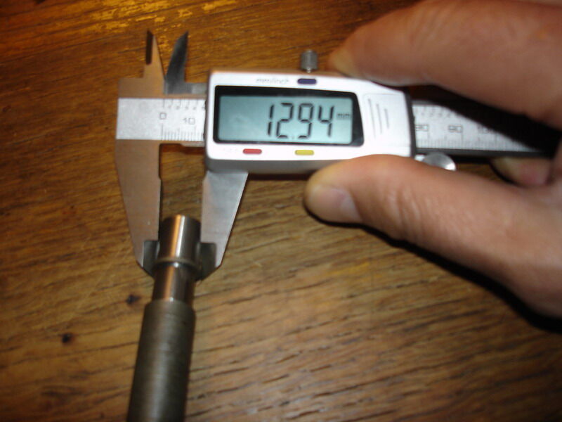

    Hab hier ne 80er und 200 Welle liegen.
    Kulluseitig beide 14,90 mm und identisches Lager SKF 617014 /C3
    Die 80er Limaseitig 11,50mm
    Die 200er Limaseitig 13,00mm
    Vermutlich fahren die Indischen Fertigungstrassen das 11,50mm Programm
    Wäre trotzdem Klasse wenn jemand ne LML Welle zur Hand hat und mal checkt

  • Is nen büschen schwierig eine Hand die Cam
    In der anderen den Messchieber ..dazwischen wackelt das Werkstück
    Da muß man Kompromisse machen was das ansetzen bei gleichzeitiger ablesbarkeit für Bild angeht. :whistling:

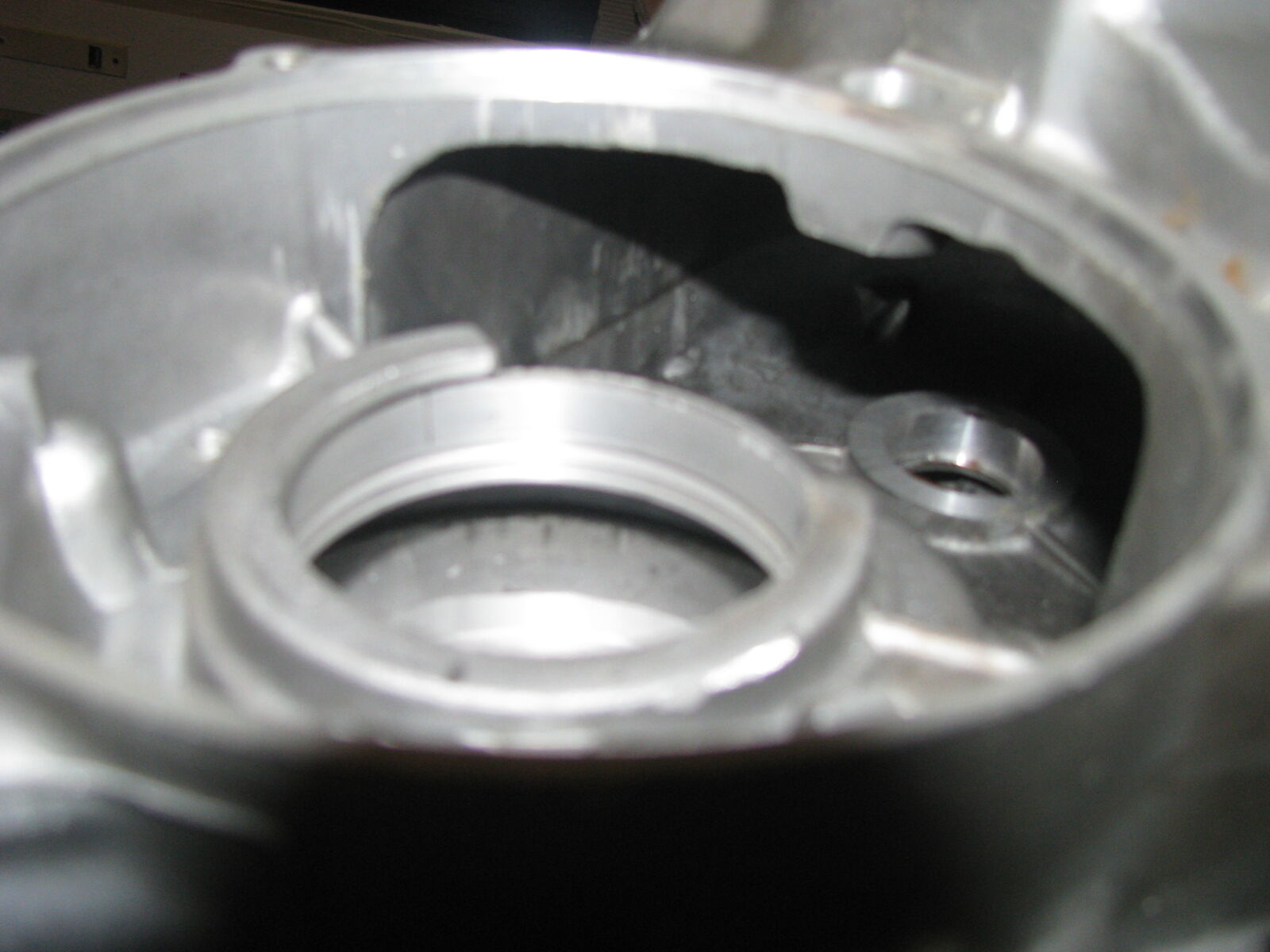

    ich habs motorgehäuse jetzt hier liegen, das kommt meines Achtens auf keinen Fall an die original Quali ran, ist aber auch nicht schlecht. Die Lagersitze sehen ein bisschen grottich aus, vlt mach ich später mal Fotos wenn es von interesse ist.

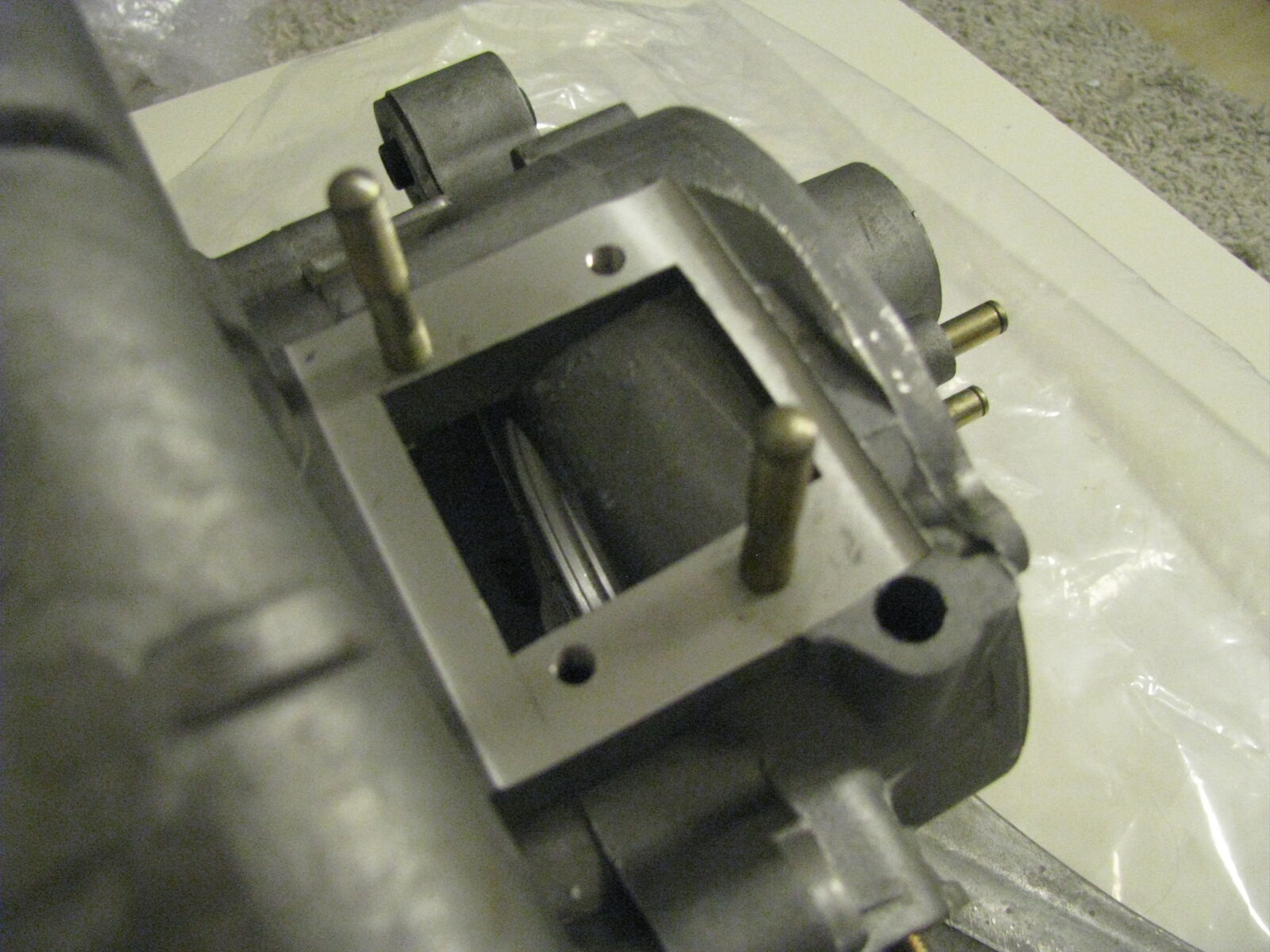

  • hier ein paar bilder, falls ihr maße wissen wollt ich kanns mal messen.
    ich weis nicht ob mans auf den bildern erkennen kann aber die qualität des gehäuses scheint irgendwie lieblos wenn ihr versteht was ich meine
    Ach?
    Zur Erinnerung: Es ist ein LML Gehäuse. Ranjid, Sunil und Khalid ist es scheissegal wie sowas aussieht.

    1) die LML haben einen außenliegenden Pickup. Dafür ist dann ein Stück oberhalb des Lüfterrades ausgeschnitten. Mal sehen was ich da mache.
    2) Wollte mein Parmakit mal raufsetzen. Ging nicht komplett rein. So wie wenn man 125er auf 80er setzen möchte. Das muss ich mal nachmessen.
    ...aber der Einlaß ist genial.
    Im Übrigen gint es bei MRP-Racing.de prima günstige Membrankästen. Meiner ist schon unterwegs.
    EDIT: Den Auschnitt für den Pickup sieht man auf dem oberen Bild von Mischka
