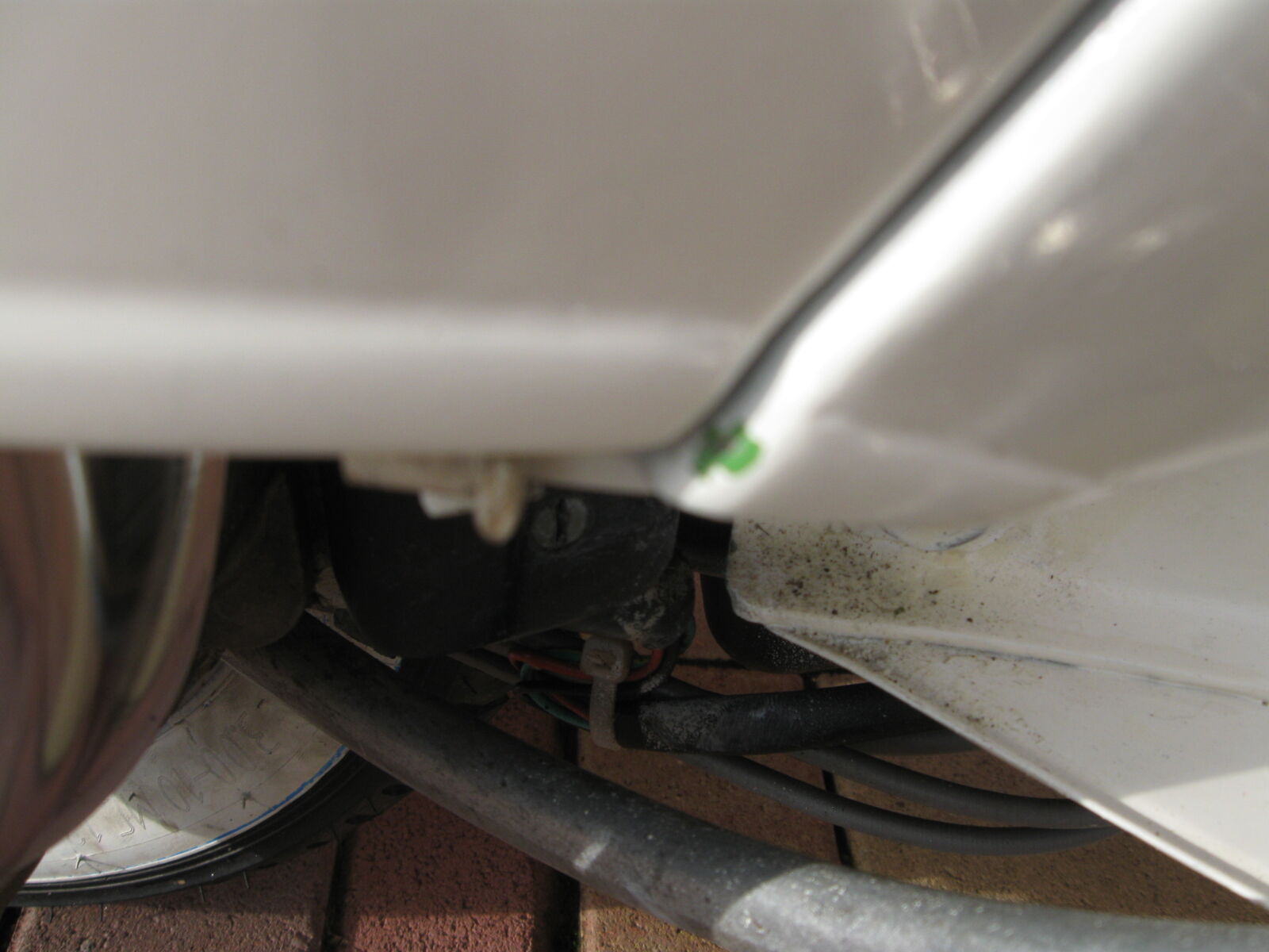

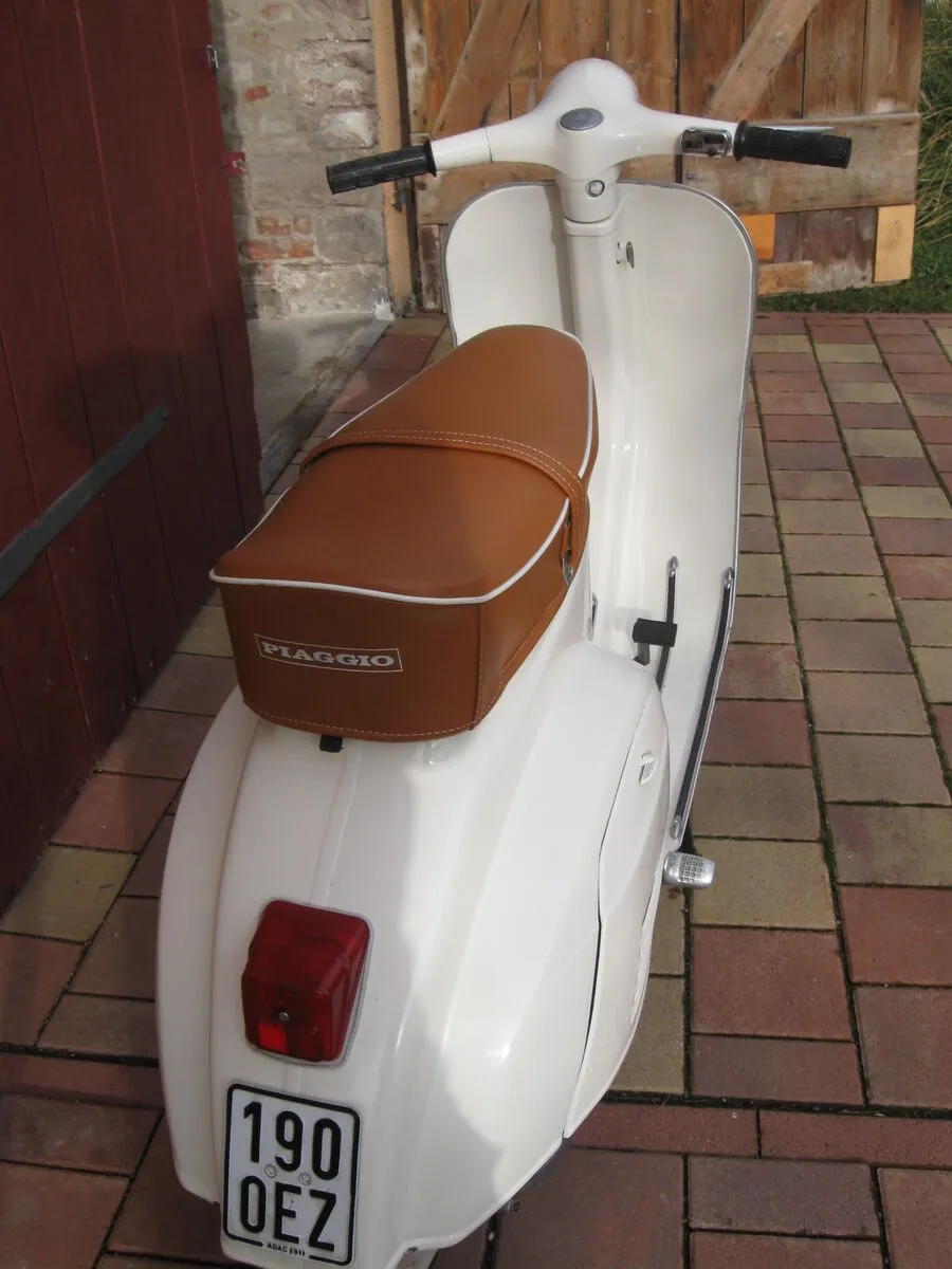

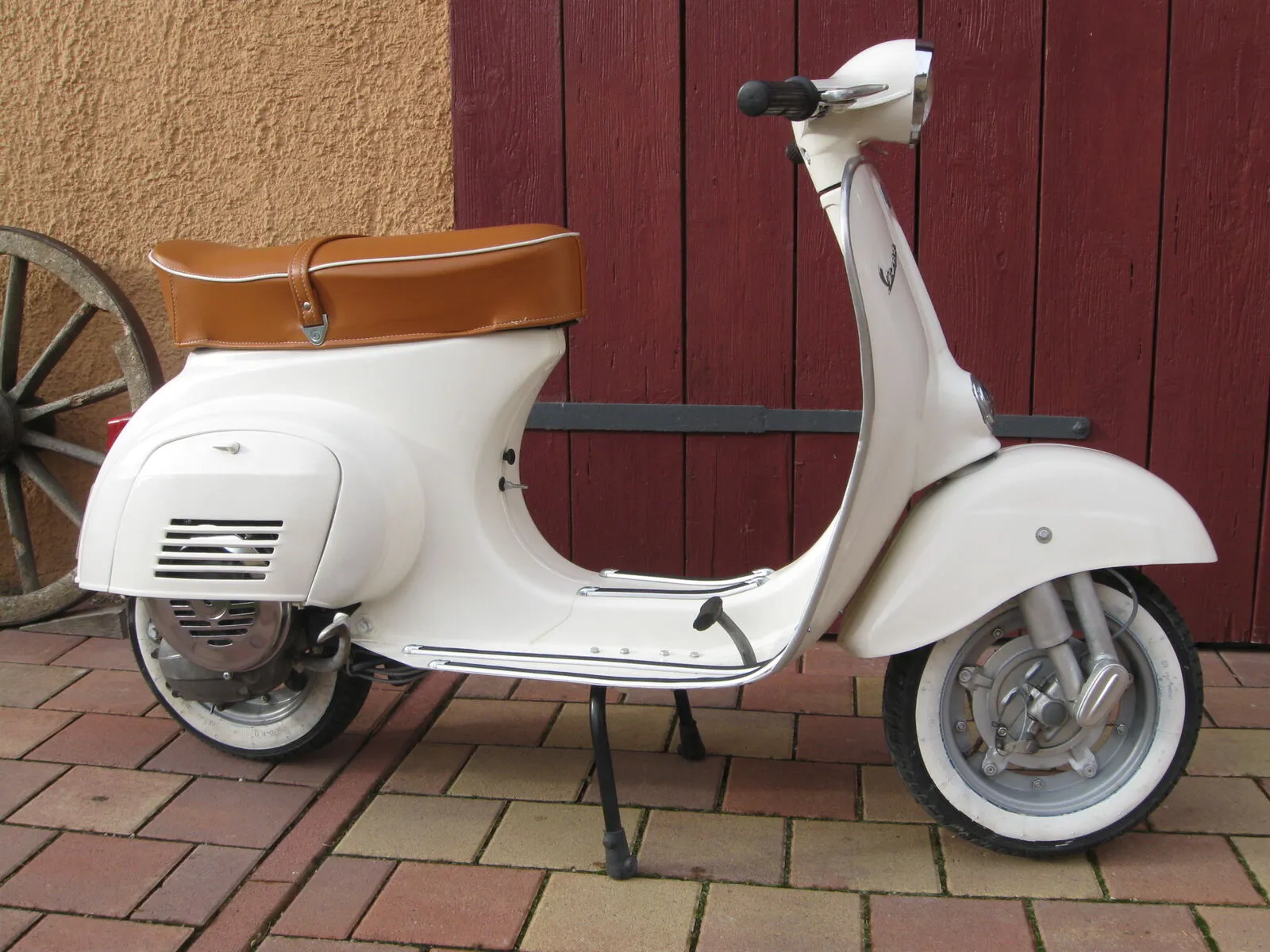

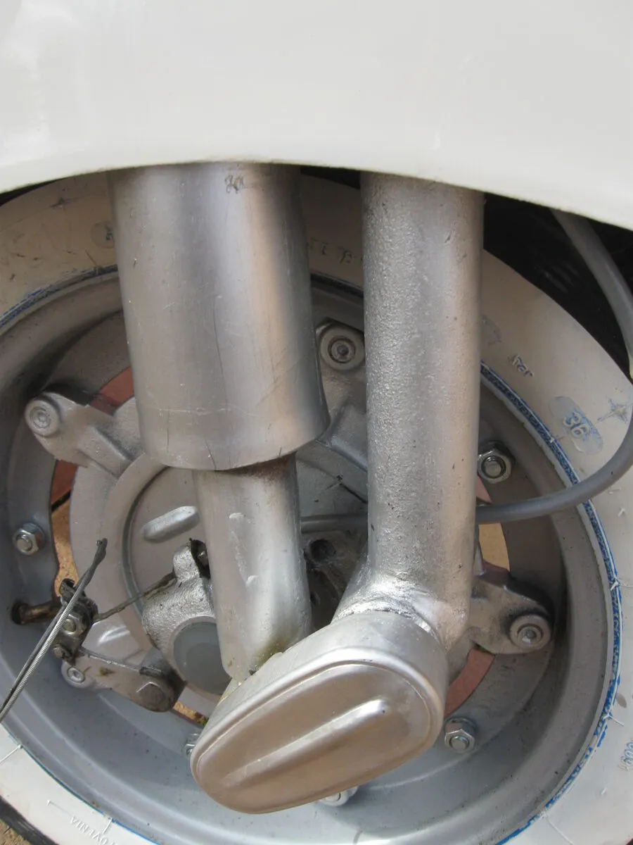

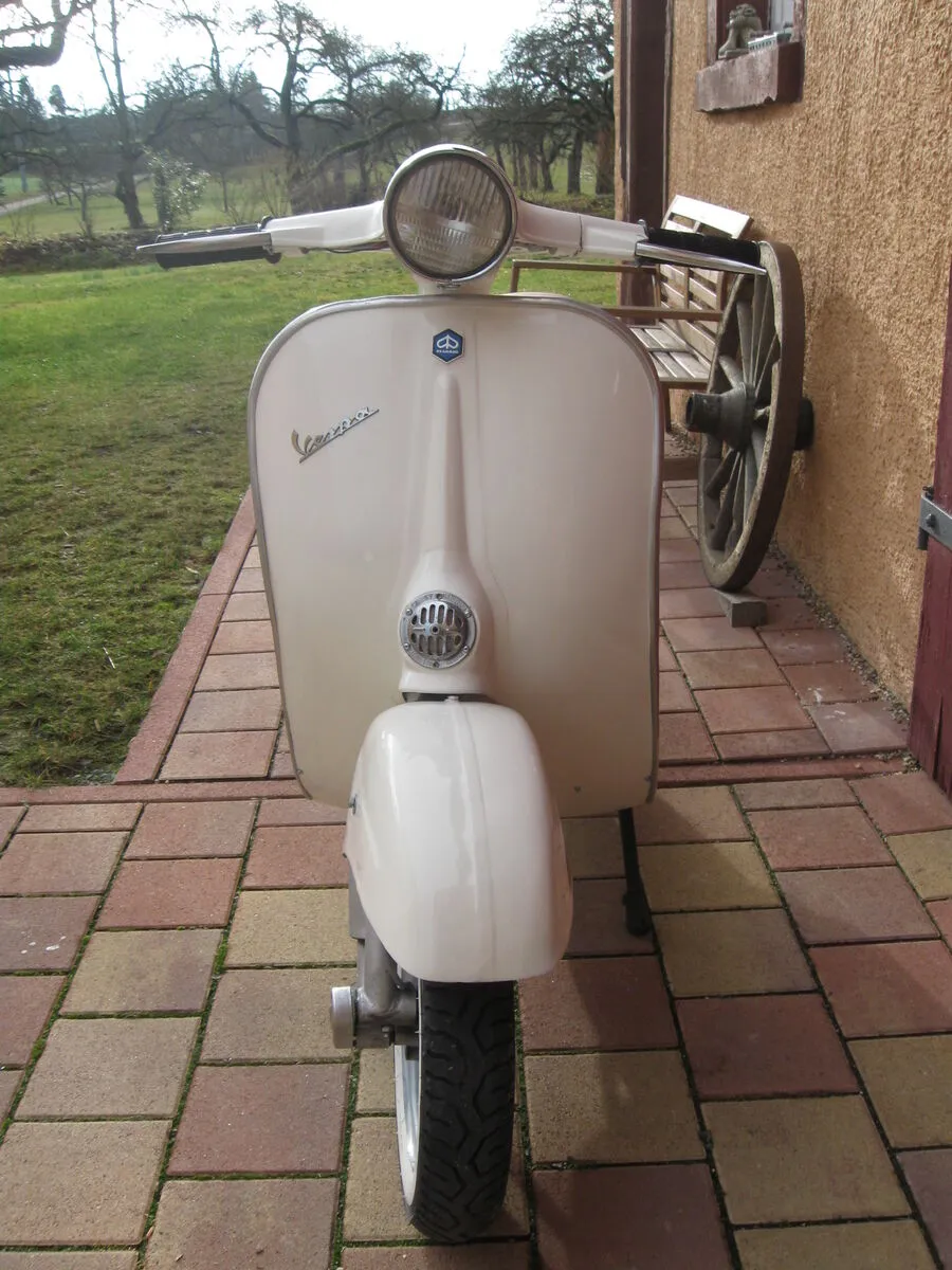

    So, wie versprochen hier die Fotos von der vermeindlichen " Wemding "-Restauration, der ich bei eBay auf den Leim gegangen bin, da ich dummerweise sie mir vorher nicht angeschaut habe und der "traumhaften" Beschreibung blind geglaubt habe!
    Ich habe schon einiges optisch und technisch verbessert, wie Chrommotorblende statt schwarzer, Chromemblem statt Billig-Aufkleber, Befestigung des Lampenchromrings, Ölwechsel (war fast keins drin), Einfetten und Ölen aller relevanten Teile, rostige Schrauben ausgetauscht oder mit Keramikspray behandelt, Benzinfilter, neue Zündkerze, neue Ablassschraube, neuer original Luffi, neuer Zündkerzenstecker, uvm.
    Den Vergaser musste ich zweimal intensivst mit Reiniger und Druckluft reinigen, bis sie richtig lief
    Wenn man die Vorderradbremse betätigt, haut es einen schier vom Bock und das Rad fängt an zu "hopsen". Die Kupplung trennt immer noch nicht richtig, Schaltung muß auch noch genauer eingestellt werden.
    Wenn man geradeaus fahren will, muß man den Lenker etwas nach links halten, da er nicht mittig ist.
    Die Lackierung ist das Mieseste, was ich bisher erlebt habe! Da wurde ohne zu Grundieren einfach drübergesprüht. Der Lack blättert bei der geringsten Belastung ab. Wie man sieht, war die Vespa mal grün. Wenn das von einer "Fachwerkstatt in Deutschland" stammen soll, bin ich der neue Bundespräsident in diesem Lande!
    Welche Schrauben denn genau? Und welche Festigkeitsklasse haben die neuen?

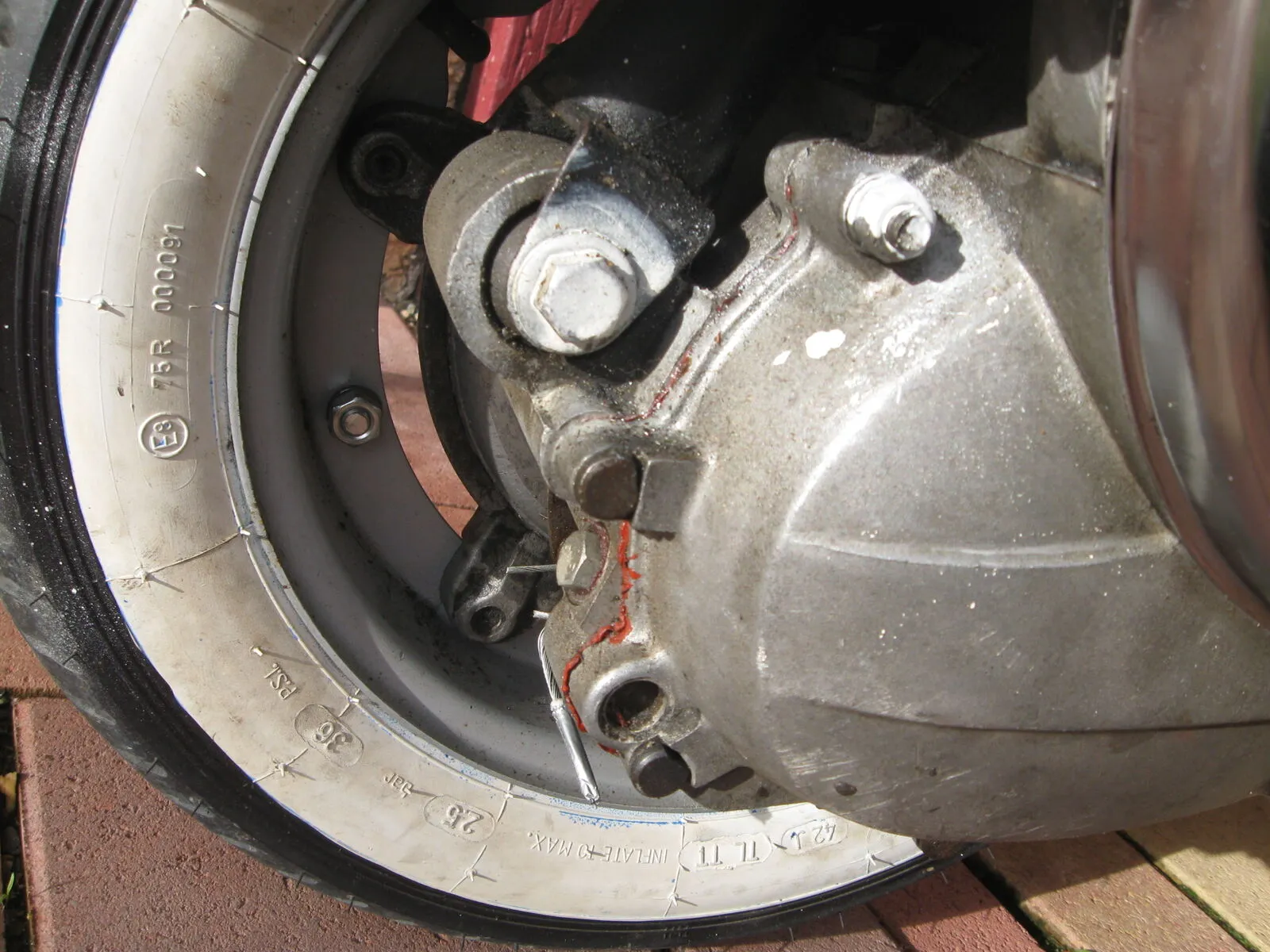

    Ist vielleicht die Bremstrommel innen unrund? Dann ausdrehen lassen, natürlich so knapp wie möglich.

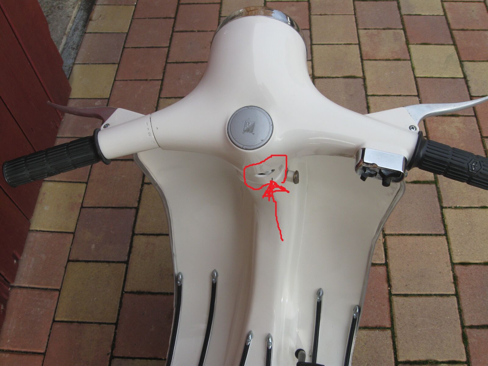

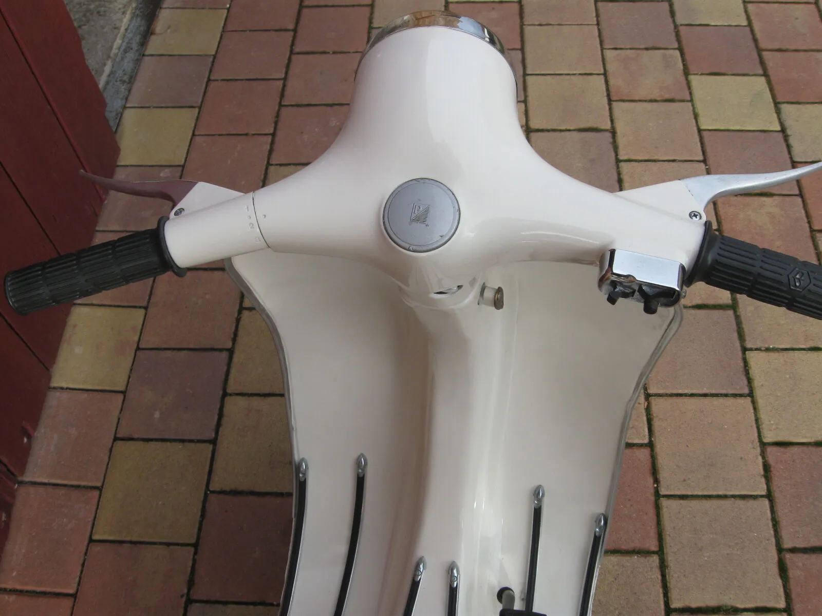

    Falls nicht die Gabel einen Schuss weg hat, einfach Klemmschraube lösen, Lenker ausrichten und wieder festziehen.

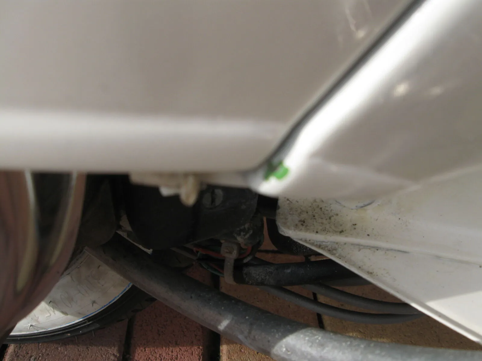

    der gehört aber nicht zwingend dran (war nur bei 50 L oder so? verbaut)
    sehr geil - motorbolzen mitlackiert :S und lecker felgensilber :pinch:
    aber bevor du in sinnlose hektik ausbrichst und chromteile zusammenhortest, lieber mal nen tacho nachrüsten, der sollte nämlich drinne sein, wenn du auf deutschen straßen unterwegs bist :whistling: btw. was hast du für papiere dazubekommen?
    Elektrik ist ein Arschloch

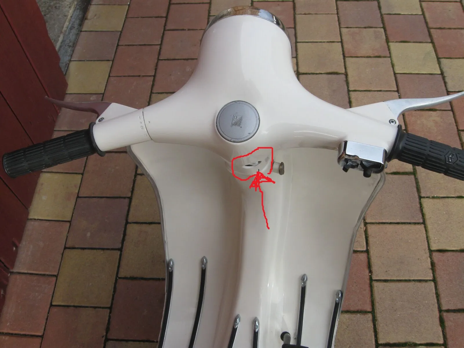

    Also, Schrauben nehme ich immer Edelstahl oder andere hochwertige Dinger für Karosse und Motorteile.
    Das mit der unrunden Bremstrommel check ich mal aber wie am besten. Nur durch Ausbau?
    Zum Lenker: Ist das diese Schraube auf dem Foto?
    Generell werde ich die Vespa erst mal fahren, da der Motor mittlerweile sehr gut läuft und Power hat. Ich hoffe einfach, das dieser halbwegs vernünftig überholt wurde und der DR 75 Zyli wirklich noch nicht so viele km drauf hat.
    Was ich sonst so an angebotenen Vespas gesehen habe, ist teilweise auch nicht so der Hammer. Mängel gibt es immer - es kommt nur drauf an welche. Ich teste weiter und hoffe, daß ich die Probleme in den Griff bekomme. Verbastelt ist sie ja in dem Sinne nicht - eher halt vehuddelt und etwas verpfuscht.
    Die Motoraufhängung ist nicht lackiert, das war ich mit dem Keramikspray. Muß ich nur noch abwischen.

    Bei den Schrauben kommt es nicht auf das Material an, sondern auf die Festigkeit. Wie gesagt, an der Vespa min. 8.8 an allen irgendwie sicherheitsrelevanten Stellen. Welche Zahl ist denn auf dem Schraubenkopf erhaben lesbar?

    Wenn ich mir die Menge an Motordichtmasse anschaue glaube ich kaum an eine vernünftige Motorrevision...

    Am geilsten sind die selbst gepinselten Weißwandreifen :thumbup:
    Ich sehe da nix selbst gepinseltes. Das sind doch die ganz normalen Sava-Schlappen mit dem angeblich so schlechten Grip bei Nässe. Die blauen Spuren sind Reste der Transport- und Montage-Schutzschicht der Weißwand.

    Moin!
    Sind 2 unterschiedliche Hebel normal an einer Ruli?
    Ist dein Scheinwerfer verdreht?
    Gruß Creutzfeld

    • January 14, 2012 at 09:40
    in wemding schon :D
