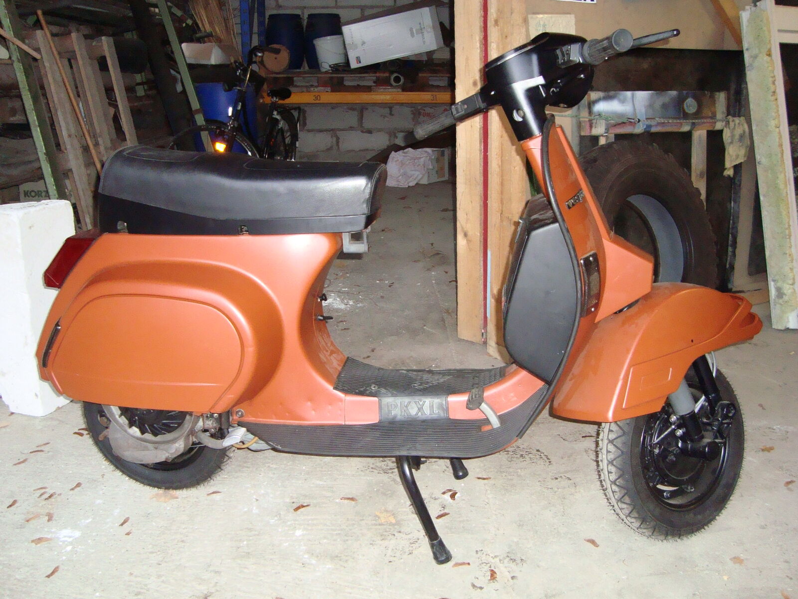

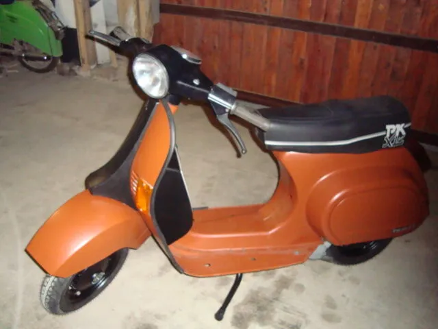

    Habe an der Kupferfarbenen ne PK S Kaskade und das V 50 Handschuhfach wird morgen angepast
    Hier mit der orginalen Kaskade
    Hier mit PKS (Metall) Kaskade (Baugleich mit der Plastikkaskade.Die Metallkaskade ist aus Indien)

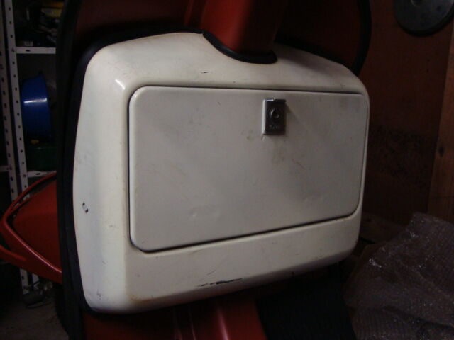

    Und das Handschuhfach von der V 50 (Muß oben noch angepast werden,und die Befestigungspunkte auch.)
