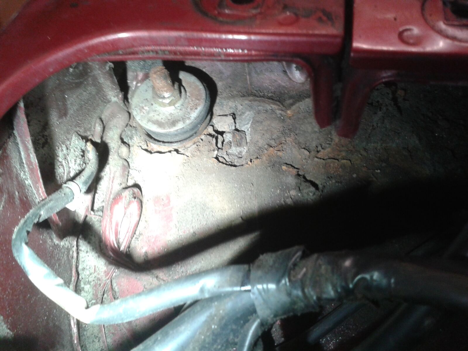

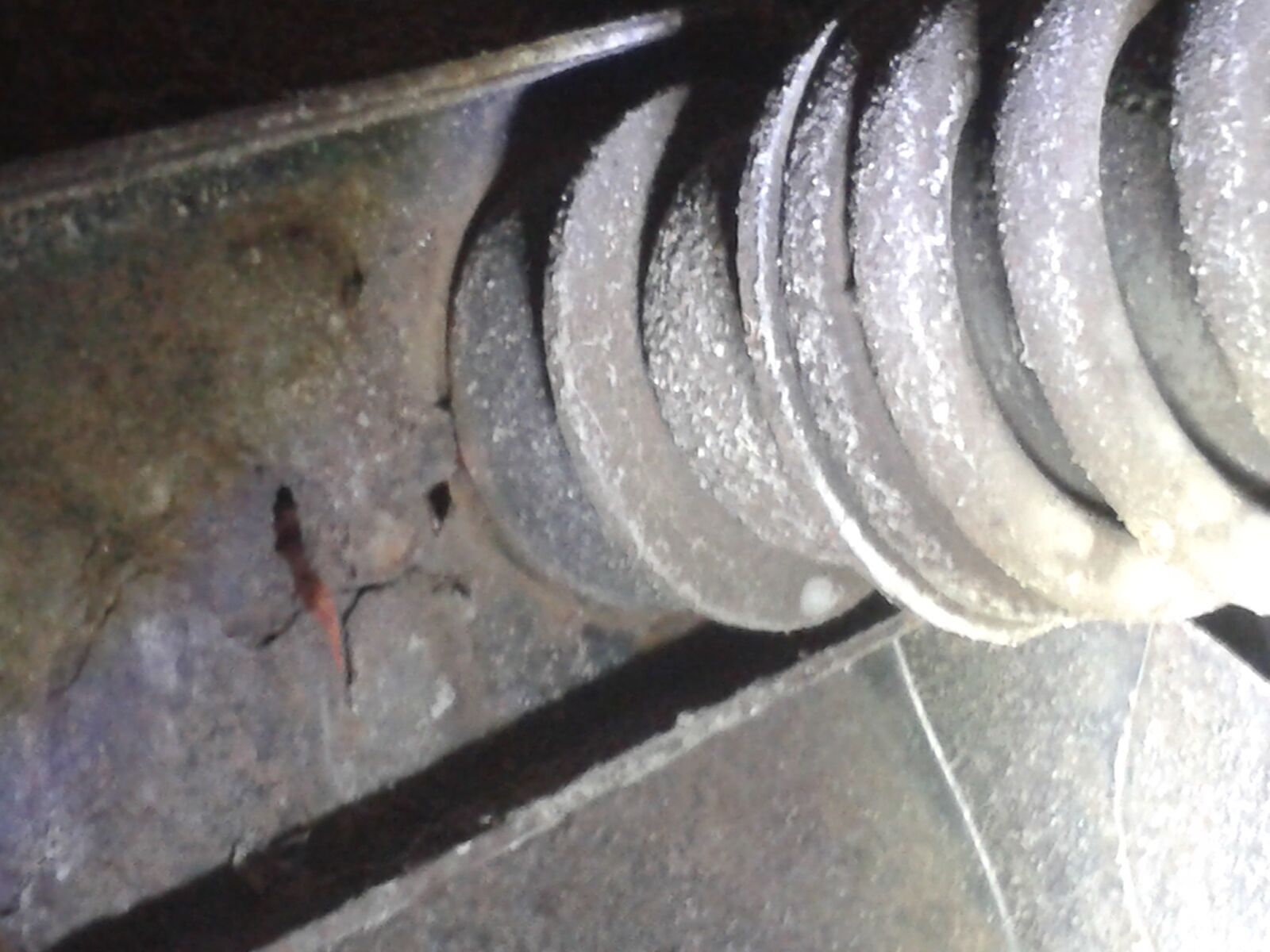

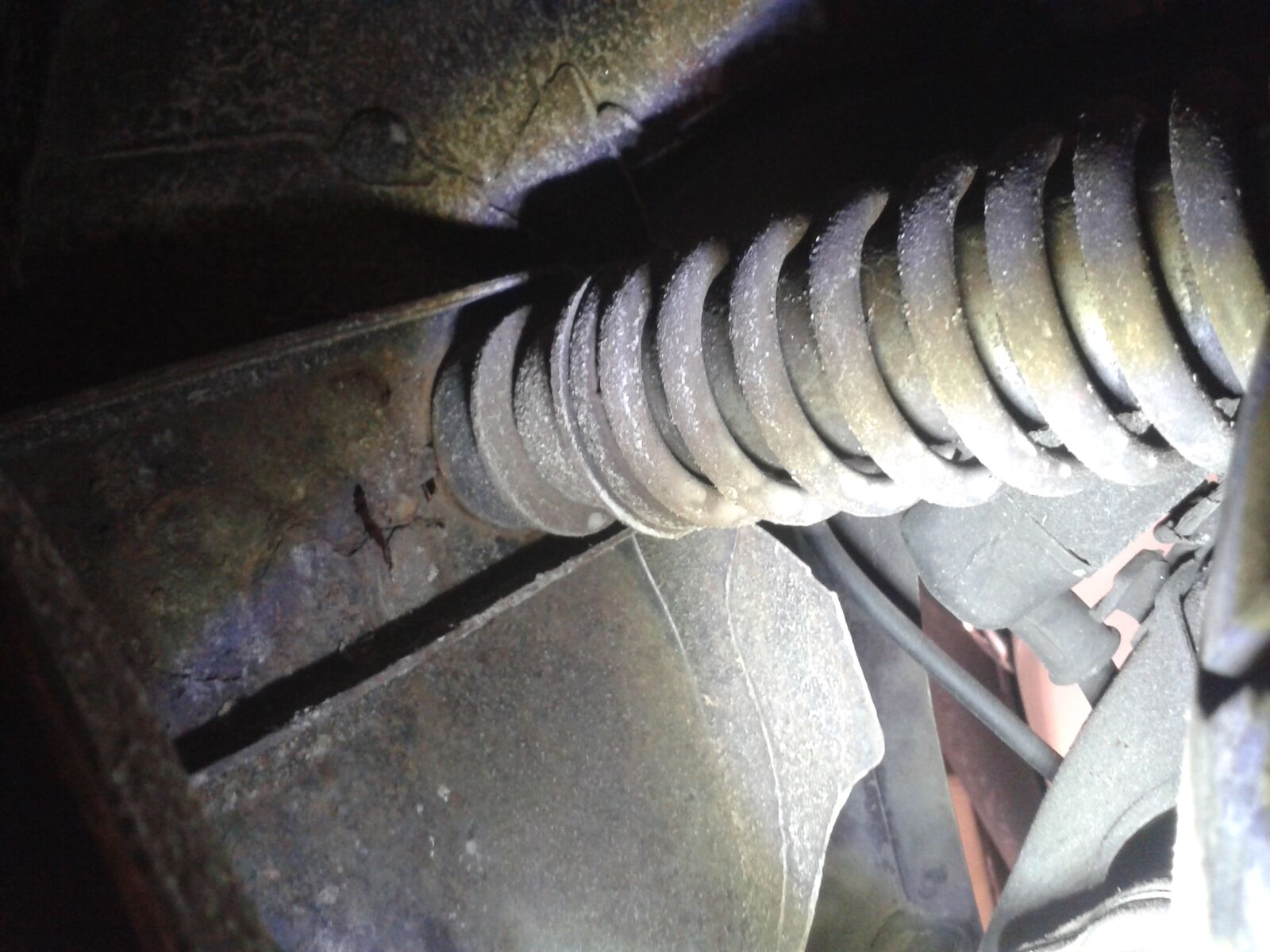

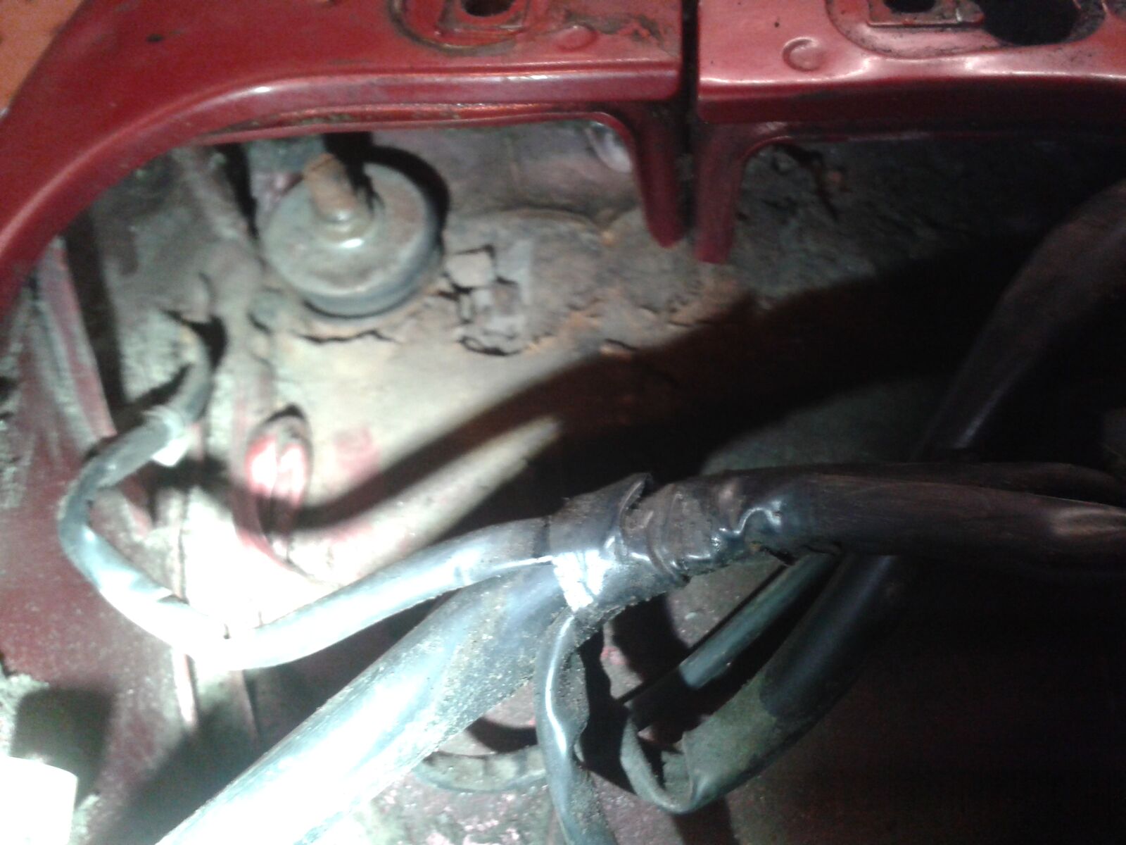

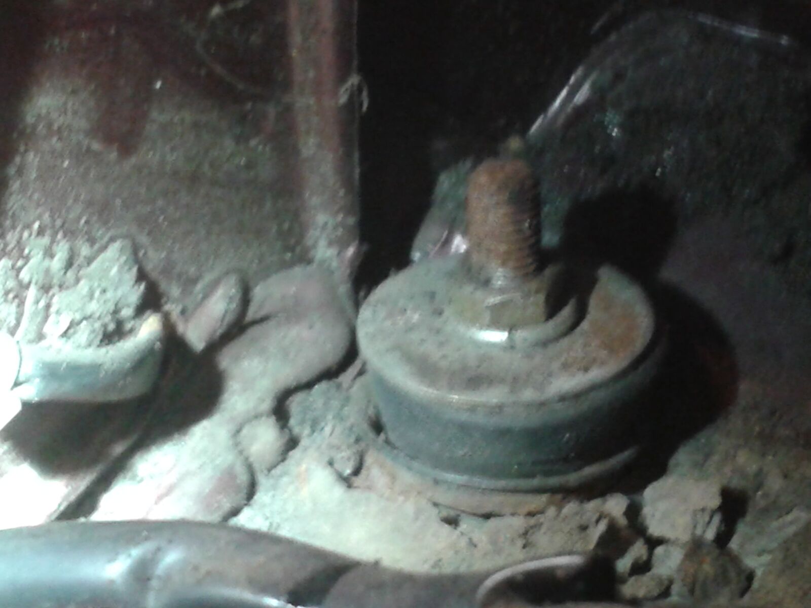

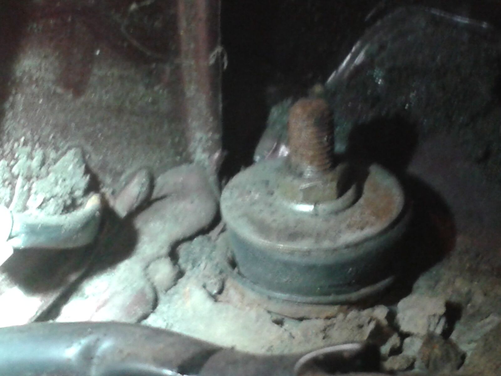

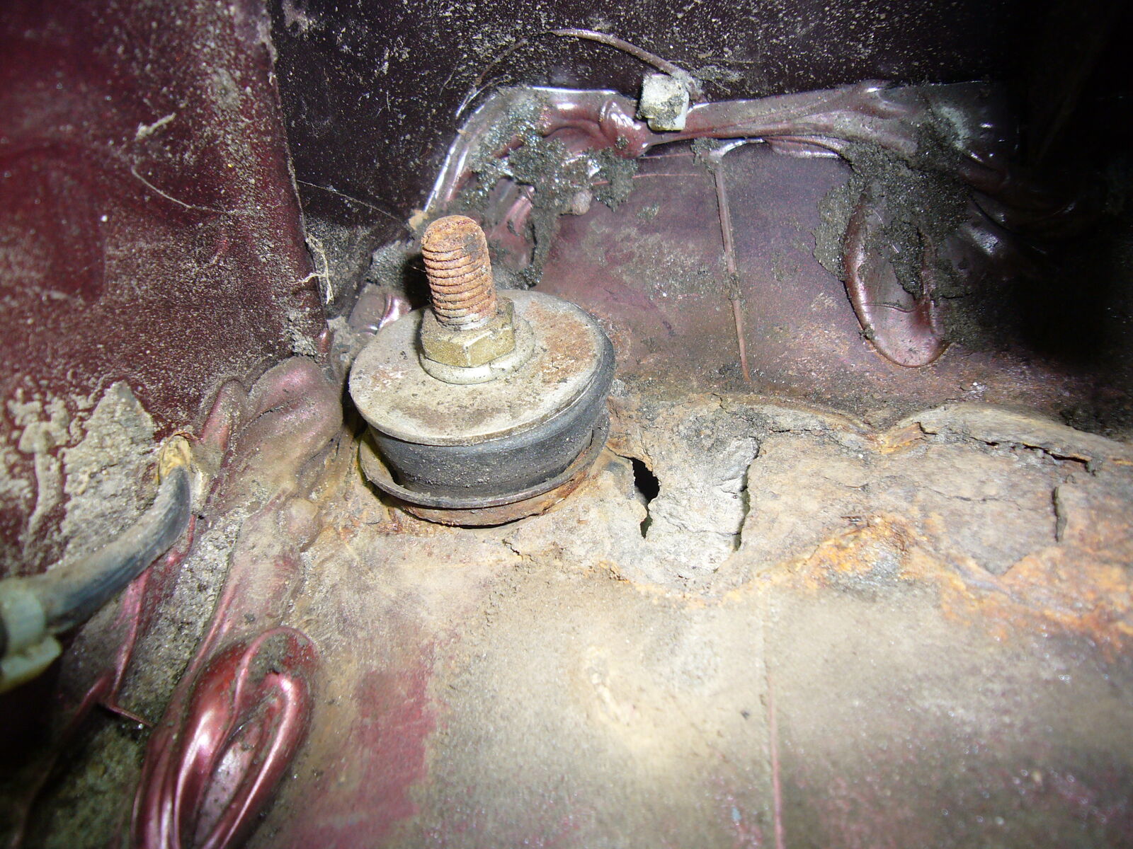

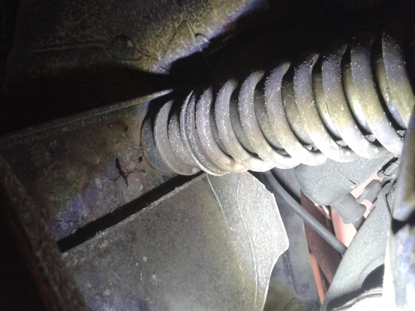

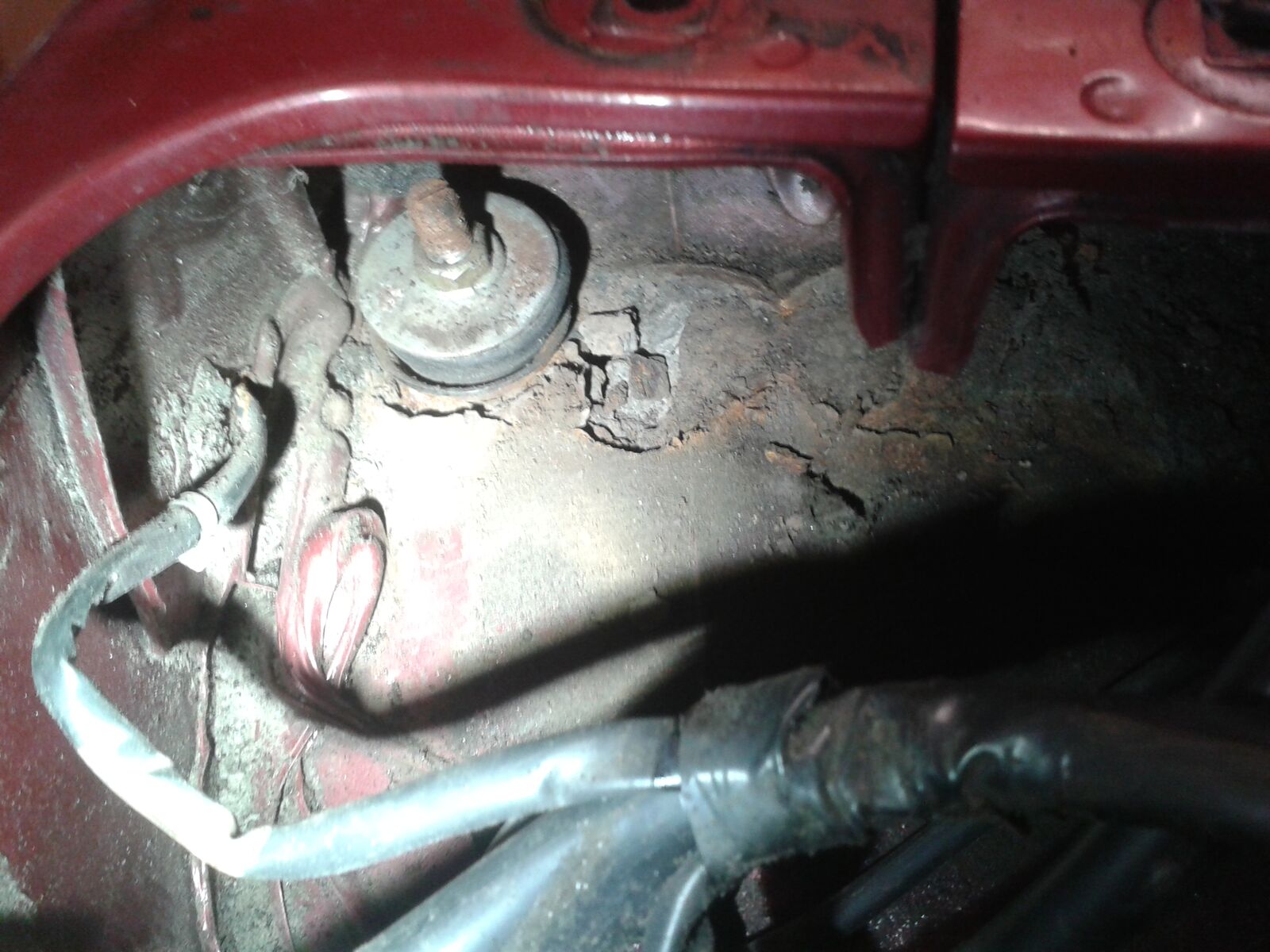

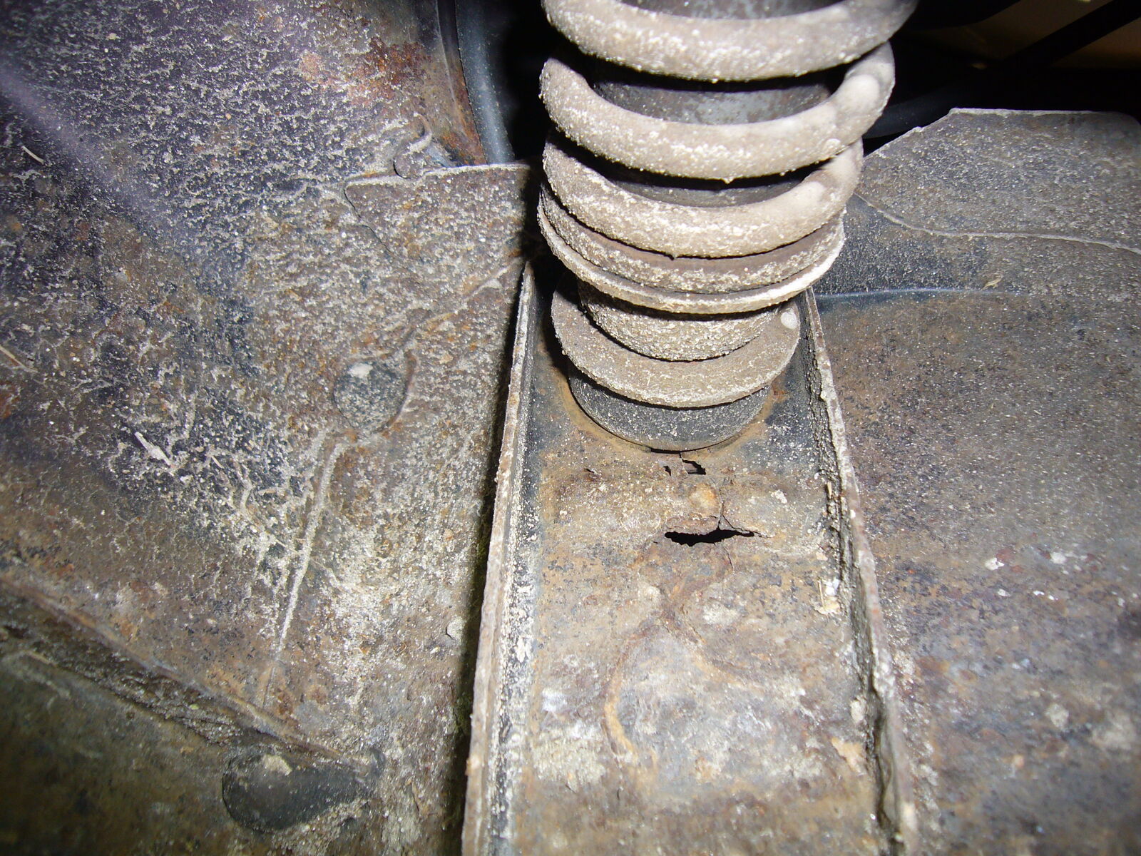

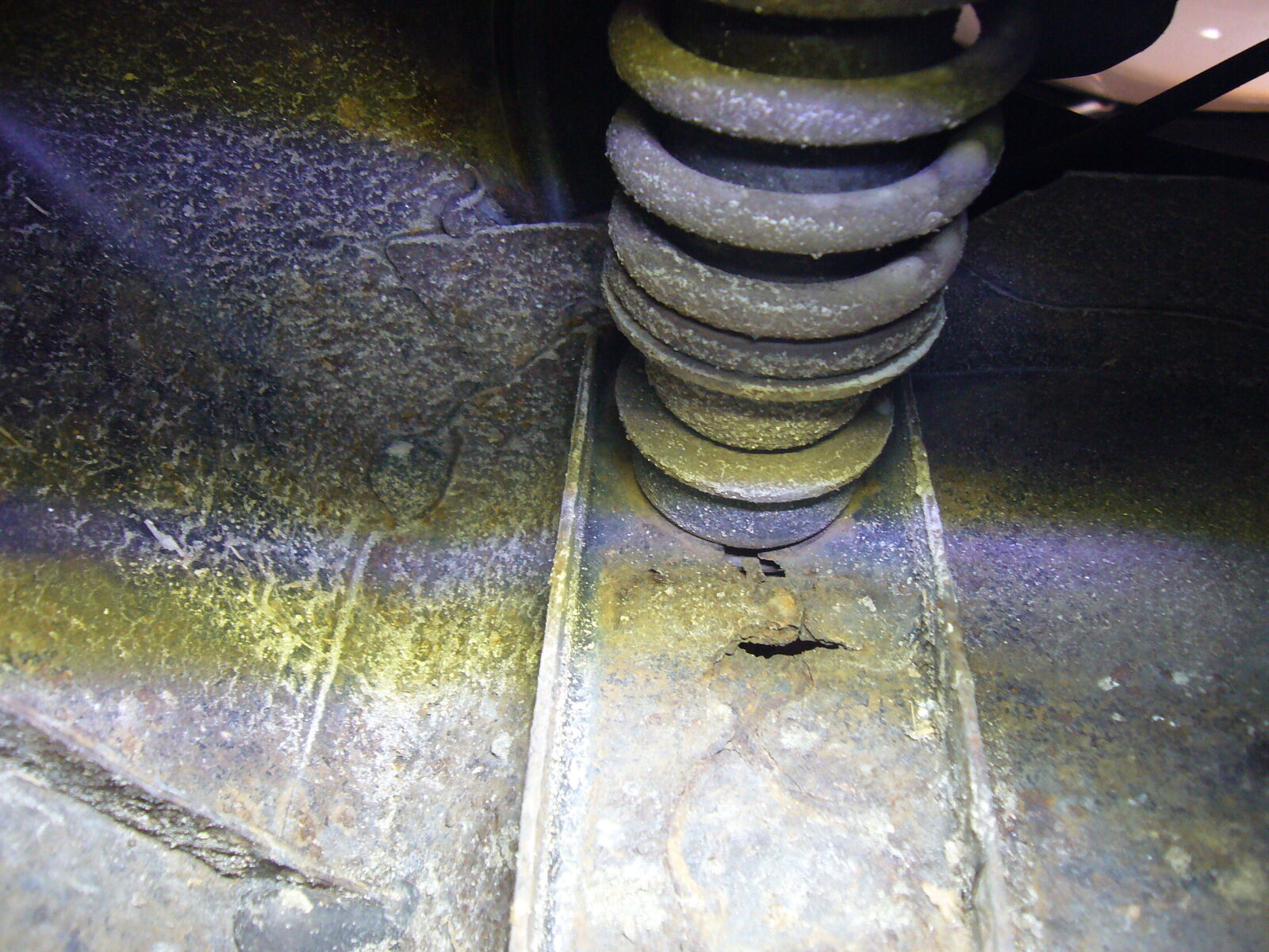

    Hier die (Handy)Bilder von meiner weggerotteten Dämpferaufnahme.
    (Sorry, hat ein wenig gedauert, aber ich hatte Probleme ins Forum zu kommen. Hatte mein Kennwort geändert und dabei ist wohl was schiefgelaufen. Mehrmals neu angefordert und jetzt hats geklappt)

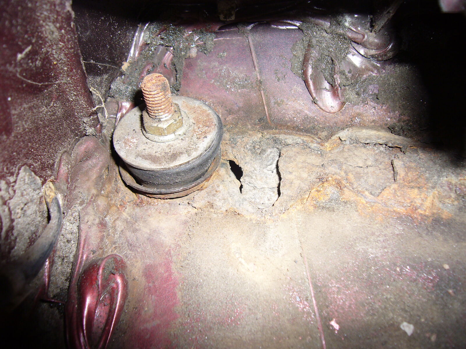

    • March 6, 2017 at 22:02
    typische stelle.
    lässt sich erst sicher sagen, wenn das mal zerlegt ist.
    meistens trägt das noch völlig ausreichend, ohne dass man da jetzt ein riesen drama anfängt. ein museumsstück wirds nicht mehr, aber zum fahren meistens völlig ok

    • March 6, 2017 at 22:34
    letzteres ist quasi unmöglich.
    ganz ehrlich, wenns keine vollrestauration werden soll, dann leg ne dicke karosseriescheibe zur verstärkung unter. aber meistens brauchts das nicht. das blech ist 4 lagig an der stelle.
    das ist nicht mehr sinnvoll in den ausgangszustand zurückzuversetzen. der rahmen muss voll zerlegt werdne, die bleche gibts nicht von der stange, und das wird nie nie wieder.
    im zweifel einfach strahlen und n 2er stahlteil unterschweißen/einsetzen.

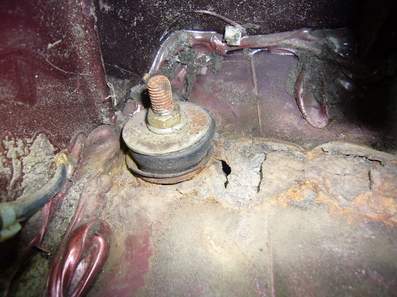

    • March 7, 2017 at 18:09
    Da sind relativ große Stellen 0-lagig. Da kann man prima durchkucken

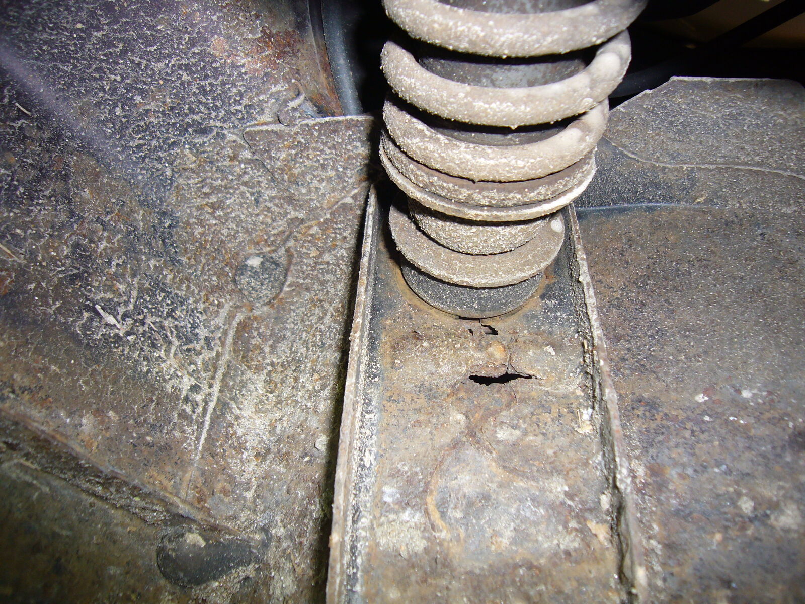

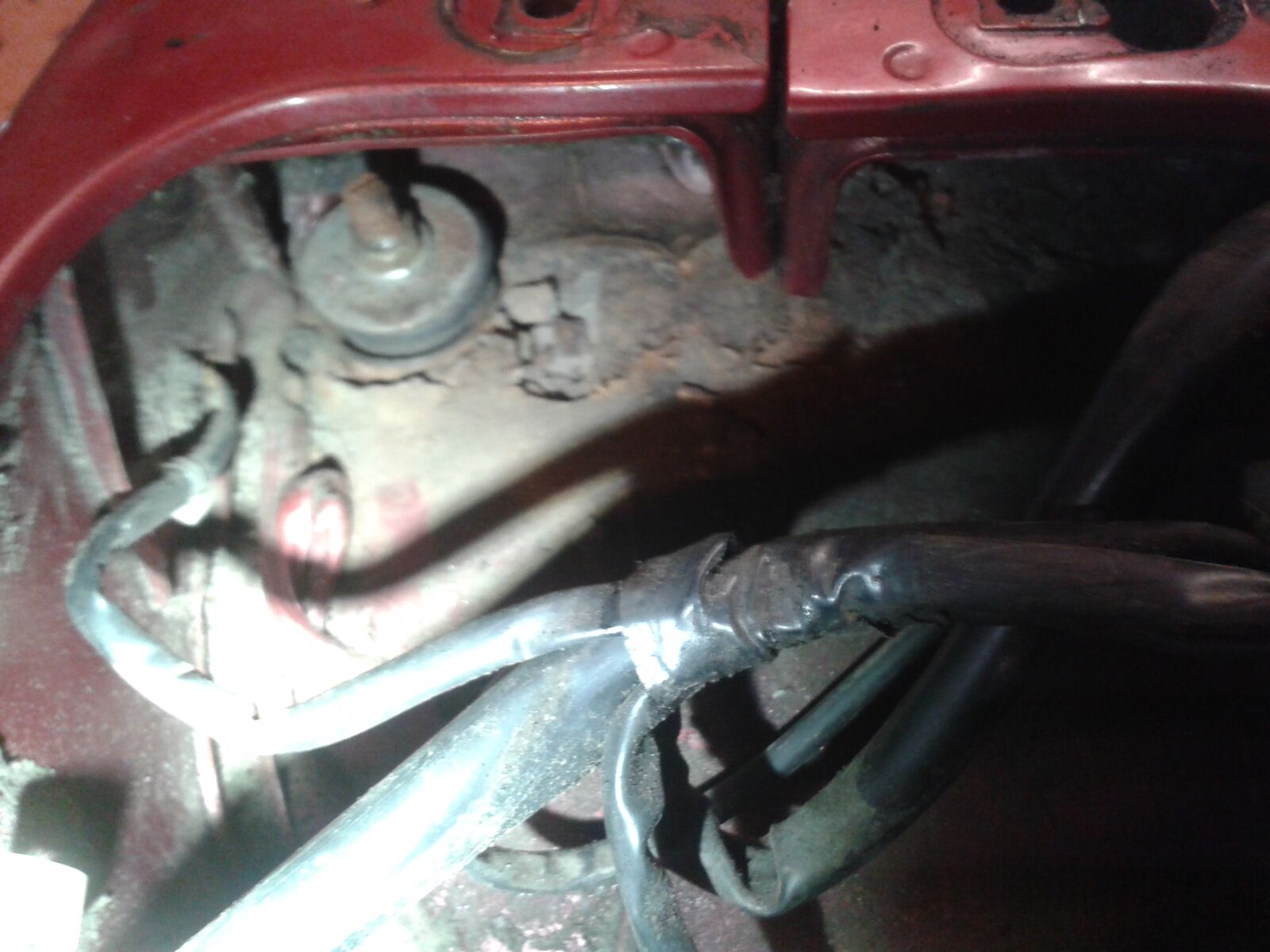

    • March 7, 2017 at 18:55

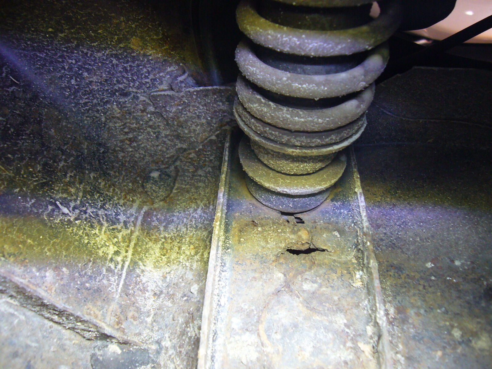

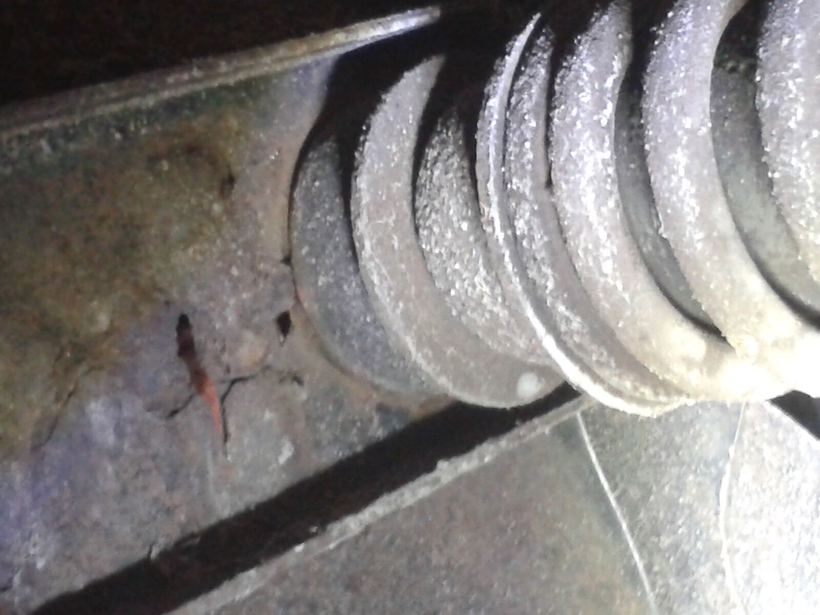

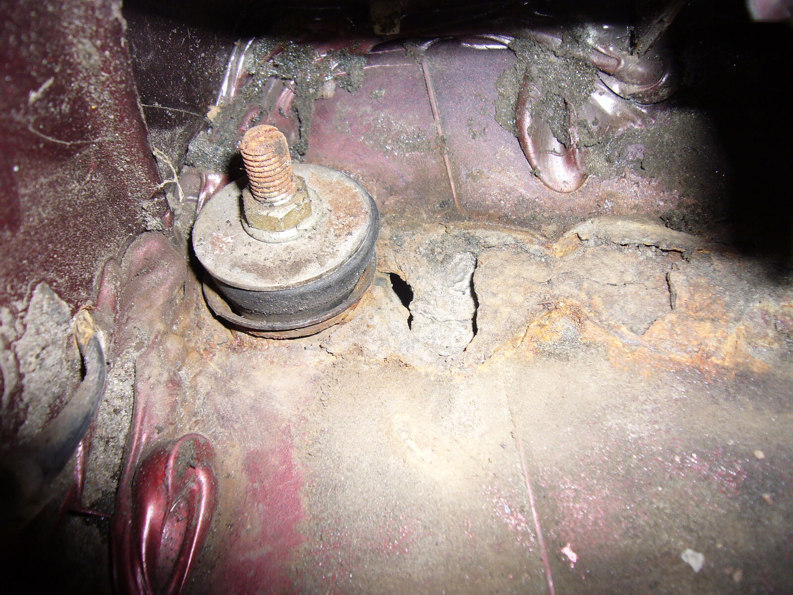

    Hab grad noch mal Bilder mit dem Fotoapparat gemacht. Kommt das Problem vielleicht besser rüber als mit dem Handy.
    Die Bilder mit der Feder stehen allerdings auf dem Kopf. Sorry

    • March 7, 2017 at 18:57
    Okeeeee !! Aber für mich immernoch rettbar. :thumbup:

    • March 7, 2017 at 19:20
    Rettbar ist vieles,die Frage ist aber ob es wirtschaftlich ist --> kannst du das selber schweißen ? undzwar so das du mir ruhigen gewissen damit rumfahren würdest oder müss die Arbeit Fremdvergeben werden
