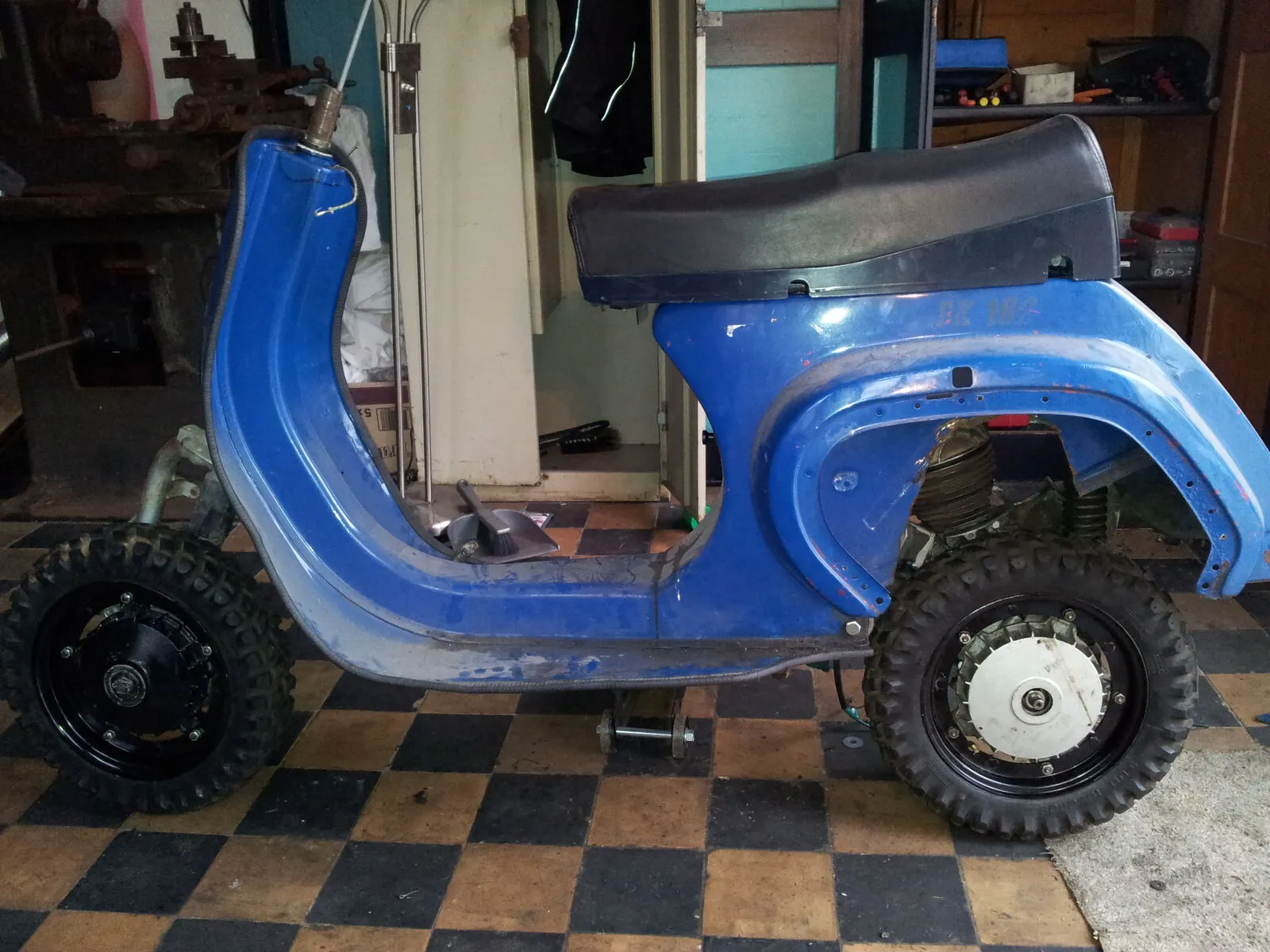

  • So heute weiter gemacht aber in allen Bereichen nicht zufrieden :/
    Der Zylinder hat es meiner Meinung nach eh hinter sich. Hab heute mal ohne Ringe geschaut, der wackelt ganz ordentlich hin und her, denke dass das bestimmt 0,2mm Spiel sind. Hab leider keine Fühlerlehre da, aber eine 0,25mm Fudi hat nicht seitlich reingepasst. Das spiel war aber so groß dass bei der Abwärtsbewegung des Kolbens der Druck in der Kurbelkammer über den Auslass entweicht ?(
    Ergo hab ich bei dem Ding einfach mal die ÜS und Auslass nach Gefühl gefräst statt hochzusetzen, mehr kaputt machen kann man ja fast nicht mehr.
    Bin nun auf 183/123 das sollte ganz gut passen fürs erste.
    Leider fehlt mir das passende Polrad sonst hätte ich den mal testen können.
    Membranplättchen sind auch neue bestellt.
    Dann fehlt mir noch die Unterlagscheibe an der [lexicon='Bremstrommel',''][/lexicon] und so lauter Kleinscheiss.
    Ich bin unzufrieden. X(
    Den Zylinder werd ich noch tauschen müssen, ich denke nicht dass der fahrbar ist mit dem Kolbenspiel.
    Ob das Normal ist?

  • Ich bin sowas von unzufrieden :(
    Ich hab nicht alle Teile auf Lager. Mir fehlen polrad, [lexicon='Bremstrommel',''][/lexicon] Scheibe, xl2lenker und eine Traversenschraube.
    Also muss ich doch noch einige Schlacht-vechssen machen damit mir siwas nicht nochmal passiert.
    Zurück zum Thema.
    Aufgrund des fehlenden Polrades fiel Testauf ja flach.
    Wollte also alles in den Crosser stopfen.
    Hol also das Zeugs vom Dachboden und stell fest das die Gabel vorne nicht richtig ist.
    Keine schrauben am Dämpfer, bremszug warum auch immer durchgeschnitten, Mutter für Bremse vorne nicht richtig.
    Also die Gabel gefixt. Alles gut.
    Dann das Bremspedal gängig gemacht. Alles gut.
    Px Dämpfer hinten mit laaaaaaaangem Distanzstück reingemacht. Auch gut.
    Motor soweit fertig gemacht und will den einhängen. Nicht gut.
    Fehlende Traversenschraube bemerkt... Egal.provisorisch zwei kurze schrauben von beiden Seiten rein.
    Dämpfer hinten hat ja Aufnahme 10mm am Motor, am Dämpfer aber nur 9mm bei der Px. Also schnell aufgebohrt und drin war der Motor.
    Schaut ganz schön hoch aus, viel höher als der Ernie war.
    Auspuff passt wohl so nicht drunter. Muss mal schauen ob das Distanzstück mit 5cm gegen 2cm tauschen reicht.
    Dann sollte der Lenker drauf aber was ist das? Durchgehendes Gewinde an der Lenkstange? Nach sauber eine xl2Gabel...
    Dafür hab ich natürlich keinen Lenker da...
    Scheissdreck mit dem blöde zusammengesammelten Kruscht.
    Zudem streift das Hinterrad ganz leicht an der Schwingt trotz 3.00x10.
    Überlege nur einfach je eine U-Scheibe zwischen [lexicon='Bremstrommel',''][/lexicon] und Felge zu machen, bringt mir dann einem mm Spurversatz und wenig Auflagefläche an der Felge/[lexicon='Bremstrommel',''][/lexicon] aber zum Crossen sollte das doch passen oder?
    Schnauze voll für heute.
    Ob das Normal ist?
    Na ich hoffe nicht!
    Einmal editiert, zuletzt von Vechs (May 21, 2012 at 00:37)
