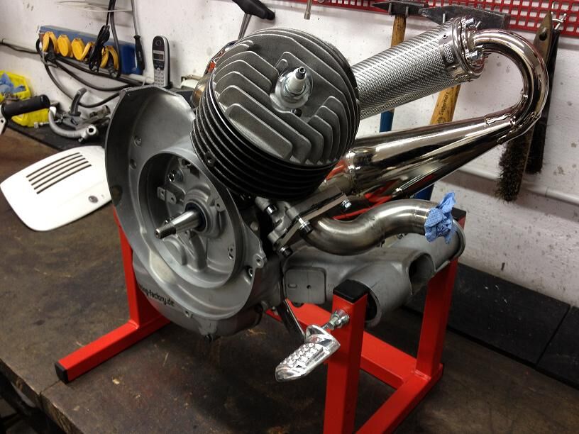

  • Hallo Zusammen ich suche ein Paar jünger die eine PARMAKIT RACE Zündung fahren ....
    Ich habe eine Paar fragen zu der Zündung weil ich komme nicht klar mit der !!!
    Vielleicht hat jemand einen Plan welche Schalterstellung was bewirkt und ich brauche ein Zünddiagramm.
    das war alles nicht bei meiner Zündung dabei ......
    ich bekomme sie einfach nicht eingestellt, rechts drehen links drehen und ich komme nicht auf 25°
    und es kommt noch dazu das mein Vergaser wahrscheinlich auch nicht richtig läuft, also kurz gesagt kein Leerlauf und somit auch kein abblitzen möglich !!
    Danke schon mal im vorraus
    Einmal editiert, zuletzt von mtm-club-sport (February 17, 2012 at 22:39)
  • ich habe die platte schon ausgedremelt das ich auf 25° komme !!
    aber ich kann die 25° nicht annähernd einstellen einmal zu viel dann wieder zu wenig usw .....
    das standgas ist gemessen bei schwankenden 3000-3800 Umin.
    also gehe ich mal davon aus das schon vom Vergaser her was nicht stimmt oder auch damit zusammenhängt !!
    also kurz gesagt kein oder ein sehr schlechter Leerlauf und dann folglich keine Möglichkeit die Zündung richtig einzustellen.
    das teil säuft Sprit wie die Sau ca. 250 ml auf 5 min laufenlassen oder testen Zylinder sehr feucht ich weiß echt nicht mehr weiter.
    andere Leute fahren ja auch mit ner 50-60er LLD darum frage ich mich wieso meine so viel braucht !?!?
    ein paar angaben zum Tuning.
    Malossi 136ccm 128/188/30 Direkt
    Malossi Membran mit selbergebauten 28mm ansaugstutzen
    Dellorto PHBH 28 mit Choke 75 LLD 50-68 schon probiert HD 128 Nadel X2 2. Pos. von oben mischrohr 262
    Auspuff VSP 2 Race
    wenn jemand eine andere bedüsung vorschlagen kann immer her damit oder andere Tipps sind erwünscht !!
    und wenn einer ein soooo großer Profi ist dann kann er auch vorbeikommen und mir die Zündung einstellen und ich lerne mal wieder was
    natürlich auch alles gegen eine gute Bezahlung !!!
    dann spare ich mir das spritgeld zum SIP oder Stoffi weil das mache ich dann als nächstes wenn keiner was weiß oder ahnung hat wovon er spricht.
    SoRRy falls es etwas pampig rüberkommt aber ich mache jetzt schon 4 tage an der scheiße rum und komme auf keinen Nenner kann ja nicht so schwer sein !!

    Bilder suche ich jetzt schnell raus das alle was zum ansehen haben :D
