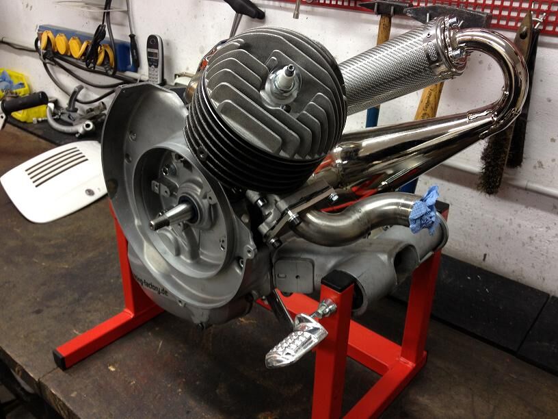

    Hallo Zusammen ich suche ein Paar jünger die eine PARMAKIT RACE Zündung fahren ....
    Ich habe eine Paar fragen zu der Zündung weil ich komme nicht klar mit der !!!
    Vielleicht hat jemand einen Plan welche Schalterstellung was bewirkt und ich brauche ein Zünddiagramm.
    das war alles nicht bei meiner Zündung dabei ......
    ich bekomme sie einfach nicht eingestellt, rechts drehen links drehen und ich komme nicht auf 25°
    und es kommt noch dazu das mein Vergaser wahrscheinlich auch nicht richtig läuft, also kurz gesagt kein Leerlauf und somit auch kein abblitzen möglich !!

    wo issn das problem? dreh die platte weiter nach rechts, dann wird die vorzündung geringer.
  • mtm-club-sport
    • February 18, 2012 at 19:46
    ich habe die platte schon ausgedremelt das ich auf 25° komme !!
    aber ich kann die 25° nicht annähernd einstellen einmal zu viel dann wieder zu wenig usw .....
    das standgas ist gemessen bei schwankenden 3000-3800 Umin.
    also gehe ich mal davon aus das schon vom Vergaser her was nicht stimmt oder auch damit zusammenhängt !!
    also kurz gesagt kein oder ein sehr schlechter Leerlauf und dann folglich keine Möglichkeit die Zündung richtig einzustellen.
    das teil säuft Sprit wie die Sau ca. 250 ml auf 5 min laufenlassen oder testen Zylinder sehr feucht ich weiß echt nicht mehr weiter.
    andere Leute fahren ja auch mit ner 50-60er LLD darum frage ich mich wieso meine so viel braucht !?!?
    ein paar angaben zum Tuning.
    Malossi 136ccm 128/188/30 Direkt
    Malossi Membran mit selbergebauten 28mm ansaugstutzen
    Dellorto PHBH 28 mit Choke 75 LLD 50-68 schon probiert HD 128 Nadel X2 2. Pos. von oben mischrohr 262
    Auspuff VSP 2 Race
    wenn jemand eine andere bedüsung vorschlagen kann immer her damit oder andere Tipps sind erwünscht !!

    versuch erstmal den vergaser einzustellen, wenn das absolut ned geht mal evtl nen anderen probieren (leihen?) evtl liegt dein standgasproblem aber auch an deinem eigenbau membran ass, zeig doch mal bitte bilder von innen, evtl hilft auch eines von aussen.
    ohne halbwegs standgas tu ich mich bei ner normalen zündung schon schwer, bin aber auch kein vollprofi...

    Danke für den Tipp mit deinen anderen Händlern aber denen traue ich keine zwei Meter und vorallem muss ich dazu sagen das ich das fach Zweirad 3 1/2 Jahre intensiv besucht habe !!! und ich auch nicht alles wissen kann und nicht mit allen wassern gewaschen bin, aber bevor ich das einen Hängler machen lasse schiebe ich das teil lieber in die DONAU ;)
    ich habe noch einen 25er Dello Rumliegen NEU natürlich !! ich dachte mir ich hänge mal eine 6V Zündung rein dann weiß ich schon mal das es nicht am Vergaser liegen kann !!
    Danke schon mal für deine angebotene Hilfe vielleicht komme ich darauf zurück .... Werkzeug habe ich alles was du dir nur vorstellen kannst "Werkstatt zur verfügung" (Zweiradbetrieb)
    Wegen deinem Persönlichen Problem das tut mir Leide für dich !! Kopf hoch wird schon wieder .....
    Bilder suche ich jetzt schnell raus das alle was zum ansehen haben :D

    Zündung geht und war auch zum einstellen, nachdem ich eine neue gekauft habe und die zündbox
    getauscht habe .......
    Danke an alle die mir geholfen haben (keiner).
